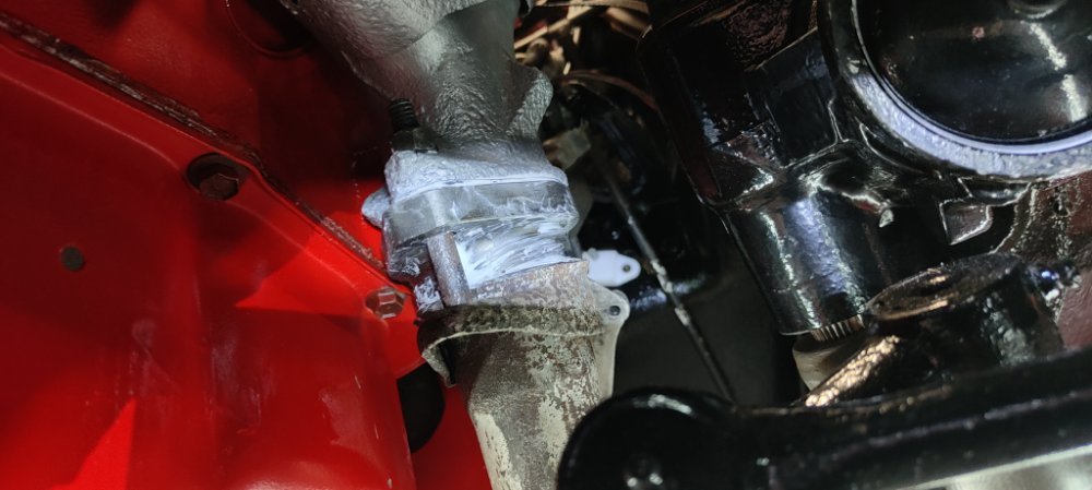

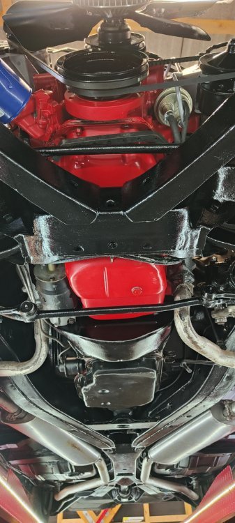

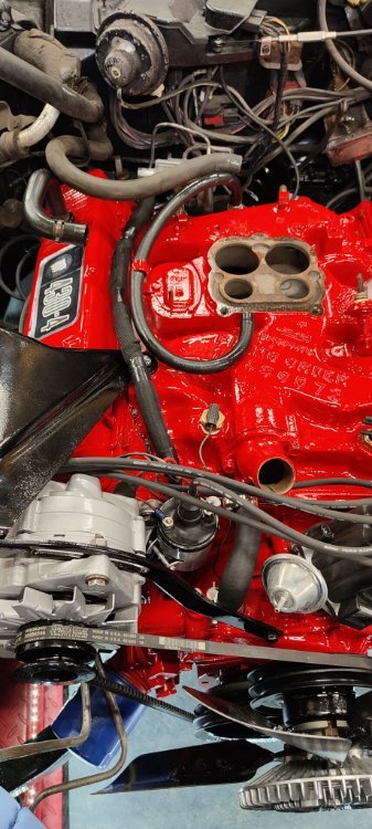

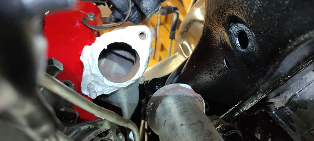

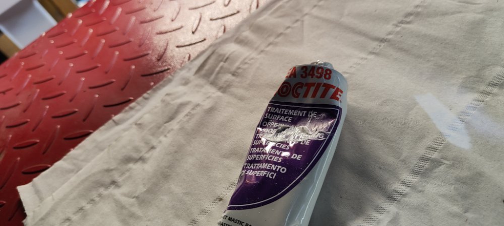

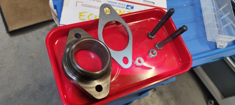

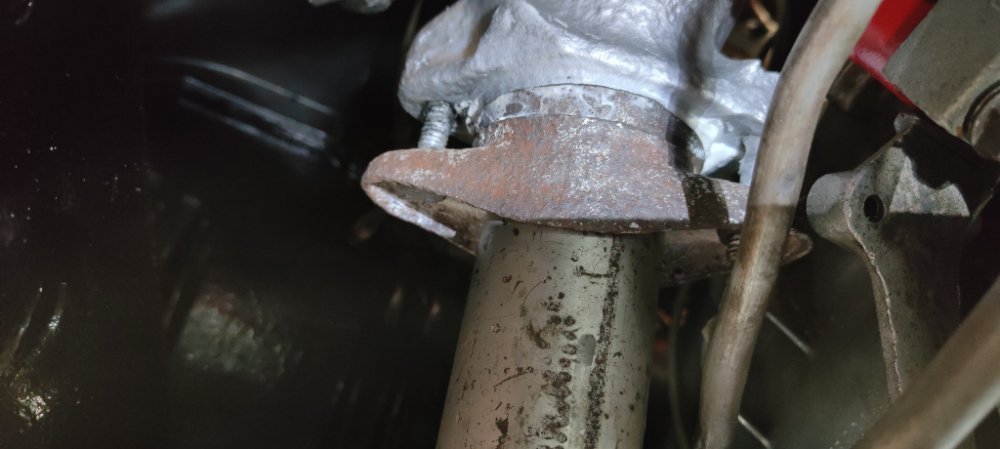

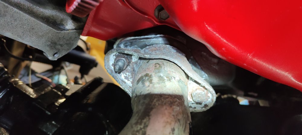

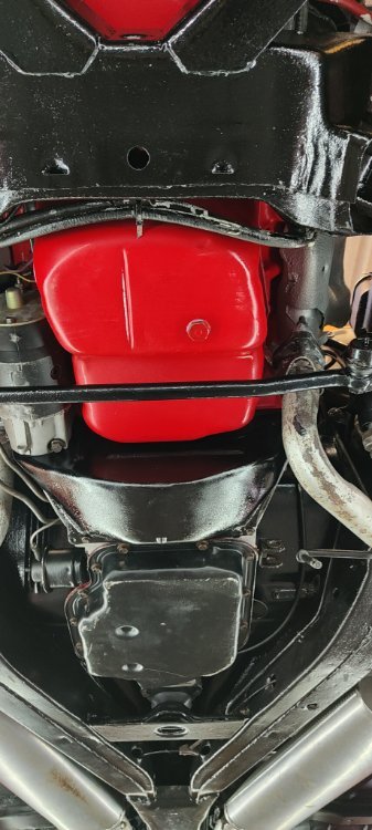

Le faisceau est passé, tout est raccordé! J'ai presque passé toute une après-midi!! Ensuite, fixation des échappements : Par sécurité, j'ai mis de la pâte afin d'être sur de ne pas avoir de fuite d'échappement. Puis mise en place de la tôle de protection du convertisseur : J'ai entamé la mise en place d'un manomètre de pression d'huile... Je n'ai pas encore réussi à l'installer sous mon tableau de bord... Perçeuse ne passant pas, par chance, je m'aperçois que j'ai un outil pour percer dans les angles qui va avec ma dremel mais pas forcément de forets de qualité... Bon, j'arrive tout de même à percer deux "petits trous" tant bien que mal. Ensuite, j'utilise un foret dont je réduis la queue pour le mettre sur ma dremel mais in ne coupe pas suffisamment. Je n'ai donc pas réussi à terminer mes perçages Au final, j'ai fermé la porte du garage en attendant d'avoir un foret qui coupe!1 point

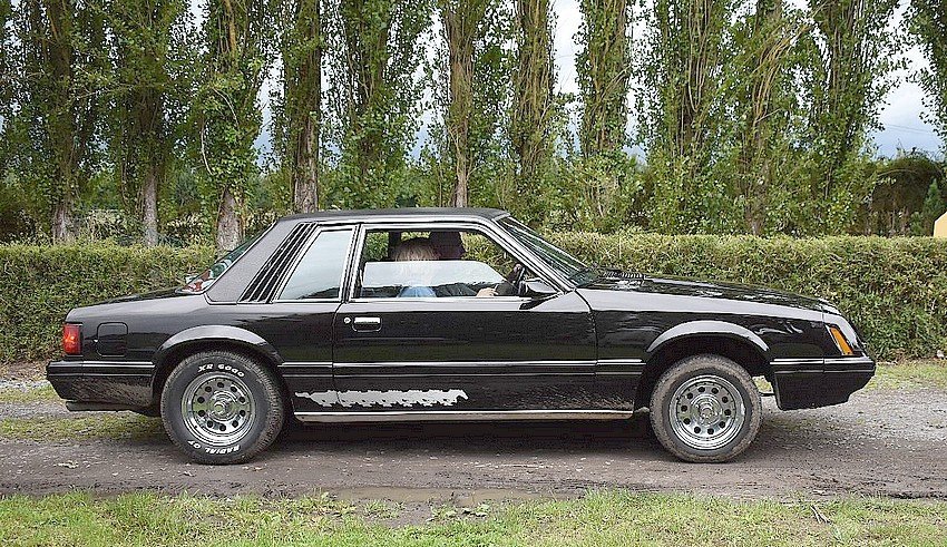

Mes meilleurs voeux à la team DC et à notre super forum !! Nouvelle année, nouvelles idées, nouveaux travaux envisagés... J'ai reçu il y a peu une photo envoyée par les organisateurs d'une de mes dernières balades, où on voit la voiture de profil et franchement, le rehaussement de la suspension avant me débecte de plus en plus... c'est d'un moche ! Je recherche donc des solutions avant de me rabattre sur la restauration et la remise en place des anciens ressorts (recoupés d'une spire pour rappel)... solution qui ne me rendrait pas non plus très heureux car en cas d'accident il pourrait y avoir des problèmes avec mon assurance j'imagine. Les jantes sont en 14 pouces, alors que les TRX d'origine frôlent plutôt les 15 pouces. Les pneus avant sont des 195/60-14 Les arrières des 235/60-14. Et je me disais : et si je remplaçais jantes et pneus en passant en 15 pouces, en 205 partout (mais c'est un détail) et en passant la hauteur des pneus de 60 à 65 (205/65-15) ? Selon moi, le changement ne devrait pas avoir trop de conséquences au niveau de l'arrière, ramènerait un certain équilibre entre les essieux avant et arrière et le diamètre forcément supérieur à l'avant avec les jantes en 15 et les pneus un poil plus hauts remplirait mieux la passage de roue peut-être. Vos avis (ou vos autres propositions) m'intéressent... La photo en question1 point -
