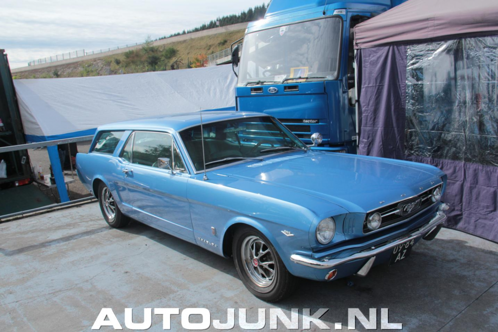

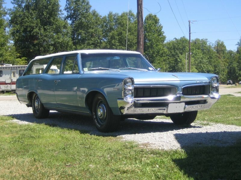

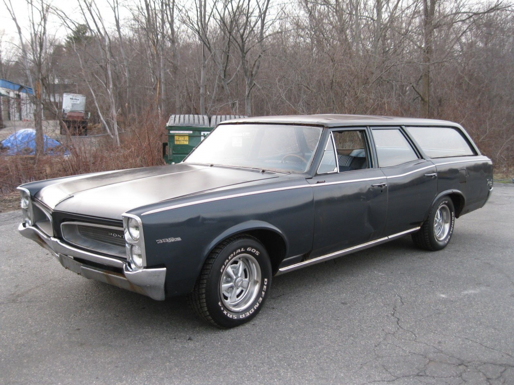

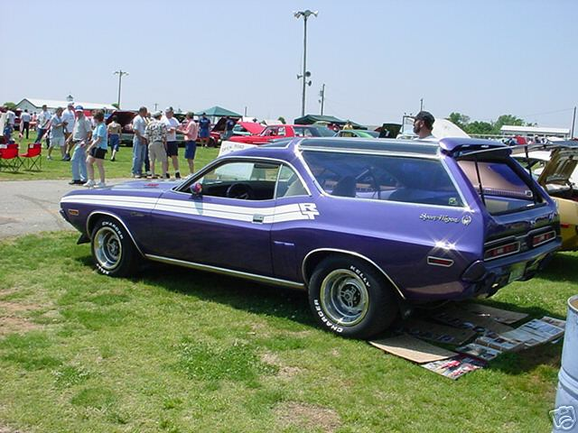

    @sebastien 01 Merci @The Lion King Je comprends ton avis. Ce que tu aimes, ce sont les SW. Le vraie break américains 4 portes quoi. De mon coté, mon inspiration pour cette voiture va plutôt du coté des shooting brake des 60's - 70's. Donc un wagon 2 portes, aux lignes fluides et tendues et... au cul plongeant. Certainement un peu plus européen, c'est vrais. Et quand je dis que je vais redescendre le toit, c'est le redescendre sur le cul, forcément pas au niveau de la banquette arrière. Je suppose que tu aimera ce projet qui "stationne wagonise" vraiment un coupé : Quand perso, je préfère un style plus sportif, plus sobre, tout simplement plus dans le genre "shooting brake" : Puis je dois dire, si je voulais une Lemans SW, j'avais pas besoin de la créer elle existe déjà de série. Modèle sur base chevelle, vendue neuve en tant que tempest pour le Canada je crois. (ou autre marché export...) Une gueule sympa d'ailleurs...
