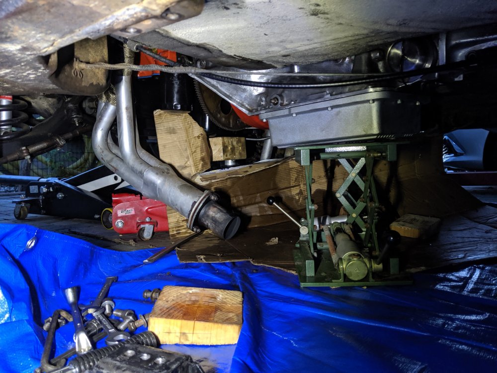

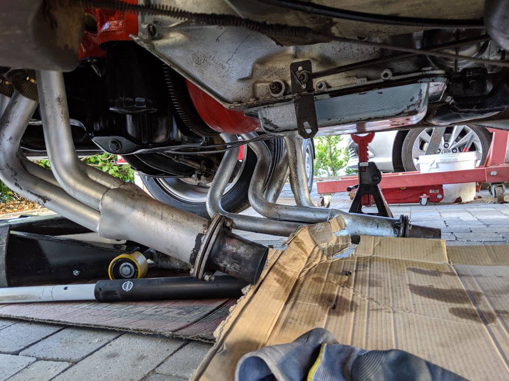

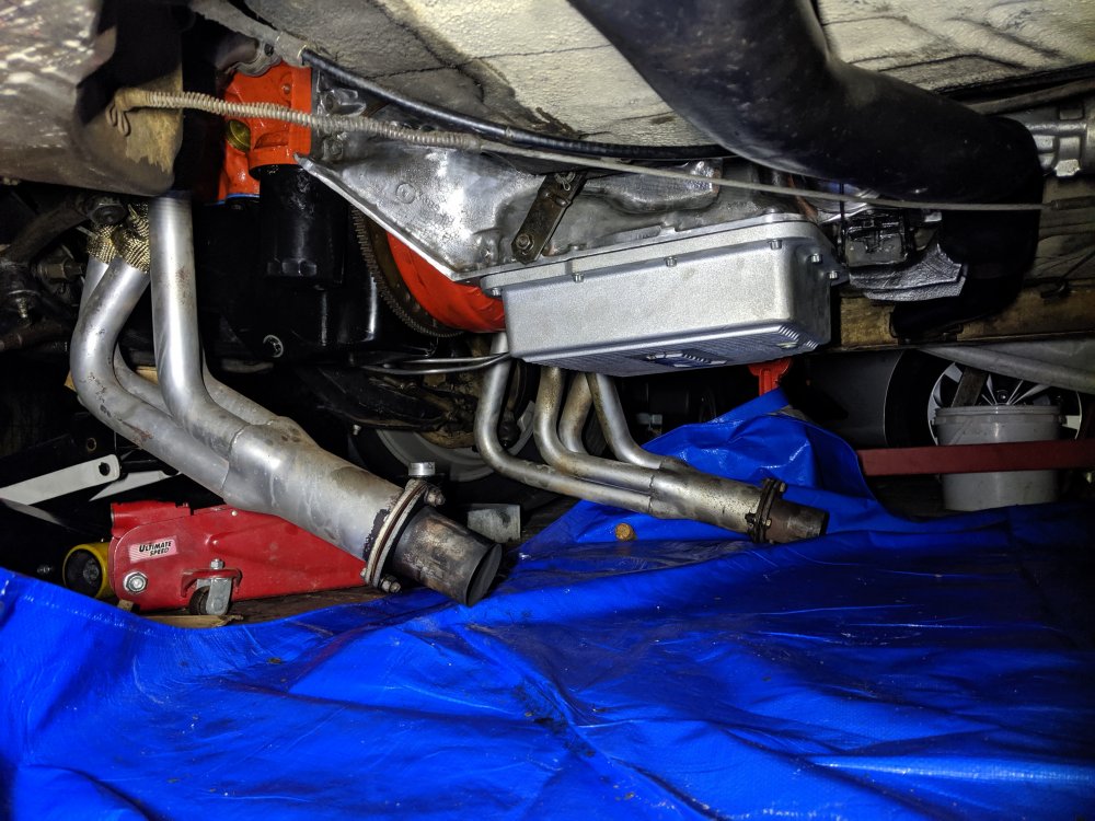

    Slt, Après un semaine de boulot à raison de 2 a 3h par soir, la boîte de vitesse de la gazelle est changée. Rien de compliqué mais qu'est ce que c'est pénible de devoir déposer la ligne d'échappement, sortir les bougies pour pouvoir défaire les collecteurs d'échappement. La nouvelle boîte avec carter haute capacité n'a pas été facile a hisser a sa position d'installation. Aujourd'hui je viens de faire un tour pour tester la boîte et tout fonctionne bien. Ce qui est étonnant c'est que malgré le fait que les deux boîtes soient des th350 avec le même chifting kit, elles ont pas du tout le même comportement. Maintenant il me reste plus qu'à démonter l'autre boîte pour comprendre pourquoi elle patine en 1er a peine après un an.
