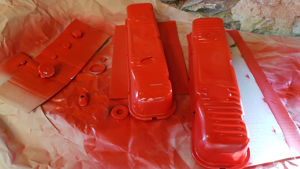

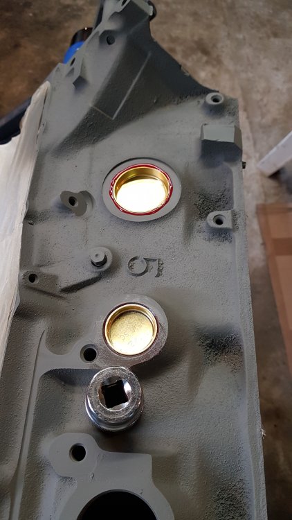

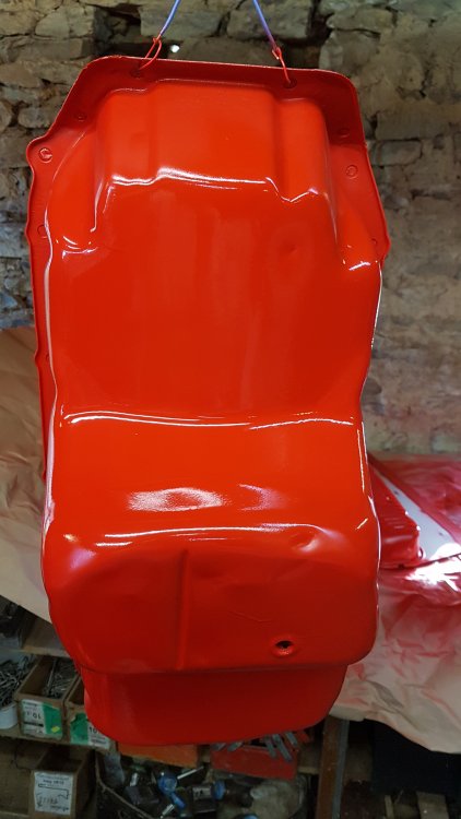

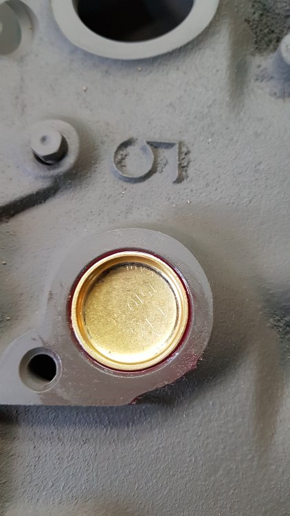

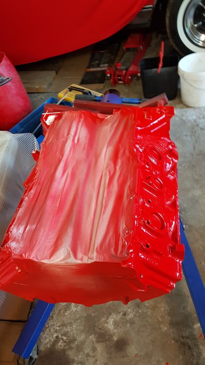

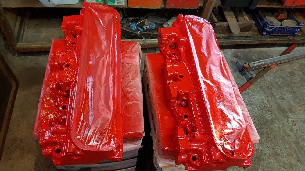

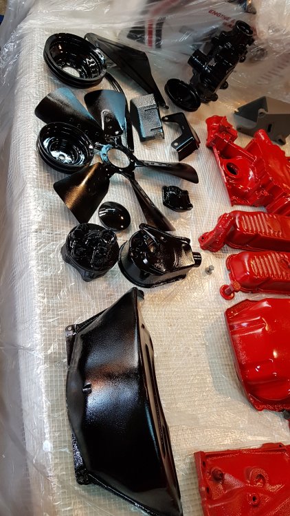

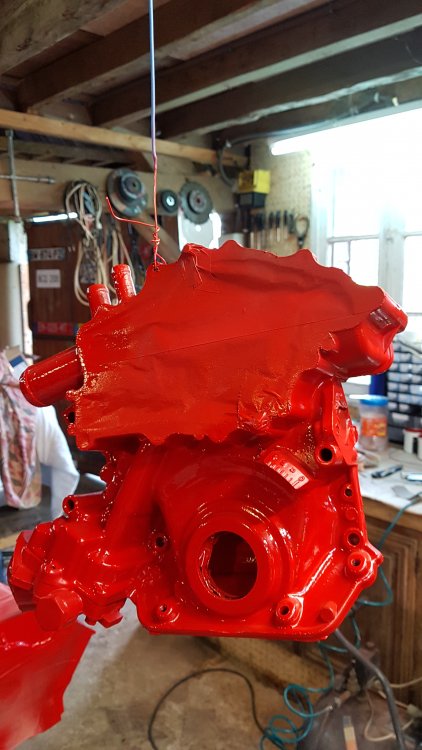

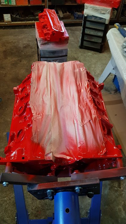

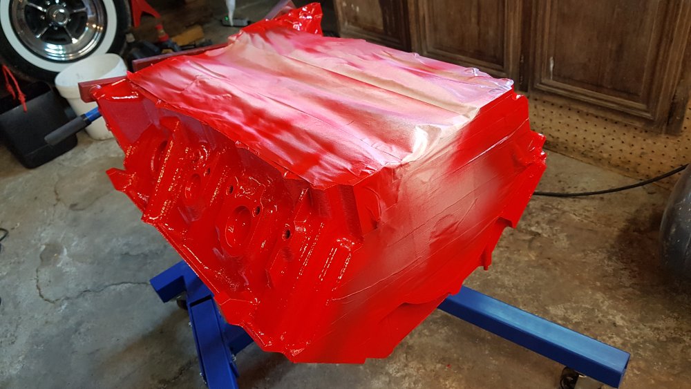

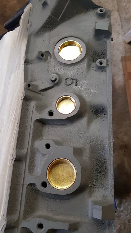

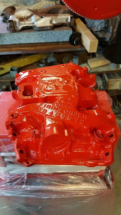

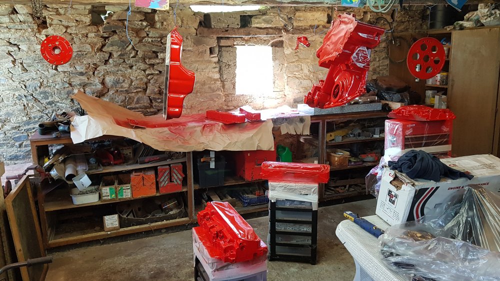

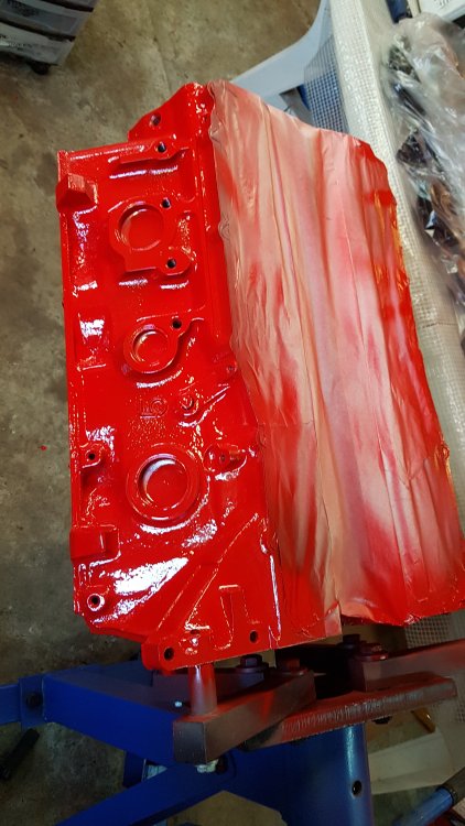

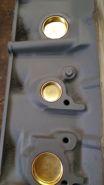

  7. HAGUYGOU
    Bonsoir, Hier, j'ai poursuivi mes travaux de peinture sur les éléments du compartiment moteur. J'ai repassé deux autres couches de noir Epoxy. Cela en fait 4 au total! Cela devrait tenir! Aujourd'hui, j'ai commencé par remettre en place les pastilles de sablage sur le bloc avant de le passer en peinture. J'ai mis du loctite rouge autour avant des mettre à fort! Puis passage en peinture : J'en ai profité pour remettre un coup de rouge sur les autres pièces : Voilà pour le moment, cela fait entre 4 et 6 couches au minimum sur chaque éléments! Le week-end prochain, je m'occupe de remonter le boitier et la pompe de direction assistée. Et ensuite... Le moteur!! Je repasserais certainement une couche de peinture après avoir assemblé tout le monde pour les endroits que j'aurais forcément oublié! Voilà pour ce week-end!
