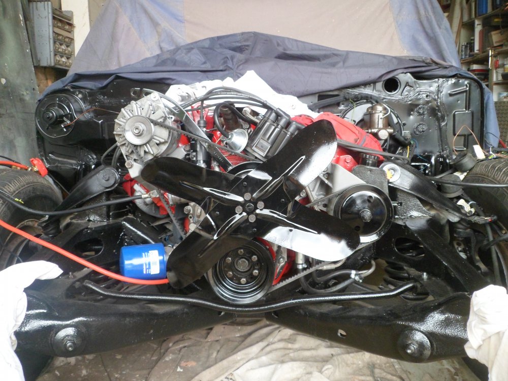

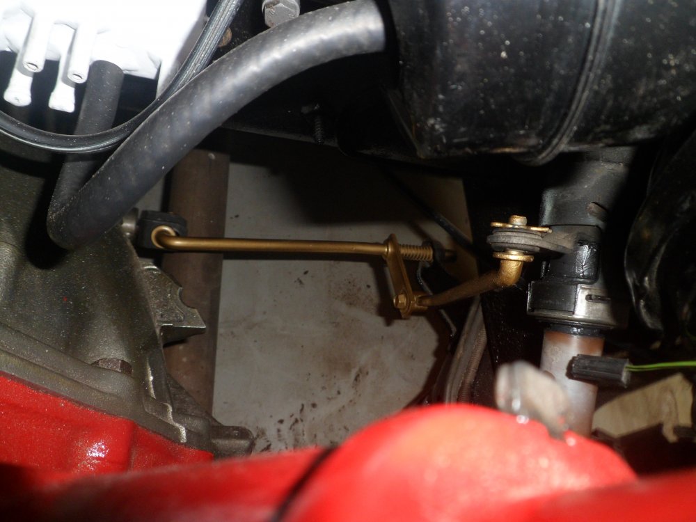

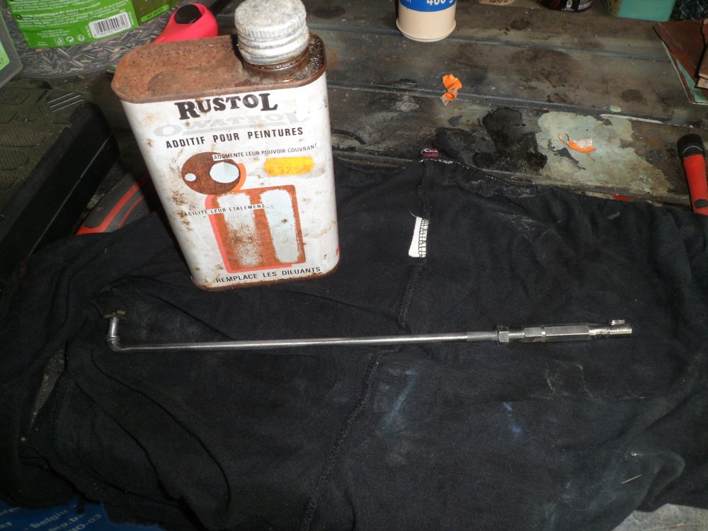

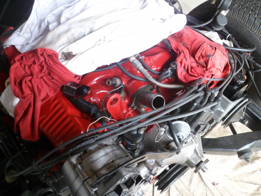

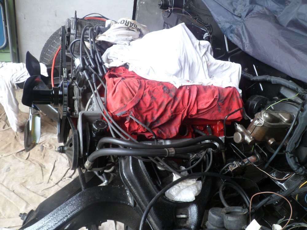

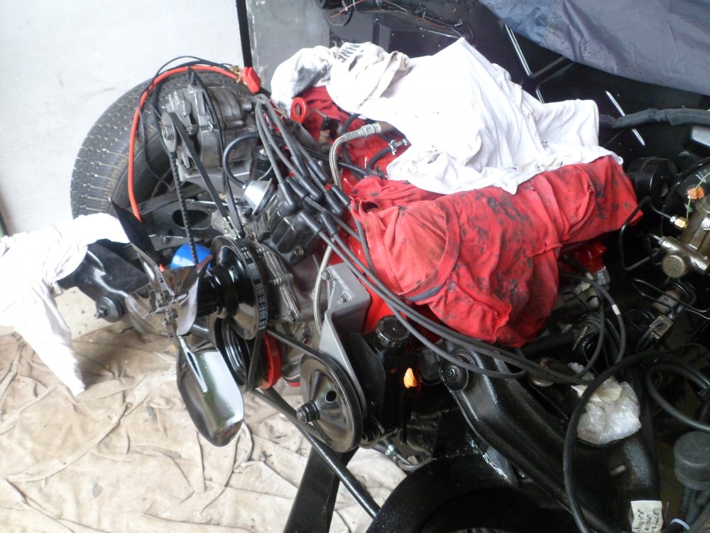

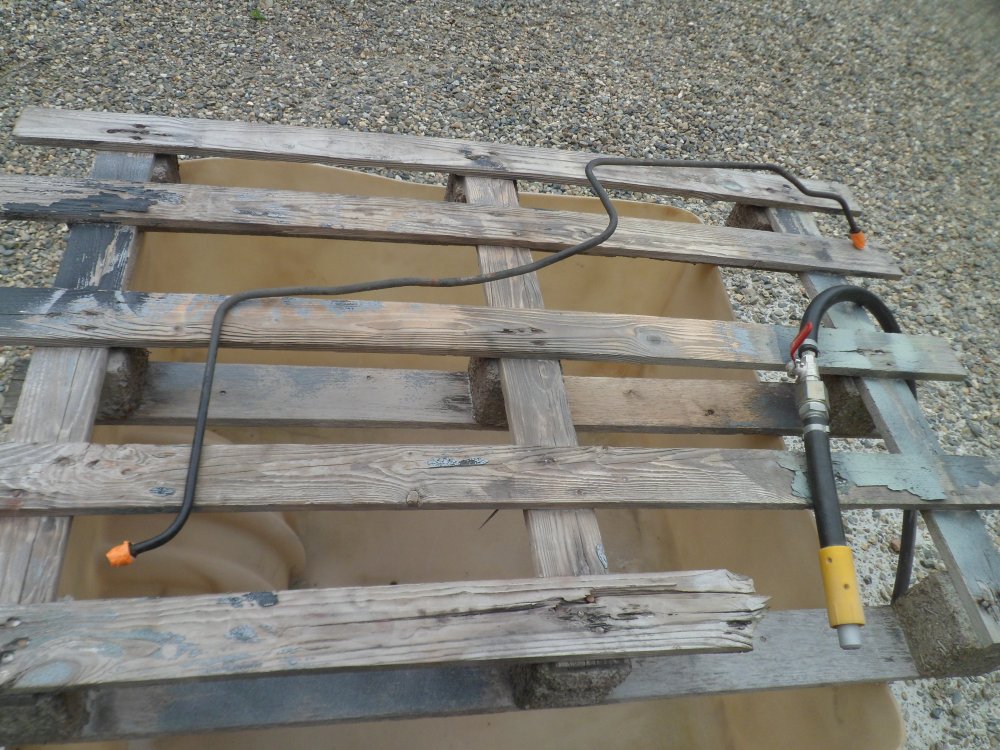

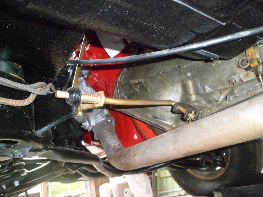

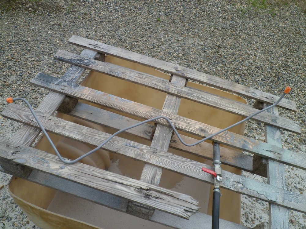

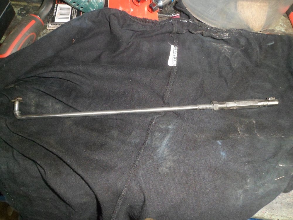

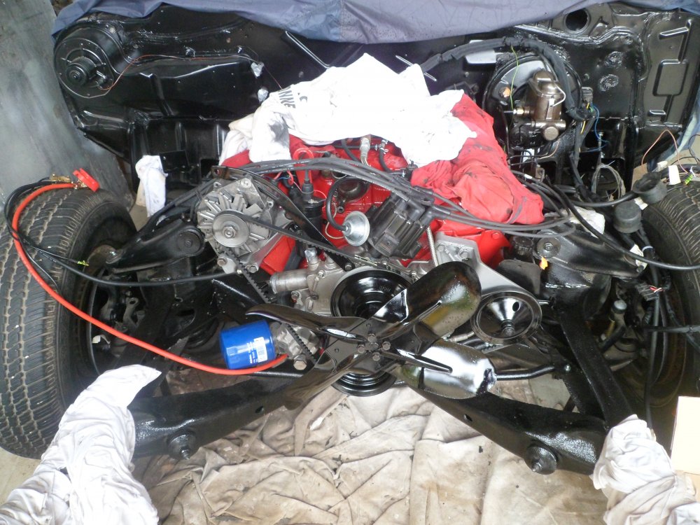

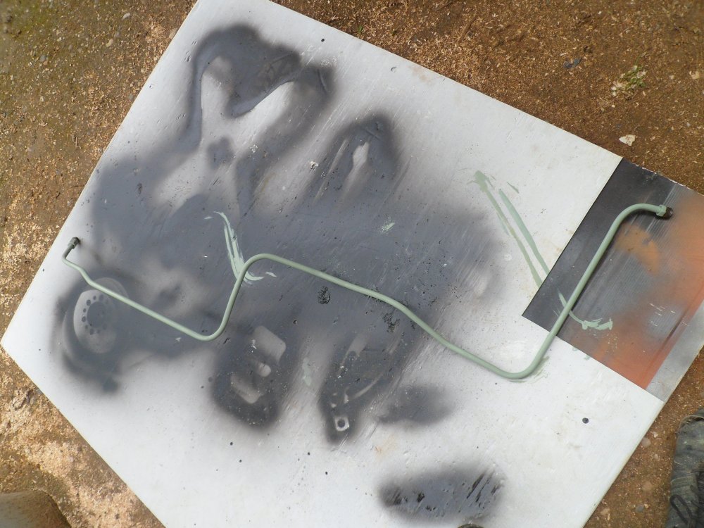

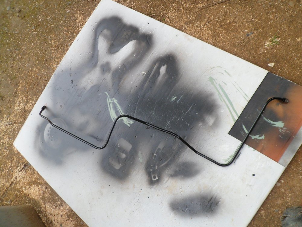

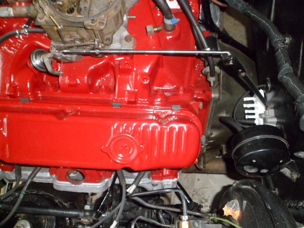

Ensuite remontage de la pipe d'eau Puis remontage de la poulie de la pompe a eau , avec l'hélice de ventilation et son support , ainsi que les courroie . Puis remontage des durites de direction assisté . Ensuite remontage de la tringlerie de boite . Je me suis ensuite occupé des tuyau qui relie le radiateur a la boite a vitesse . Sur les deux tuyaux , il y en avait un en mauvais état dont le tuyau c'était cassé en le déconnectant du radiateur ( cela date de 2013/2014 ) et j'avais fait refaire ce tuyau en " durites aviation " . Et je me suis donc occupé du deuxième tuyau ce week end . Donc sablages Puis application de peinture phosphatante Puis peinture noire Donc voila pour ce week end , cela parait peut mais ça prend pas mal de temps pour juste une petite pièces ( entre décapage , peinture , remontage , ... ) Les prochaines étapes seront de mettre en place les tuyaux de la boites a vitesses , remonter diverses pièces et remettre en place le " tablier / face avant " ( support de radiateur et de phare ) , ... Voila2 points -

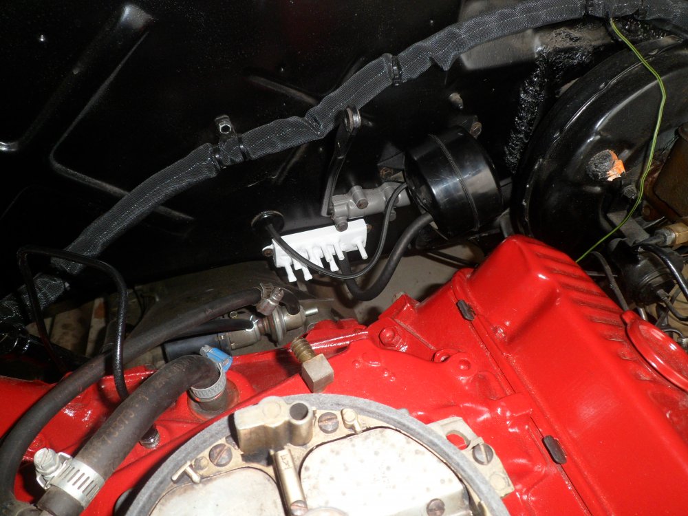

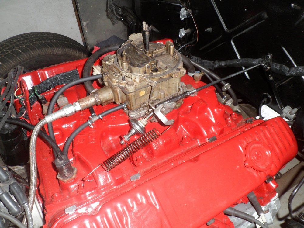

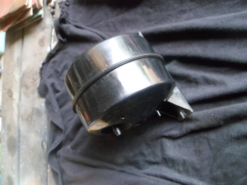

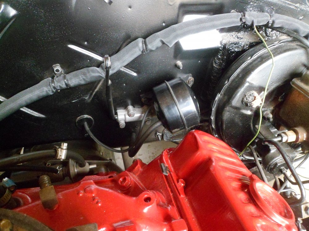

Quand on parle de circuit à dépression (1) l'action principale n'est pas de souffler mais d'aspirer. Essaie de souffler dans la capsule d'avance à dépression de l'allumeur, il ne se passera rien. En revanche, en aspirant bien fort... Par exemple, il est possible qu'aspirer dans le petit tuyau actionne un clapet qui rend possible d'aspirer dans le gros, toussa. (2) du coup, il vaut mieux comprendre à quoi servent les choses, pas seulement si on peut souffler dedans . Ici, l'orifice n'est pas relié "à l'intérieur de l'habitacle", mais sans doute à une commande quelque part dans le tableau de bord. Ne connaissant pas ta voiture, je n'en ai aucune idée. Mais cherche laquelle, et peut-être tu comprendras jeune padawan .1 point -

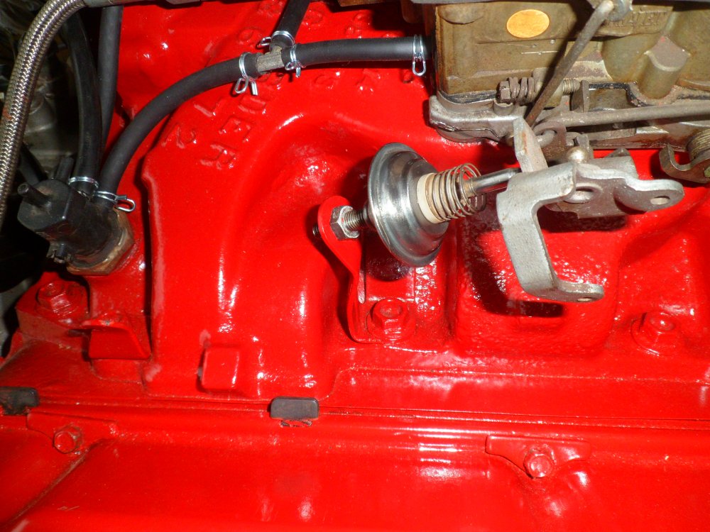

C'est sans doute une réserve de vide, qui sert à l'ensemble du circuit de dépression. Je ne connais pas le nom, il doit y avoir "vacuum" (vide) dedans, peut-être "vacuum tank". "Anti-stall dashpot" (ou "dashpot" tout court)1 point -

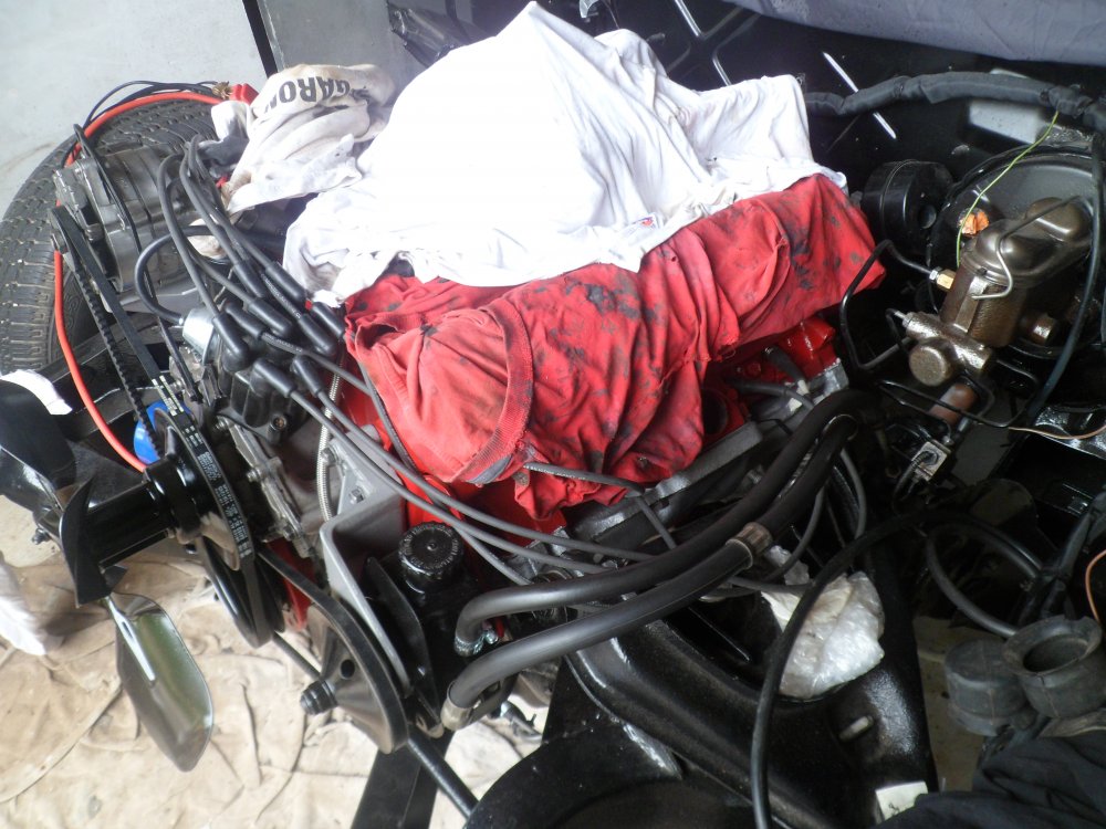

Bonjour a tous , voila quelques nouvelles de ce week end , avec le remontage de diverses pièces . J'ai continuer par le circuit de dépression , après avoir chercher pas mal de temps sur d'ancienne photos et le manuel d'atelier , j'ai retrouver normalement le bon montage du circuit de dépression ( j'ai un petit doute encore sur la durite en haut a gauche du carburateur , je verrai ça prochainement ) . Ensuite je me suis occupé de ce boitier , d'ailleurs a quoi ça sert et comment ça s'appelle ?? Après l'avoir nettoyer , et constater avec le compresseur que l'on peut rentrer de l'air a l'intérieur que par le petit orifice ( la durite qui va dans celui ci , va a l'intérieur de l'habitacle ) et qu'il y est impossible de souffler dedans par le gros orifice , remontage . Ensuite c'est au tour du répartiteur d'air que j'ai fait . Remontage est mise en place de la durite qui va au boitier noir . Après l'avoir bien nettoyer et passer au Rustol , remontage du " frein / tampon " ( comment ça s'appelle ? ) de l'accélérateur au carburateur . Ensuite nettoyage de la tige d'accélérateur Et passage au Rustol Puis mise en place Puis remontage du ressort de la tige d'accélérateur . Ensuite après avoir décaper et peint en noir le support des durites du radiateur d'habitacle / pipe d'admission , remontage1 point -
