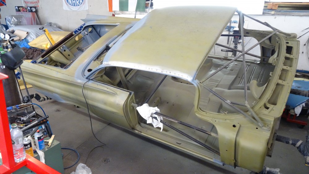

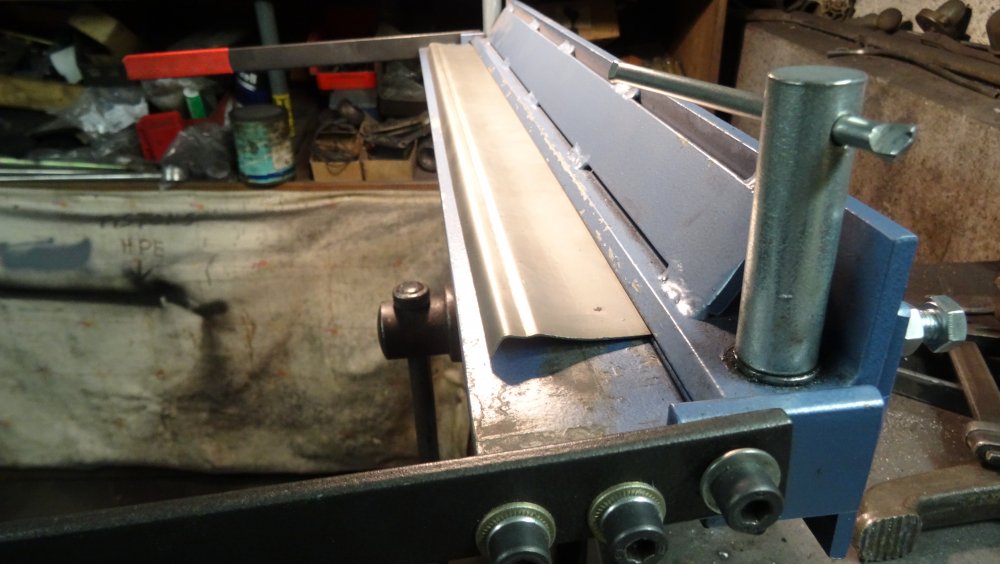

    Pour réparer le pavillon, j'ai décidé de faire le patch en deux parties. Cela rend l'ajustage et le formage plus facile. Pour démarrer, une tôle avec une moulure au centre faite avec la bordureuse . Puis un pli, pour reproduire le fond de la gouttière. Les dimensions peuvent sembler exagéré ce qui va aussi donner de grosses chutes. Mais cela m'aide pour le formage. Puis une première découpe. Je reprend la pièce à la plieuse pour la cintrer. Progressivement j'obtiens la courbe voulu. Une autre coupe pour ce rapprocher de la vérité . La pièce est maintenant cintrée. Énième mise en position, cette fois c'est la bonne . Le patch est pointé, c'est partie je ne peux plus reculer. Ajustement de la deuxième pièce. Avec un peu de travail la pièce tombe bien. L'autre bout aussi. La nouvelle pièce tombe bien et peut être à son tour pointée. Le pointage est fait. La pointe coté pare-brise est également réparée. Du côté de la lunette arrière même chose. Reste les finitions a faire. L'ensemble est pointé, les premières déformations sont déjà présentes. Entre le pavillon et le montant j'ai intercalé en force des chiffons. Afin de positionner au mieux le pavillon qui a tendance à ce refermer sur lui-même. Donc pour l'instant je ne soude pas le fond de la gouttière, ce qui me donne un peu de latitude pour réaligner les patchs pendant les soudures. Mais bon c'est chaud à faire, cela représente une soudure de plus d'un mètre vingt de long. Je pense pratiquer de la même manière que la dernière fois. En débutant d'un bout et en redressent par petites sections d'une quinzaine de centimètre à la fois.
