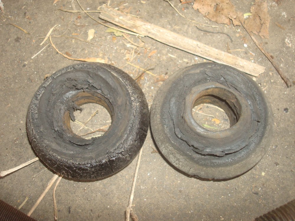

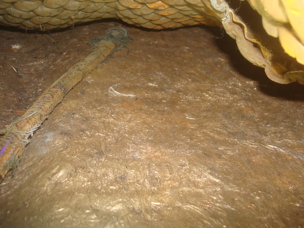

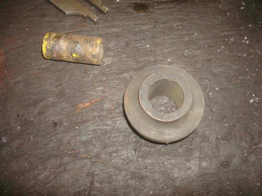

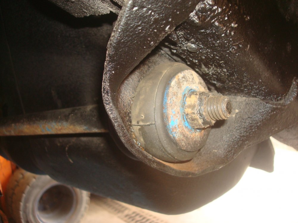

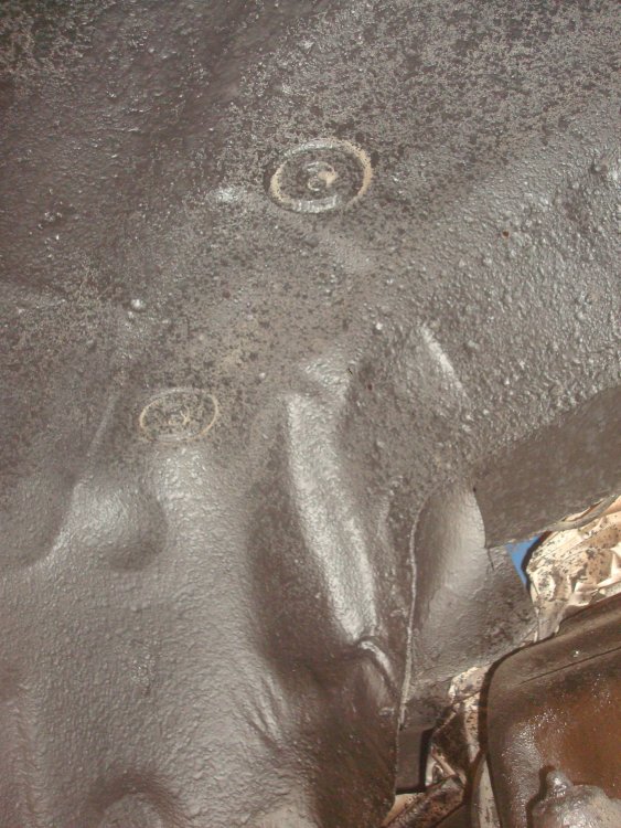

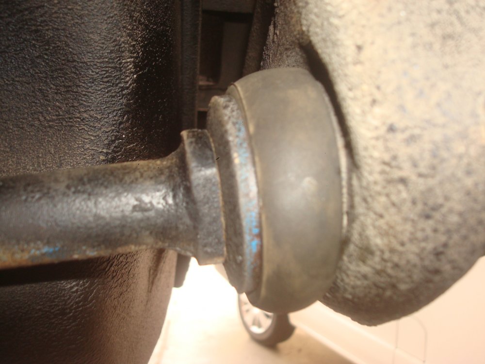

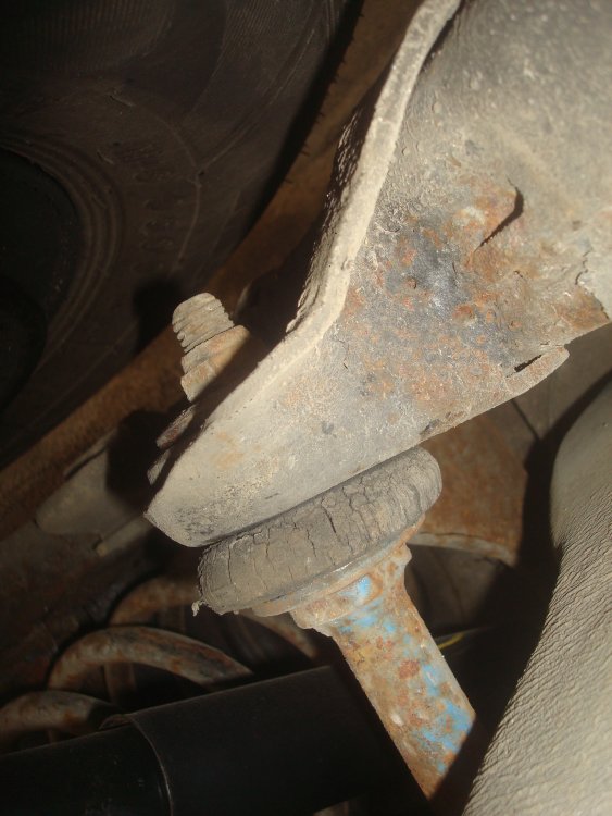

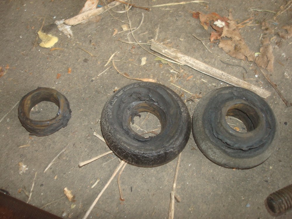

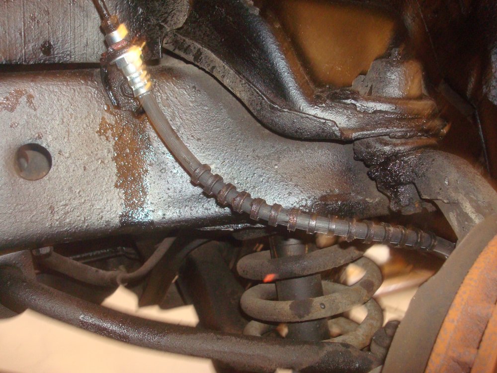

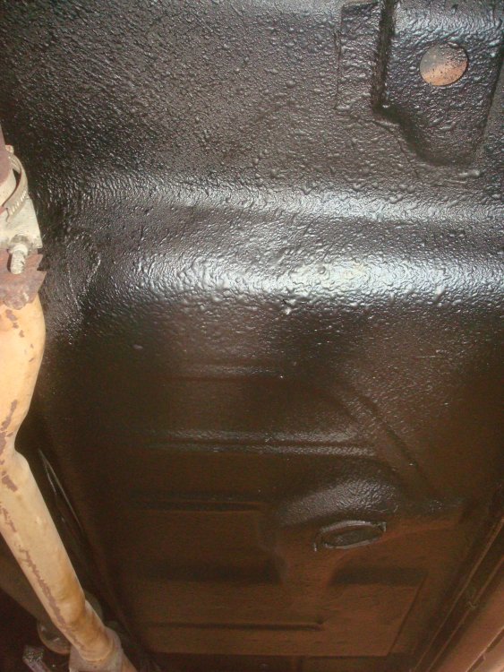

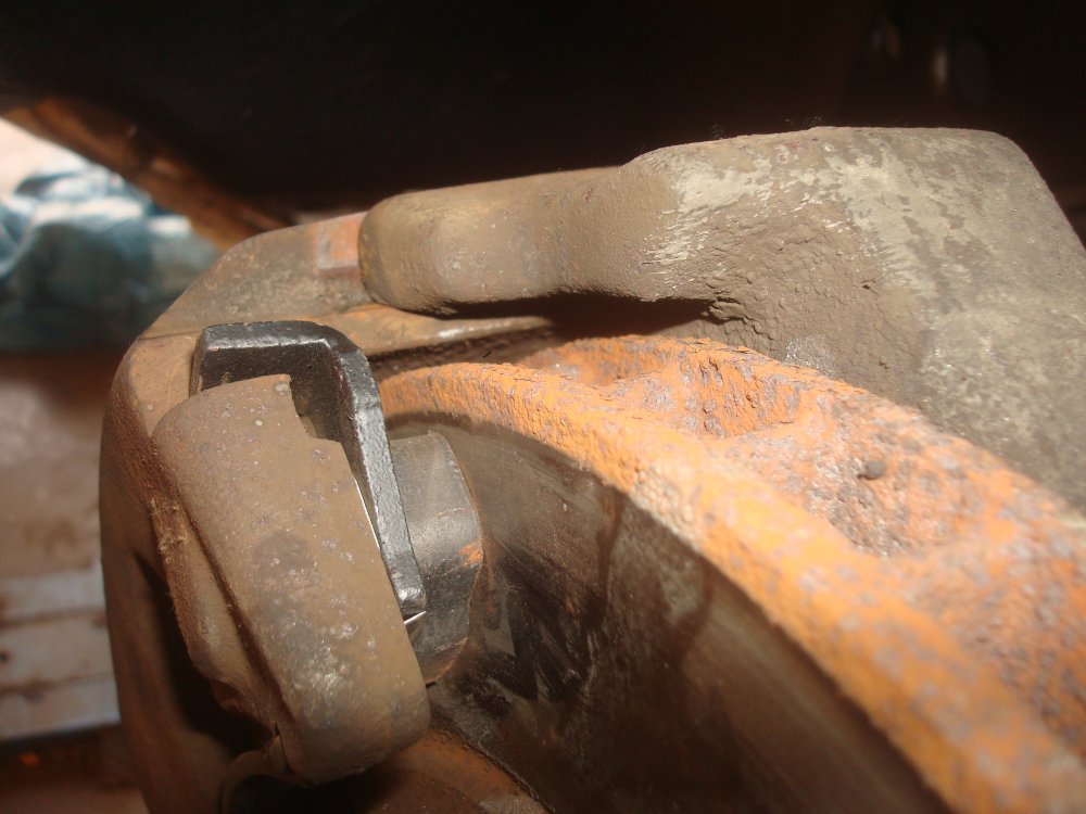

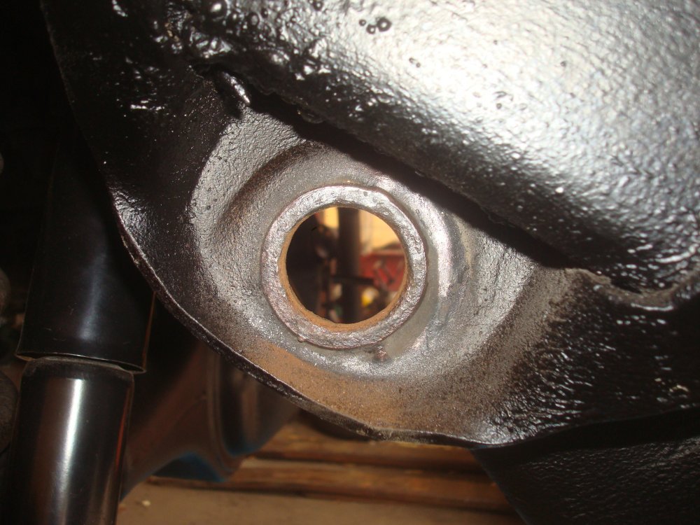

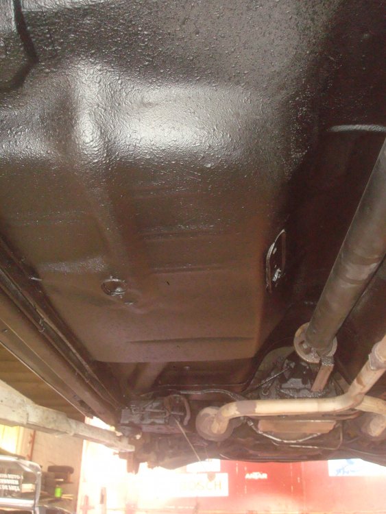

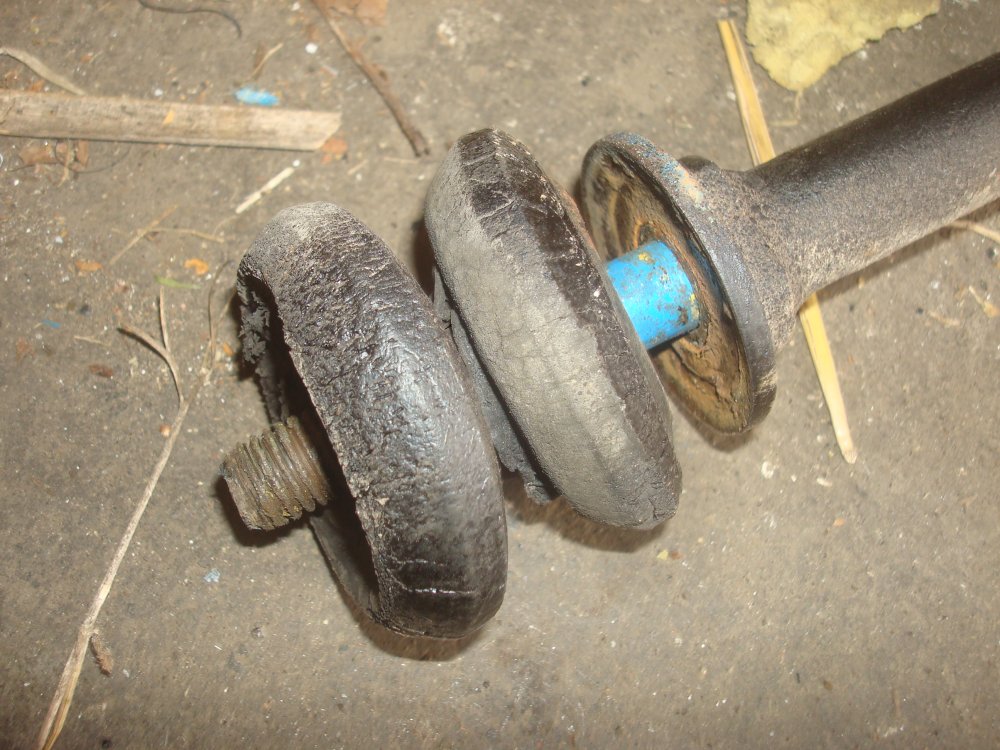

    Quelques nouvelles du pépère Je me suis attaqué aux freins avant, vu l'état des plaquettes c'était pas du luxe. Changement flexibles également. Le répartiteur arrière avait aussi besoin d'un remplacement car il fuyait au remontage. Sauf que les embouts ne sont pas les mêmes. J'ai donc du faire faire une ligne de freinage complète en recuit... grrrr. Mais au moins il est solidement attaché au pont et ne bouge plus comme le précédent. Je me suis également attaqué à un problème autre, celui des silentblocs de la barre stabilisatrice arrière qui étaient complètement morts. Donc le cul de la voiture se baladait de droite et de gauche à chaque virage, c'était assez déstabilisant. Une fois démonté c'est pas glorieux: Mais j'ai trouvé les remplaçants dans le stock de silentblocs du garage... Au poil de cul près. Résultat: la voiture qui bougeait à la main avant ne bouge plus du tout. Je pense que la conduite va s'en trouver grandement améliorée... J'ai aussi remonté la banquette arrière, après avoir jeté un oeil sous le tapis: Et sur le dessous: Voilà! Demain la suite!

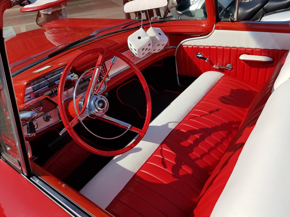

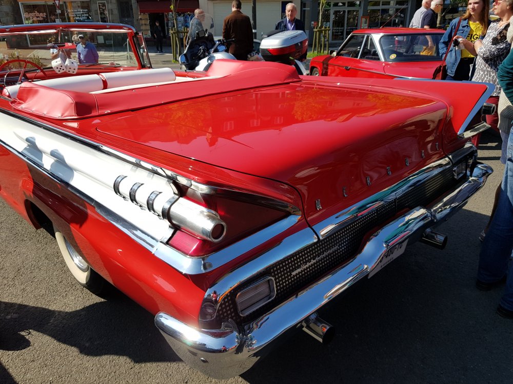

    Quelques raretées lors d'expos
    Une petite Mercury vu l'année dernière Et une grande Bmw
