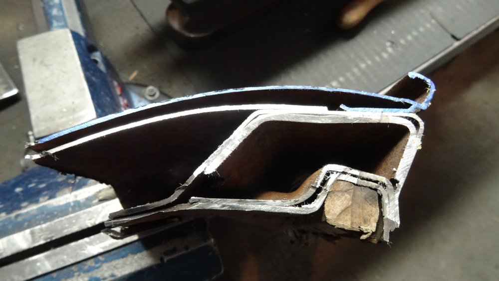

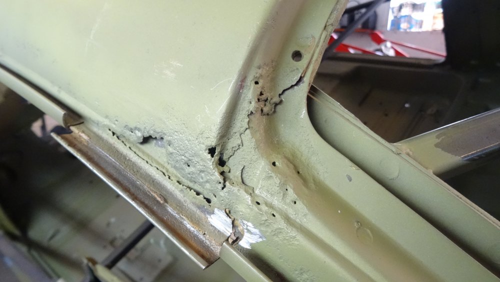

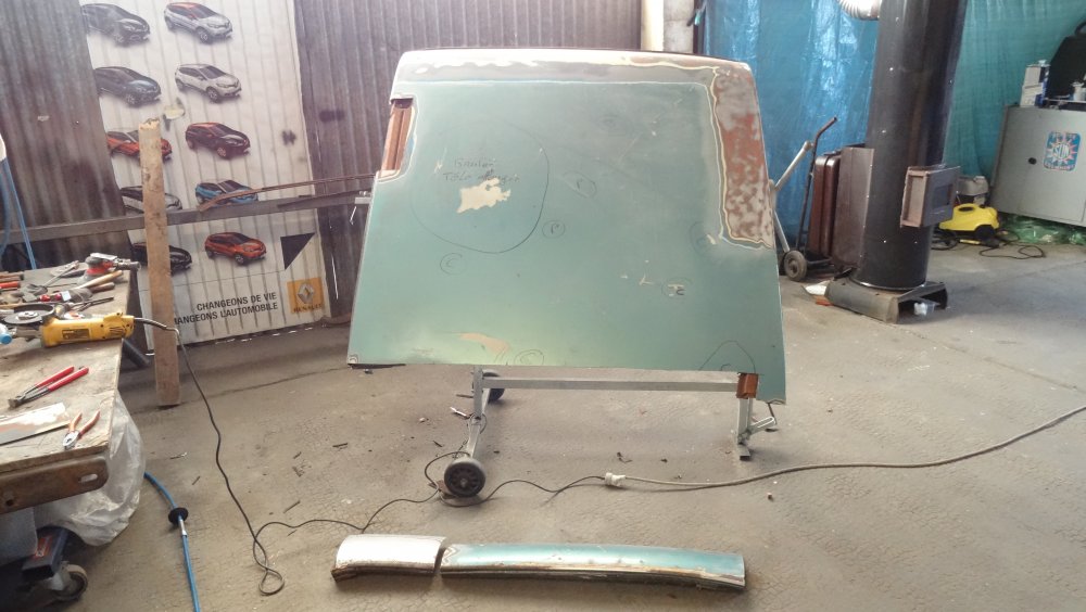

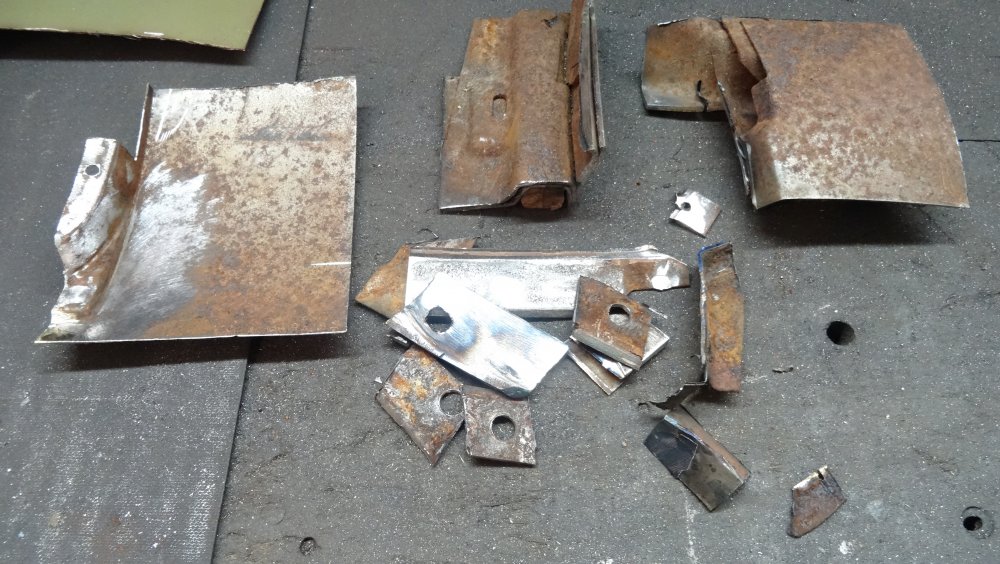

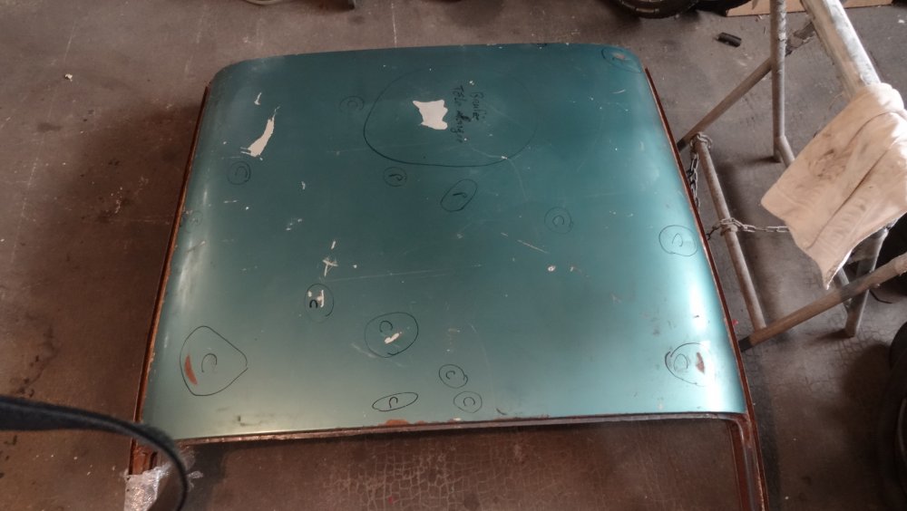

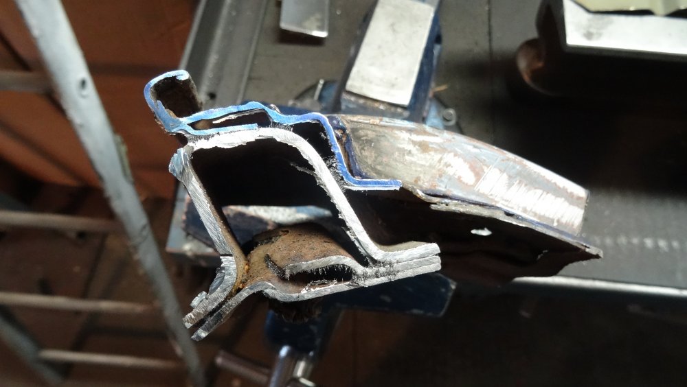

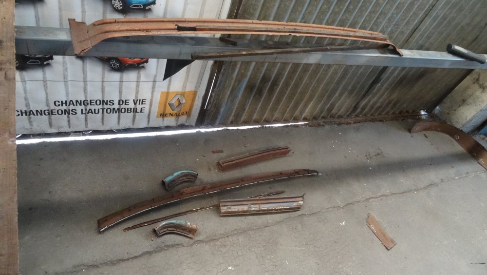

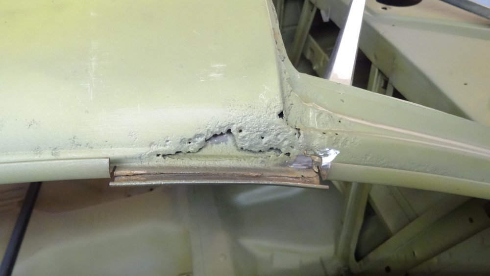

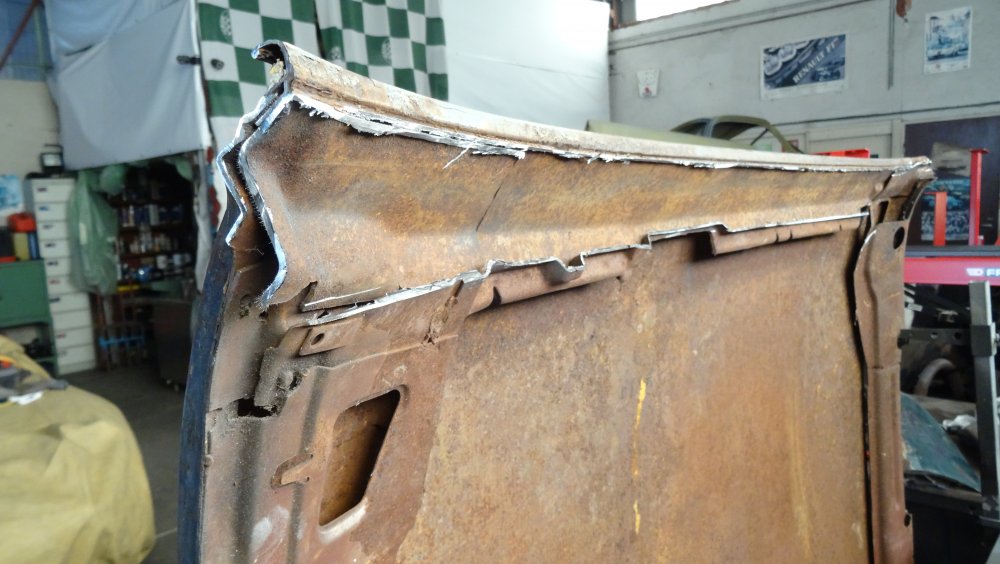

    Bon il est temps d'attaquer le cadeau de Malcolm. Pour plusieurs raisons je ne peux pas l'utiliser dans son intégralité (dommage) La première , même conception même age , égale même dégât causé par le temps. Il est néanmoins un peu moins attaqué par la rouille, notamment sur le tour de lunette arrière. Le côté droit que je recherchais est mal en point et garde les traces d'une ancienne réparation au mastic . Le dessus est déformé . Mais le plus gênant est un allongement par la chaleur sur une zone importante. Donc je vais prélever uniquement les zones qui m'intéressent . En commençant par la traverse centrale intérieure (une idée pour plus tard) La découpe commence , le côté gauche pour récup et étude. Cette photos résume toute la difficulté pour passer un quelconque outils de réadressage entre le pavillon et les renforts. En bleu les pièces a garder. Même punition. Après avoir découpé tout cela, j'ai la pièce voulu mais a réparer. Ce morceau va ici. Comparez avec la photo suivante, cela confirme (même zone de dégradation). Après réflexion, pour plus de facilité. J'ai sectionné et plié la gouttière. Mais je gagnerais un peu de temps à ne pas reproduire toutes ces formes. J'ai également essayé de dégager le côté droit pour le réparer et sabler. Mais il y a du monde à virer et c'est du solide.

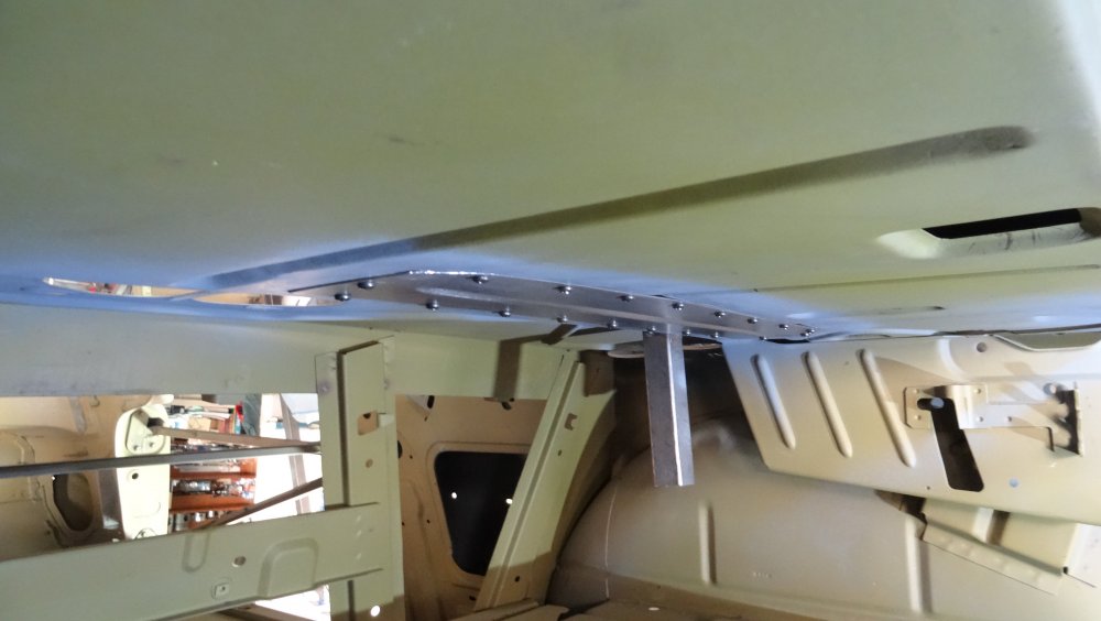

  6. CAN-AM

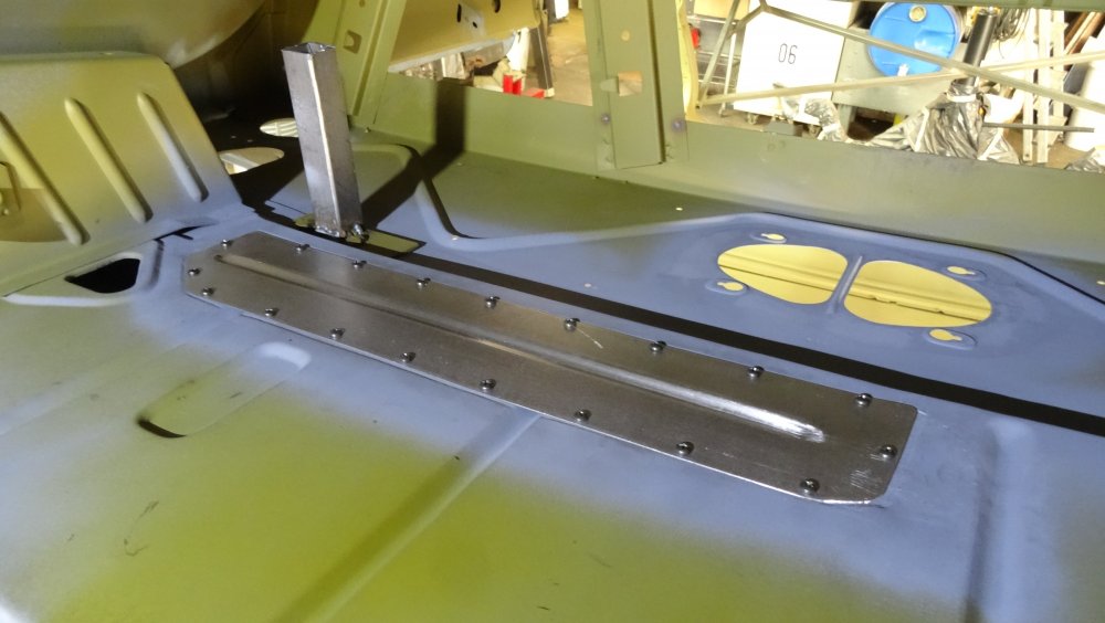

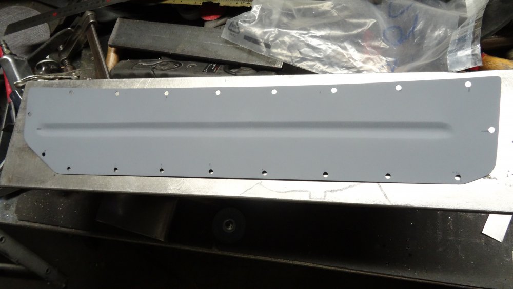

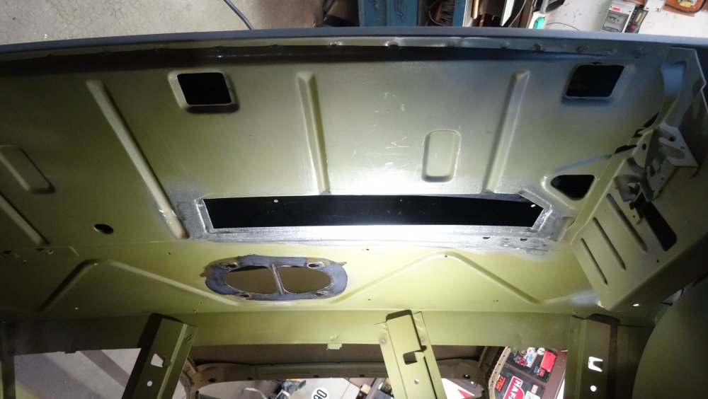

    La bordure est soudée, meulée. La plaque de fermeture terminée, la moulure centrale sert à rigidifier la plaque. La visserie est provisoire, elle sera remplacé par plus discret. Pour avoir cette vue il faudra se coucher dans la malle. Une couche de primaire et je verrais par la suite ce que j'en fais. Car cela me convient moyennement .
