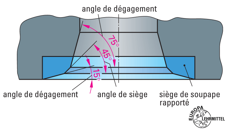

Seul l'angle de 45° sert a l'étanchéité. les autres c'est pour faciliter le passage des gaz sans décollement.2 points -

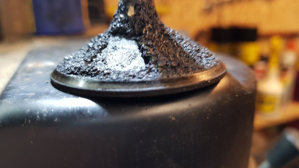

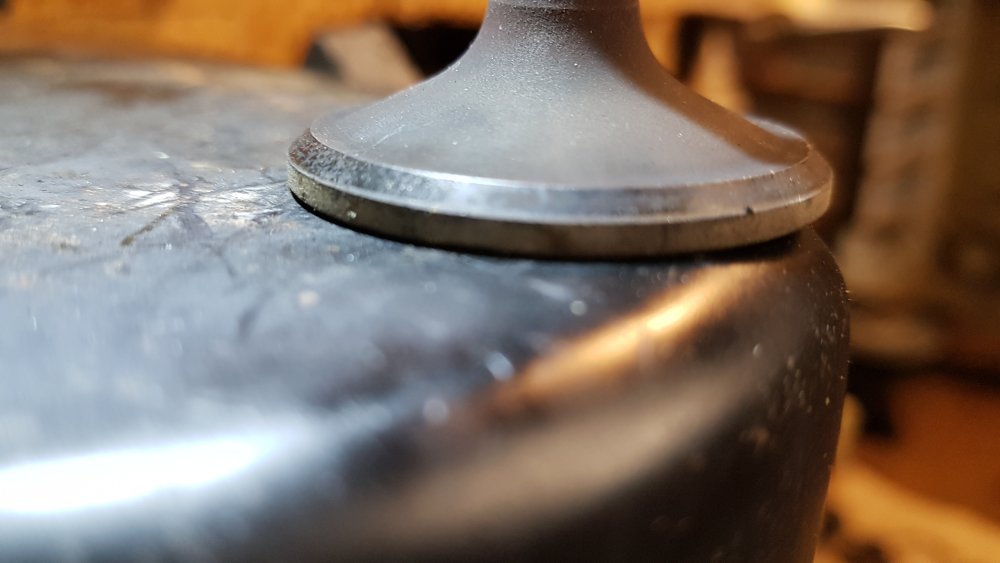

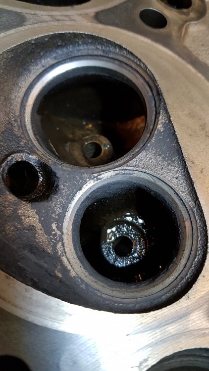

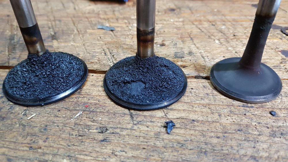

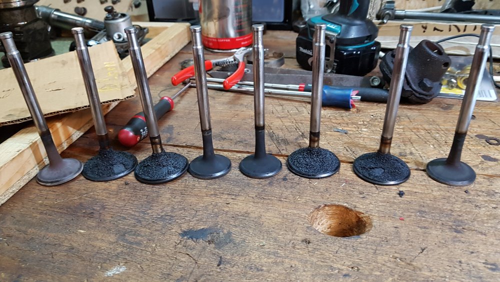

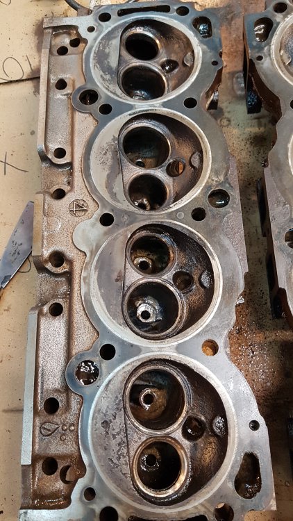

Comment faut-il faire pour connaitre la dureté des soupapes?? Un mécano peut le voir? J'ai noté les références de mes soupapes, pour l'échappement : c'est "SPE 1799 J-FB" et pour l'admission : c'est "SPE 1800 L-GB". Est ce que ces références pourraient m'aider à connaitre la dureté des soupapes? J'ai pris une photo de mes soupapes, elles n'ont pas l'air vilaines. Par contre, elles ont des traces de chaud dans le bas la tige. Est ce gênant? Les angles de mes soupapes n'ont pas l'air trop vilain : Soupape d'échappement : Soupape d'admission : Dans l'ensemble, elles ressemblent à peu près toutes à cela. Les sièges vu de près : Mais, une question, comment tu as remarqué que mes sièges avaient été remplacés??? Pour l'usinage à deux angles, je vais pas m’embêter avec cela! Cela serait déjà cool, si avec un peu de chance, elles sont préparées aux SP!! Merci encore pour toutes ces infos hyper précieuses qui sans toi, je serais passé à côté!!!! Bon voilà, je viens de corriger le tir!!1 point -

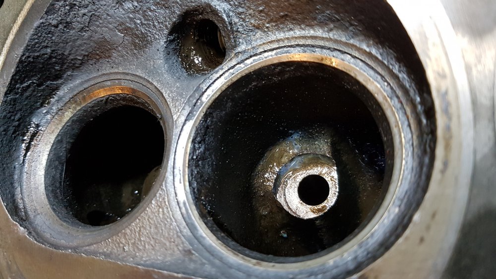

Oui ce n'est pas impossible qu'elle soit équipé pour du SP. Reste à connaitre la dureté des soupapes et des sièges. Tes sièges sont usinés de façon basique . Un seul angle sur lequel se fait l'étanchéité. C'est le minimum que l'on demande à un siège de soupape . Mais si le travail est bien fait il prend en compte le flux et les turbulences de ta veine gazeuse. Et là intervient deux angles supplémentaires, ainsi que sur tes soupapes. Quand je dis "tu gagneras des chevaux" c'est sur le ton de l'humour Oui cela améliore le remplissage et permet d'aller chercher les gouttes d'eau qui font les rivières. Sur une prépa moteur se n'est pas une seule action qui permet de gagner en performance, mais toujours une multitude de petites choses. Je sais que tu ne fais pas un moteur de course. Mais je n'ai jamais su refermer un moteur sans apporter des petites modifications qui font partie d'un moteur bien conçu. La base des bases, c'est pour moi le porting et équilibrage (volumes ou masses en mouvement). Ce n'est pas vraiment de la préparation moteur. j’appellerais cela simplement de la finition. Choses qui ne sont pas faite sur de la grande série car trop onéreux. Je ne pense pas qu'un ingénieur motoriste se soit levé un matin en se disant " aujourd'hui je vais concevoir un moteur dont les conduits d’admission ne tomberont pas en face des orifices de culasse" et même mieux " J'y mettrais des joints qui dépasseront a l'intérieur". Pour savoir si c'est rattrapable sur tes culasses, il faudrait savoir si tu as suffisamment de matière. Le tarif dépend de l'usineur et c'est beaucoup plus facile d'usiner ces trois angles sur des sièges neufs et avec le même bridage ( inclinaison et centrage des guides de soupapes).1 point

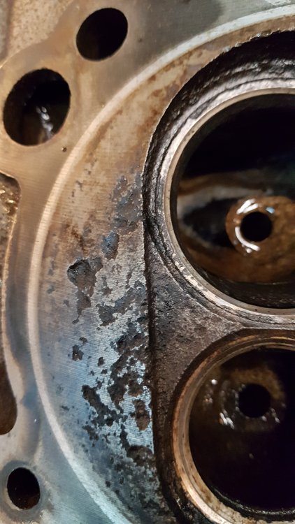

Effectivement cela ressemble à de la corrosion, genre moteur arrêté avec un joint de culasse HS et piston en position haute. Ce n'est pas terrible, ni esthétique, mais sur un moteur de cette cylindrée en essence cela à peut d'importance. Encore une fois, c'est seulement si tu étais sur un bloc de compétition que tu pourrais avoir des points chaud qui te causeraient du cliquetis . Dans ton cas, même la différence de volume ne sera pas perceptible. Donc oui tu peux rouler avec. Je vois que tu as des sièges rapportés, c'est bien. Dommage qu'ils ne soient pas usinés correctement. Ils auraient pu contribuer à prendre quelques chevaux de plus.1 point

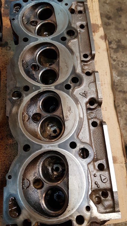

J'ai commencé à nettoyer mes culasses et au fur à mesure de mon nettoyage. Je me suis aperçu qu'ils y avaient des trous au niveau de la chambre de combustion près de l'emplacement des soupapes sur la culasse du côté chauffeur au niveau du cylindre n°7 surtout. Et l'autre est pour ainsi dire nickel, elle... Est-ce grave ou cela n'a pas d'importance vu que normalement le joint de culasse ne vient sur cette surface là? Non?1 point -
