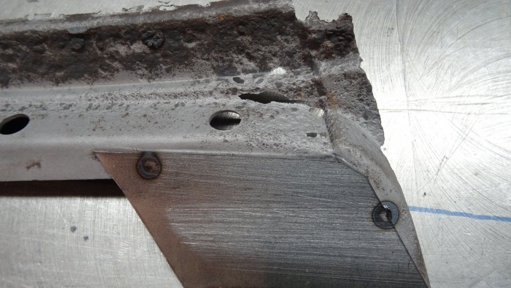

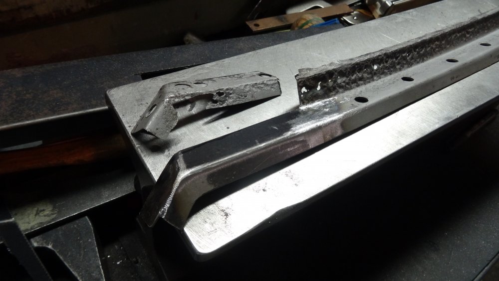

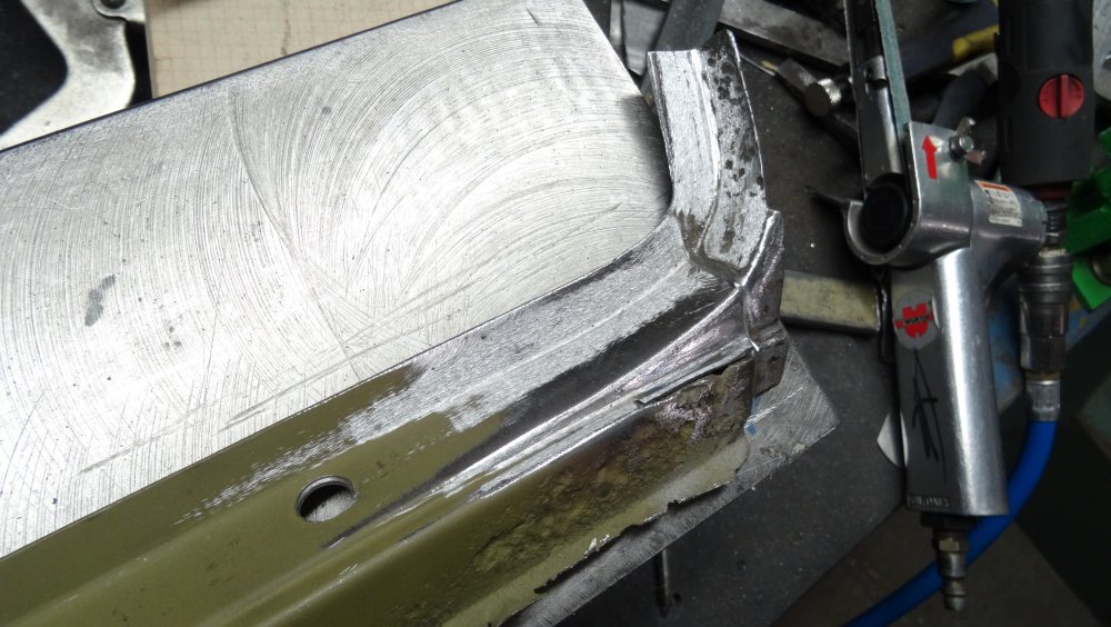

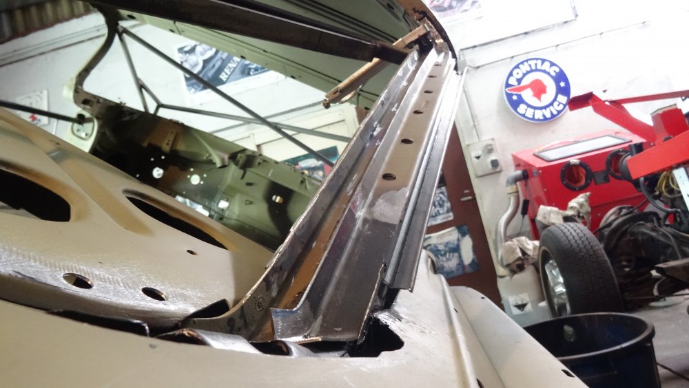

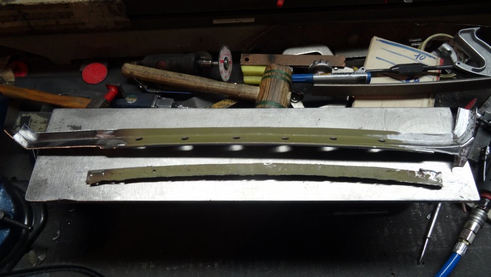

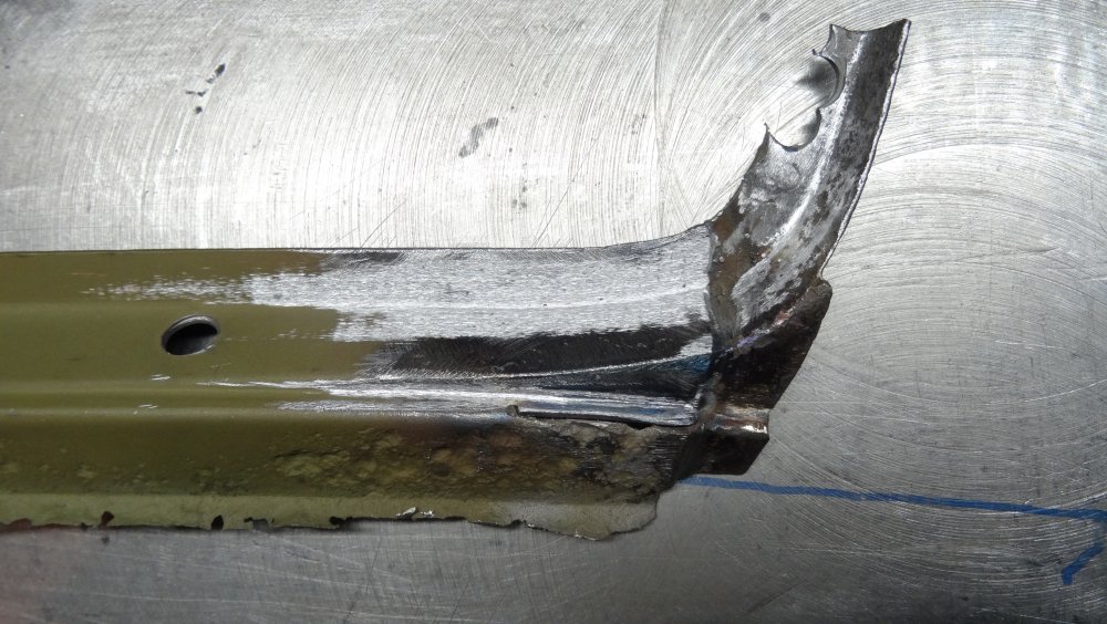

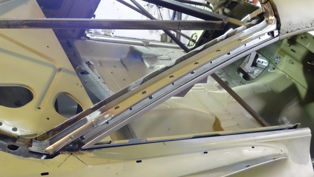

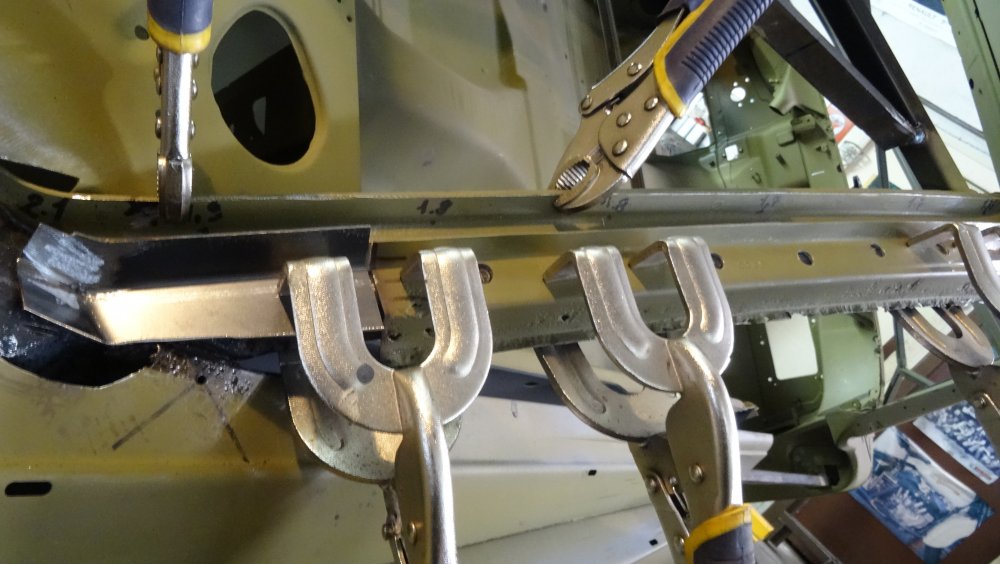

    Le bas fortement attaqué à besoin d'être refait dans sa totalité. Présentation en position sur le montant, puis soudure. C'est mieux cela me fera une bonne base pour la suite. Le haut est renforcé et fini. Ce n'est pas très beau, mais c'est l'intérieur et sans importance. Ce coté est plus important. Les dimensions doivent être respectées, le pavillon recouvre cette pièce. Je peux maintenant découper la partie gangrenée. Présentation avec la gouttière. La gouttière est maintenue par des vis en attendant d'être soudée. Mais je ne comprends toujours pas pourquoi ce montant et cette gouttière ont été assemblé ainsi. Il n'y a aucune logique. Il y a tellement d'espace entre ces deux pièces, que je pourrais laisser les vis sans qu'elles ne gênent. Cela commence à reprendre forme, tout en restant un puzzle échelle 1.

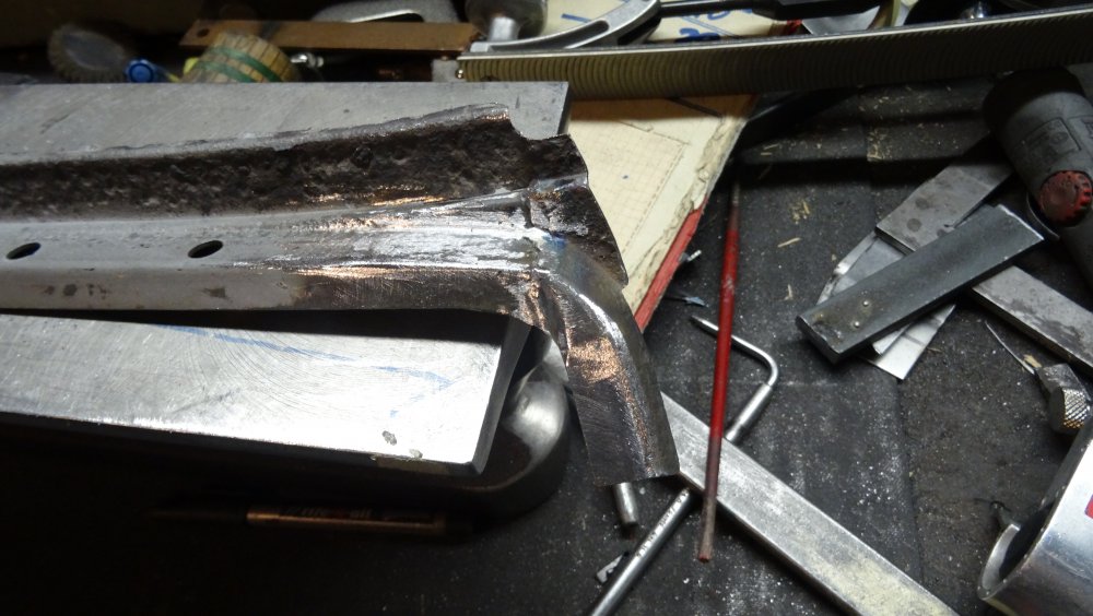

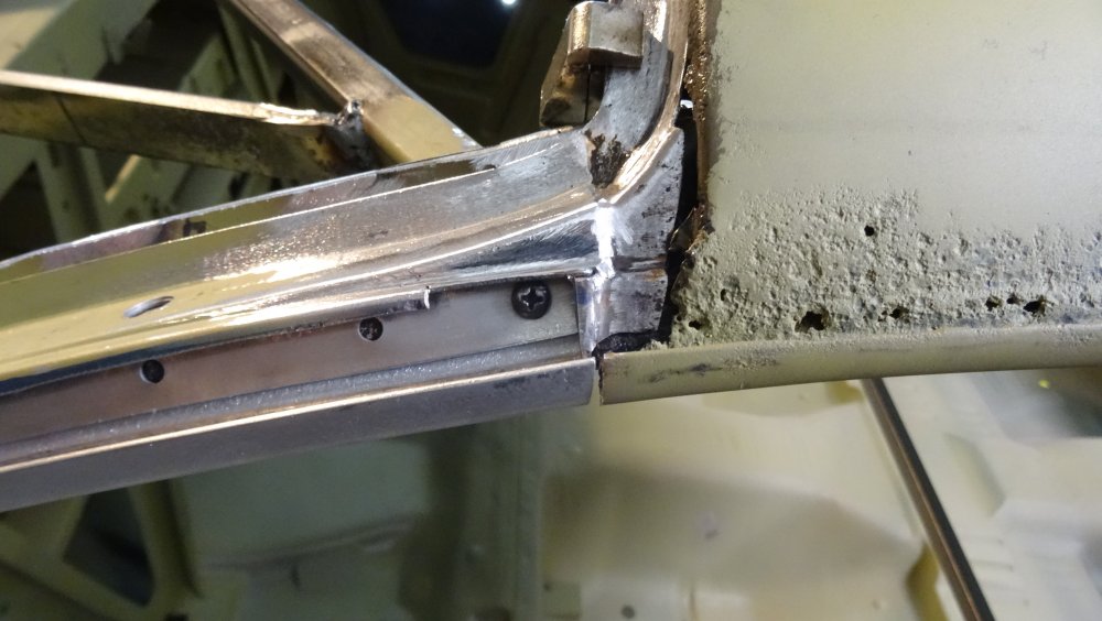

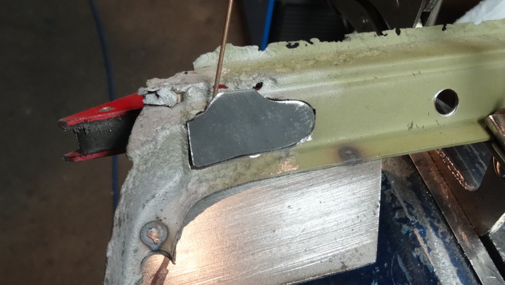

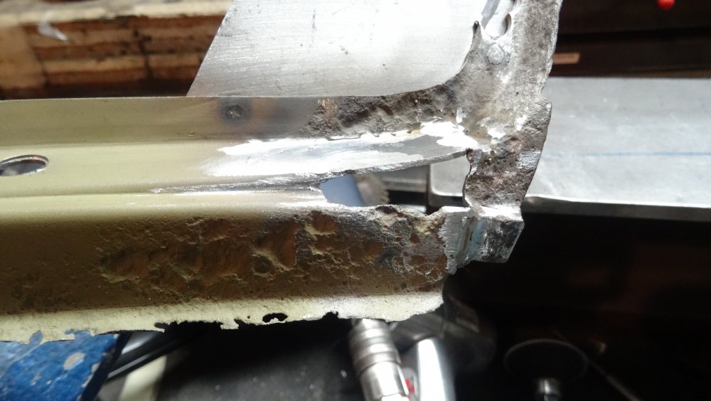

    J'ai pris la décision de réparer et non pas de refabriquer le support de la lunette arrière, qui fait partie intégrante du montant ARG. Dans un premier temps j'ai immobilisé la pièces en pointant un bout de tôle. Première découpe , première pièce, le fil de soudure ne me sert que pour ajuster la hauteur de la pièce. Le patch et soudé, deuxième découpe. Voilà le deuxième est en place, la bordure est réparée.
