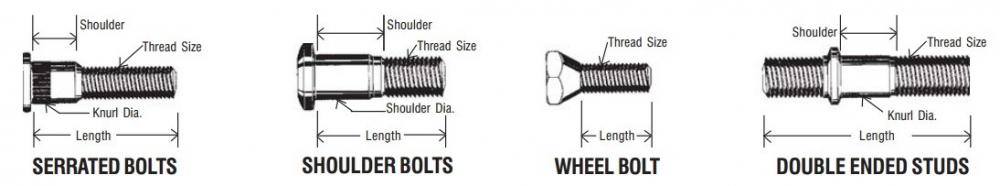

    URGENT !!
    Salut , Je pense que ton modèle correspond au premier dessin soit des goujons striés . Il faut que tu mesures le filetage (facile) , le diamètre de la molette , la longueur de l'épaulement et enfin la longueur totale du goujon et préciser ça au fournisseur . J'ai du en changer sur l'Apache , j'avais un doute entre deux references , mais à 0,60 ou 1,00 euro le goujon j'ai pris les deux modèles pour pas être bloqué, c'était pas une grosse perte pour ceux inutilisés... Phil
