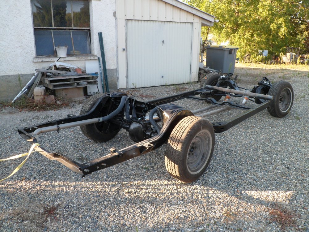

  3. sebastien 01
    Buick Electra 225 1969

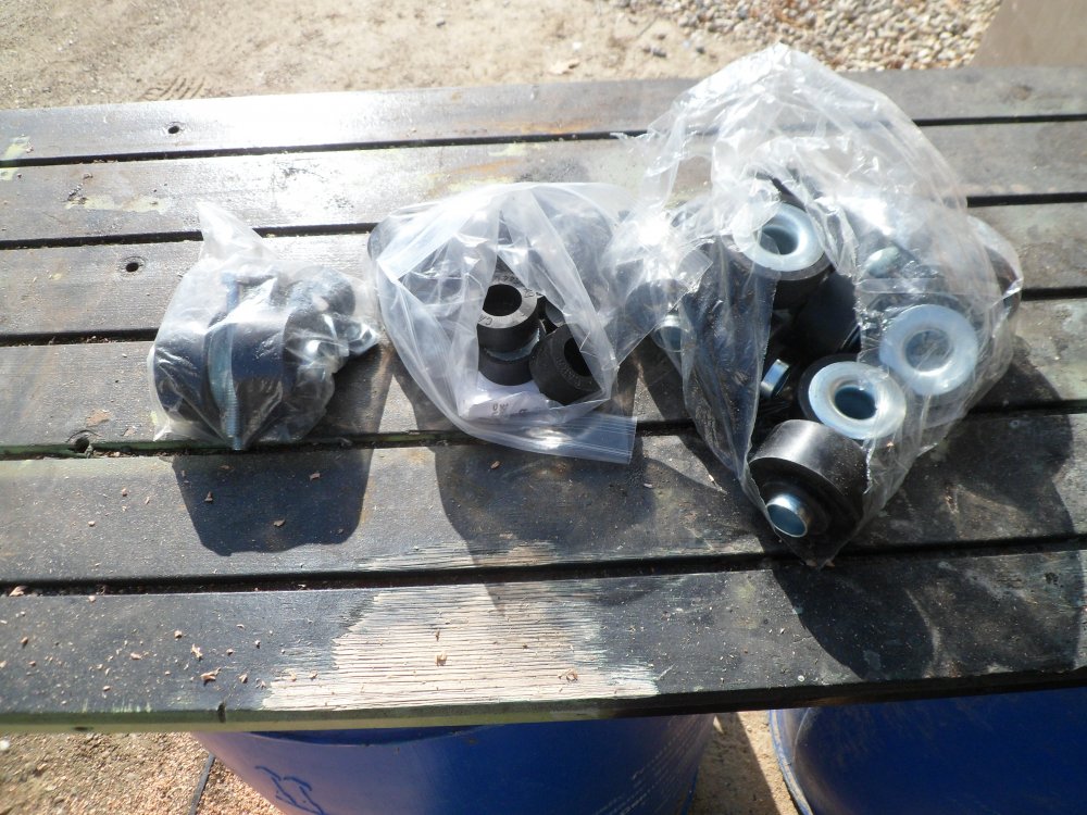

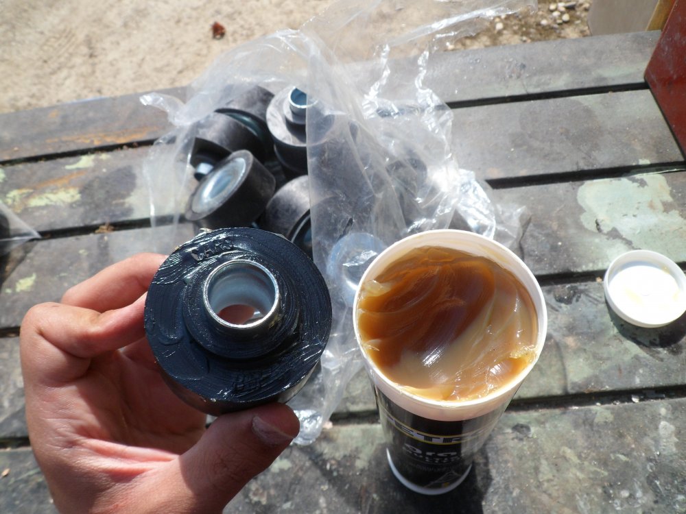

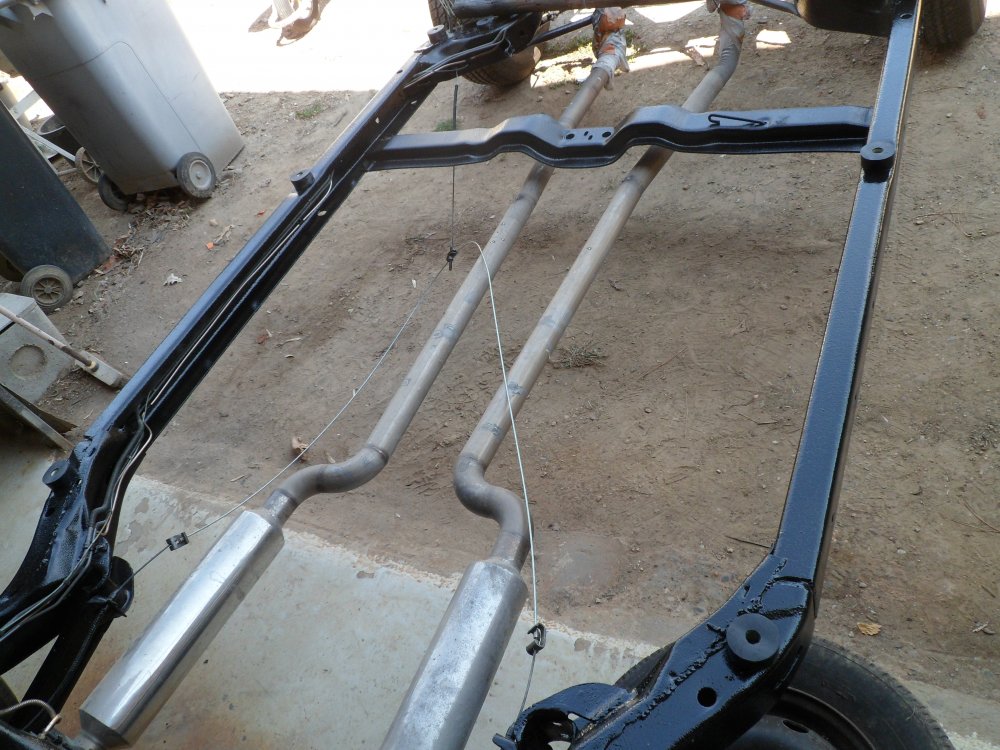

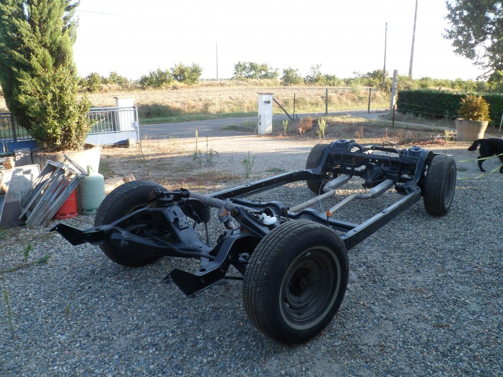

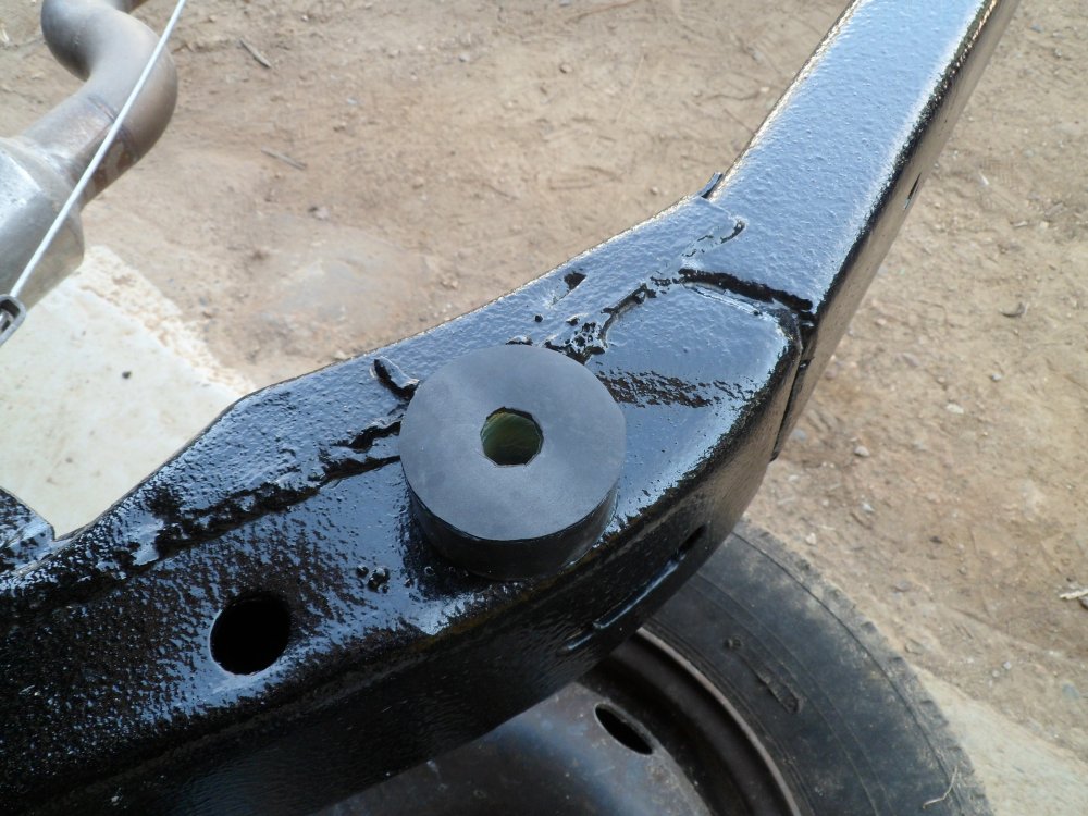

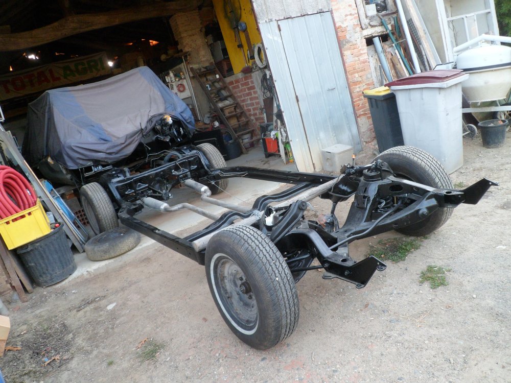

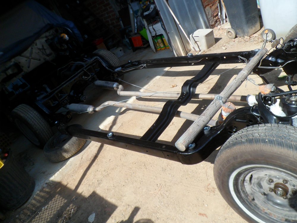

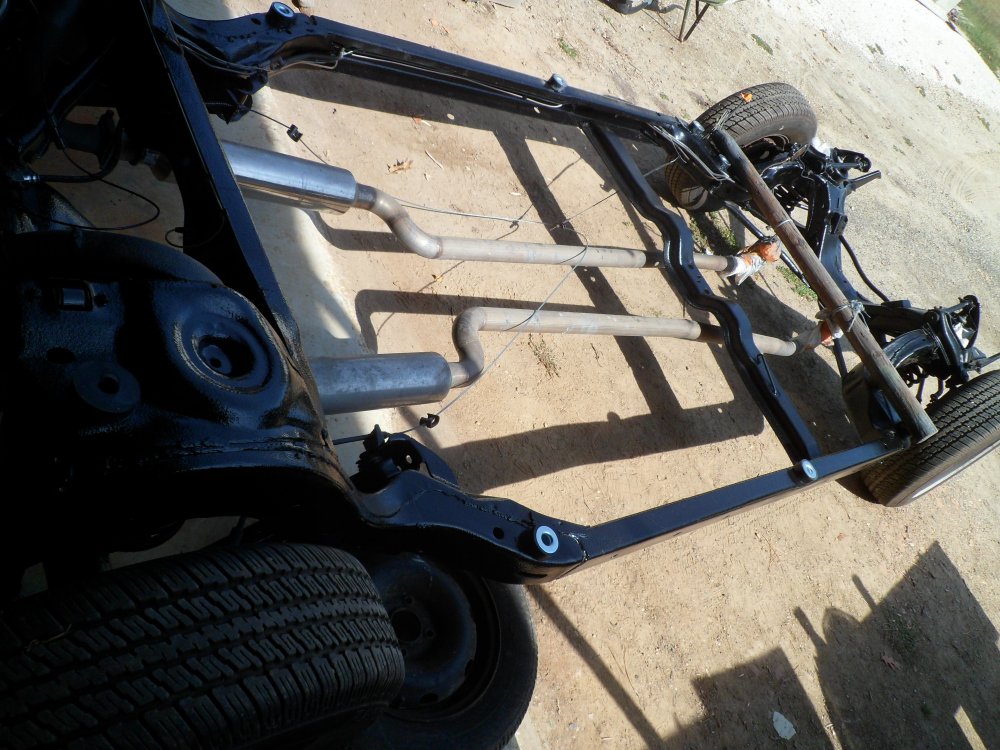

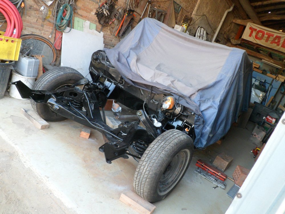

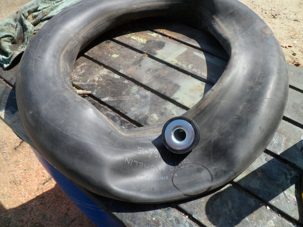

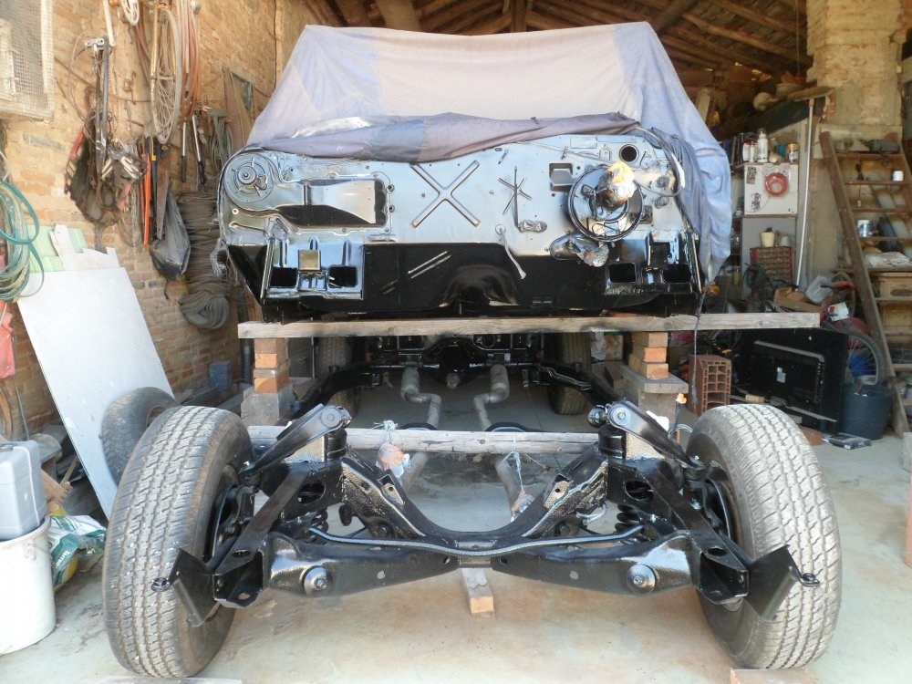

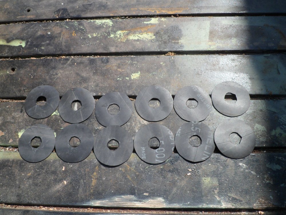

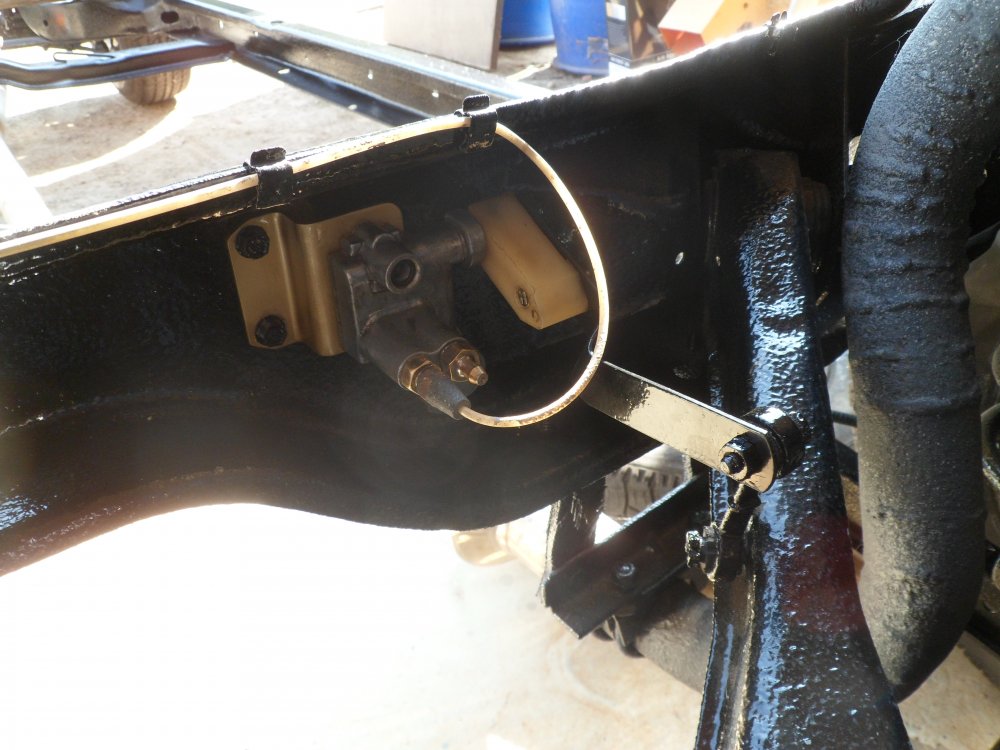

    maintenant je peux remettre mon correcteur en place . maintenant que tout est monter sur le châssis , c'est l'heure de lui faire voir le jour Et de lui faire voir sa moitié ... pour remettre la caisse sur le châssis La méthode de remise en place est un peu " limite " mais ça fonctionne très bien . je ne sais pas si c'est utile mais en cas j'ai graisser tout les silentbloc entre le châssis et le bas du silentbloc . La partie du dessus du silentbloc est métallique , du coup la partie en métal est en contact avec la peinture de la caisse qui avec le temps sera peut être en contact avec la caisse et rouillé au bout de plusieurs année .Du coup dans une vieille chambre a air de voiture , j'ai découper une semelle pour chaque silentbloc , comme ça la partie métallique du silentbloc n'abime rien fabrication des semelles pour les silentbloc mise en place des semelles sur les silentbloc remise en place de la caisse c'est bon la caisse est enfin poser La forme bizarre du toit de la Buick est tout simplement parce qu'il y a le capot moteur poser a l'envers sur le toit ^^ Cette méthode parait risquer mais enfaite pas du tout , il y avait plusieurs calle dont de très grosse tout le long de la caisse . Le mieux aurait était de faire avec un pont ou une chèvre ou ... mais j'avais rien de tout cela . Avec l'aide de quelques personne on était six pour la remettre en place Normalement il aurait fallu remettre le moteur et boite sur le châssis avant de poser la caisse dessus mais je ne pouvais pas parce que ça m'aurais gêner pour positionner les cric . Je me suis rendue compte aussi que mon câble de frein a main est trop court par rapport a celui d'origine , du coup j'en ai commander un autre . Je pourrais donc prochainement remonter le réservoir ( une fois vérifier l'intérieur pour un nettoyage ou pas ) , boite , arbre , tringlerie , ... et le moteur pour finir
