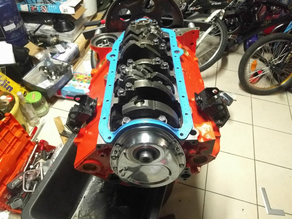

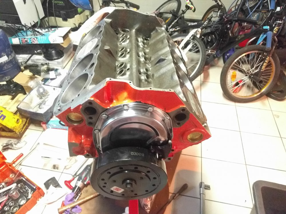

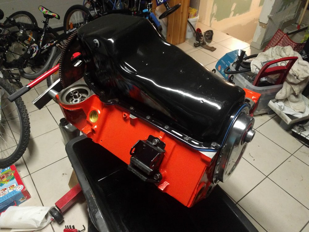

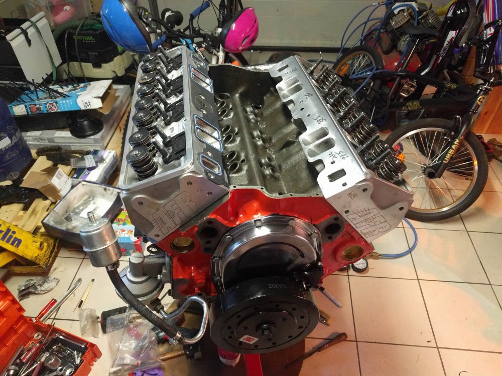

    Chevrolet Impala SS 1965
    Suite du remontage avec la mise en place du joint du cache de chaîne de distribution Installation du cache et du joint de carter d'huile. Tellement pratique ces joints réutilisable FelPro et en plus l'étanchéité est meilleur. Mise en place du carter d'huile Le bas moteur est fini on peut enfin passer à la partie haute. On commence par damper et la pompe à essence. Suivent les culasses, ça commence enfin de nouveau à ressembler à un moteur Prochaine étape, la partie chiante : réglage du culbuteurs. Bon si tout se passe bien et que je trouve une paire de bras pour remettre le moteur dans l'impala je devrais pouvoir finir pour le WE.
