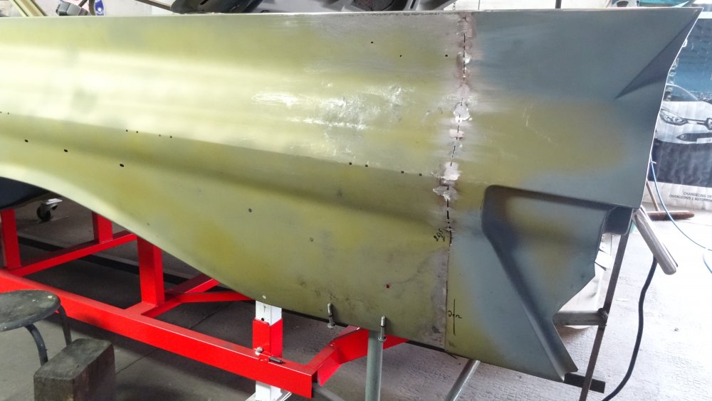

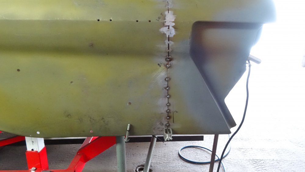

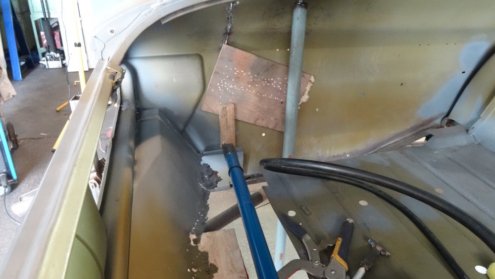

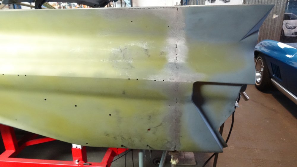

  2. CAN-AM

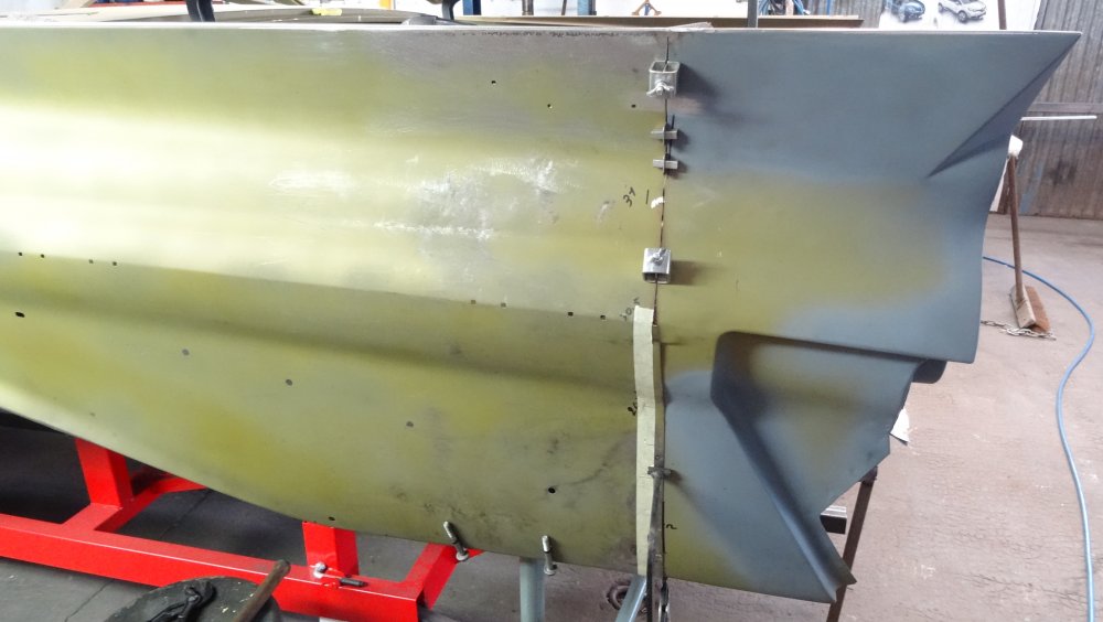

    Merci les gars J'avance doucement . Comment souvent j'emplois les clamps pour aligner les tôles. Les panneaux sont coupés au fur et à mesure. Car comme prévu la soudure fait bouger le patch quand l'ensemble refroidi. La partie basse est maintenant raccordée. Afin de maintenir le galbe de l'aile tout les moyens sont bon. Bien sur à chaque fois il faut tout retirer pour marteler les points de soudure et réaligner les tôles. Ici ça reste sympa, pas trop déformation. Au bout de plusieurs heures .... ce n'est pas terminé. Mais c'est de mieux en mieux.

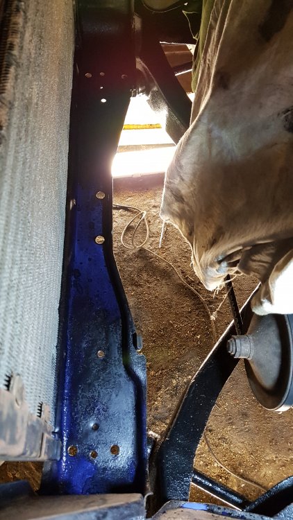

  4. deville72
    Rassures moi, après cette photo les écrou de la poulie de pompe à eau ont bien été remontés ?

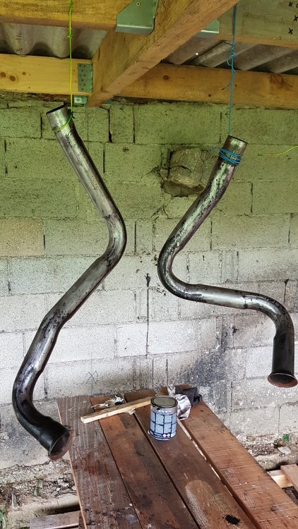

  5. HAGUYGOU
    Merci Charger976! Merci Sébastien! Elle devrait pouvoir faire ses premier tour de roue soit vendredi ou samedi dans le pire des cas... J'ai hâte!! Merci Olds 60's! Tu as surement raison mais je trouve dommage de remettre mes échappements comme cela alors que tout est nickel en dessous et les silencieux sont neuf. Je pense que je préfère m'ennuyer que de recommencer tout de suite ce genre de travaux!! Je vais faire une pause après ça!! Surtout que cela commence à grogner à la maison... Hier soir, j'ai terminé de décaper mes échappement et je leurs ai mis une première couche de convertisseur de rouille. Je vais en remettre une deuxième ce soir et ensuite un coup de peinture haute température. J'ai également mis une deuxième couche de convertisseur de rouille sur la traverse avant, au dessus. Ce soir, je vais commencer à appliquer l’apprêt epoxy sur la traverse avant et le radiateur afin de pouvoir remonter tout cela vendredi.
