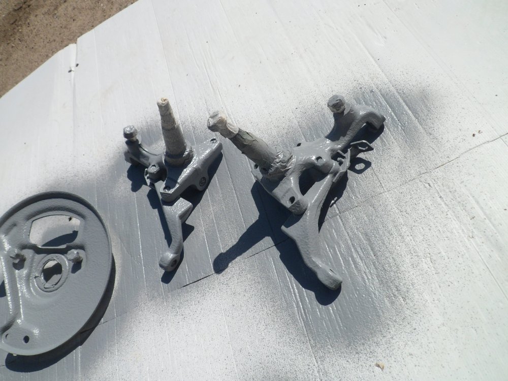

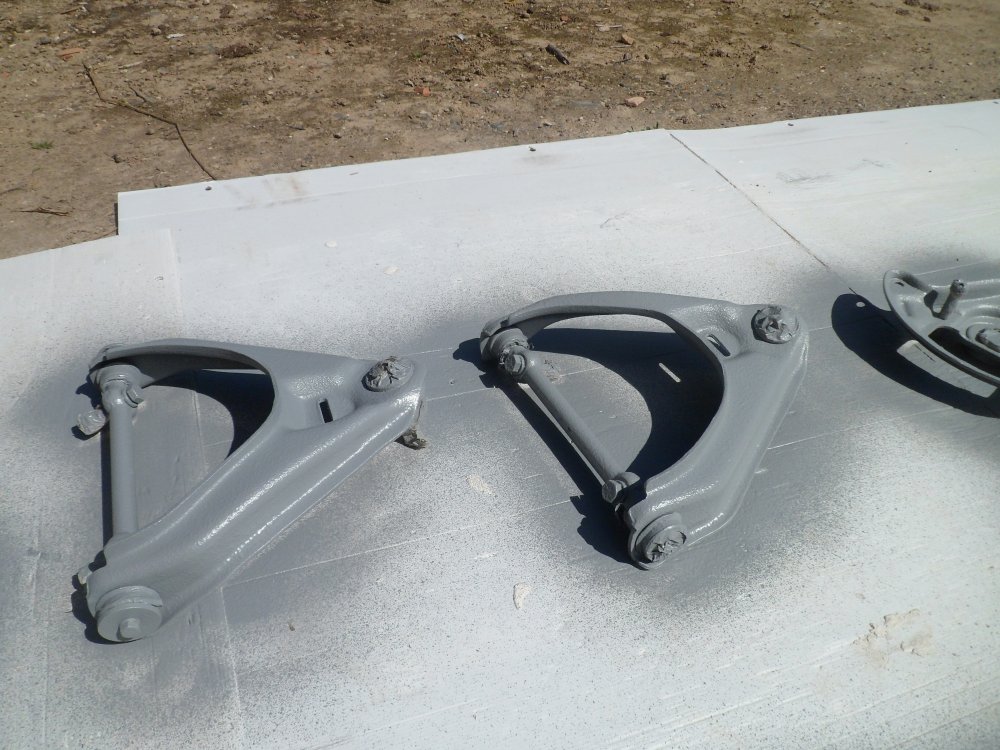

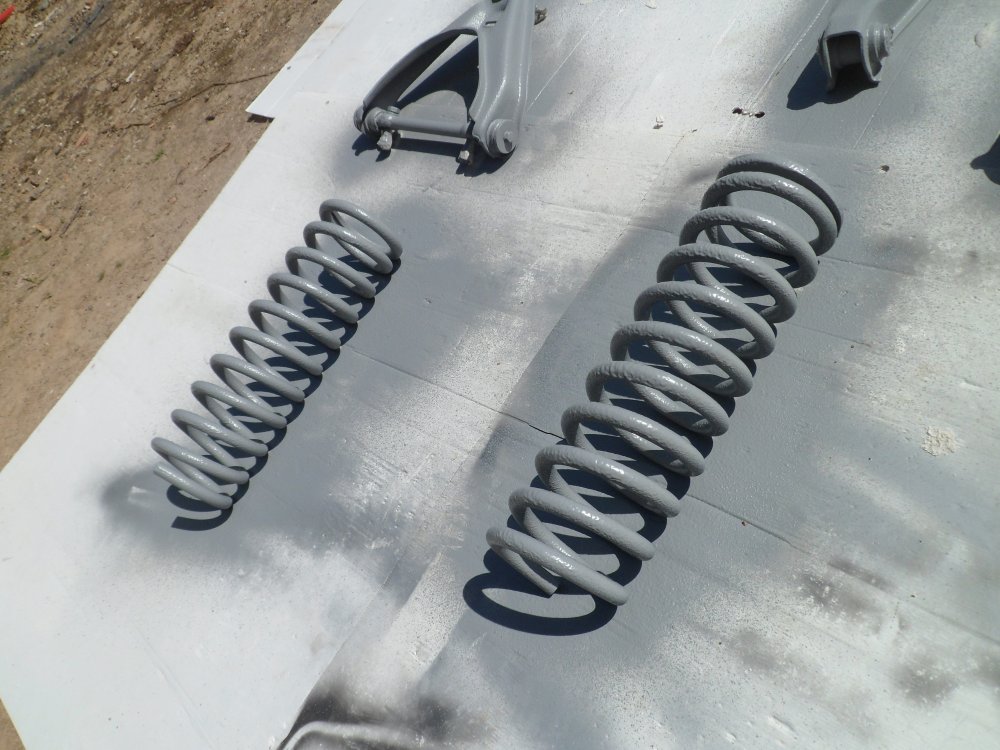

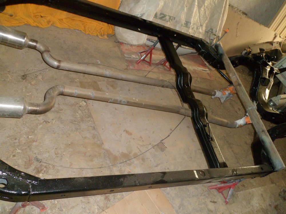

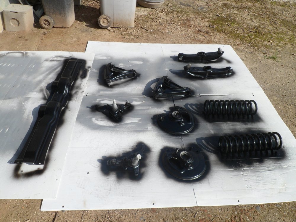

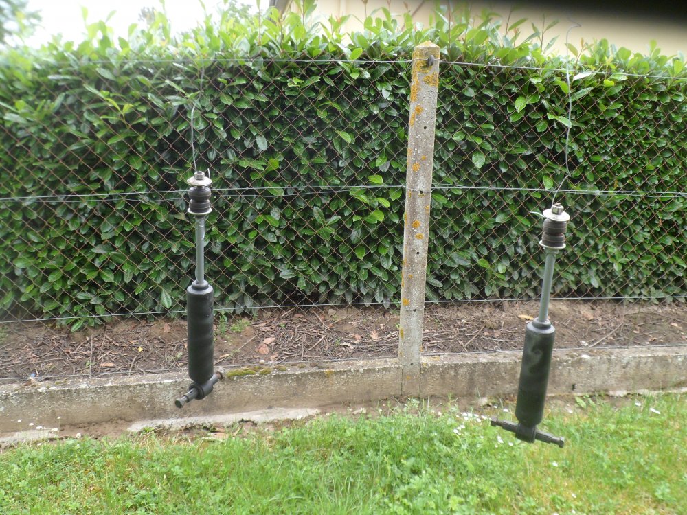

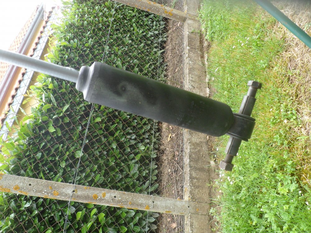

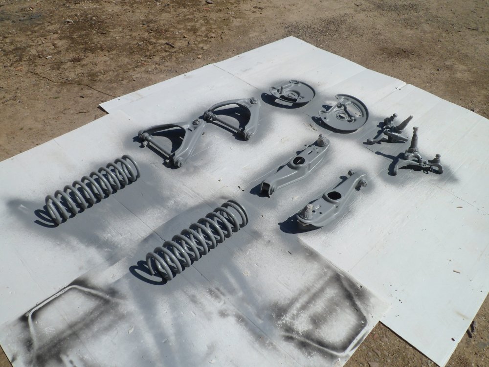

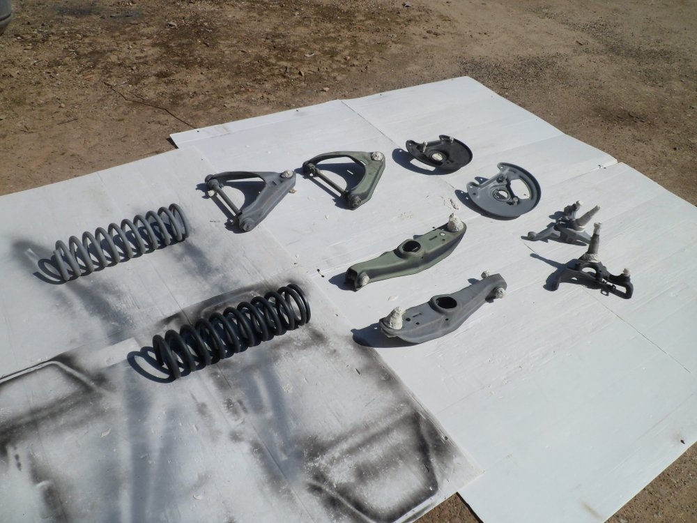

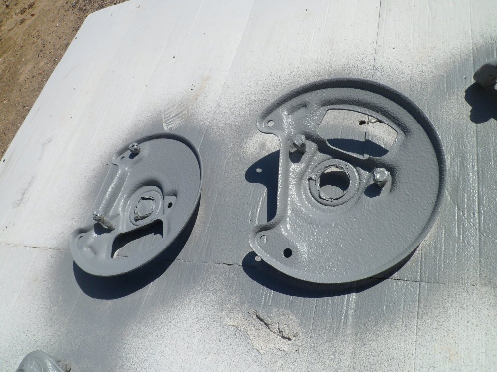

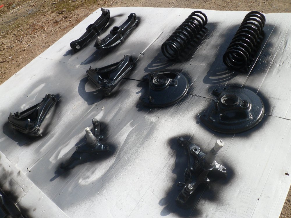

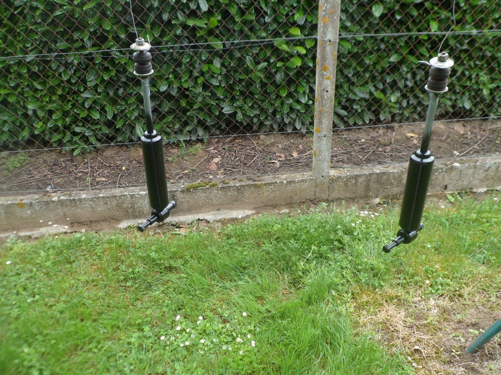

    Bonjour a tous , voici quelques nouvelles des travaux Maintenant que le train arrière est monter , c'est au tour de l'avant maintenant . donc sur la première photo on peut voir une partie du train avant ( par ceux que je vais commencer a monter ) , certaine pièces était en apprêt de carrosserie et d'autre était déjà en anti gravillon , mais tant qu'a faire j'ai tout repasser ^^ . donc une photo avant passage d'anti gravillon : puis avec anti gravillon d'appliquer : ensuite , passage en peinture noire brillante pour la finition , j'ai aussi remis un cout de peinture a la traverse qui maintient le nez de boite qui attendez sagement d'être remonter ^^ . puis le temps que la peinture sèche , nettoyage des vis de la traverse ( elles en avaient bien besoin ^^ ) après : Remontage de la traverse sur le châssis ( le sol de ce garage étant en terre , avec le temps le vent relève la poussière du sol est cela m'a bien salie le châssis , je vais être bon pour nettoyer tout le châssis a l'éponge maintenant ) Petit cout de peinture sur les amortisseur avant : après : Puis enfin une bonne étape de faite ( un coté pour l'instant ^^ ) , remontage d'une partie du train avant . avec l'aide de quelques personnes pour comprimer le ressort , on a mis une après midi entière pour remonter cela ^^ Et toujours la poussière sur la peinture neuve du châssis je continuerai l'autre coté et les diverse pièces a remonter ce week end
  8. sebastien 01
    le sillent-bloc du nez de boite , tu la changé ? parce qu'il a l'air neuf . le miens était complétement cuit et je n'avais pas le choix que de le changer . vivement la suite
