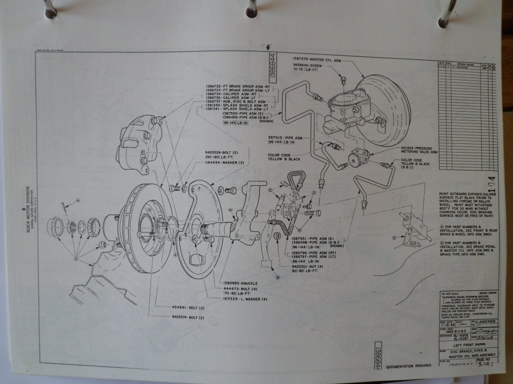

    Je viens de feuilleter le manuel et j'ai trouver ça . sur le schéma , pour l'orifice ou purge il y a juste écrit ça : 3820840-ASM ( je ne sais pas a quoi ça correspond ^^ ) Puis j'ai aussi trouver ce document qui prouve bien qu'il y a eu des frein a disque en option . Voila
