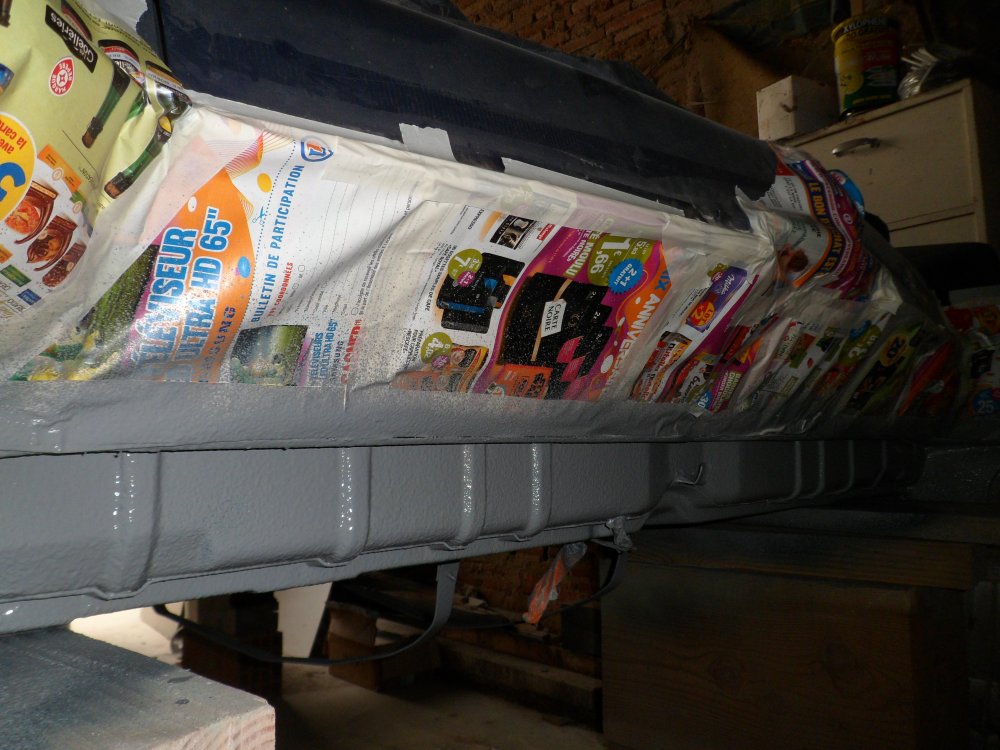

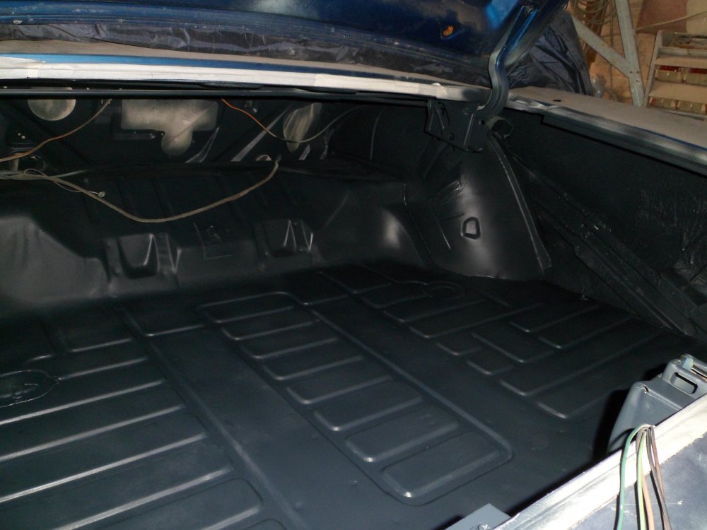

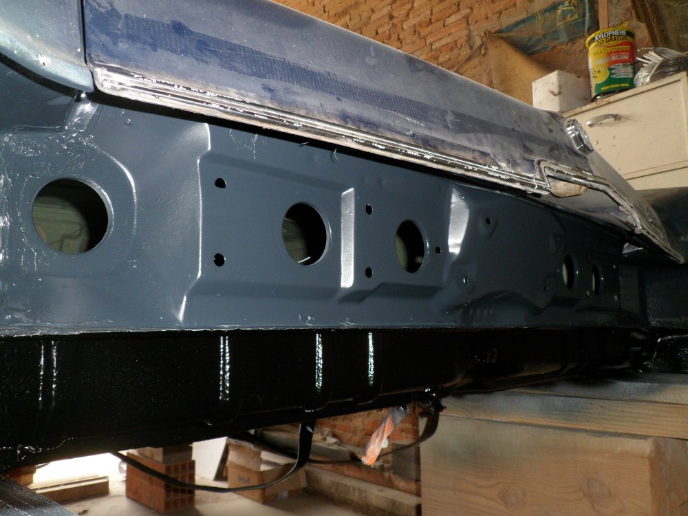

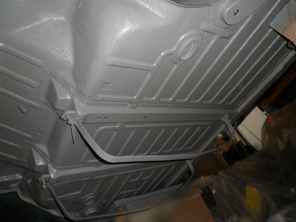

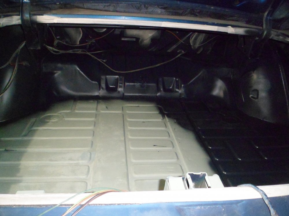

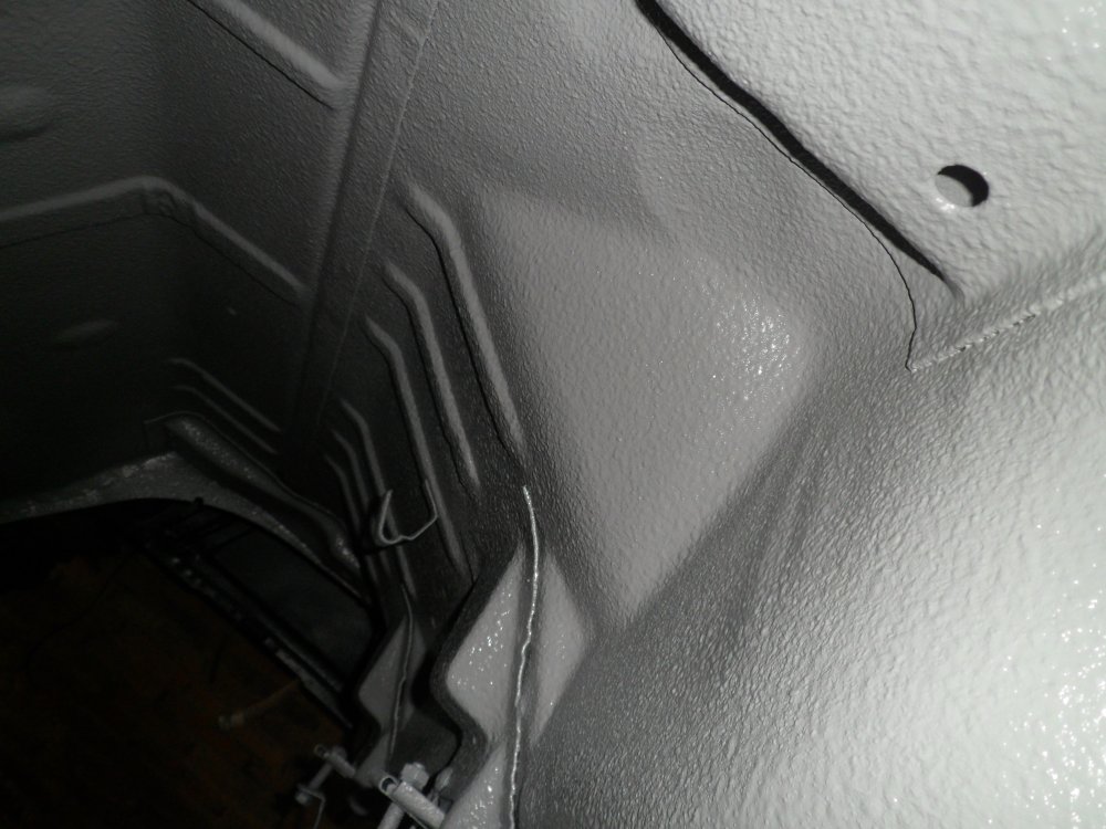

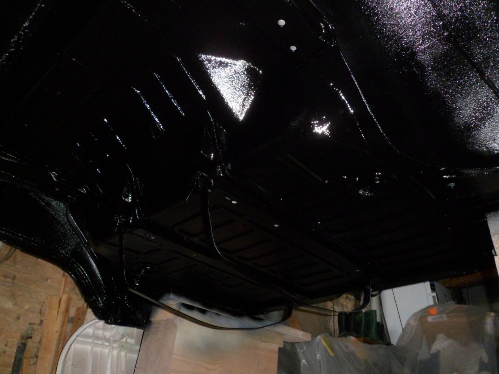

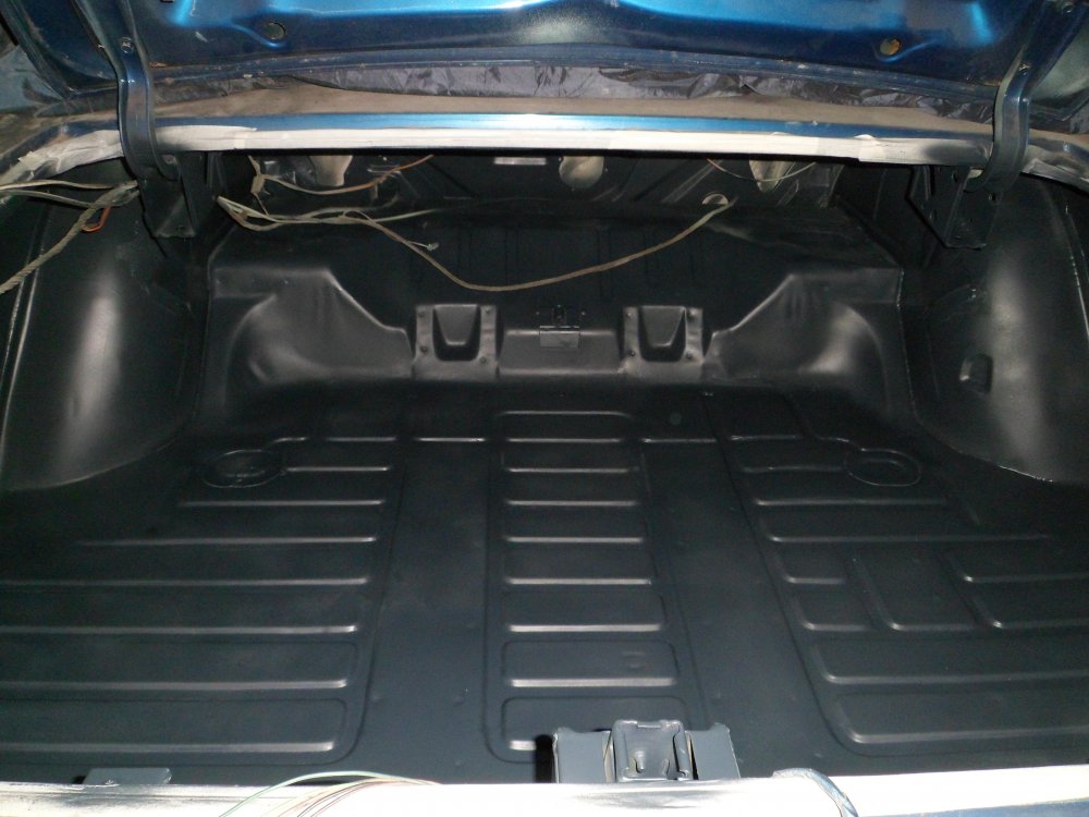

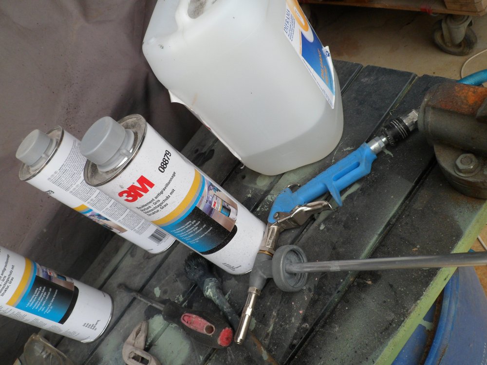

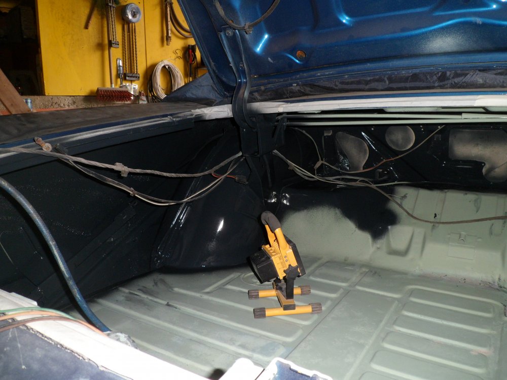

bonsoir , voila quelques photos de ce week end . j'ai donc appliquer de l'anti gravillon gris clair sur le dessous de la caisse . j'ai ensuite peint l'ensemble en noir brillant une fois le dessous fini , je me suis remis au coffre , donc application d'un apprêt de carrosserie gris foncé . Je peindrait le coffre en finition ( couleur carrosserie : or/caramel ) une fois que la caisse sera fini . Je vais pouvoir maintenant passer a une autre étape , donc week end prochain je vais soit m'occuper du réservoir ou de finir le pont pour remonter le tout sur le châssis .2 points -

+1! Superbe Taf!! Cela doit faire plaisir de passer en peinture après tout le temps passé à refaire toutes ces petites pièces en carrosseries!!1 point -

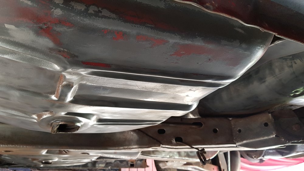

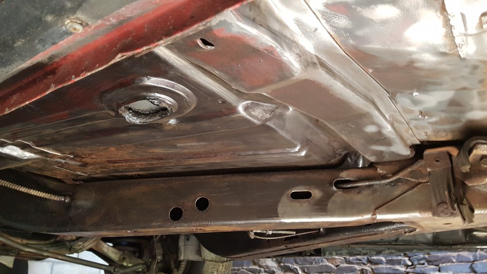

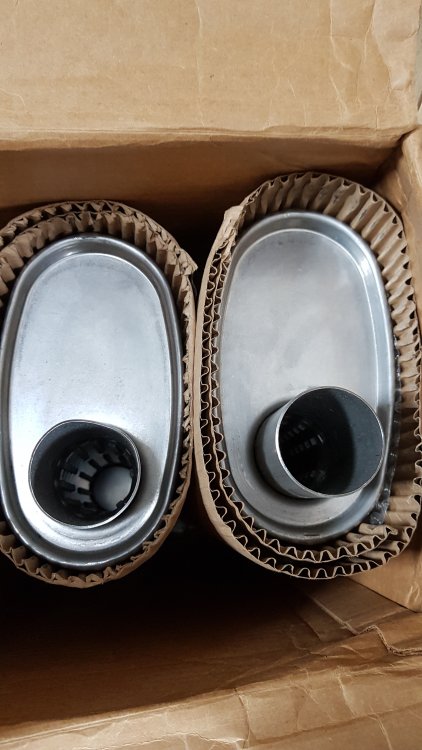

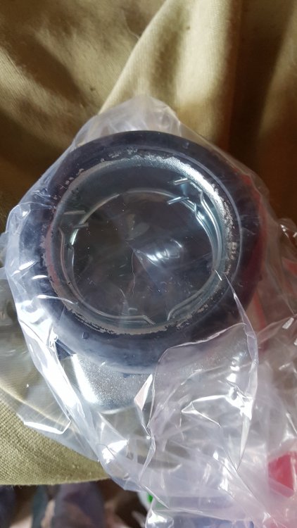

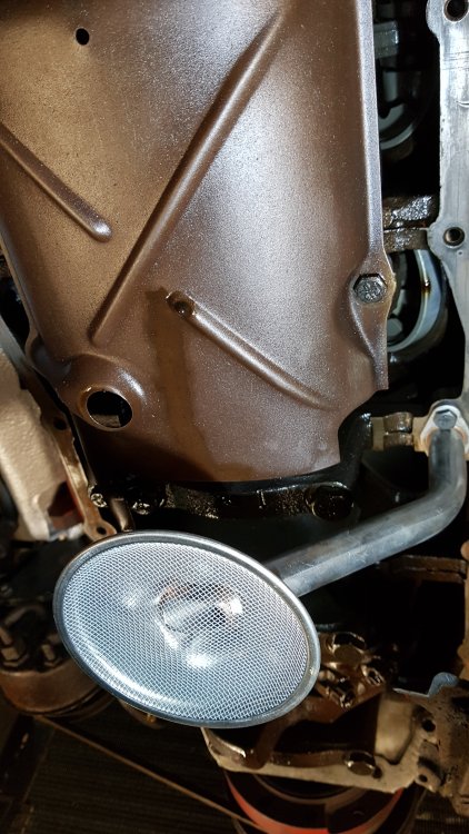

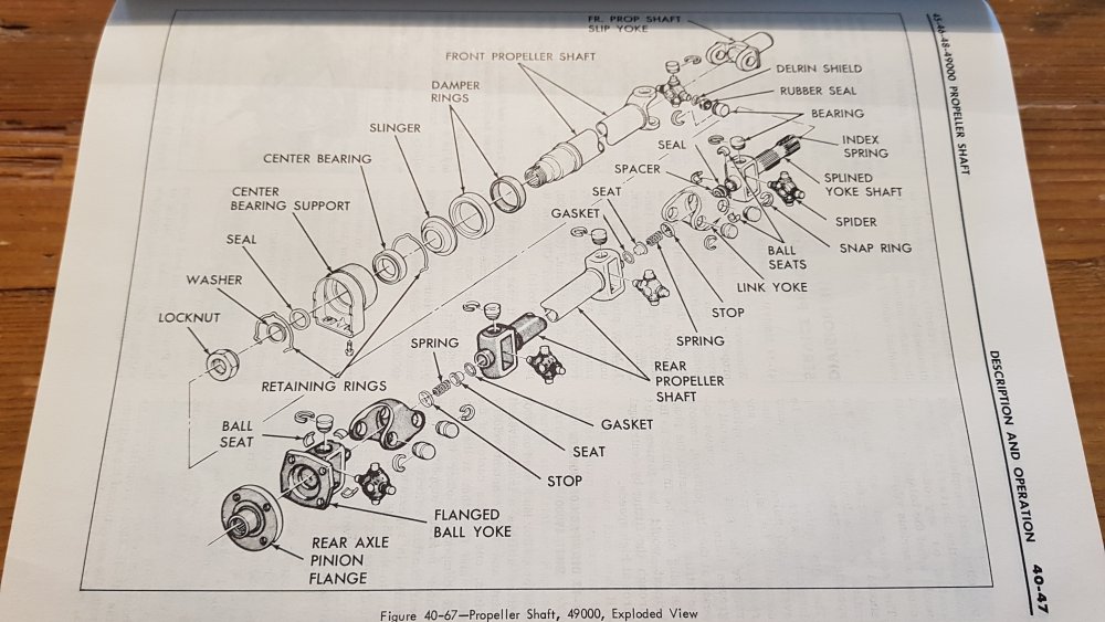

Samedi, j'ai reçu mes deux silencieux avant neuf et un support de transmission intermédiaire. J'ai hâte des monter. Samedi, j'ai également présenté ma crépine neuve avec le carter moteur à blanc et cela passe nickel!! Ensuite avant de le mettre en place, j'ai continué de nettoyer le châssis et le dessous de la caisse... J'ai hâte d'en arriver au bout... Ce P***** de blaxon commence à me sortir par les yeux. A regarder comme cela, le blaxon, on a l'impression qu'il tient plus et en faite, il tient encore vachement bien!! J'espère finir le week-end prochain et ensuite deux couches de convertisseurs de rouille, après une couche ou deux de peinture epoxy et pour finir 1 couche ou deux de peinture noire... Je reviens sur le support de transmission, le"Centre Bearing Support", est-ce que quelqu'un a déjà changé ce genre de pièce??? Vu le manuel d'atelier, cela n'a pas l'air tellement simple à remplacer? Est ce qu'il faut un matériels spécifiques?? Je voudrais pas me rater vu le prix de cette petite pièce...1 point -

Gros gros taf de fait chez toi aussi . Ta méthode de sablage du dessous de caisse est simplement hallucinante. Pour infos il existe des masques avec une arrivée d'air extérieure. Je ne comprends pas pourquoi tu passes de l'anti-gravillon sous tout ton dessous de caisse. Un apprêt avec une simple couche de peinture suffit et c'est très propre. Vivement la suite.1 point -
