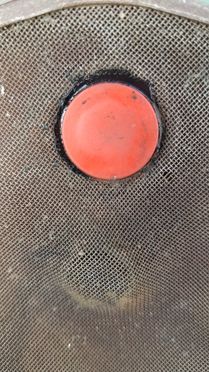

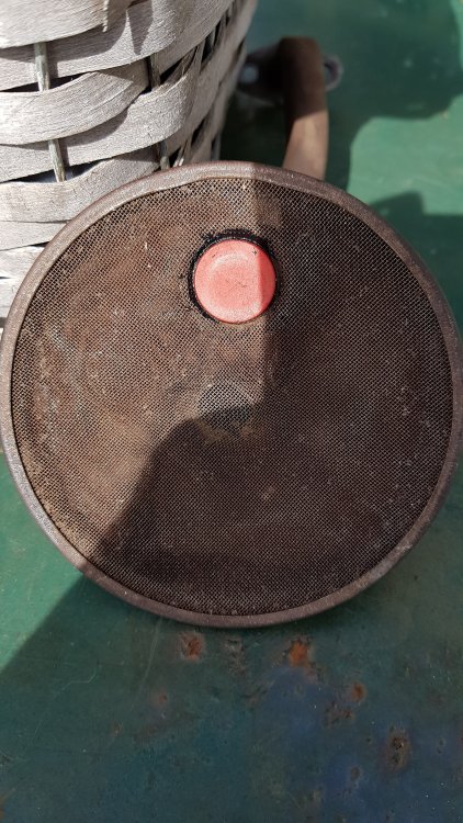

  4. HAGUYGOU
    Merci pour le lien French Riviera. Ce matin, j'ai été voir un pote mécano. Il a réussi à me la réparer, il a trouvé un petit bouchon plastique qu'il a découpé à la dimension de l'orifice et ensuite il l'a collé avec de la colle à pare brise. Impeccable, je vais pouvoir remettre le carter moteur ce week-end!
