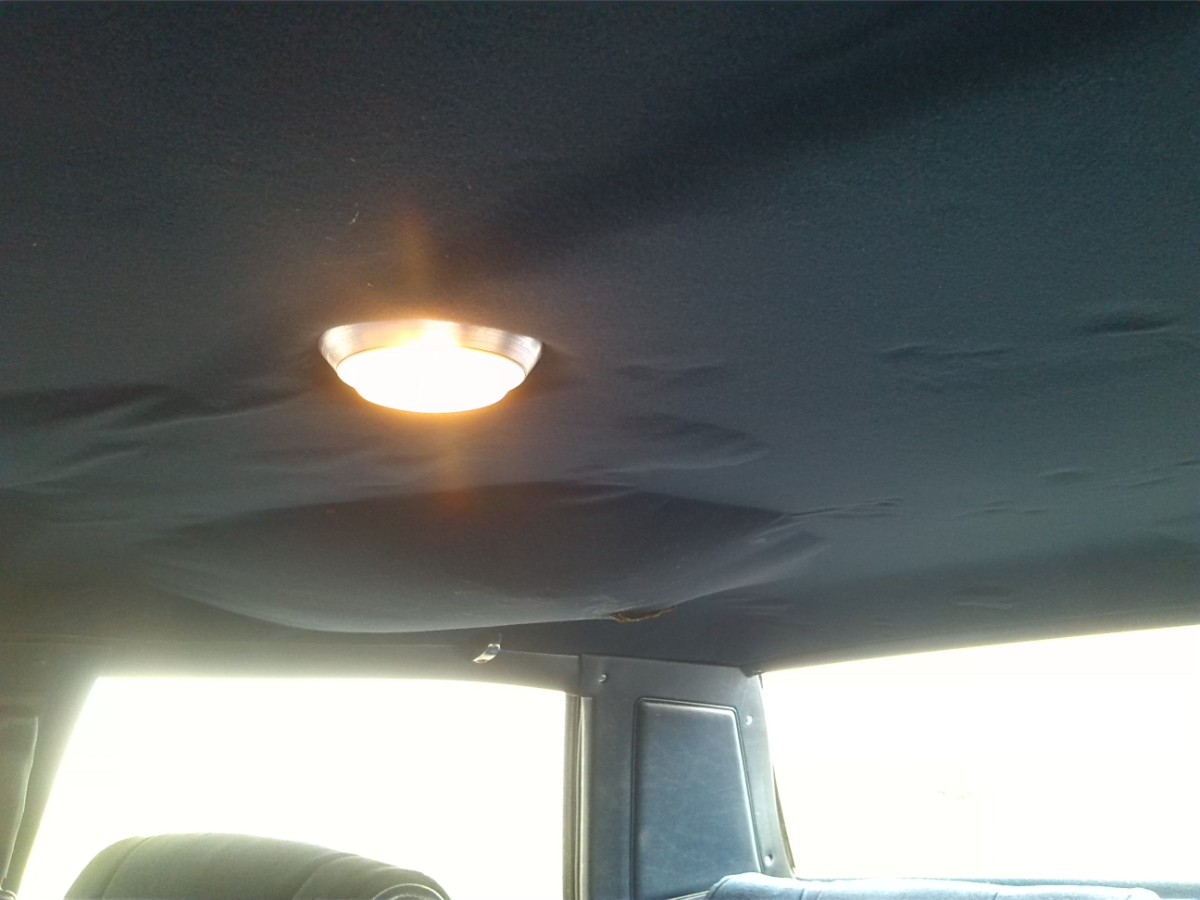

Je reviens sur le sujet du ciel de toit à refaire, déjà j'aimerai savoir comment décrocher le ciel de toit et l'enlever, ensuite je le porterai à refaire à neuf. J'ai bien essayé le coup de la colle en bombe mais y a rien qui tient, dès que j'y touche ça tombe en poudre et y a rien dans la doc technique pour enlever ça, du coup si quelqu'un sait comment faire je prends, voilà la photo.
