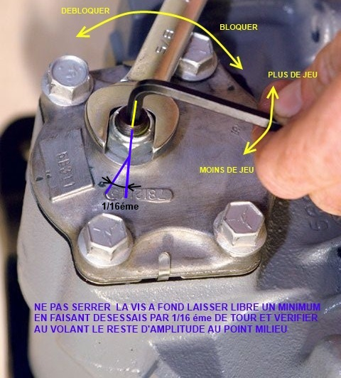

Permettez moi d'en douter. Mais admettons que ce soit le cas: le boitier c'est des engrenages, qui certes s'usent avec le temps, mais clairement pas suffisamment pour donner du jeu. Dans tous les cas, il y a normalement une vis de réglage qui permet de gérer la précontrainte. Cette vis, sur le dessus du boitier, est en général bien rouillée et scellée par 40 ans de merdes. Mais en arrivant à la débloquer, et à la tourner un 1/4 de tour, vous pourriez peut être déjà rattraper le jeu: Sinon, la procédure pour le remplacement est plutôt simple: - Caler les roues au sol avec des mocreaux de bois pour éviter qu'elles ne bougent - Déposer l'ancien boitier en ayant les roues bien droites - Remonter le nouveau boitier en desserant la vis d'un 1/4 de tour - Réaccoupler tout le bazar en prenant garde d'avoir le volant droit - Régler le jeu : il faut environ 1/16 de tour de volant pour avoir une réaction des roues. Si ce n'est pas le cas alors que le boitier est neuf et en pré-contrainte, alors je reviens à ce que je dis depuis le début: votre train avant doit être refait avant toute chose. Attention à cette contrainte: si vous serrez trop le boitier, vous le casserez. Donc, pour que le réglage soit efficace, il ne doit pas rattraper un jeu existant dans votre train avant. Sinon c'est votre boitier neuf qui passera au travers.

bonjour,le train avant est en tres bon etat c'est bien le boitier qui a beaucoup de jeu,est ce que c'est compliqué a changer?est ce qu'il faut juste enlever le vieux et mettre le neuf?J'en doute il doit y avoir certainement des reglages et un mode operatoire.Merci

C'est pas le boitier qui a du jeu, c'est le train avant. Changer le boitier c'est uniquement si tout le reste a été fait. Sinon ça changera strictement rien. Je le sais, je l'ai fait. https://www.dreams-cars.org/forum/topic/29799-chevrolet-g20-1987-boundary-waters-edition-by-waldoch/page/3/#findComment-617777

bonjour a toute et a tous,j'ai un chevrolet van G20 de 1984,je voudrais changer mon boitier de direction qui a du jeux par un neuf que je vais acheter chez rock auto.Est ce qu'il y a quelqu'un qui peut me dire s'il ya des choses particulieres a faire lors du remontage?y'a t'il un mode operatoire?Faut il effectuer un reglage et comment s'y prendre?Est ce que quelqu'un parmi vous a deja effectué cette reparation?Merci a vous tous si vous pouvez m'aider et me conseiller.Cordialement.JP
