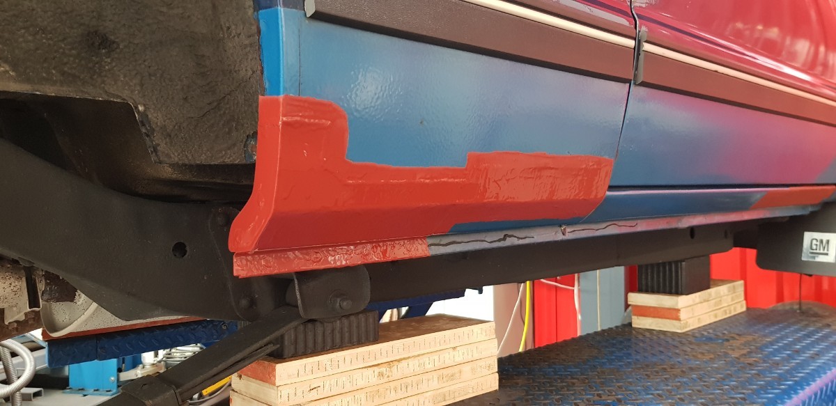

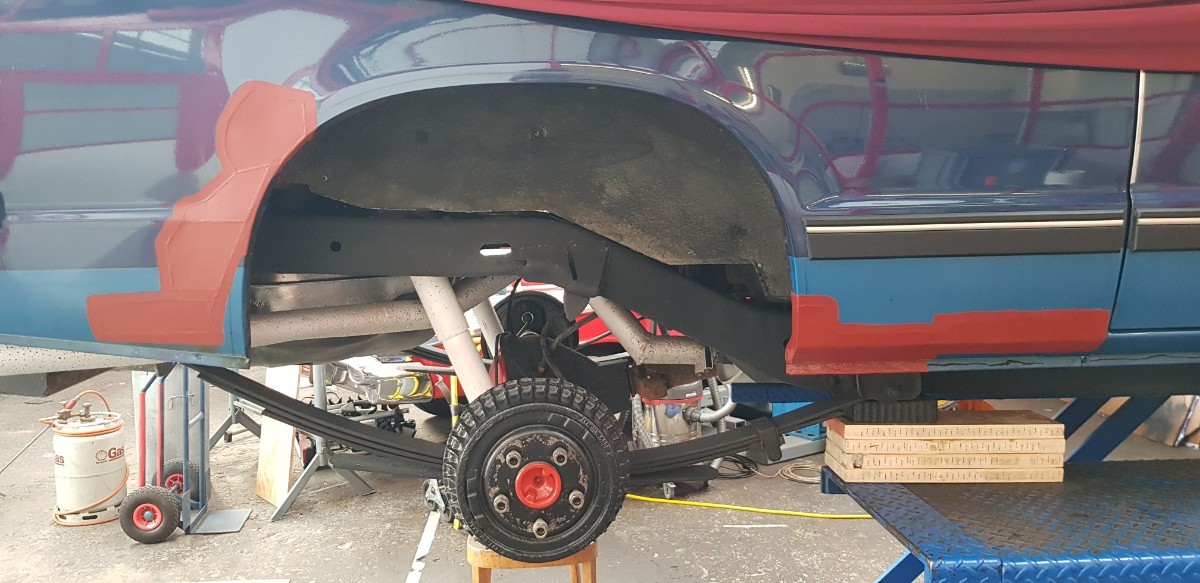

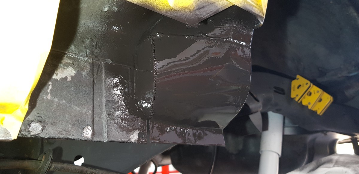

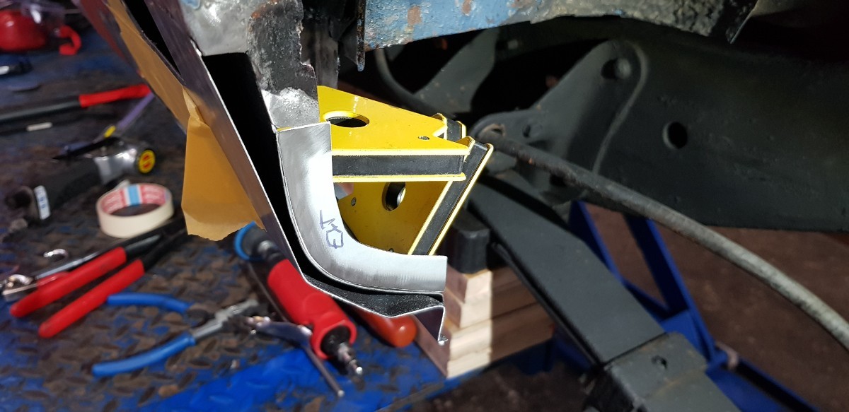

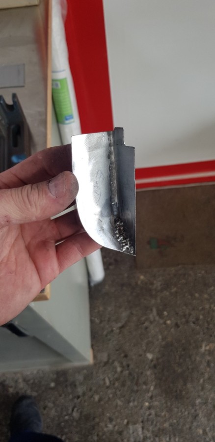

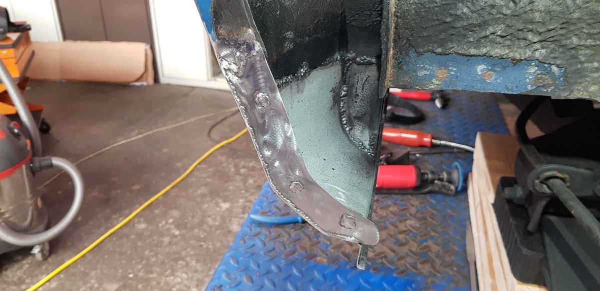

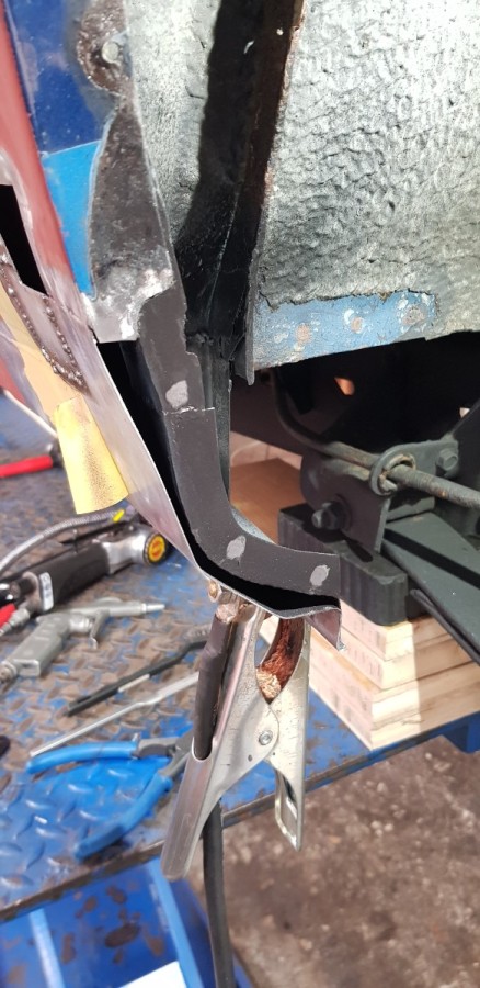

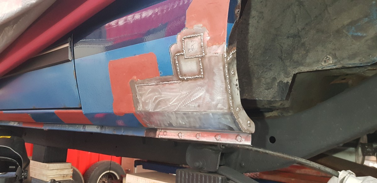

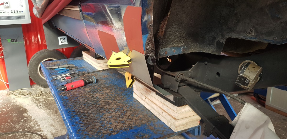

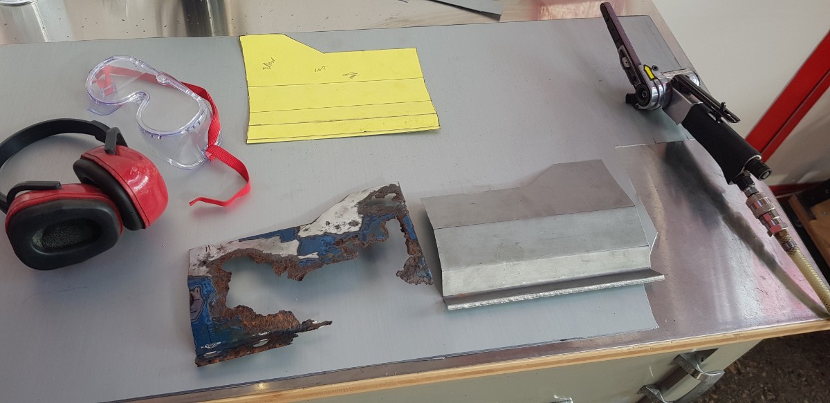

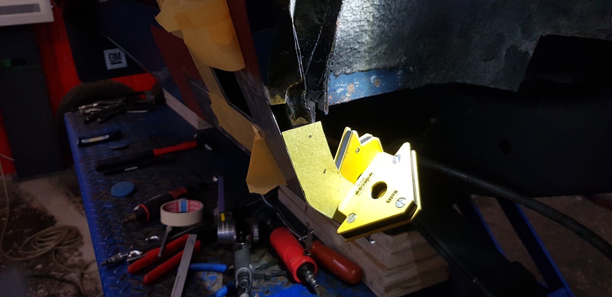

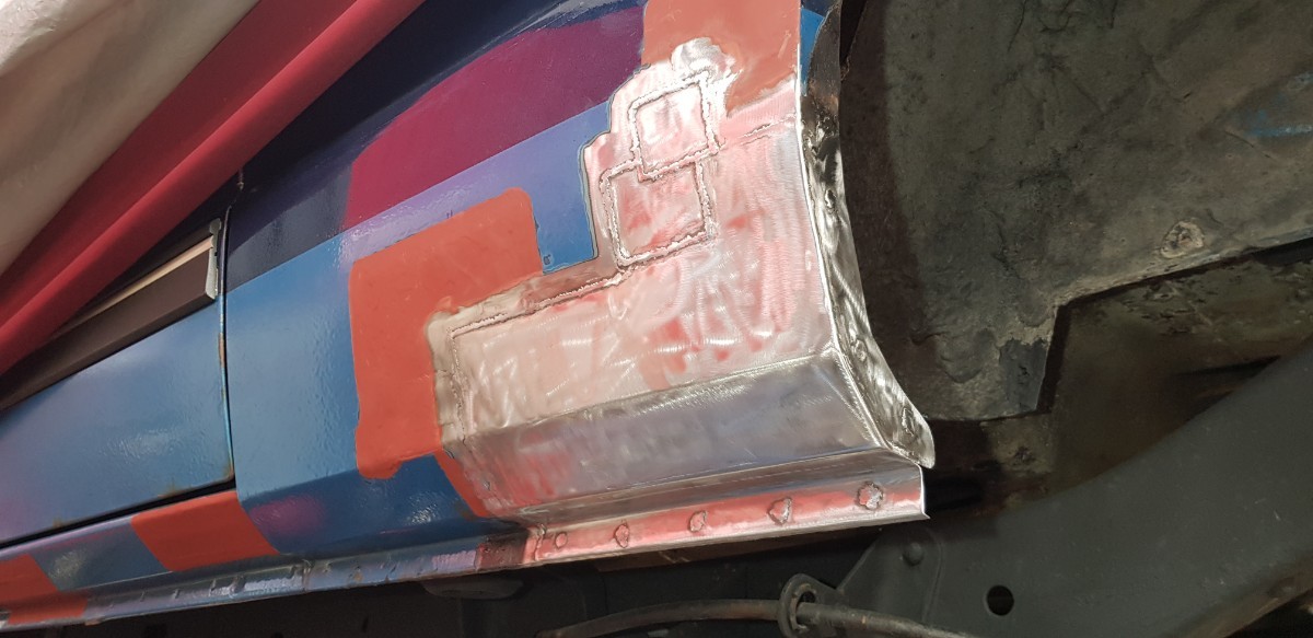

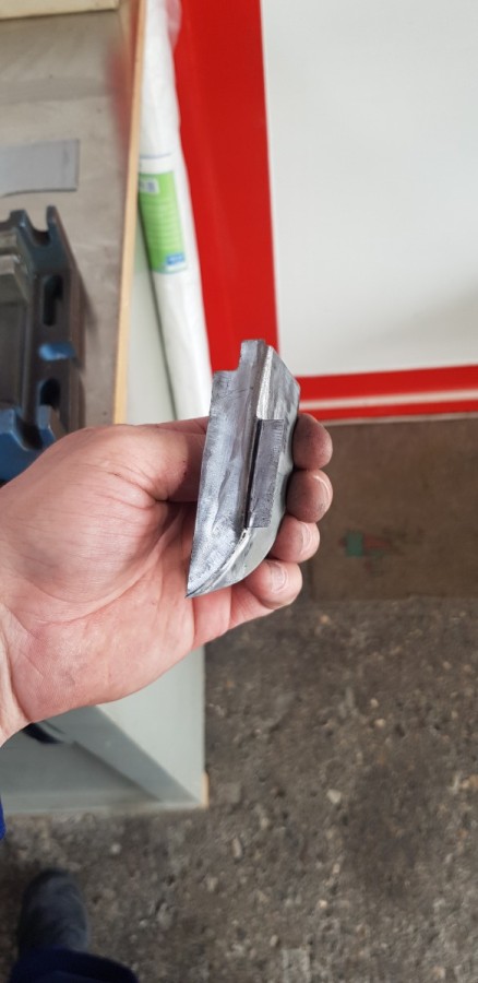

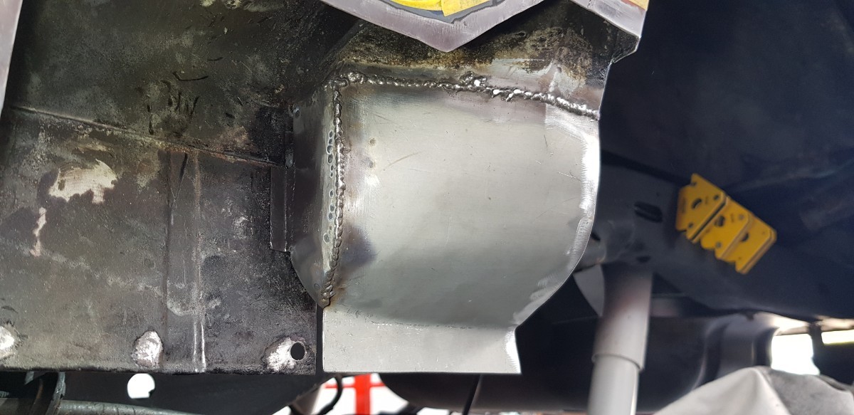

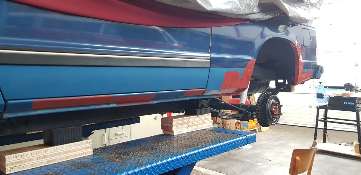

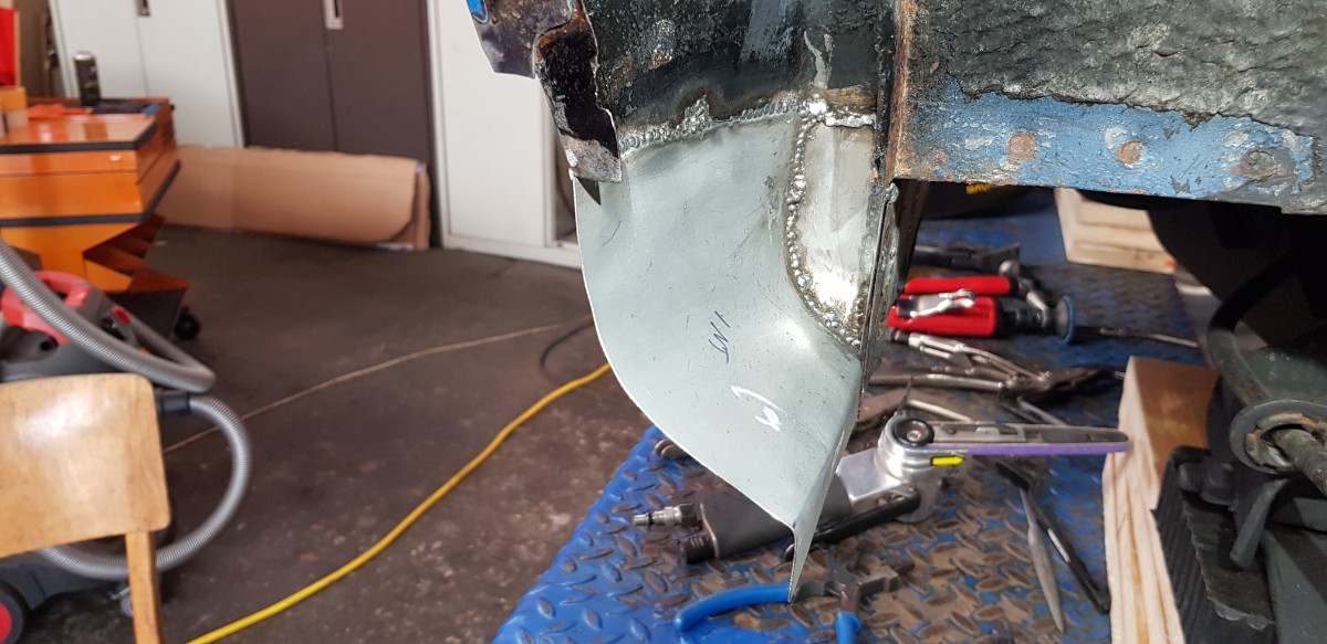

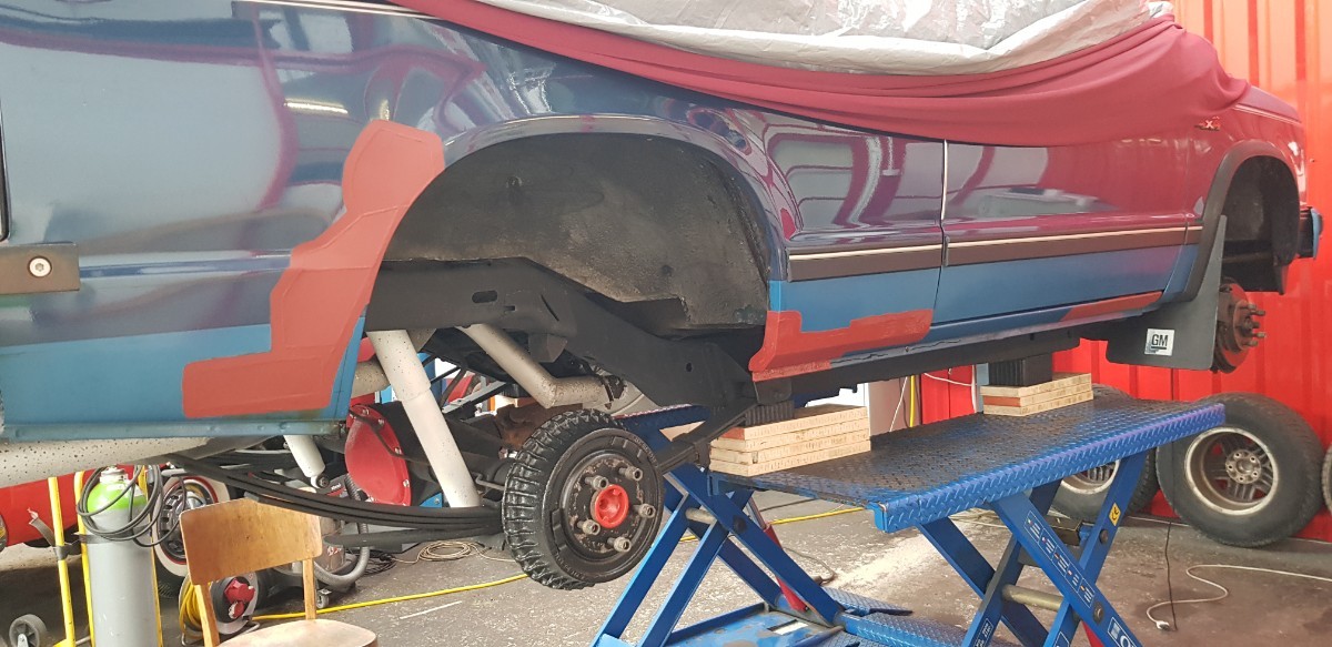

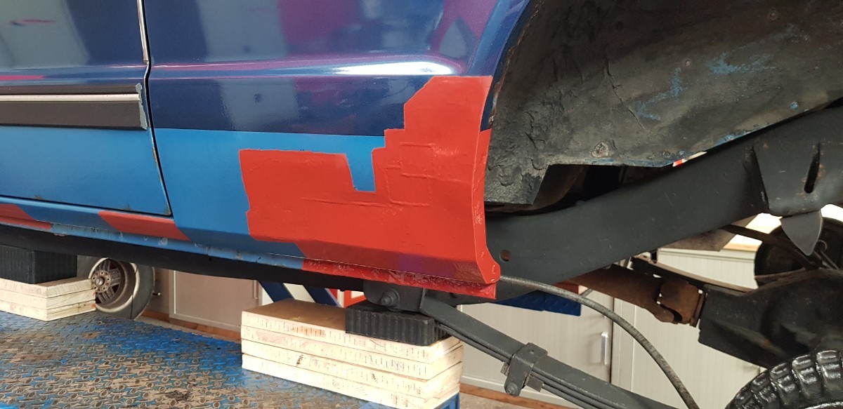

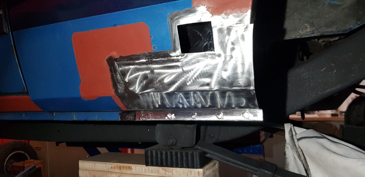

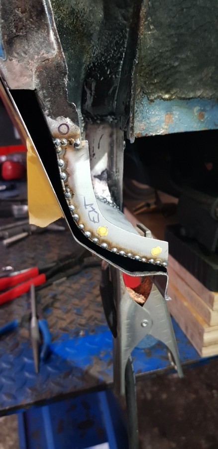

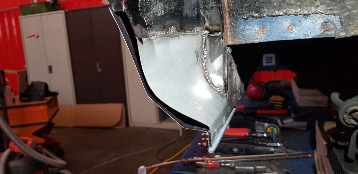

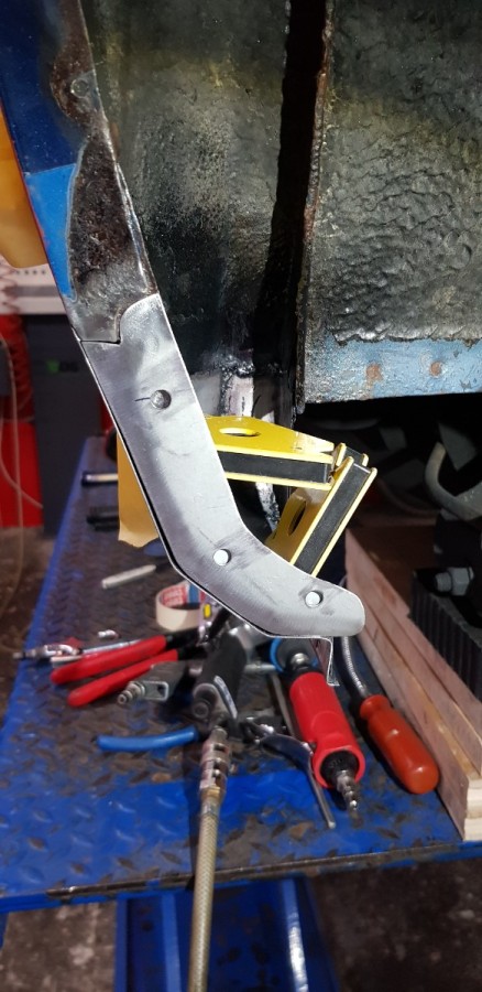

Merci bien! Alors le pli je l'ai fait à la main, en m'aidant à former le galbe en bridant la nouvelle pièce sur l'ancienne avec des pinces-étau comme sur une des photos. Bon ben j'en ai fini avec la tôlerie la caisse, tout est soudé, plané et mis en apprêt. Je suis très très très content de ça. Reste à poser du joint PU à certaines jonctions, traiter et peindre par endroits...bref, du boulot nettement moins contraignant. Prochaine étape: Dépose des ailes avant pour les réparer elles-aussi. Voilà les dernières photos du dernier bas d'aile reconstruit. J'ai dû faire deux patchs supplémentaires parce que je suis passé au travers à deux endroits en soudant, j'aurais pu remplir à la soudure mais ça ne me plaisait pas comme solution.

Je viens de voir ce sujet que maintenant , super boulot ! tu te débrouille très bien ! Avec quoi as tu fait le plie en arrondi , conique , du bas de l'aile ?

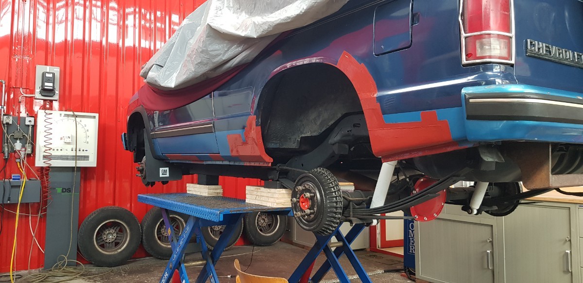

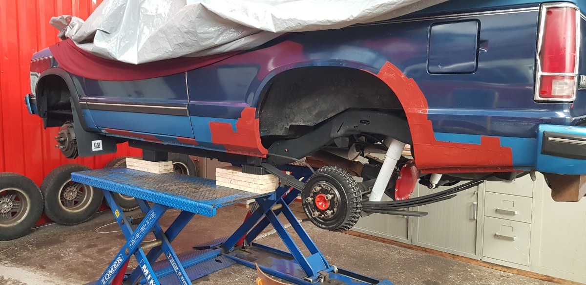

Merci merci! Je pars avec vraiment zéro expérience, tout juste quelques souvenirs d'un vieux cours de soudure, donc c'est possible. Bon ben je craignais le formage des pièces avec du galbe...aucun problème, je suis épaté. Heureusement que j'ai pas acheté de plieuse, roue anglaise, bordureuse et tout le bordel comme je voulais le faire initialement...à part me siphonner les finances et me prendre 3m² dans l'atelier je vois pas à quoi ça m'aurait servi. Voilà les derniers progrès...il me reste un bas d'aile AR avec sa contre-tôle et l'extrémité basse du passage de roue, un gros coup d'apprêt antirouille en vitesse et j'en aurais terminé avec le travail sur la coque. Je vais essayer de terminer ça aujourd'hui mais pour se faire il va pas falloir mettre les deux pieds dans la même godasse...

Beau boulot 👍 surtout pour un commencement c'est très bien, bravo 👏
Waw... Moi qui ne suis qu'un amateur lambda avec deux mains gauches, je trouve ton travail très abouti ! ça fait rêver... j'aimerais être capable d'autant. Félicitations
