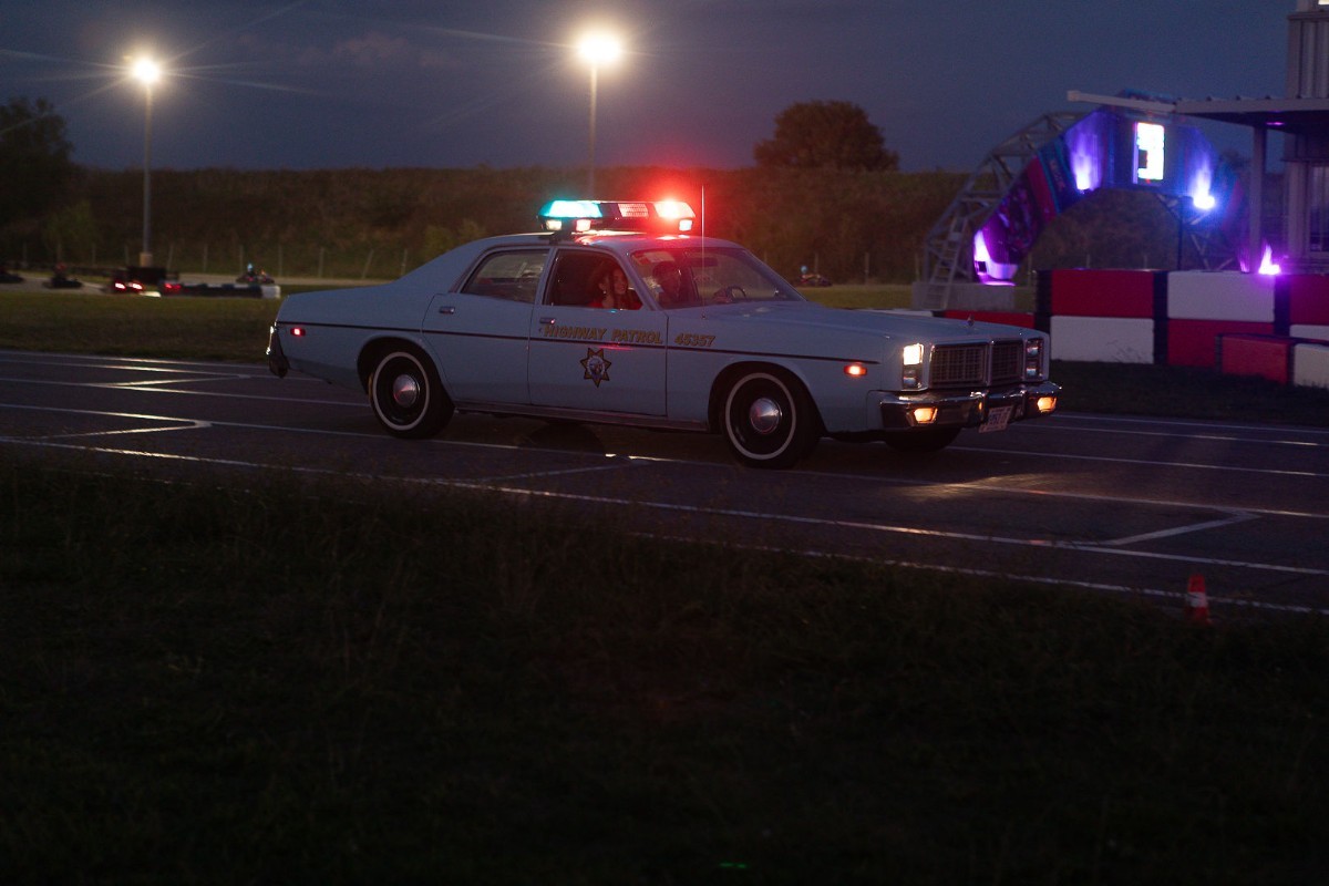

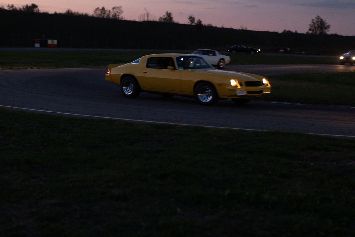

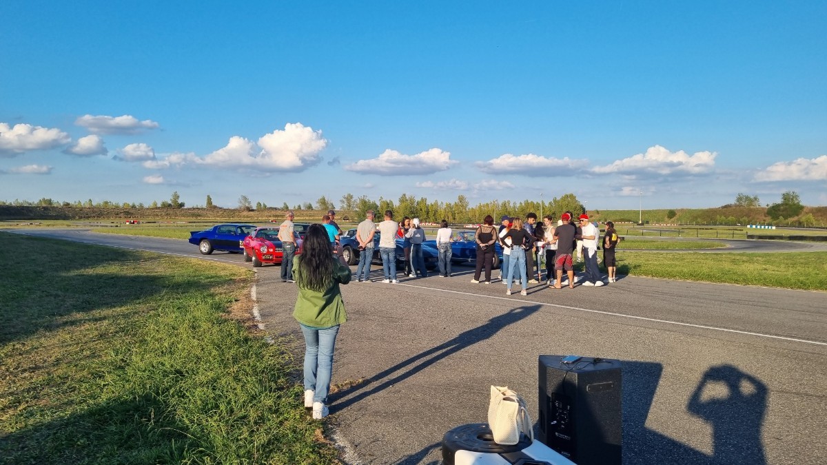

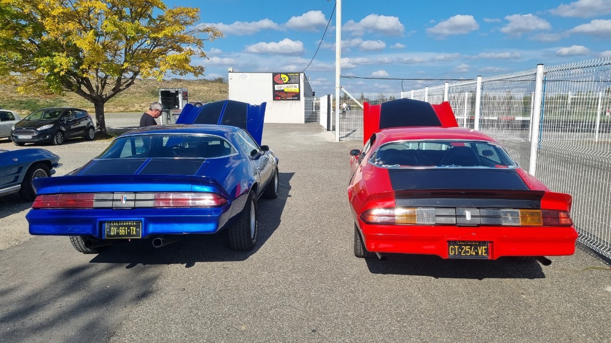

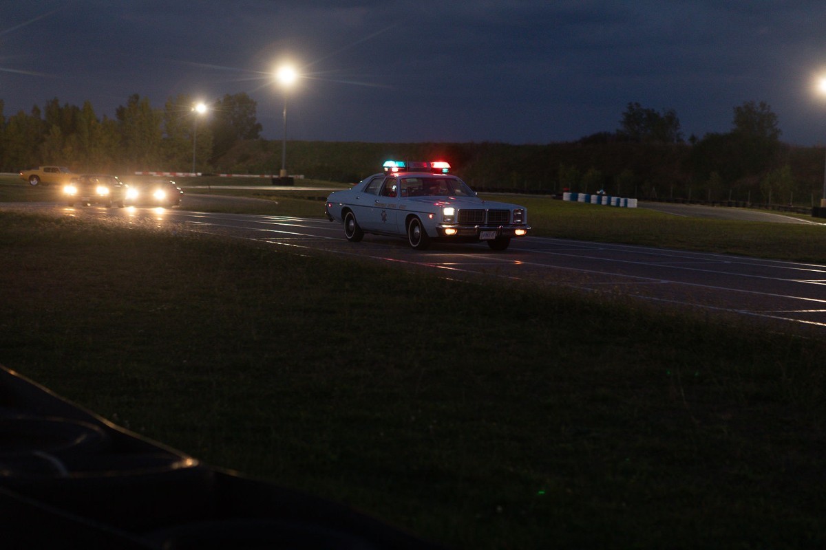

20251014_173704.mp4 La scène principale Il y avait des filles figurante , dont on leur a imposé un style vestimentaire en rapport de la musique , ainsi que pour les danses , et il fallait une fille minimum par voitures 20251014_181339.mp4 20251014_182711.mp4 Les prochaines scènes avec les Corvette Il y avait un photographe qui faisait beaucoup de photos de la journée et il les a envoyé a tout le monde . Des photos dont celle avec chaque fille dans chaque voiture , et pour ma par c'étais Michelle qui était avec moi dans la Dodge D'autres figurante avec les propriétaire des voitures Puis c'est partie on roule , a environ 10 km/h Ma fameuse ampoule grillé du phare haut coté conducteur La Camaro de @Sally1979
Bonsoir , voila quelques nouvelles de la Dodge . Il y a deux semaines un ami me contacte pour me dire qu'un chanteur cherche des voitures américaines des années 70 pour faire son nouveau clip vidéo et il lui a parler de ma Dodge et il était intéresser. Et cela ce passe au circuit de Muret . J'en ai aussi parler a @Sally1979 pour savoir si elle voulait aussi y participer avec sa Camaro . Pour ma part je ne savais pas trop parce que ça ce passé un mardi après-midi et que je travaillé , puis j'avais la crainte de savoir ce que l'on aller nous dire de faire avec les voitures . Finalement aprés quelques renseignement j'accepte , et nous voila a Mardi 14 octobre . Il y avait donc ma Dodge , la Camaro de @Sally1979 , la Road Runner du pot Xavier ( la personne qui ma demandé si je voulait venir avec la Dodge ) , 3 Corvette C3 , une Corvette C2 cabriolet , deux autre Camaro fin 70 , une Delorean et une Triumph . Les voitures ont était trouvé en moins d'une semaine pour tourné le clip Mardi après-midi . Personnellement je ne connaissais pas ce chanteur et ce n'est pas le style de musique que j'écoute , mais il a était très sympas et toute l'équipe aussi . C'étais asse marrant de voir l'envers du décor , a la télé il y a que les personnages de visible mais derrières la camera il y a une quinzaine de personne . Les scènes sont faites 4 ou 5 fois même si la première scènes est bien , puis ils refaisait la scène avec le drone avant de continué . La chanson est déjà disponible mais le clip sera terminé et passera a la télé en début Novembre . Pour ma Dodge , ils voulait attendre que le soleil ce couche un peut pour faire les scènes pour que l'on voit davantage les gyro , puis ensuite ma Dodge a tourner de Nuit . Manque de chance , ça fait 4 ou 5 ans que j'ai la Dodge , je n'ai jamais était embêté par les gyro , et la pour la dernières scènes pour une course poursuite ( course poursuite entre 3 et 5 km/h ) le fusible des gyro principal lâche , pourtant ils n'ont pas tourner tant de temps que ça . Du coup j'ai fait avec les petits gyro rectangle sur la façades du gyrophare , et pour clore le spectacle , j'avais une ampoule de phare avant qui avait grillé quelques jours avant et je ne m'en rappelais plus . Je verrai bien ce que ça donne . Voici quelques photos La première voiture a avoir été appeler , la Corvette C3 Daytona noire , pour les première scène Puis ensuite viendra la Camaro de @Sally1979 , suivi de la Corvette C2 Un cours extraits de la musique pendant une scène filmer par drone 20251014_155613.mp4 Puis arrivera une courte scène avec la DeLorean 20251014_161706.mp4 La Road Runner de Xavier avec le chanteur a bord en passager
