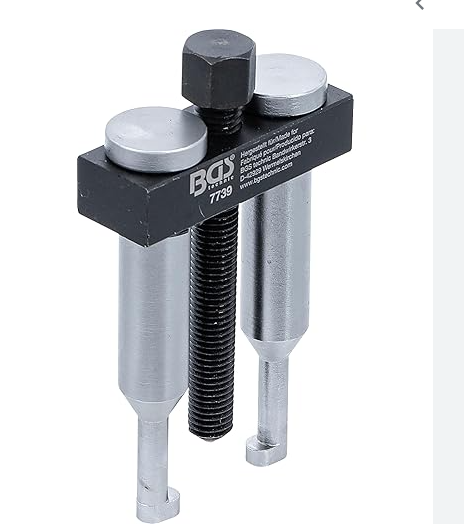

  2. Je pense qu'il faut utiliser les 2 crochets de ton premier outil pour tirer le moyeu

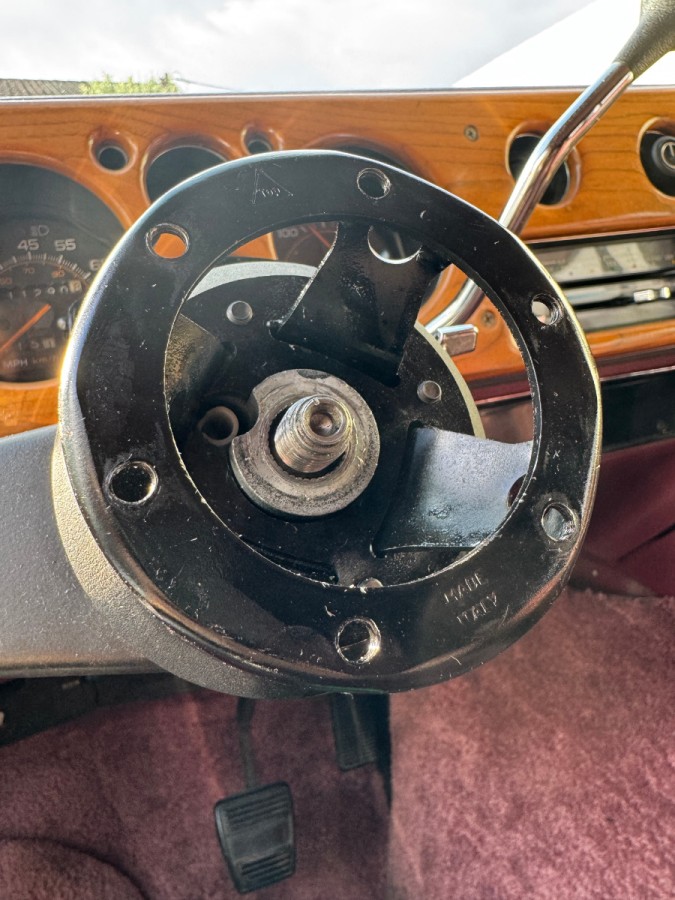

  4. Petite précision : les 6 trous sur la platine ne sont vraiment pas gros.

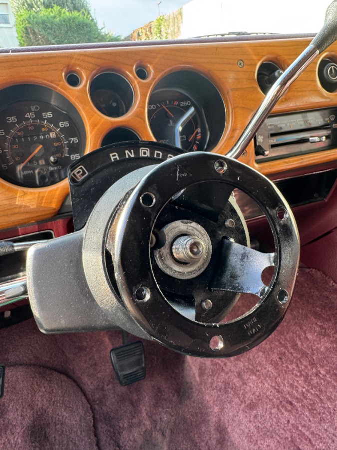

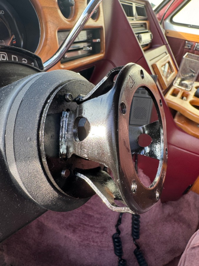

  5. C'est fait, elles forcées car elles étaient bloquées au frein filet. Voilà ce que ça donne, je ne sais toujours pas comment avancer.

  13. Le dégrippant c'est une bonne idée et mettre un bout de tube de 50 cm sur la branche la plus longue de ta clé allen ça devrait bien aider aussi...
  14. Elles sont super serrées ces 6 vis, les gars ! J'ai tenté de les sortir avec mes petites clés Allen, en vain. Je vais y mettre un peu de dégrippant avant de retenter. A la visseuse, je ne vais pas foirer la tête ?
  15. Tu peux commencer par enlever deux vis diamétralement opposées et te servir de leur filetage pour fixer l'extracteur de ta première photo si le pas de vis est le bon. Si le pas de vis n'est pas le bon, trouve dans ta boite à quincaille une paire de vis qui y vont et qui feront l'affaire. En dernier recours, dépose toutes les vis qui tiennent le cerceau et utilise un arrache pour sortir le moyeu en prenant appui sur l'axe cannelé...
  16. Commence par enlever les 6 vis btr pour y voir clair.

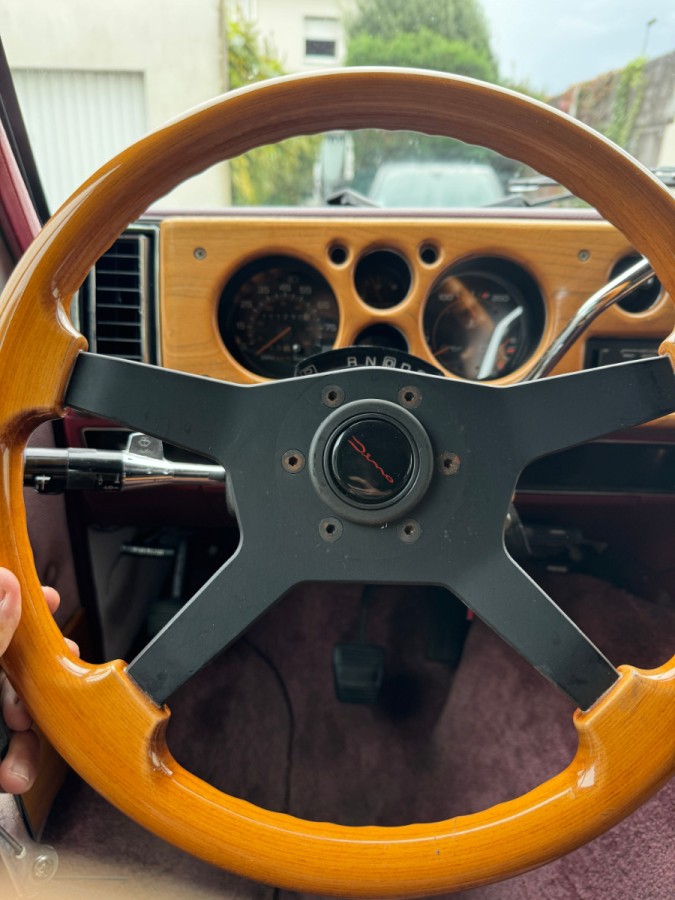

  17. Je lance un nouveau sujet pour m'aider à résoudre un nouveau problème. 😅 J'en profite pour vous demander un nouveau coup de pouce: j'ai beaucoup de jeu dans la colonne de direction et le phénomène ne fait que s'accentuer, ce qui n'est pas très rassurant. Le problème a l'air assez connu et il est plutôt bien documenté. J'ai trouvé 2 vidéos très détaillées, telles que celles-ci : https://www.youtube.com/watch?v=YCJaSkfc4Pw et https://www.youtube.com/watch?v=o_pPkQz5YXc&t=366s J'ai acheté les bons outils (du moins, je le croyais) mais ça commence mal car je ne sais pas comment extraire mon volant. Il n'y a pas de trou fileté et, du coup, je ne vois pas comment procéder ? Vous auriez une idée, svp ? Voici les différents outils et le volant à extraire (j'ai ôté la goupille et le gros écrou) : je suis bloqué à présent...
