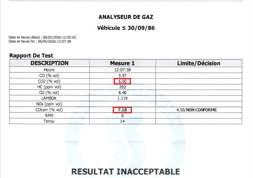

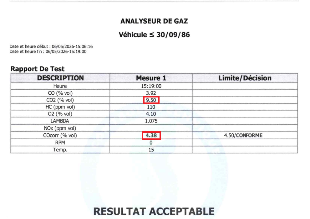

Bon j'ai enfin une bonne nouvelle pour mon carbu, en fait je ne pouvais pas le régler car le ralenti était trop bas (850 rpm) comme indiqué sur le moteur et dans la doc technique ! sur les conseils mon contact j'ai augmenté le ralenti à chaud à environ 1000 - 1050 rpm et là la magie opère... je l'ai mesuré chez mon contrôle technique qui veut bien me prêter son banc d'analyse et voilà les résultats de la page à 850 rpm. Je précise que le carbu a été refait, les chiffres ne mentent pas. Pour démarrer à froid 2 coups de pédale et hop c'est parti, à chaud c'est le 1/4 de tour sans rien. Et voilà après correction à 1050 rpm tout est conforme, sur ce coup là je me suis fait plaisir ! J'ai mouillé la chemise ! -
