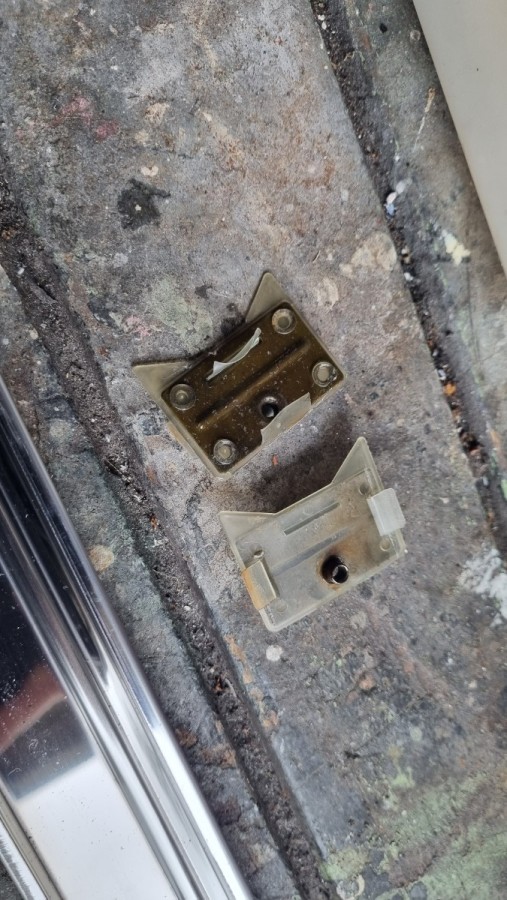

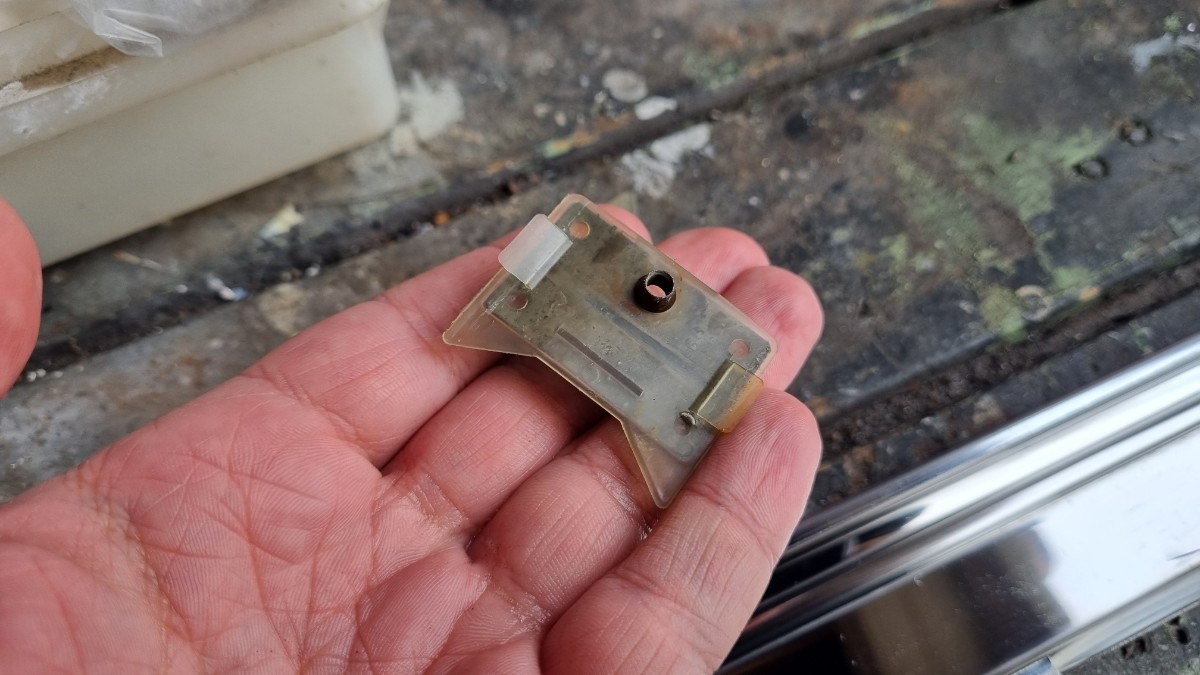

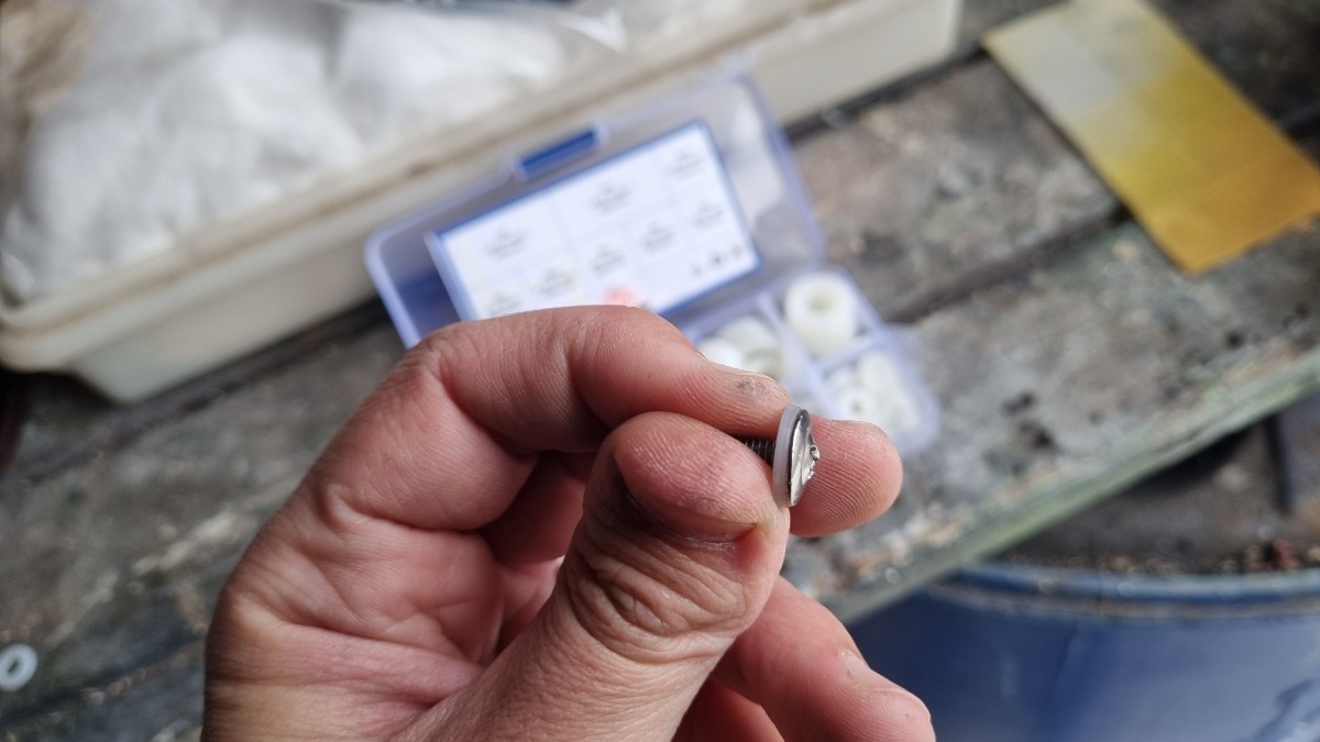

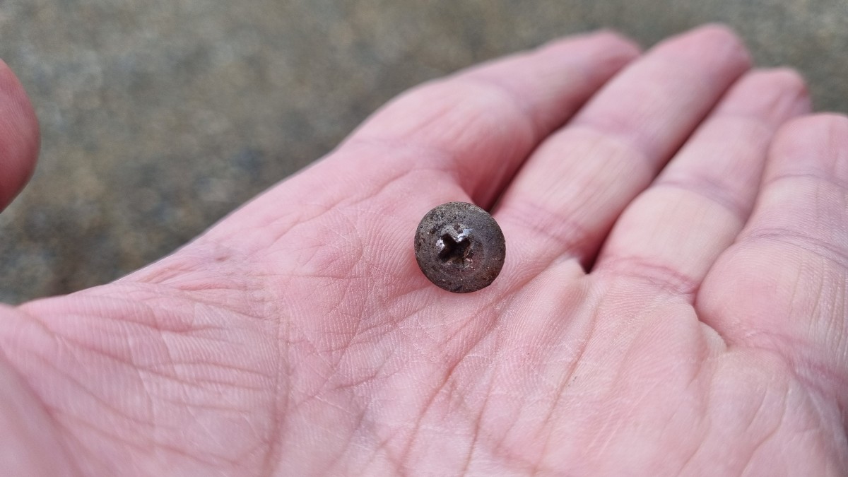

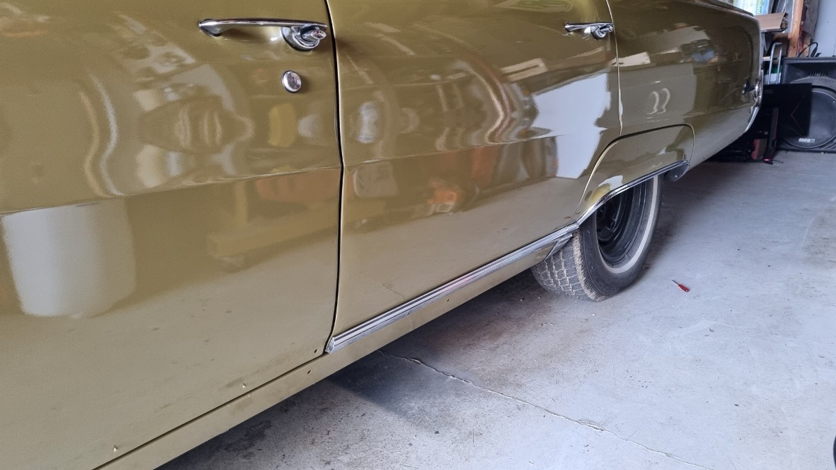

Bonsoir a tous , voici la suite des travaux sur la Buick de c'est deux derniers week-end . J'ai donc continué par le remontage des baguettes de bas de portes . mais comme on peut le voir avant de remonter et il faut bien nettoyer Nettoyage des clips et de la baguette Nettoyage des deux vis de fixation et remplacement de la rondelle plastique d'origine Puis remontage de la première baguette de bas de portes Puis pour continuer j'ai sortie la Buick pour avoir plus de place 20260124_154047.mp4
