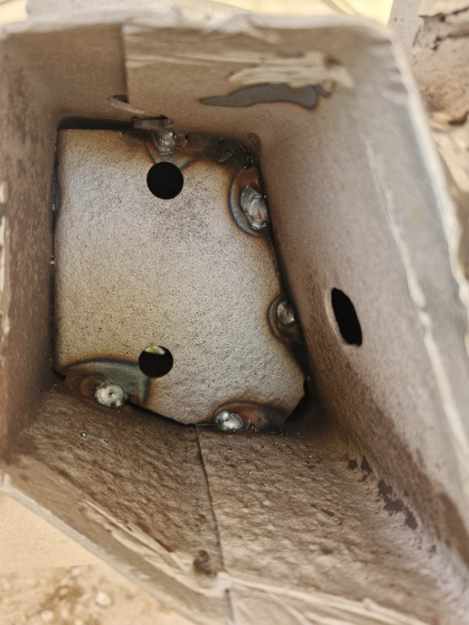

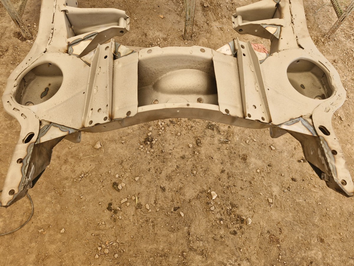

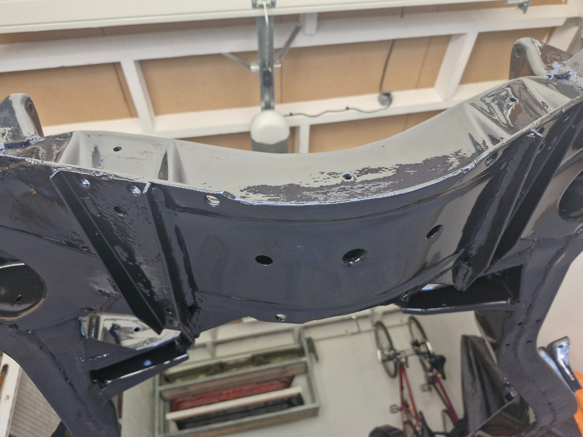

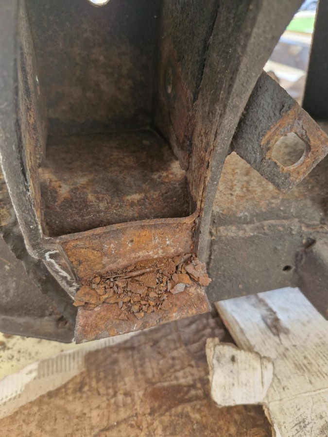

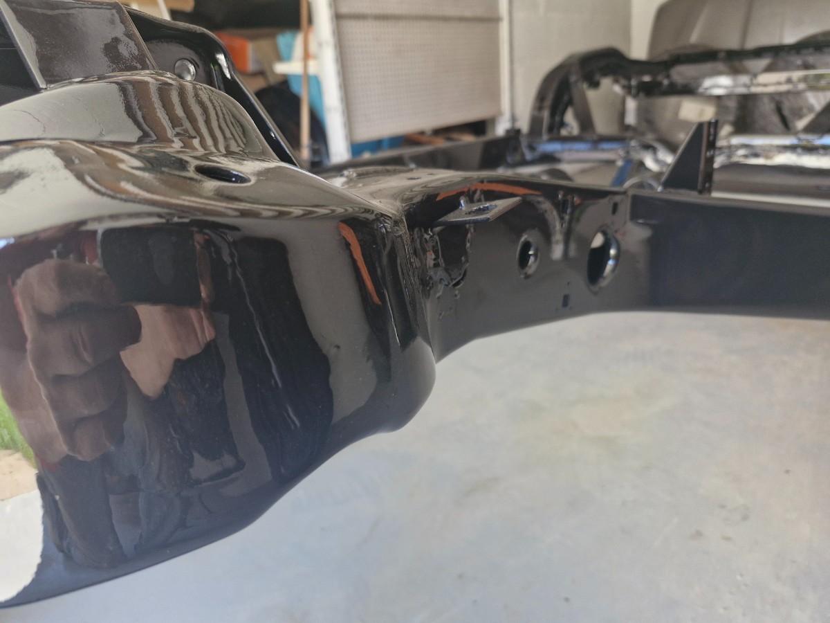

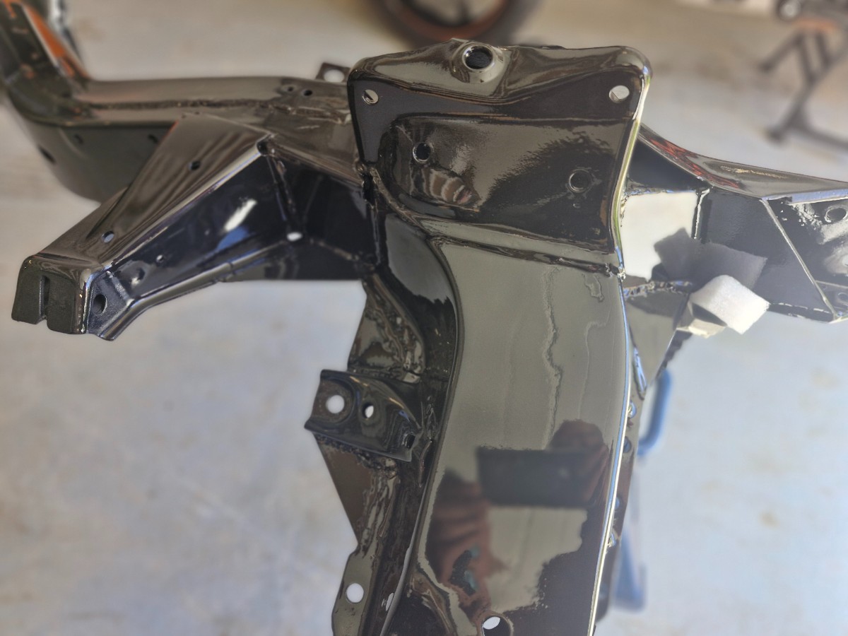

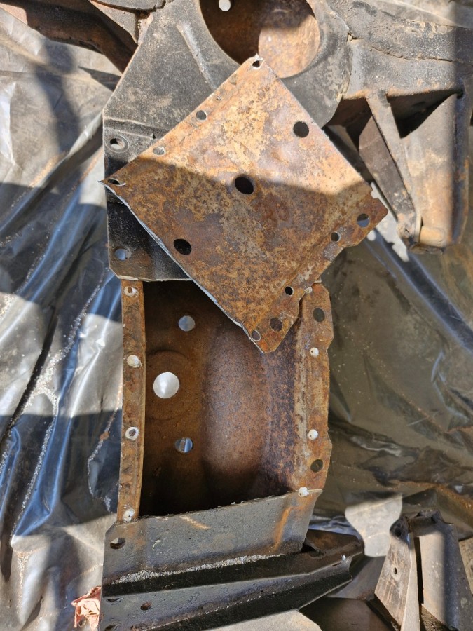

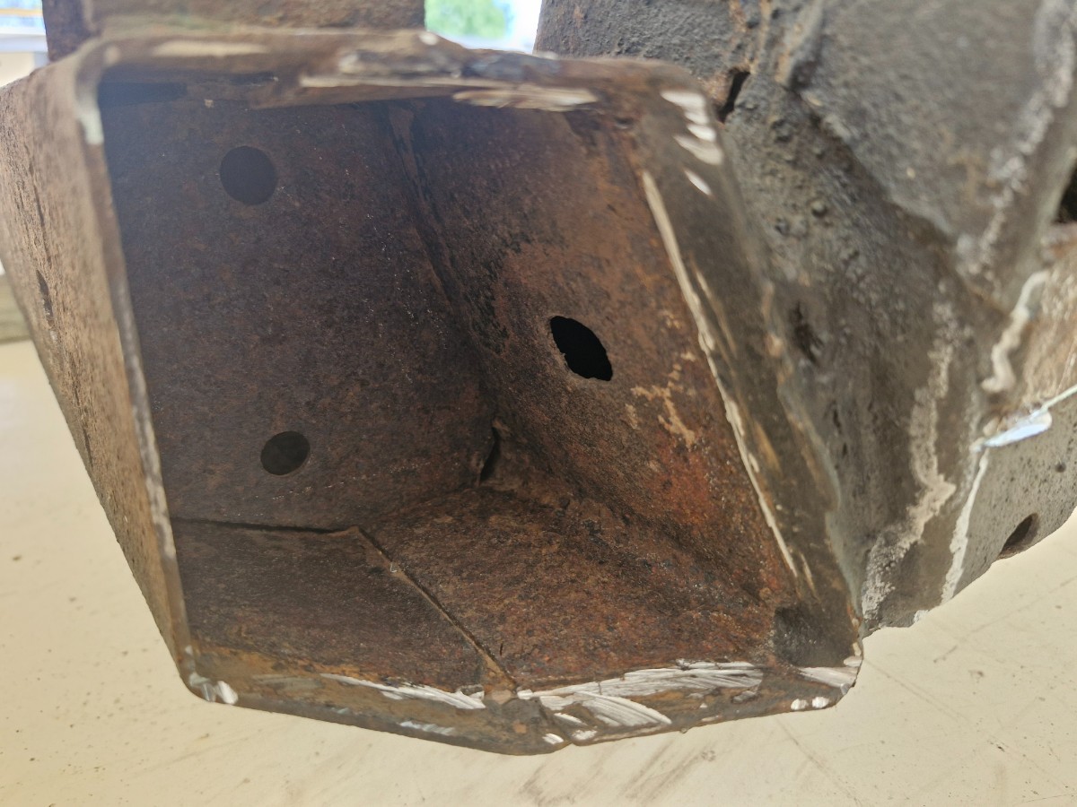

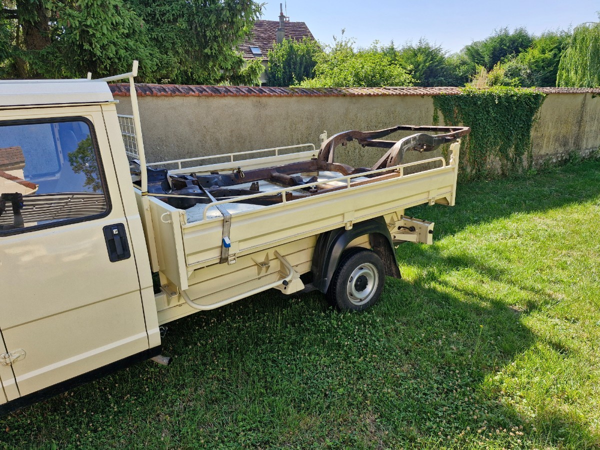

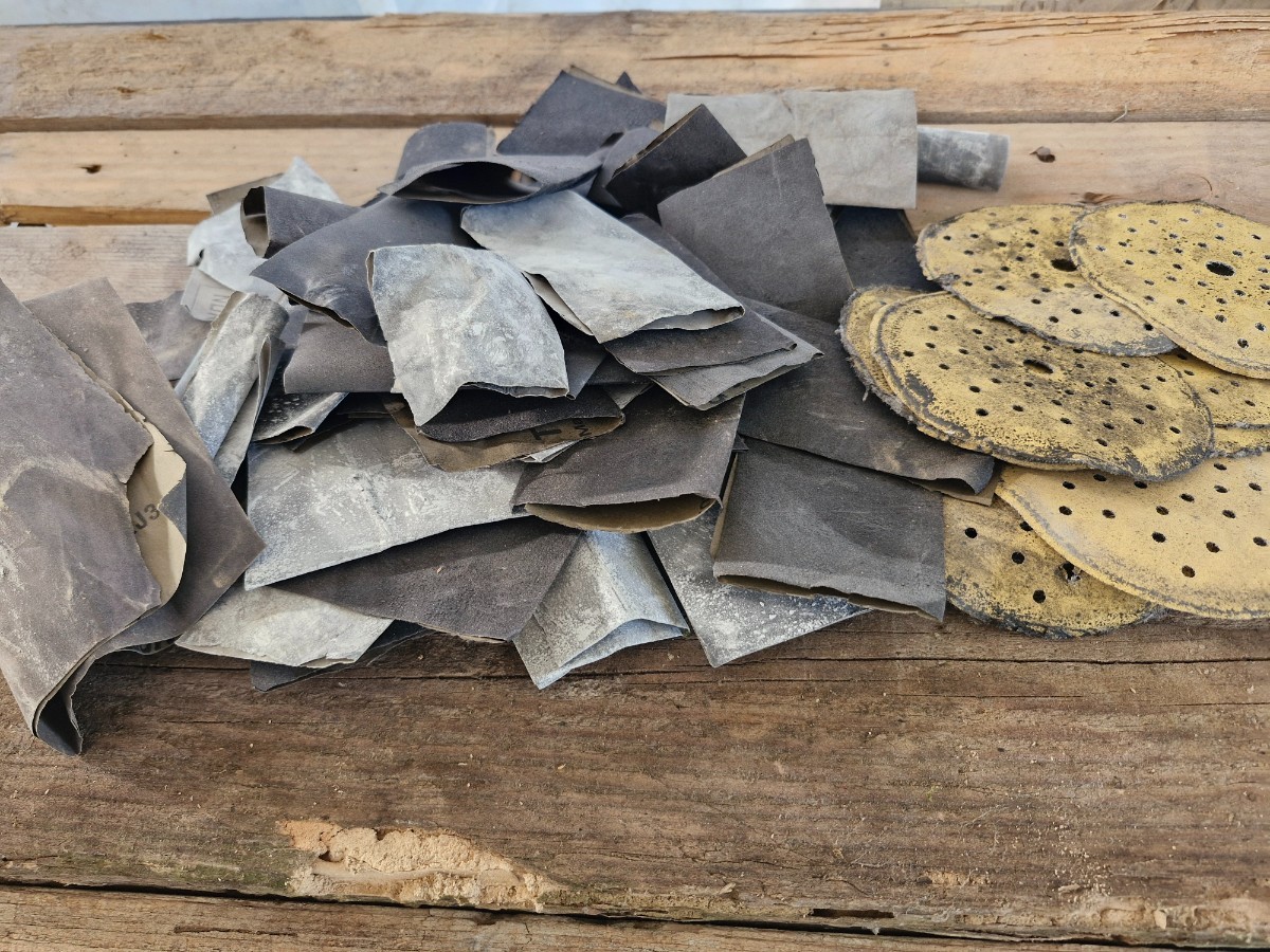

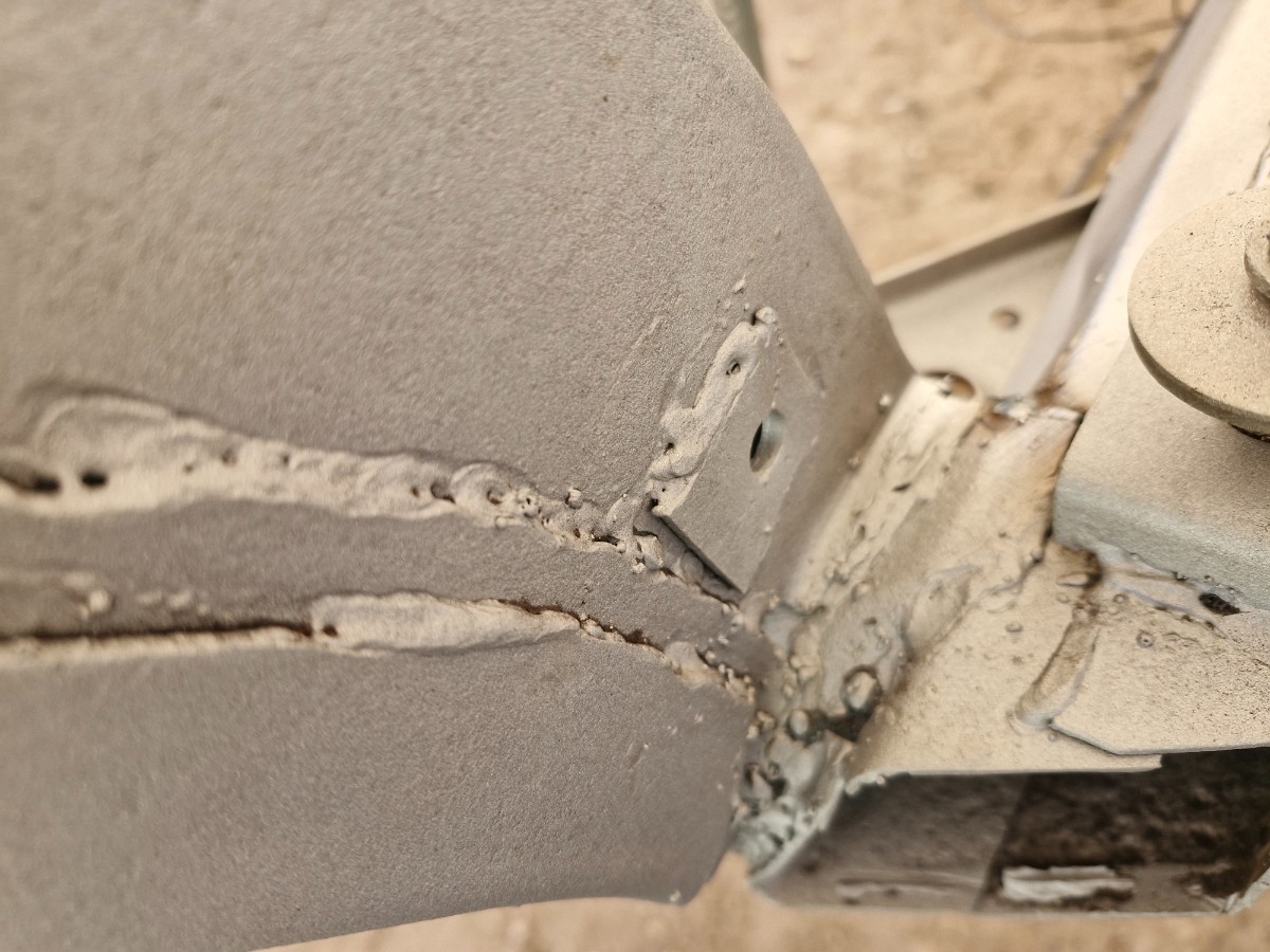

    Je prends 5 minutes pour donner des nouvelles: Prêt pour le sablage fin juin. Mais au préalable, il y a eu, ouverture des extrémités pour sabler et traiter ce point faible des C3 Ici aussi, découpe pour supprimer la rouille infiltrée. Redressage: Découpe de la traverse , trop souvent saccagé, défoncée pour un levage au cric: Le châssis de retour avec son lot de pièces, il reçoit des renforts "façon GM Performance". De plus, les cordons de soudure alternatifs du châssis seront dorénavant réalisés à 90%en continus. Points d'amélioration: -Moins de torsion avec un suspension revues et des barres stab plus conséquentes. -Renforcement d'un point faible, la fixation du bras de suspension inférieur qui est connu pour se dessouder. -Compensation de la perte de matière et donc de rigidité due à l'oxydation. Points de renfort: Les jolies soudures d'origine: Les travaux sont réalisées sur 2 jours durant la canicule pour éviter que la rouille ne revienne trop vite. Dans la foulée projection d'apprêt époxy, Par la suite, ponçage: Masticage des défauts, ponçage, apprêt garnissant, ...Ponçage, suivi de plusieurs couches de noir époxy. Maintenant, je m'occupe de préparer, peindre toutes les pièces aux alentours....et il y en a un paquet. Je ne parle pas des commandes de pièces qui me bloquent, c'est un Bazard en ce moment avec les douanes qui ouvrent tout, comme avec ma dernière commande, 22 pièces sur 30 ont disparues..entre les douanes et mon domicile !
