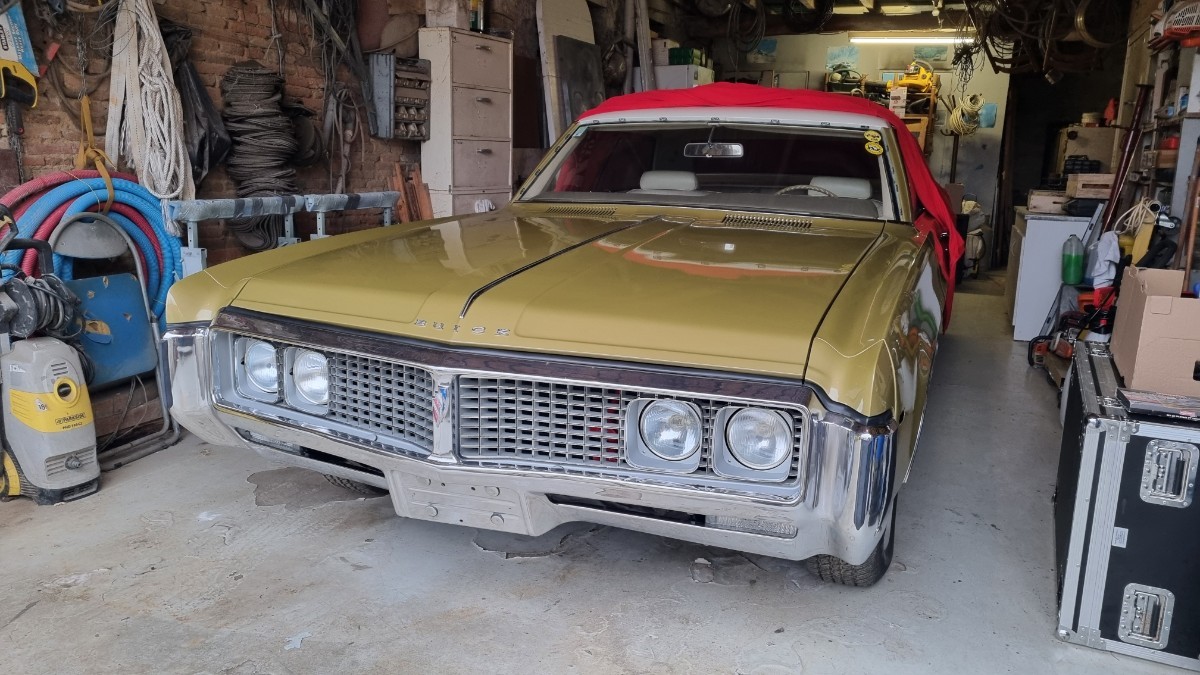

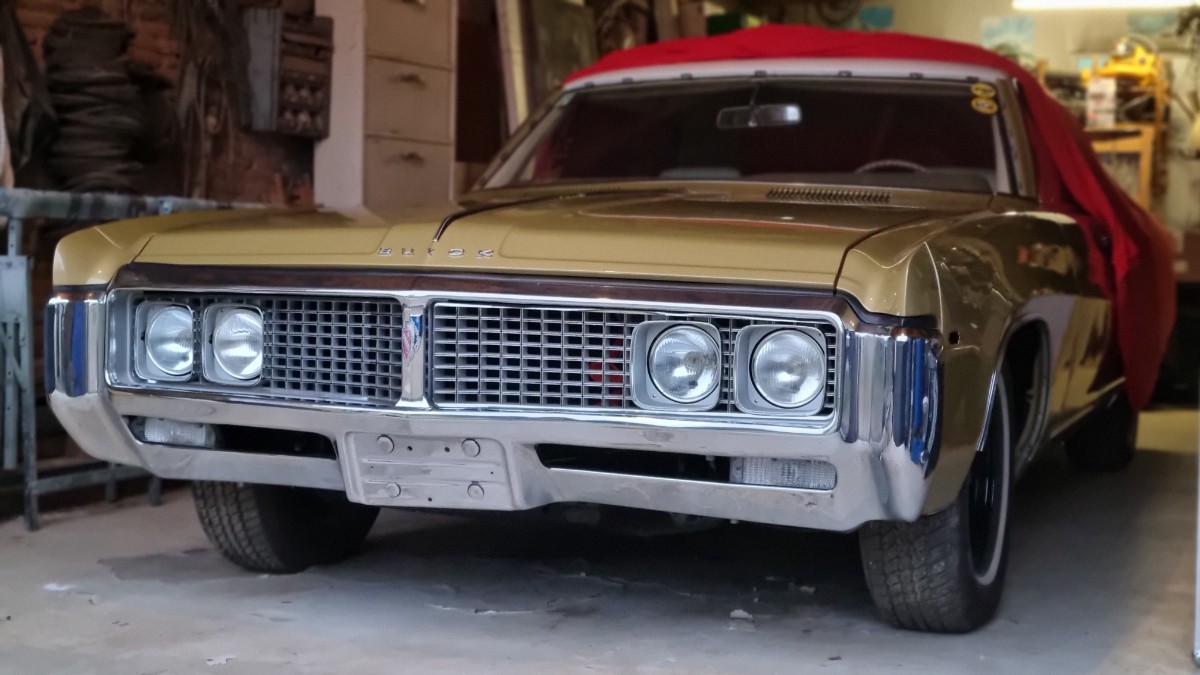

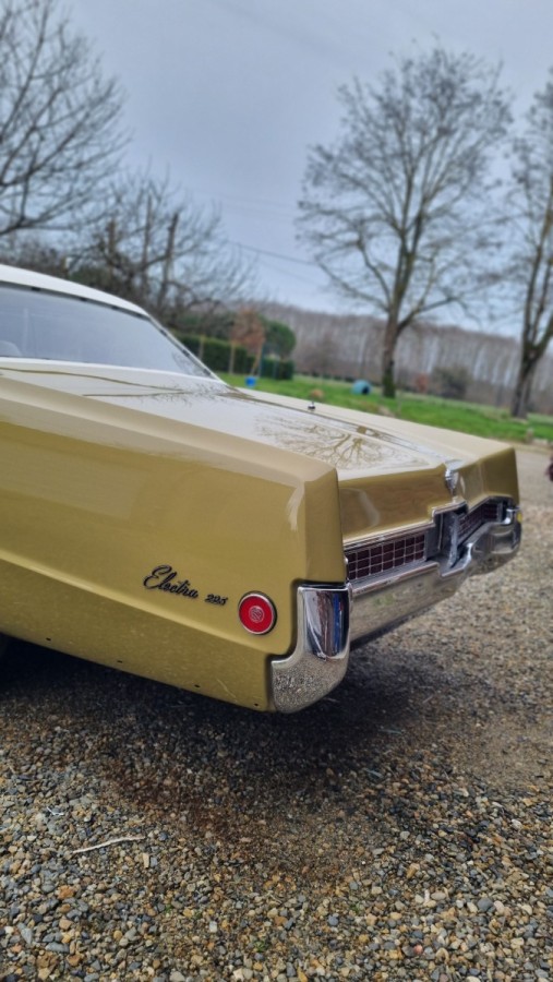

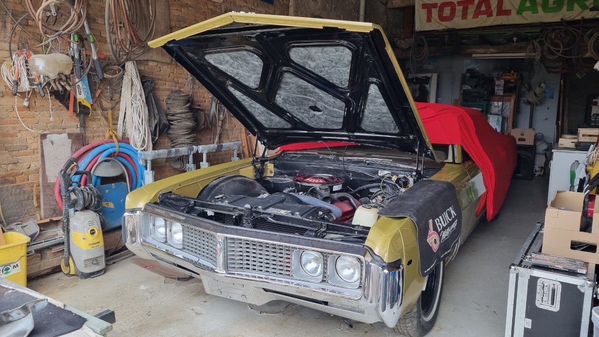

buick 69.mp4 Puis c'est enfin l'étape du remontage de la face avant !!! Je vous passe l'étape ou on a passer la mâtiné avec mon frère a remonter les boulons , cales , .. que le carrossier n'avait pas remonter pareceque les ailes n'étaient pas encore a 100% mis en place , ainsi que remettre définitivement le bout des ailes avant , ... Remontage de la calandre Puis du pare-choc ! Il restera a peaufiné le réglage du capot avec le pare-choc mais sinon je suis vraiment content de voir enfin ma Buick avec sa face avant de remonter . La prochaine étape sera de terminé de remonter la dernière baguette de portes , puis de remonter les derniers chromes restant sur l'ensemble de la carrosserie , le contrôle technique s'approche j'ai envie de dire

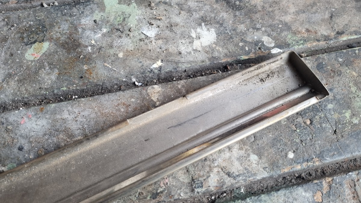

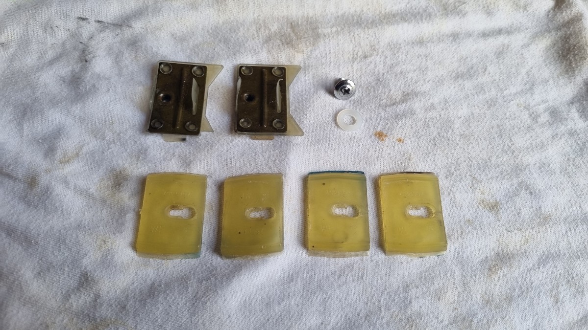

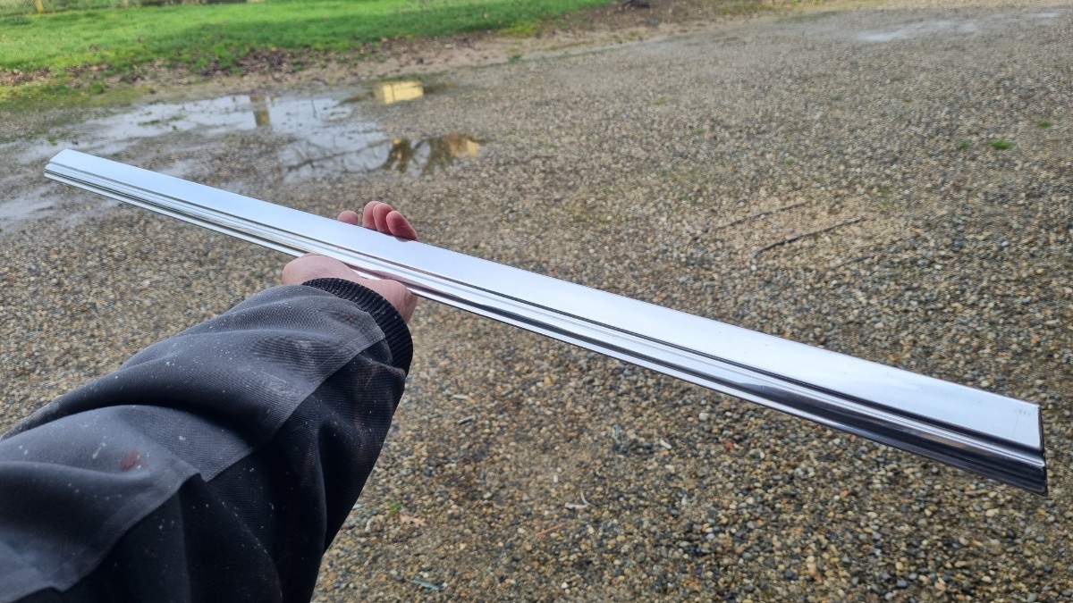

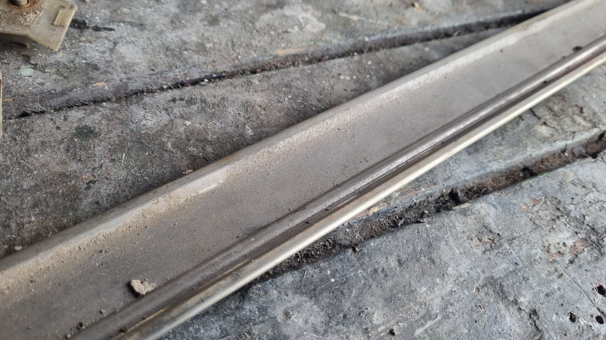

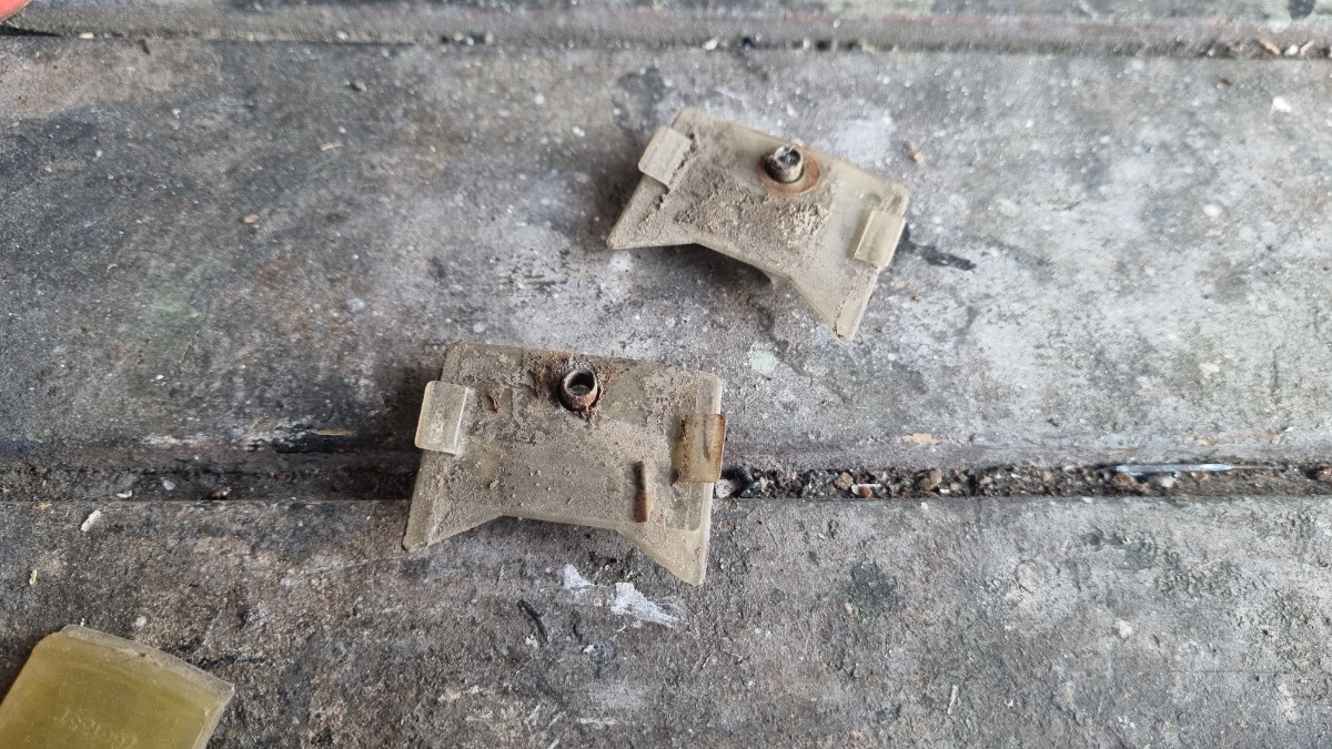

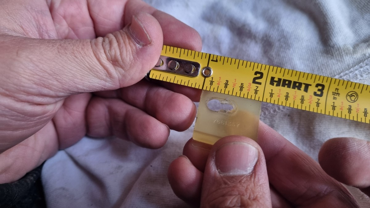

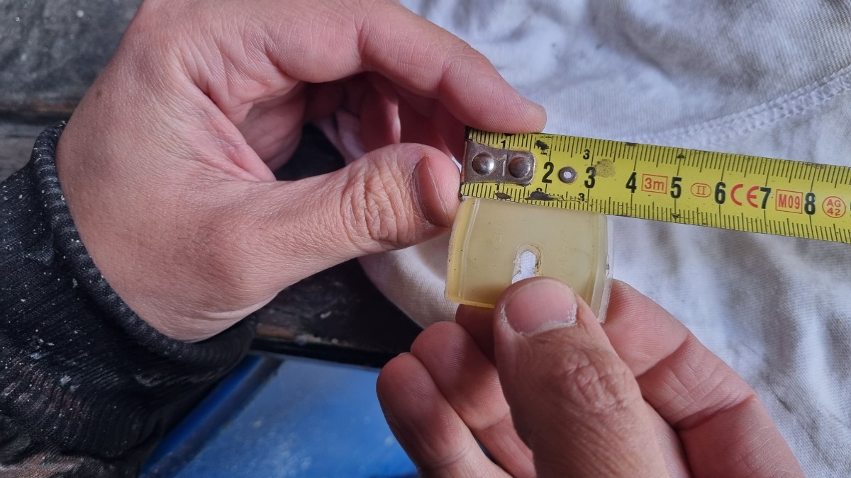

Ensuite nettoyage des prochains clips et baguettes Puis remontage Et je continue avec l'autre coté , donc pareil , nettoyage de l'ensemble Nettoyage Puis remontage mais je n'ai pas fait de photo . Ensuite pour remonter la dernière baguette je me suis rendu compte qu'il me faut commander des clips . J'ai regarder sur internet et on trouve des clips qui y ressemble mais ce ne sont pas tout a fait les mêmes , ils sont soit trop petit ou trop grand . Voici un clips avec les mesures en cm puis en pouces

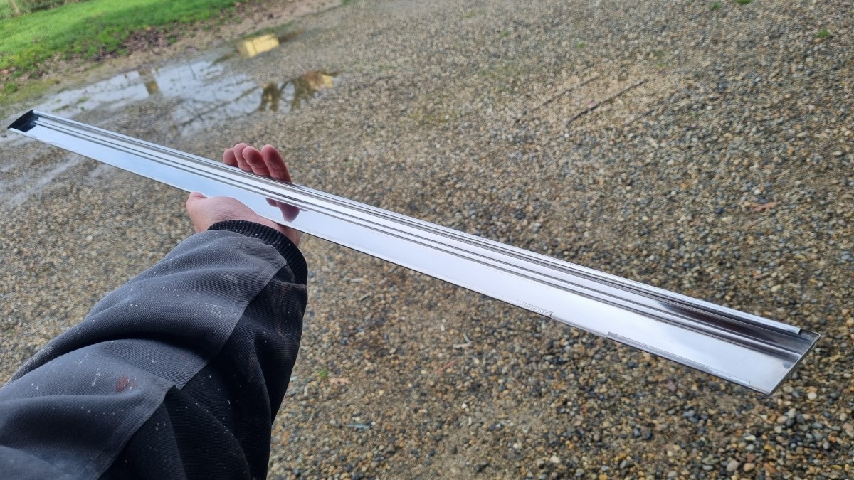

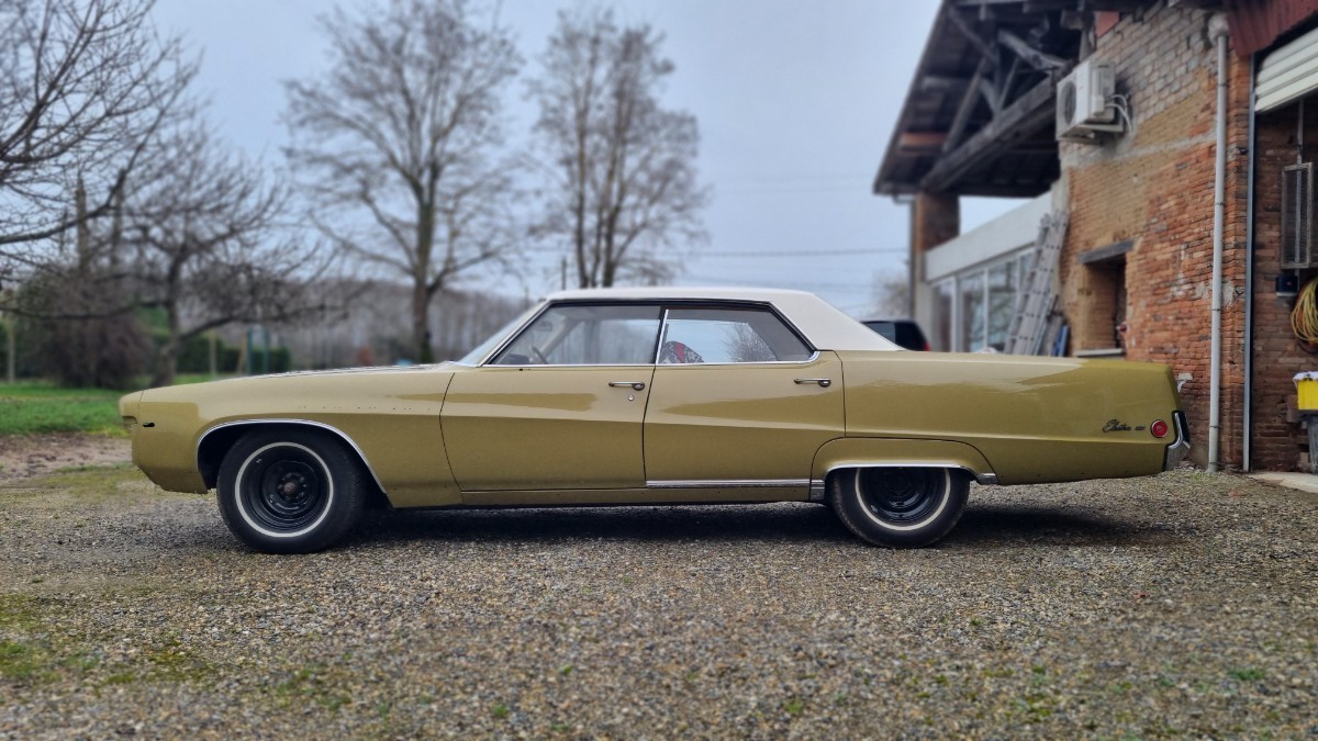

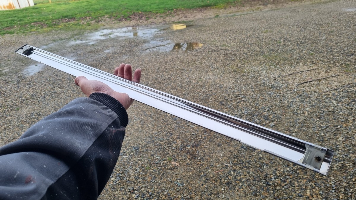

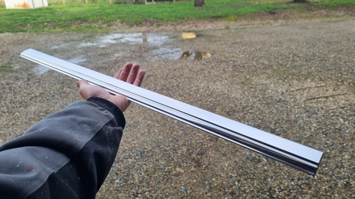

Bonsoir a tous , voici la suite des travaux sur la Buick de c'est deux derniers week-end . J'ai donc continué par le remontage des baguettes de bas de portes . mais comme on peut le voir avant de remonter et il faut bien nettoyer Nettoyage des clips et de la baguette Nettoyage des deux vis de fixation et remplacement de la rondelle plastique d'origine Puis remontage de la première baguette de bas de portes Puis pour continuer j'ai sortie la Buick pour avoir plus de place 20260124_154047.mp4
