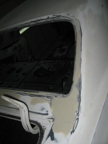

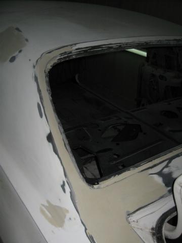

  22. De retour, avec dans l'ordre, la caisse, tollerie enfin terminée, mastic quasi fini, préparation avant peinture en cours, elle est rentrée en cabine. Dans l'intervalle, je termine de préparer toutes les pièces hors carrosserie pour le futur remontage, j'ai déjà fait le radiateur, l'arbre de transmission, tout ce qui est face avant et support radiateur est parti au sablage. Une fois ces pièces récupérées peinture de celles-ci (évidement...), la caisse devrai être en peinture d'ici la semaine prochaine. Ca devient bon ouais !!!!!
