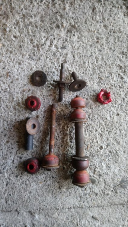

    salut a tous j ai trouvé la cause du bruit a l arrière les biellettes de barre stabilisatrice donc changement de celle ci et celle de l avant qui n'était pas mieux puis un peu d entretient pour le printemps remplacement plaquettes avant et du liquide de frein avec une bonne purge 4 pneus neuf j ai les courroies en commande j espère quelle vont pas mettre une plombe a arriver, il faut que je la sorte pour la laver et la lustré puis un test pour la clim et si tout va bien une recharge et ROULE…………. fin mot pour les rondelles les jantes AR on un déport de 0 les jantes AV ont un déport extérieur ce qui fait que avec un déport 0 la jante coté passager frotté sur la rotule de direction d ou les rondelles pour plus que ca touche bon tout est remis a l origine

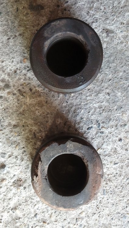

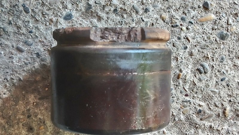

  22. oui c est lorsque j ai forcé pour sur la plaquette pour le faire rentré la marque aucune idée ? il n y a pas de marque dans le corp
  23. voila les photos
  24. il a grippé sa a surchauffer et pour sortir l étrier sur le bord de la route, en faisan levier la plaquette a casser en 2 et le piston a morfler sur la collerette qui appui sur la plaquette sinon il est en bon etat je te fait des photos demain
  25. je viens de démonter les étrier du cherokee de mon fils résultat 1 piston bakélite hs donc réfection des étriers mais bon ils sont d origine de 1990
