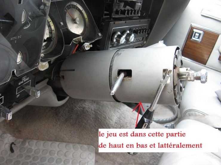

  22. merci les copains !! je sais ce qui me reste à faire... ça craint de rouler comme ça ? je pourrais pas le faire avant juillet et j'ai des sorties de prévus ! et comment ça s'appelle ces bagues en nylon de leur m*** !
  23. oui pardon, c'est pour la chrysler.... .....d'ailleurs t'as pas reconnu mon TBD ? tu nous couves pas keke chose à tout zazard ??! le jeu est dans la partie amovible (le réglage d'inclinaison), je suppoese que l'articulation à du jeu mais pas facile à voir si je démonte pas ! les 2 parties sont en métal....pas de vis apparentes.....je crois que je vais sortir la disqueuse !!

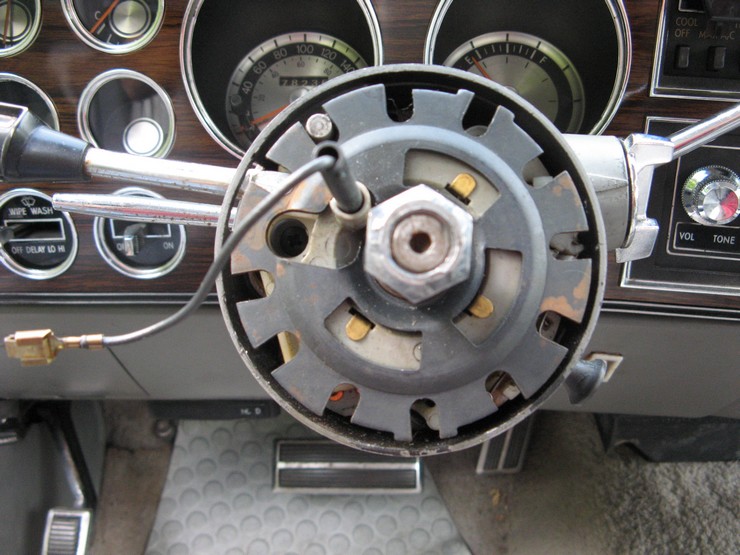

  24. salut tout le monde, bon j'ai du jeu dans ma direction, je veut démonter pour voir d'ou ça vient mais là j'avoue que j'y perd mon latin ! je n'arrive pas à voir comment se démonte la partie noire avec les lumières (les trous quoi). Le petit bitoniot à 11 h s'enfonce ce qui fait que je peut changer la position du bazar mais juste sur une lumière que ce soit à droite ou à gauche.... j'ai aussi un petit clips-ressort (??) juste à la base de la cannelure.. Est-ce que parmi vous, ils y en à qui auraient déjà démonter ce genre de système ? merci pour votre aide !!
