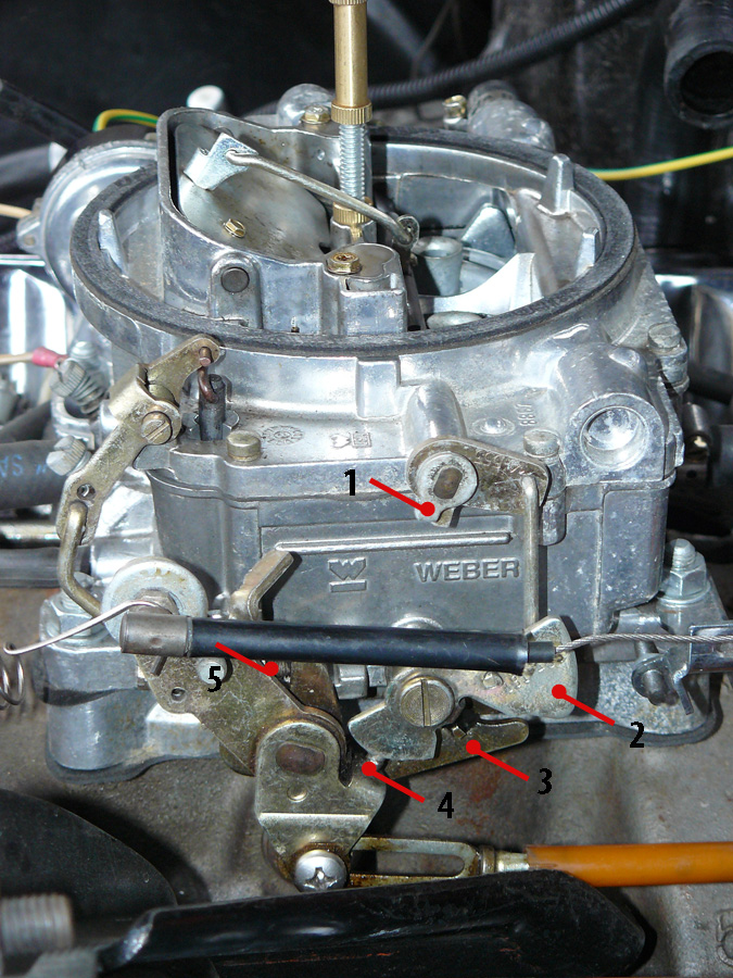

Donc si je récapitule : Voici la position starter froid qui est ok volet fermé.... Lorsque le volet s'ouvre, 1 libère le tout, 2 descend et vient pousser 3 qui sert à je sais pas quoi, 4 permet de garder le bras d'accelerateur plus ou moins tirer ! et l'inverse quand le starter refroidit.... Donc cette pièce du carbu gere l'augmentation du ralenti à froid ! J'ai bon Par contre, il faut que je vérifie car je crois que le clapet ne reprend pas cette position et reste plus ouvert, de quoi cela peut -il venir ? Je veux dire si quand le starter refroidit se contracte et le volet ne reprend pas cette position.... Question bonus : la vis 5 gère le ralenti c'est bien ça, donc à froid elle ne touche pas la pièce juste derrière elle , ce qui doit être normal vu que c'est le starter qui gère le ralenti à cemoment là ! J'ai toujours bon... J'ai constaté qu'à chaud et en manoeuvre la voiture à tendance à caller, donc ce qui voudrait dire que mon ralenti n'est pas assé elevé j'ai toujours bon Ce qui veux également dire que le ralentit se regle à chaud ??

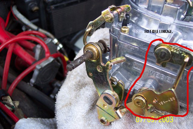

Merci BRu, j'ai fais des recherches hier pour trouver ce que tu viens de me dire, j'ai démonté le choke tester le ressort démonté et monté et il fonctionne impecable... Par contre j'ai une question concernant le FAST IDLE LINKAGE ( cf photo ) : cette pièce se trouve à l'opposé du starter cependant c'est lui qui gère la fermeture max du volet... ma question est la suivante : Le fast idle linkage est donc relié à l'accélérateur, en bas coté tête arrondi par la petite patte que l'on voit relié au bras ou vient ce mettre le cable d'accélérateur... quand j'actionne ce bras le fast idle linkage tombe, cependant il ne se remet pas totalement en position et du coup le volet de starter ne peut pas se refermer complètement ? est ce normale ? est ce que cette pièce doit être fixe ? comment la règle t'on ?

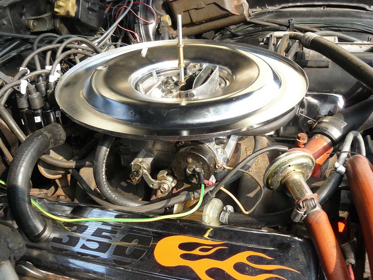

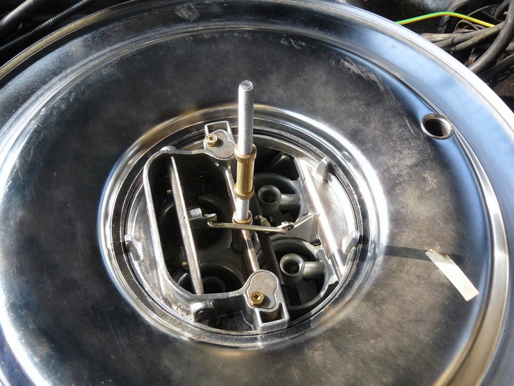

Bru et Phil suite du casse tête et vérification du branchement qui était en place... verdict le starter etait branché sur la mauvais borne ce n'était pas le + qui vient à l'aternateur mais celle à coté, pas la borne puissance l'autre ( vérification au voltmètre ) ... de toute façon j'ai refais le branchement je suis sur que le courant arrive, quand on tourne la clé, ça c'est ok... Vu que je ne c'est pas ce que ça doit faire j'ai pris une photo, de ce que je sais le grand clapet doit se fermer c'est exact ? or ce matin à froid donc, voilà comment le carbu se comporte au démarrage : C'est normal pas normal ? faut que je règle le starter ? comment fait on... ?
