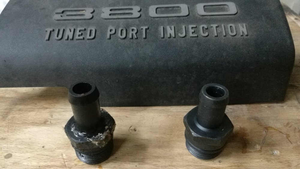

  2. Bon, j'ai démonté les valves pour voir.......il y en avait une qui fuyait......ha oui, il manque un bout!
  3. Bon, et bien c'est changé. Plus de fuites....pour le moment. Du coup j'ai raconté à ma femme que notre terrain était piscinable.....elle a couru dehors et m'a demandé jusque où?, je lui ai dit que c'était piscinable en bas, dans le garage........hé oui, malgré mon bac, j'en ai mis partout.......pffff, elle n'a pas d'humour!

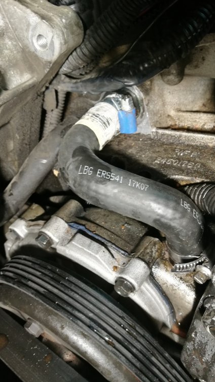

  8. Trop ford Rockauto.......commande le mercredi soir......reçu aujourd'hui.....5jours moins quelques heures! J'ai mes durites de refroidissement et du quoi résoudre mon soucis de fuite de clim......le refroidissement en premier, je n'aurais pas besoin de la clim de si tot!

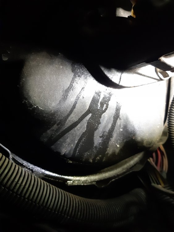

  13. Bon, donc avec l'age on a des fuites imprévues.........début 2020 j'ai fait le maitre cylindre, j'ai fais des durites de direction, là je vais réparer une valve du circuit de clim, qui fuit et j'ai enfin repéré une fuite de LDR intermittente que je ne trouvais pas! Donc durites principales à changer.....normal au bout de 28 ans! Bah, il ne reste que le circuit d'essence qui n'a pas fuit! Elle va rester au garage en attendant les réparations, de toute façon j'ai pas de pass pour le peu de manifs autorisées......et d'autres voitures pour aller chercher le pain et la bière!

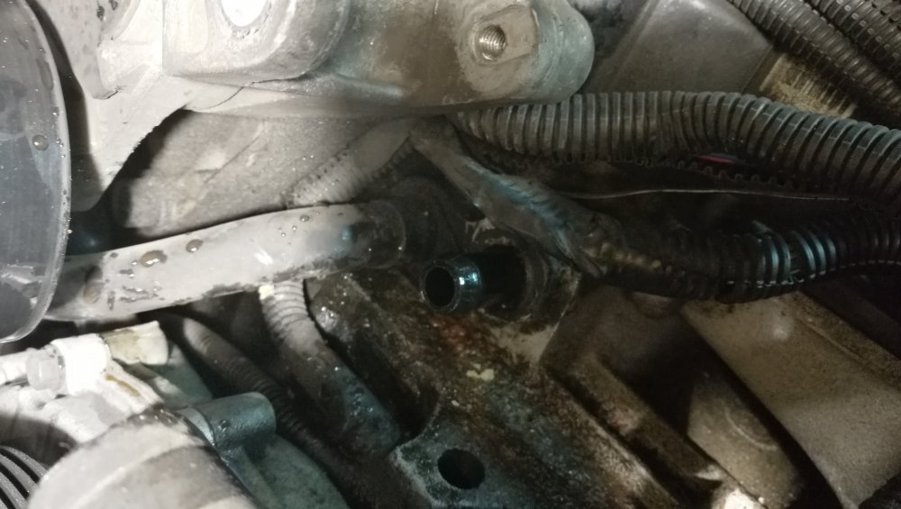

  14. Bon, c'était atelier clim aujourd'hui. Pas de soucis pour shunter le compresseur et le forcer à tourner pendant la recharge.......Tout allait bien, la voiture faisait du froid.....j'étais content. Puis j'arrête le moteur, pour reconnecter le compresseur sur sa fiche et vois si tout marche normalement....mais un petit "pssssss" me dérange. Et j'ai trouvé.....une fuite à la valve du circuit haute pression.......ho joie bonheur!.......tout ça pour rien! ......enfin si, j'ai trouvé la fuite...je ne savais pas que j'avais cette fuite! Bon, l'aventure continue, comment changer cette valve?.....

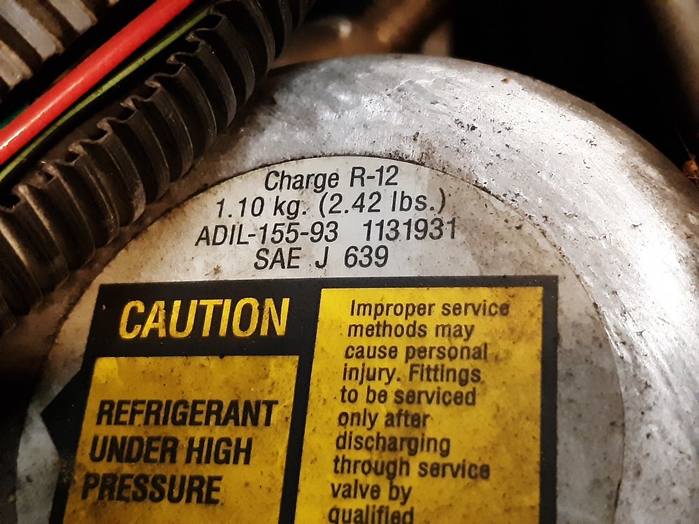

  21. En fait, je n'ai pas les bons adaptateurs.......pffff..... Je dois trouver des trucs dans le genre:
  22. Amont ....aval......pffff....non, je ne sais pas lequel c'est! Justement, comment différentie t'on les deux? Le compresseur, c'est bon, je vois ce que c'est, mais évaporateur? Condenseur?
  23. Tiens, je reviens, on m'a donné un kit de recharge, j'ai acheté du gaz r12a. Je me connecte où? Il y a deux entrées sur le système de clim. Un circuit haute pression et un circuit basse pression......lequel est lequel? J'au une petite piece qui fait office d'adaptateur et qui ne se visse que sur l'entrée avant (prés de la batterie). Je préfère être sur.......et là, je ne le suis pas!
