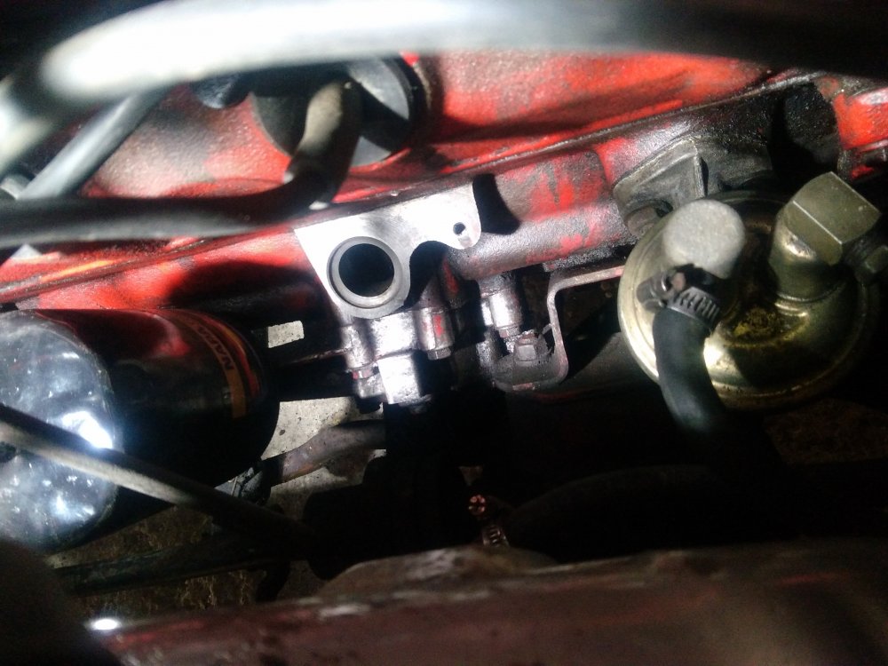

  1. c'est bon alors ca à pris plus de temps que prévu, j'ai démonté le cache culbu pour repérer le pmh, et se fut un mal pour un bien, l'intérieur était colmaté d'huile brulé et calaminé sur 0.5 à 1cm partout. je n'est jamais vu un truc dans cet état... Même la mise à l'air était bouché... J'ai donc passé 2h à le nettoyé ! déjà à la spatule pour enlevé le plus gros puis au dégraissant et ensuite à l'essence pour tout enlevé. Je ne voulait pas qu'un morceau vienne bouché un conduit d'huile. Une fois terminé, j'ai donc fait tourné le vilo pour voir bougé les soupapes, alors effectivement on trouve facilement la bascule du cylindre N6, mon repère correspond bien. Je remonte la tête et fait un essai, ca tousse mais ca veux pas y aller, j'ai décalé un peut la tête et elle à démarré, j'ai dut quand même la redécalé d'une dent car j'arrivait pas à callé mon avance assez à la lampe strob. cette fois ci c'est bon, c'est pil poil et quand je débranche la dépression le moteur ne cale plus et est bien à 5 degrés comme sur la revue technique. maintenant Phil j'ai une autre question est ce que l'angle dwell et l'ouverture du rupture c'est la même chose ? j'ai réglé mon rupteur à 0.50mm et mon angle dwell indiqué sur la lampe strob est de 44 degré. sur l'ancien rupteur, j'étais à 34 degré. sur la revue technique c'est écris maxi 45 degré, je suis un peut limite, faudrait rebaissé l'angle mais comment ?

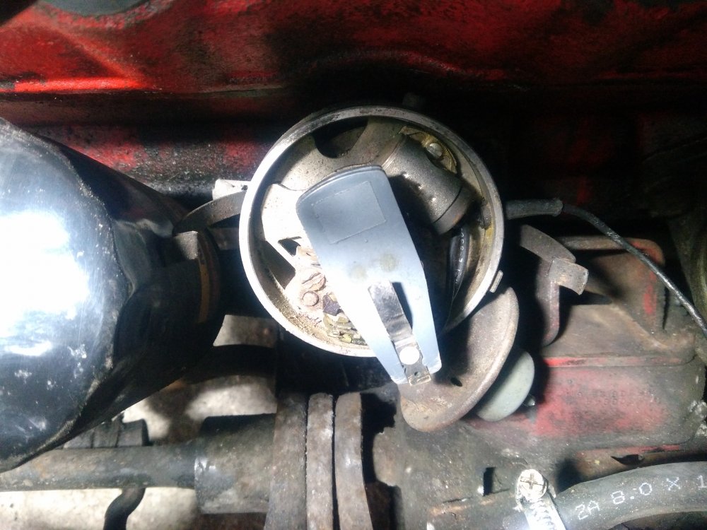

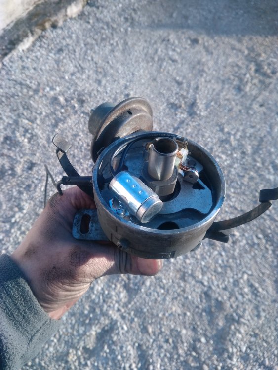

  8. voilà, je doit remonter et caler l'allumeur sur mon slant 6 suite au changement du condensateur et vis platiné et nettoyage de l'ensemble. j'ai fait le con, y faut le dire, j'avais noté la position du doigt (photo) pour le remettre dans la même position mais au redémarrage de l'auto, impossible de reprendre l'avance comme il faut (alors que ca fonctionnait avant) et dés que je débranche la capsule, la voiture calait du coup j'ai décalé d'un cran l'allumeur en haut mais c'était pas mieux, un coup vers le bas, pas mieux non plus voir pire. résultat, après quelques essais un peut en haut puis en bas, je me retrouve avec un moteur qui ne veux plus démarrer et un allumeur dans les choux... au dernier recours j'ai tourné le moteur sur le repère du vilo et pointé le doigt vers le fil du cylindre n1 mais c'est toujours pas mieux, j'ai essayé 180degré de plus, au cas ou j'étais sur le cylindre n6 mais idem, ca démarre pas. avant de continuer a faire n'importe quoi, quelle méthode me conseillé vous en repartant de zéro ? faut il branché la dépression ou non pour les essais ? sur la rta, à priori le cylindre n1 est vers l'avant de la voiture c'est bien ca ?

    vu l'emplacement de l'allumeur sur ce L6, je voit pas trop comment le faire sans le démonter, il est tout en bas du moteur entre le passage de roue et le moteur incliné sur un v6 ou v8 en effet c'est beaucoup plus pratique c'est se qui se passait au début mais à force que j'essai de le décalé d'une dent en haut ou en bas sans grand changement, je me suis emmêlé les pinceaux, et maintenant il est completement à l'ouest j'ai été un peut trop vite et pressé j'avoue

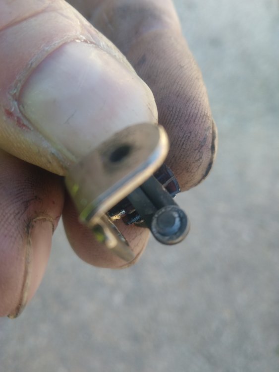

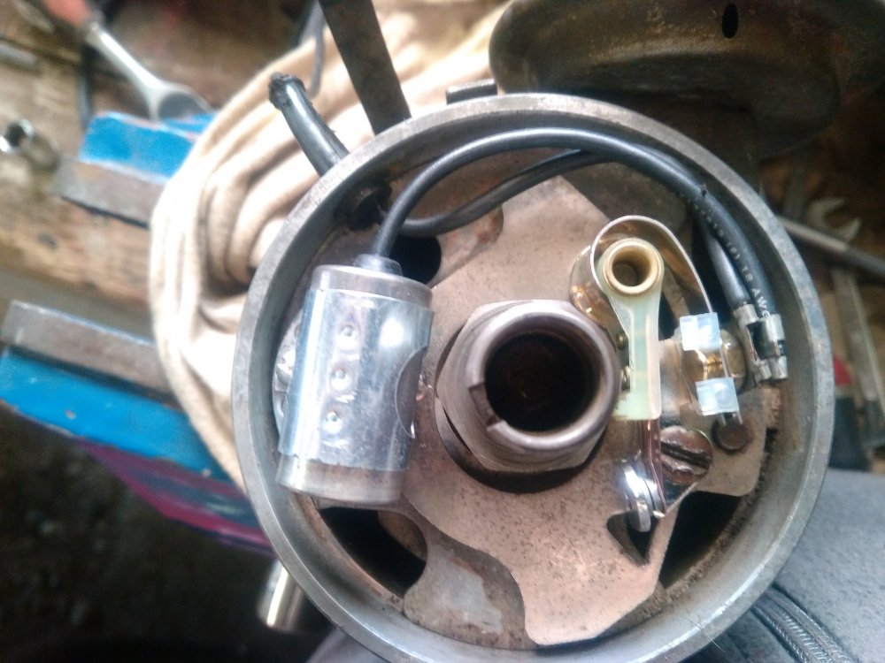

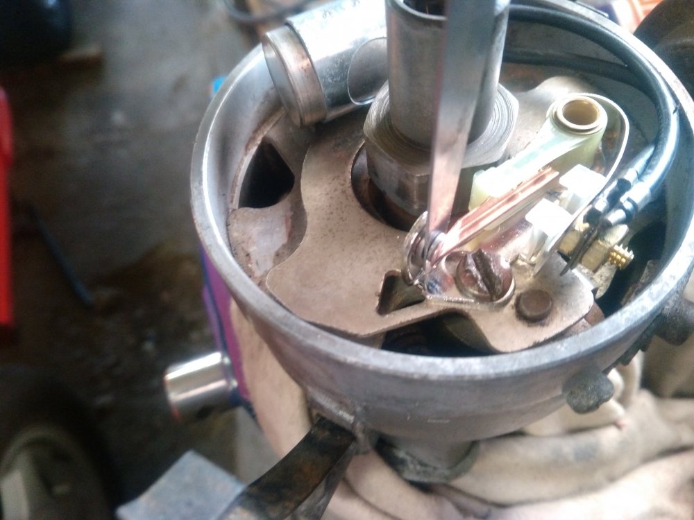

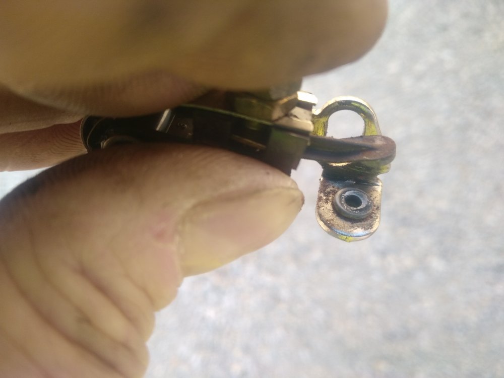

    allez je continue ce week-end avec le changement de la vis platinés de l'allumeur, je me dit ca doit pas être plus compliqué que ca... avant de démonter l'allumeur, je repère la position du doigt afin de le remettre au bon endroit. au remontage malheureusement je n'ai pas regarder la position du repère sur la poulie damper, vous allez comprendre pourquoi à la suite. le vieux contact : bref, changement du condensateur et vis platiné puis réglage au jeu de cale 0.50mm (sur la rta c'est marqué entre 0.017 et 0.023 pouces) je pense que je suis pas trop mal. j'en profite pour nettoyer l'allumeur et le moteur je remonte ensuite l'allumeur sur le moteur dans la position que je l'avait enlever (à peut près) et je démarre la voiture. La voiture démarre bien et ensuite j'ai voulu reprendre mon réglage à la lampe strob, et là impossible... dés que je débranche la capsule d'avance la voiture cale, j'essai de jouer sur le réglage mais trop court. J'ai essayer de remonter le doigt et de le rebaisser mais c'est toujours pas ca. finalement je sais plus ou j'en suis et maintenant la voiture démarre plus je me dit pas grave, je tourne le moteur à la poulie et calle le repère du moteur à zéro et la je devrait être sur le cylindre numéro 1, je calle mon doigt sur le numéro 1 et là ca marche pas non plus, je fait le test un tour de moteur après et là même chose... Dans une des deux position le moteur cahote mais veux rien savoir. Je me retrouve bien dans la merde maintenant, par chance elle est au garage c'est déjà ca je vais lancer un help dans la section mécanique je pense si je ne trouve pas de solution
