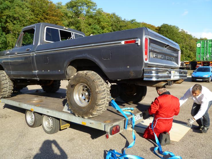

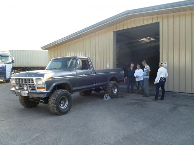

    Restauration F 150
    Merci Je commencé á faire l'inventaire des travaux Malheureusement comme beaucoup de vieux pickup, il a manqué d'entretien au moins pendant ces dix dernieres années. Un bon point quand même, moteur 400ci et boite C6 en bonne état. Par contre, freins quasi inexistant , jeux dans les arbres de transmission, pas mal de fuite, surtout joint spie de pont et boite . Fuite cache culbu, et sûrement joint spie AR de vilebrequins ( fuite sous la cloche ). Grosse fuite au carter de boite quand je l'ai réceptionner, c'est résolu , la moitié des boulons partait a la main. Grosse corrosion sur la moitié arrière du châssis , La moitié avant a été entretenue par les diversses fuite, Le réservoir qui tient par miracle, les échappements ressoudé a l'arrach , et pas au bonne endroit . Électricité á reprendre totalement, entre les douilles pourrie de rouille et les ampoules au mauvaise endroits, plus les rajouts merdique Fils qui pendouille sous le tableau, Plancher á refaire, plus quelques reprises sur la benne. Et bien sûr, une peinture complète pour le rendre tous beaux

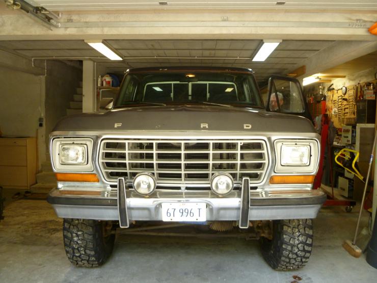

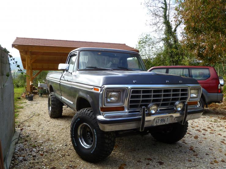

  7. gégétoy
    Restauration F 150
    quelques photos avant le début des combats .

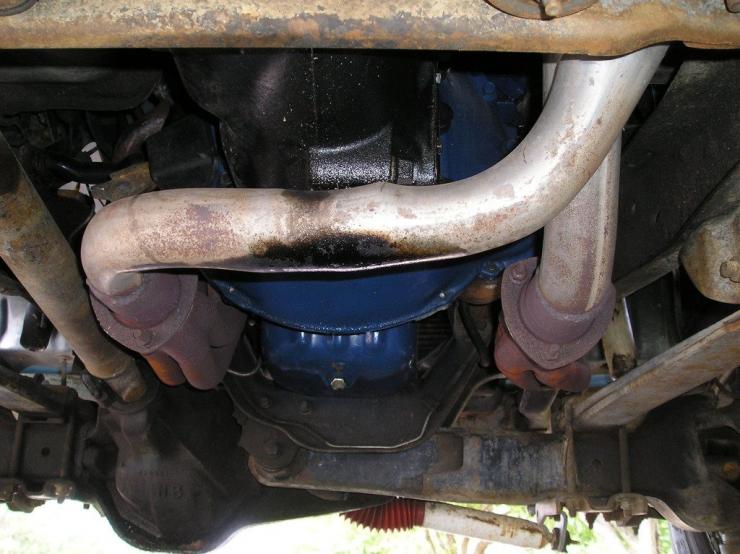

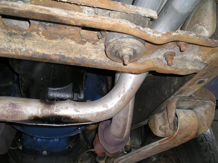

  19. Je vais vérifier s'il sont en fonte ou pas. Pour le bloc , je ne pense pas que ça change grand chose, 351 ou 400 même bloc , donc normalement même collecteur La traverse de boite, elle est d'origine, la même sur tous les F 150 4WD , et on vois que ça n'a pas été bricolé Je pense que comme le bloc a ete optimiser , Admission, carbu , allumage , il a sûrement dû changer les collecteurs, Et de la, le problèmes... J'aimerais trouvé des photos de préparation , pour l'instant rien trouver sur le net.. Pour voir comment il ont passer les tubes , sûre tout a gauche , avec la boite de transfert, ça va être chaud !!!

  22. Je suis a la recherche d'infos sur le passage des échappements de mon Ford F 150 4x4 Je veux les refaire complètement, sûrement en inox ! Juste après les sortie des quatre en un, il y a la traverse de boite, et la boite de transfert côté gauche, Donc l'ancien proprio les avait modifier et a souder ça a l'arrache, n'importe comment Côté droit , il est passer au dessus de la traverse, juste juste Côté gauche, il sait pas emerder, il est passer carrément sous la traverse, donc bien moche et très vulnérable. J'aimerai trouver des photos ou DOC sur le montage originel. Je pense qu'il passe tous les deux aux dessus !! Mais comment, ça doit être short !!
