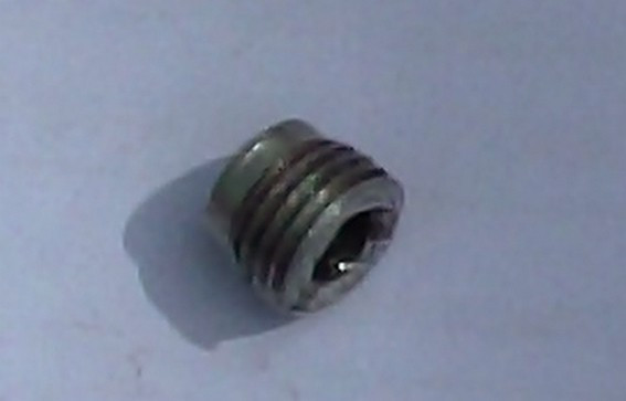

Salut les Dreamers. Quelqu'un peut'il m'indiquer la taille exacte en pouces (et en mesure "M" des tailles de vis) pour les connecteurs de lignes de climatisation concernant les capteurs de pression. Sur ma Park Avenue le filetage est très fin (peut-être du 1/8"), mais je ne trouve que des connecteurs à gros filetage (genre 1/2") ce qui est très embêtant, car je dois procéder à un raccord suite à une casse de pas de vis dont je joins la photo.

cote d'un certain filetage sur Buick Park Avenue
Parkaveniste a répondu au sujet de Parkaveniste dans L'atelier Dreams-Cars

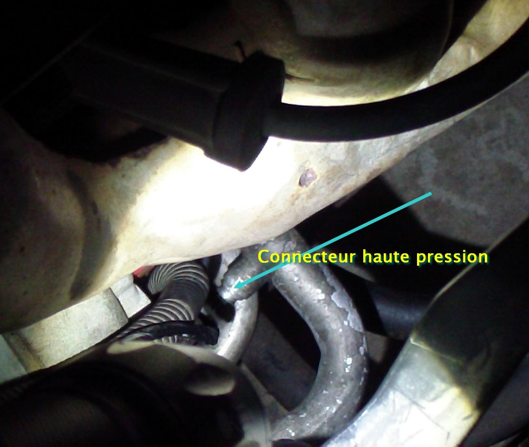

Je joins une photo, ce sera plus explicite (localisation: en bas derrière le radiateur de chauffage) Alors oui, le connecteur est très court, et pour cause il s'est littéralement fendu en deux lors du vissage de la sonde. Vraiment très fragile cet alliage!. -
Parkaveniste a posté un sujet dans L'atelier Dreams-Cars
Quelqu'un connaitrait-il la cote du filetage sortant d'origine de la ligne haute pression pour le capteur de climatisation da la Buick Park avenue, qui peut être est similaire à d'autres modèles? Je veux y mettre un raccord pour un nouveau capteur post R 12 mais tous semblent aller de 1/2" vers 1/4" alors le connecteur originel n'est pas en 1/2"alors que ces raccords semblent standardisés. D'où la question. Merci. Note: le connecteur est vraiment de petite dimension.
