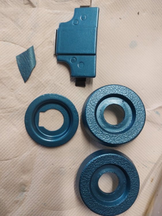

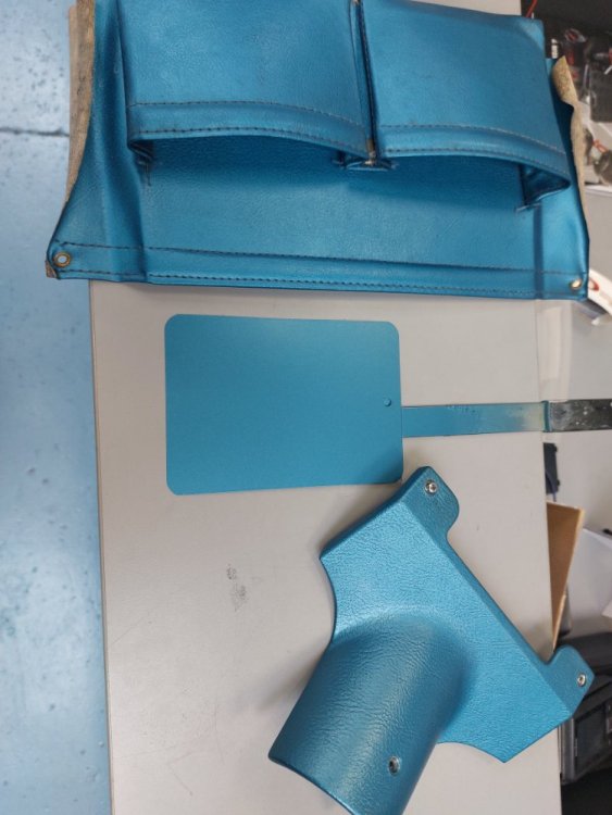

  3. kat55
    Corvette 69.

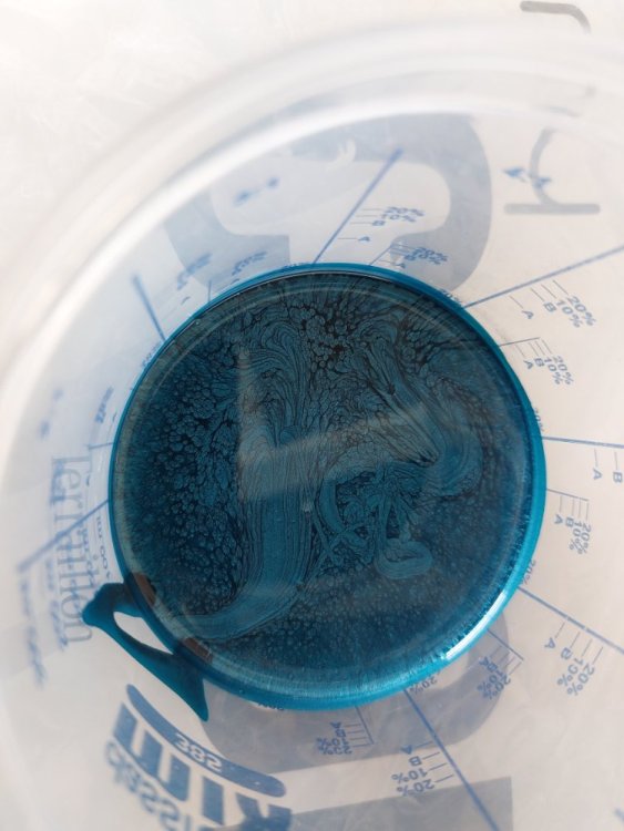

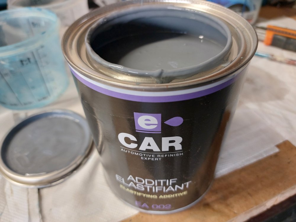

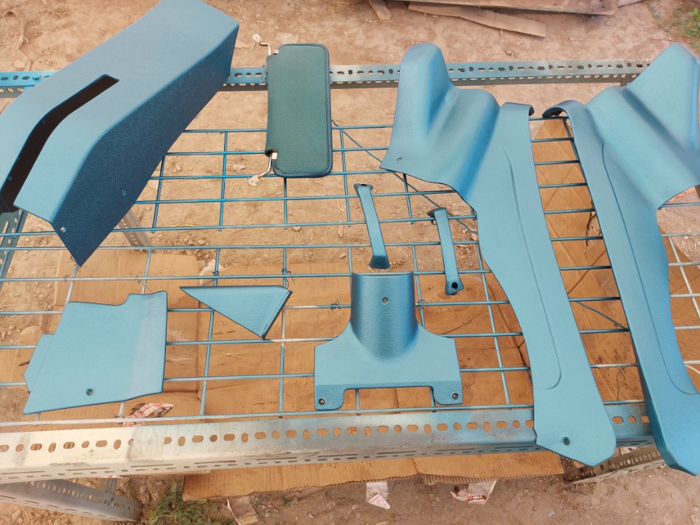

    La teinte Bright Blue intérieur ... tout un poème . Je fini par trouver un petit fournisseur de peinture auto/industriel qui me trouve la teinte d'après ses nuanciers. C'est un nacré . Le spectromètre ne fonctionne pas correctement avec ce type de revêtement qui n'a rien de lisse. Je n'obtenais qu'une fin de non recevoir partout ou je suis passé. Autant, la teinte 976 le Mans blue de la carrosserie est référencée, autant le 411 de l'intérieur, rien, nada... Il y a eu au moins trois bleus différents en fonction du revêtement ou du fournisseur de l'époque. Avec les années, le soleil et la lune, au moins cinq bleus différents garnissaient l'auto. J'aimerai pas plus de deux variantes (le simili cuir des sièges , du vide poche et le reste si possible, uniforme) Je commence par une peinture solvantée pour les pièces rigides (acier, vinyle fin sur fibre). Avant vernissage, l'aspect tire un peu sur les gris. Une fois peintes, je prépare le vernis et en ouvrant le pot de plastifiant/élastifiant (pour pièce plastique)que j'avais en stock, j'ai une surprise !!! C'est quoi ce truc ?? il doit y avoir un problème (ou j'ai rien compris au produit)!! A défaut de pouvoir recouvrir de vernis satiné souple l'ensemble de mes pièces vinyle, seules celles en acier ( à gauche sur la photo) seront recouverte de vernis. Le morceau de vinyle en exedent récupéré au dos du dash pad valide la teinte.

  5. kat55
    Corvette 69.
    La sellerie: Démontage et remise en état de l'ensemble étape par étape: Passage au bain d'électrolyse comme d'hab.. Les différentes infos ( plaquettes codes ou marquage) confirment la datation des composants intérieur de l'auto (sellerie, contre porte, etc,..): fevrier 69. La sellerie Vinyl a par-contre reçue en son milieu, un revêtement façon leater au cour de sa vie. La teinture qui a été refaite (sellerie et contre porte) ne colle pas au Bright blue de cette année là. C'est un point que je vais corriger en homogénéisant les teintes.

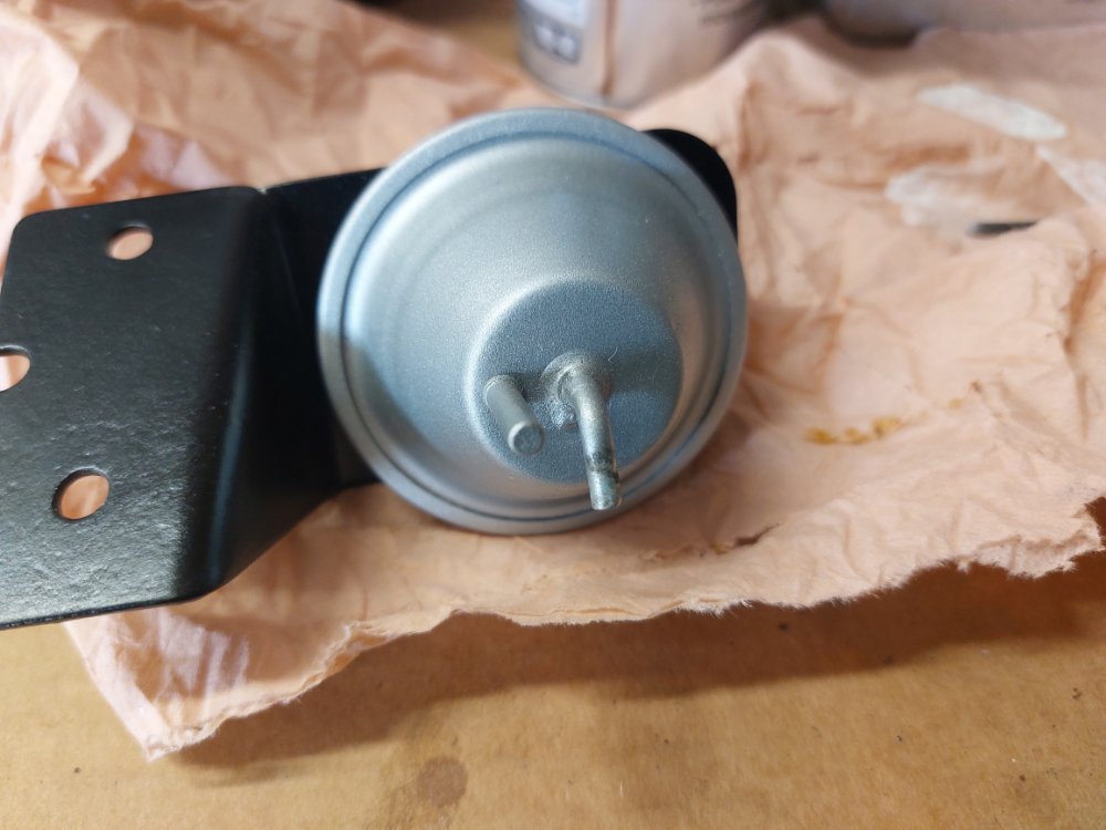

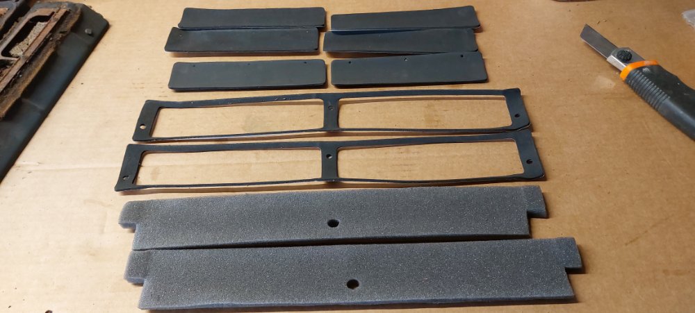

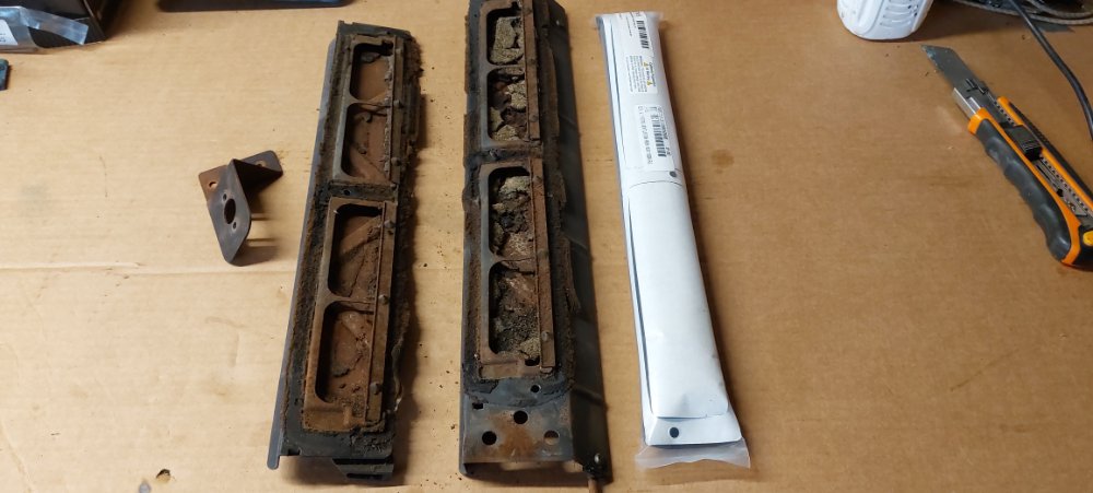

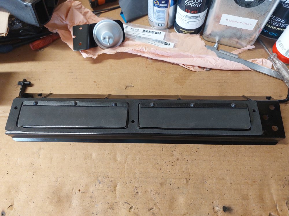

  6. kat55
    Corvette 69.

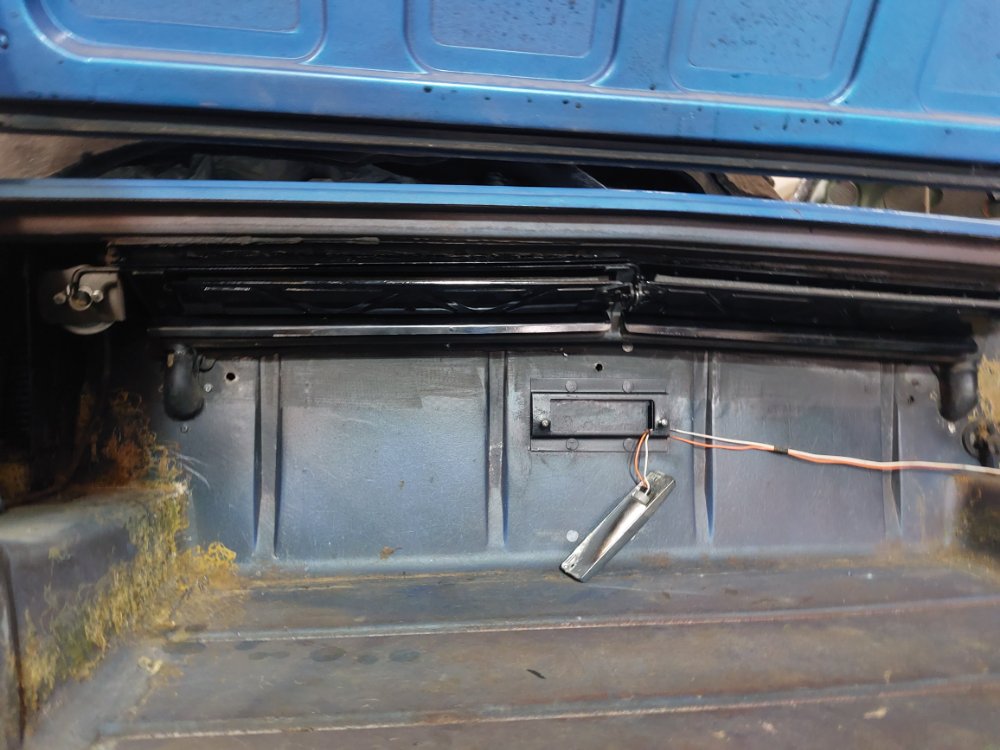

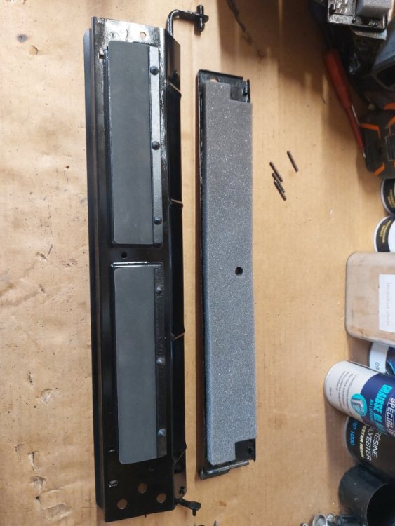

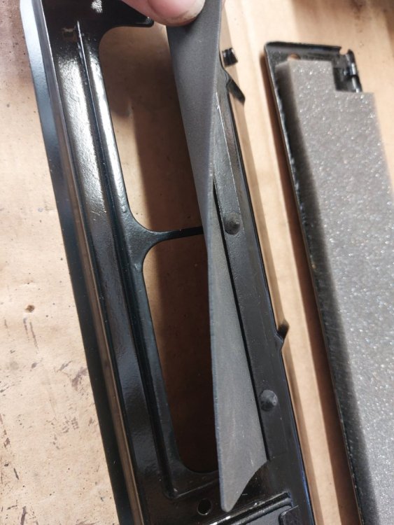

    Je re....commence par quoi ? Par la remise en état de l'astro ventilation arrière: Démontage des volets, les mousses sont en ruine, les valves en caoutchouc ont disparus. S'en est suivi le passage à l'electrolyse pour virer la rouille. Le kit de rénovation: Remontage des éléments après peinture: Vacuum actuator repeint lui aussi Repose et teste concluant. un aspirateur collé au tuyau de la commande située sur la console centrale permet de faire pivoter les volets.
