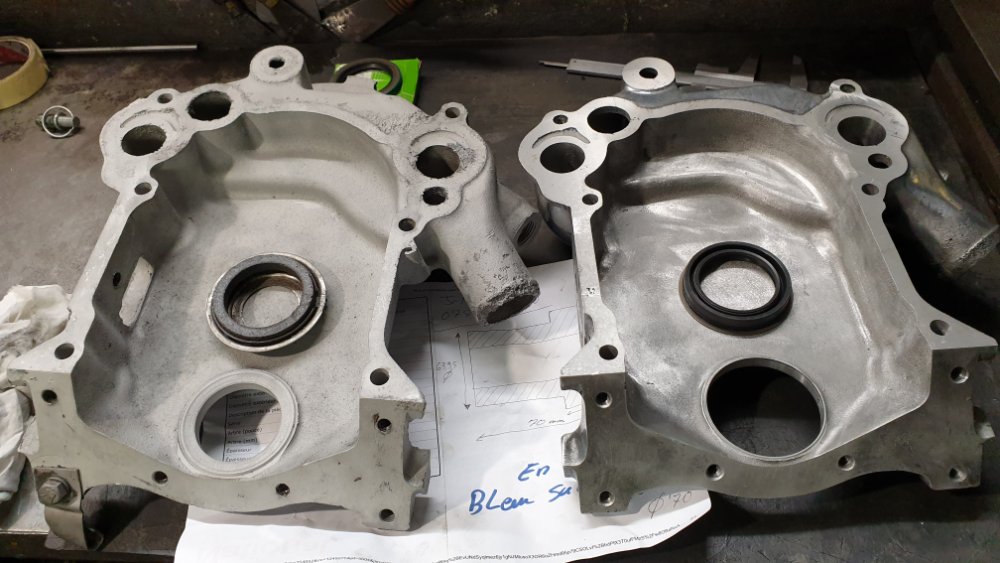

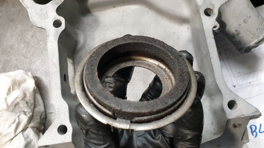

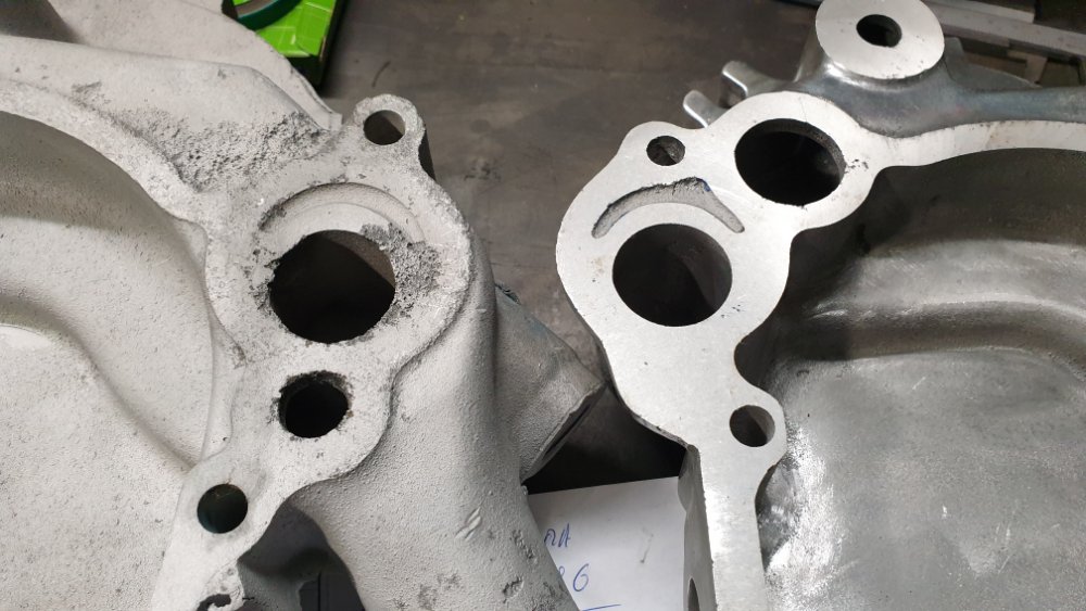

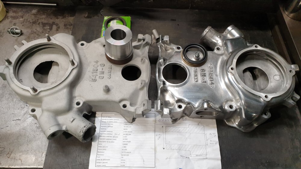

  2. CAN-AM
    Les deux carter sont identiques, mais un est sablé et il est donc mat. Ce qui t'empêche de voir cette sur épaisseur autour du joint. C'est d'ailleurs cette épaisseur disponible à cet endroit qui m'a motivé à faire cette transformation. De plus j'ai fait rectifier l'arrête afin que le joint repose sur une surface bien plane, à la perpendiculaire de l'axe du vilo. Ce qui rend plus visible l'épaisseur sur la photo. Le diamètre intérieur étant le même sur les autres Pontiac. Cela tombe super bien et se référence sans souci.

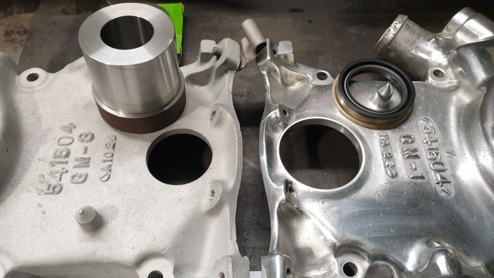

  3. CAN-AM
    Le but étant de bien centrer le joint spi sur le vilebrequin. Donc si le carter n'est pas bien aligné, il y aura une fuite. Pour cela l'outil coulissera sur le vilo, jusqu'a rentrer dans le carter. Une fois en place le carter sera fixé. L'outil enlevé, laissera la place au joint, qui sera de se fait parfaitement centré. Le joint sur la photo n'a pas été modifié. Il est aux dimensions standards d'un 400 ci de chez Pontiac.
