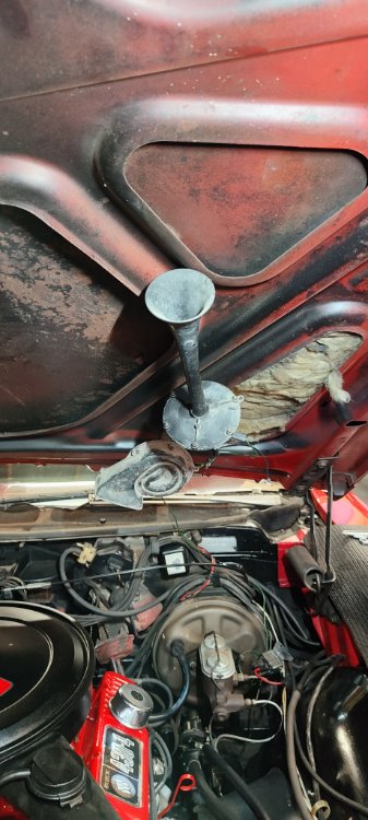

Merci beaucoup pour l'info!! J'ai vaporisé un coup de dégrippant sur cette petite vis et avec une pince étau, j'ai réussi à la faire bouger. Puis, j'ai branché le klaxon en circuit fermé sur l'établi. Et j'ai bougé tout doucement la vis jusqu'à qu'il klaxonne sans s'arrêter!!! C'est bon, il marche, nickel!! Une petite vidéo au cas que vous vous êtes en train de vous endormir!2 points -

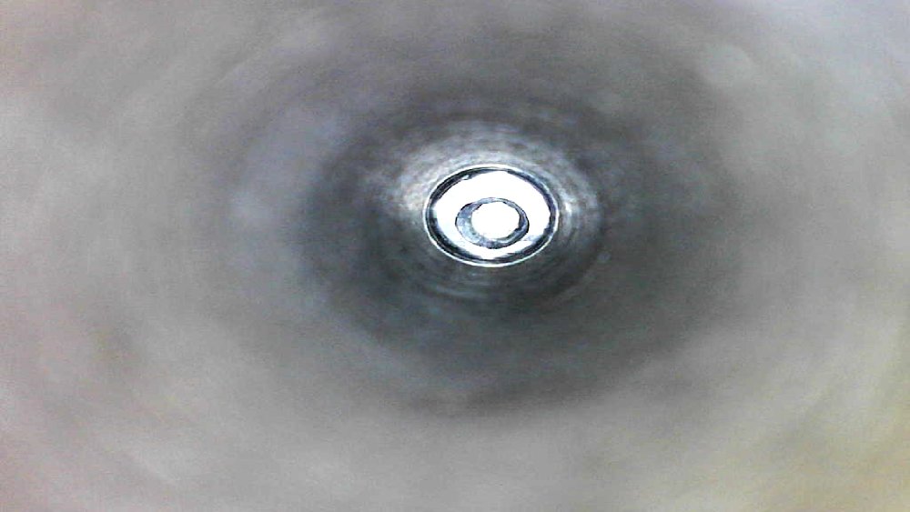

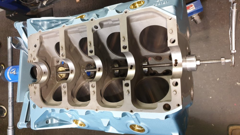

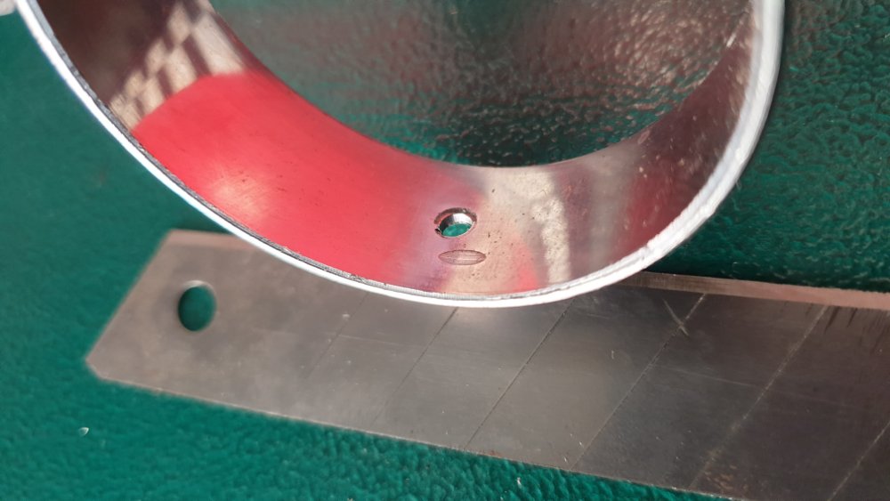

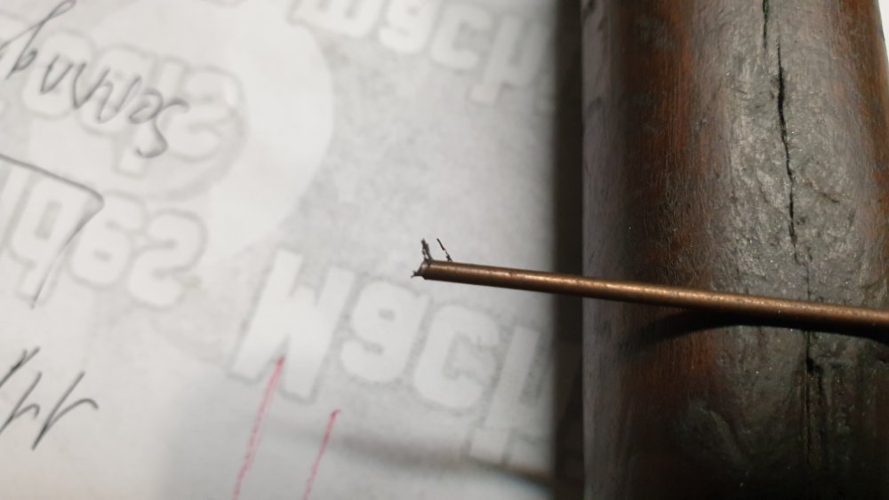

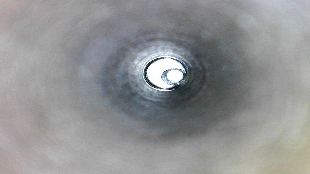

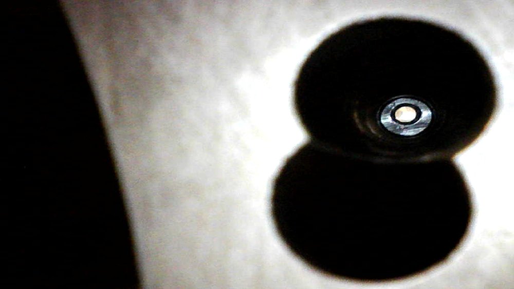

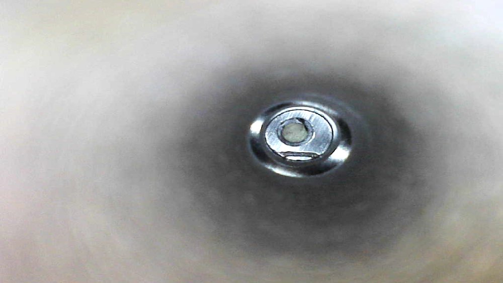

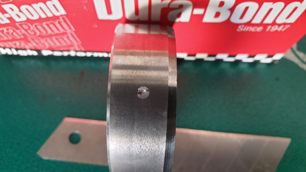

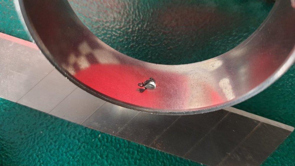

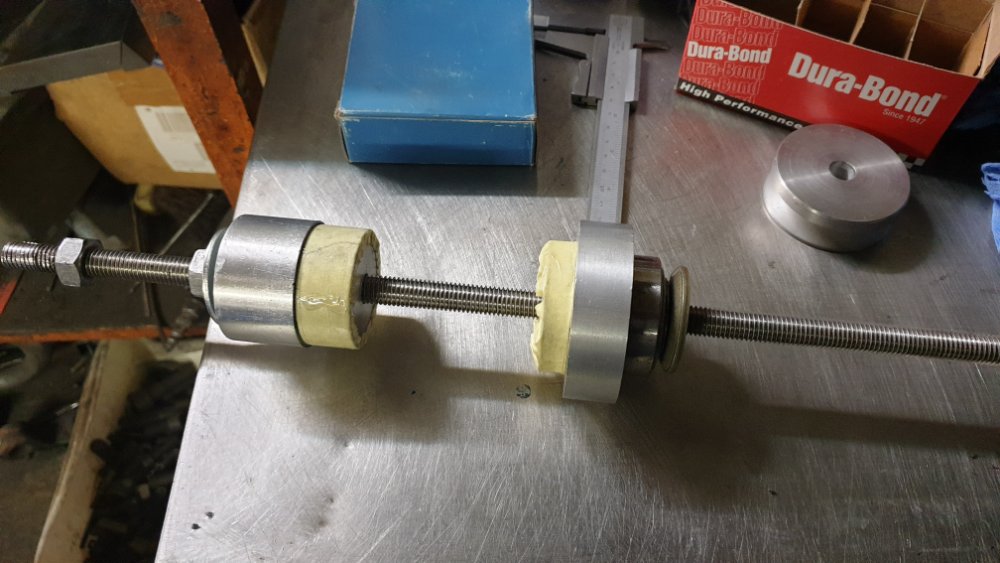

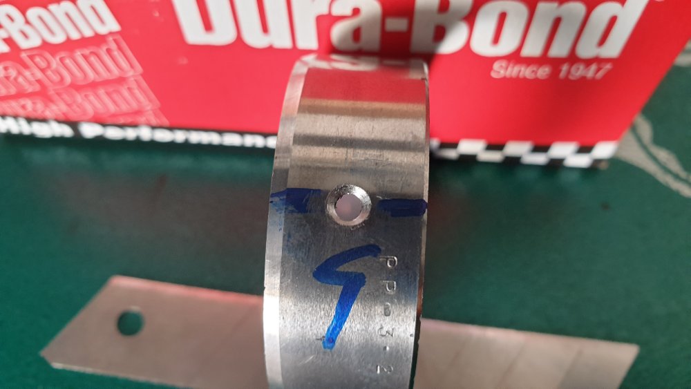

Un peu plus haut je faisais allusion aux pièces neuves qui pouvaient causer la défaillance d'un moteur. Etant sur la pose des bagues d'arbre à cames, comme d'habitudes je nettoie et contrôle les pièces neuves. Voici ce que l'ont peut trouver.....un copeau d'acier dans le trou de graissage. Je le repousse pour le faire tomber...il ne tombe pas! Je contrôle une autre bague.....il manque de la matière . Et pourtant ces bagues proviennent de chez Dura-Bond. Boutique dont le sérieux est bien connu dans le domaine. Heureusement ayant plusieurs boites, j'ai pu refaire un jeu complet. Dans la foulé une petite modif consistant à aider le passage de l'huile (un petit chanfrein). Et repérage de la position dans le bloc. Pour la pose des bagues, un outil fait maison avec deux cylindres usinés, un roulement conique et une tige filetée en inox. Le montage ne pose pas de problème du moment que l'on respecte l'orientation des passages d'huile. Ici la mise en place de la dernière bague. La technologie moderne (Camera endoscopique) permet de voir exactement la position des perçages d'alimentation d'huile. Ici pas encore en place. Deux ou trois tours de clé plus tard, c'est nickel. Puis en contrôlant, on peut voir au fond du puit de la limaille d'arrachement due au montage. Une baguette de métal d'apport aimantée fait parfaitement l'affaire. Voilà comment on évite une rayure sur un coussinet neuf. La confiance n'exclut pas le contrôle, si je n'avais pas prit le temps de vérifier les pièces et le montage. Ce sont deux bagues qui auraient été endommagées au premier tour moteur.1 point

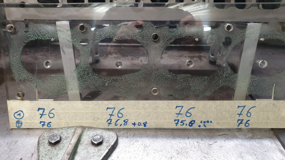

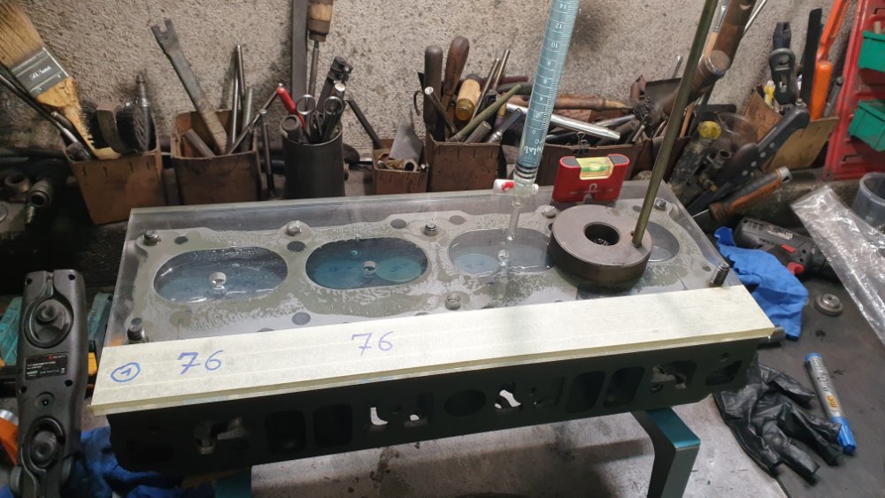

Maintenant je peux remesurer le volume des chambres. La rectif des sièges ayant enfoncé les soupapes d'environ 1/10 mm . La technique reste la même, plaque de plexi et tube gradué. Les résultats sont plutôt pas mal voir même très bon pour une culasse. En moyenne la rectif a augmenté le volume d'un centimètre cube. Je vais donc pouvoir passer la commande des joints de culasse.1 point -
Sisi, j'en suis sur! C'est bien un klaxon d'usine, il est même représenté à la fin du Service Manual Buick 68 à la page 1301 (120-138) et sur ma facture d'achat, l'option Four Note Horn (15,79 $) était bien inscrite! Ma Riviera a conservée ces fixations d'origine ainsi que le branchement électrique. Tout est identique au schéma.1 point -
Il est superbe ce klaxon !1 point -
