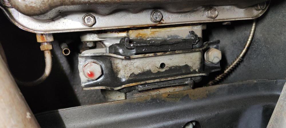

  7. Il me semblait bien. Donc les pistons ont été remplacés, vilebrequin réusiné,... C'est positif!
  8. Bore : alésage . Rods : coussinets de bielle. Mains : coussinets de paliers du vilebrequin.

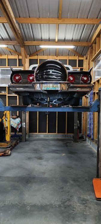

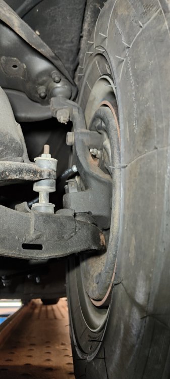

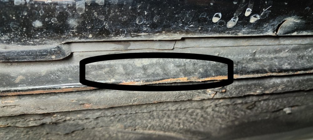

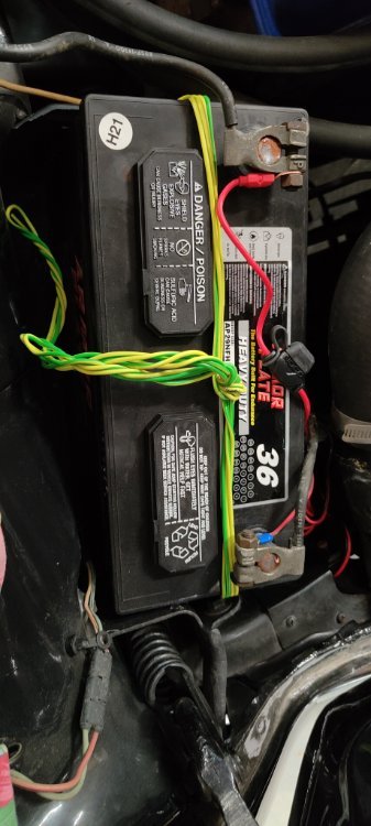

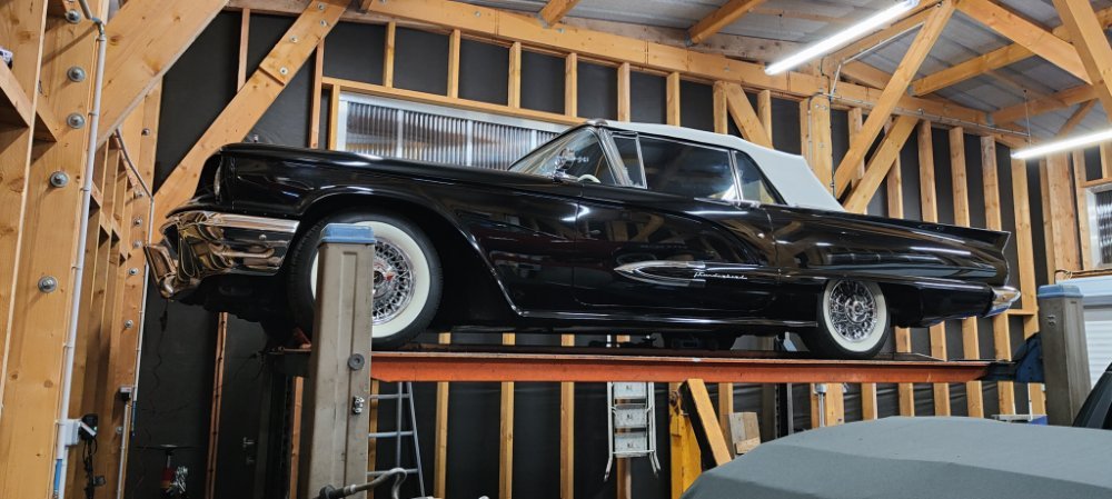

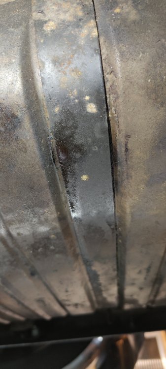

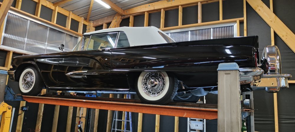

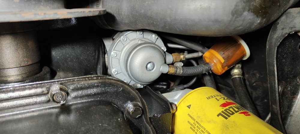

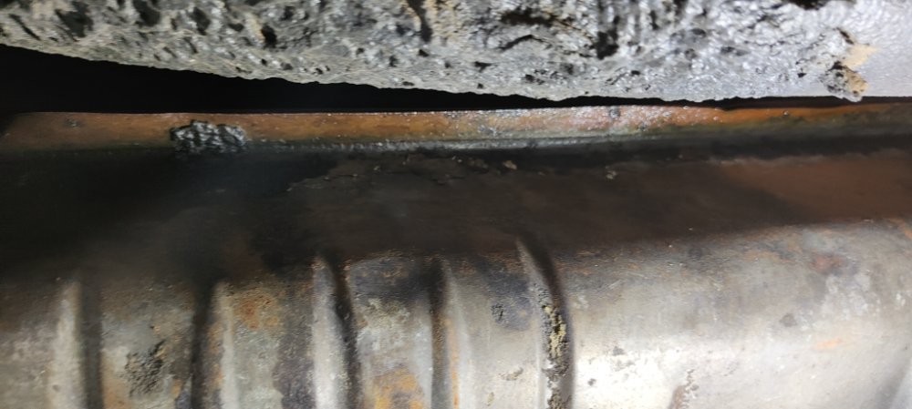

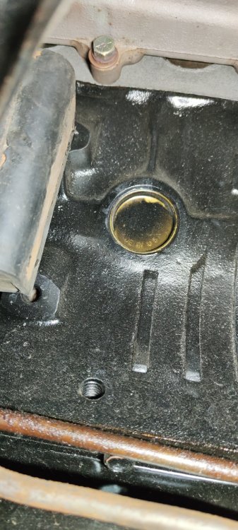

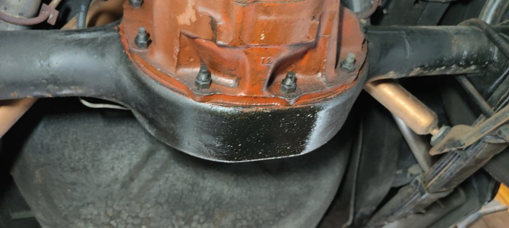

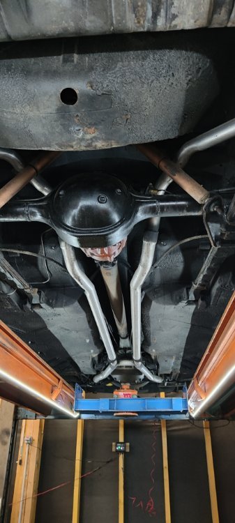

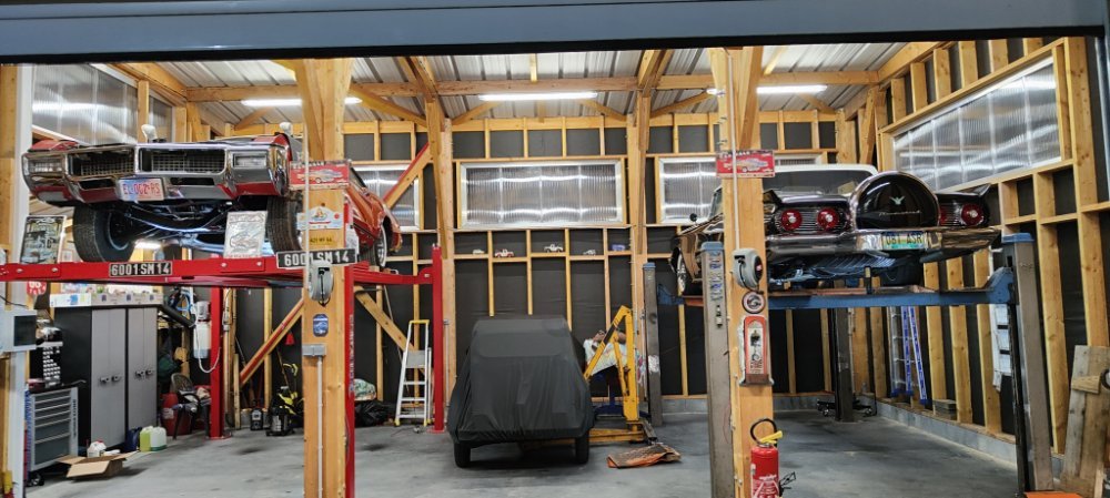

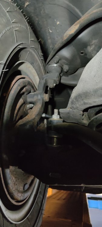

  9. Fixation de la batterie avant le CT (Provisoire) : Cette soir, je l'ai mise sur le lift afin de faire le tour des dessous de cette vieille dame : Première remarque : le moteur a été refait à un moment donné : Je ne sais plus à quoi correspond "Bore", "Rods" & "Mains"? Après, j'ai remarqué plusieurs suintements sous la voiture mais rien de méchants. On les voyait bien sur les photos de Serge : Les freins ont également du être refait car les durites semblent neuves ainsi que les vis de purge, certains silent bloc du train avant ont été également remplacés, de même pour la pompe à essence : Par contre, j'ai remarqué un léger suintement au niveau du réservoir... Cela m'inquiéte... Doit je le remplacer?? Pour placer des chandelles, est ce qu'on les met ou l'on voit le rectangle noir Quelques photos du garage :
