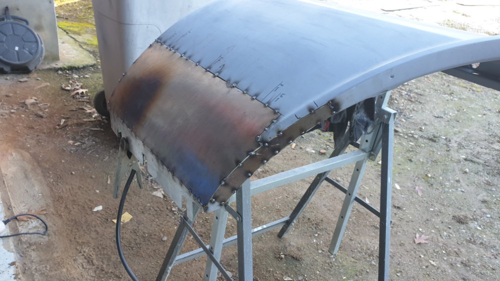

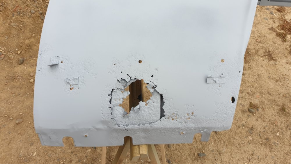

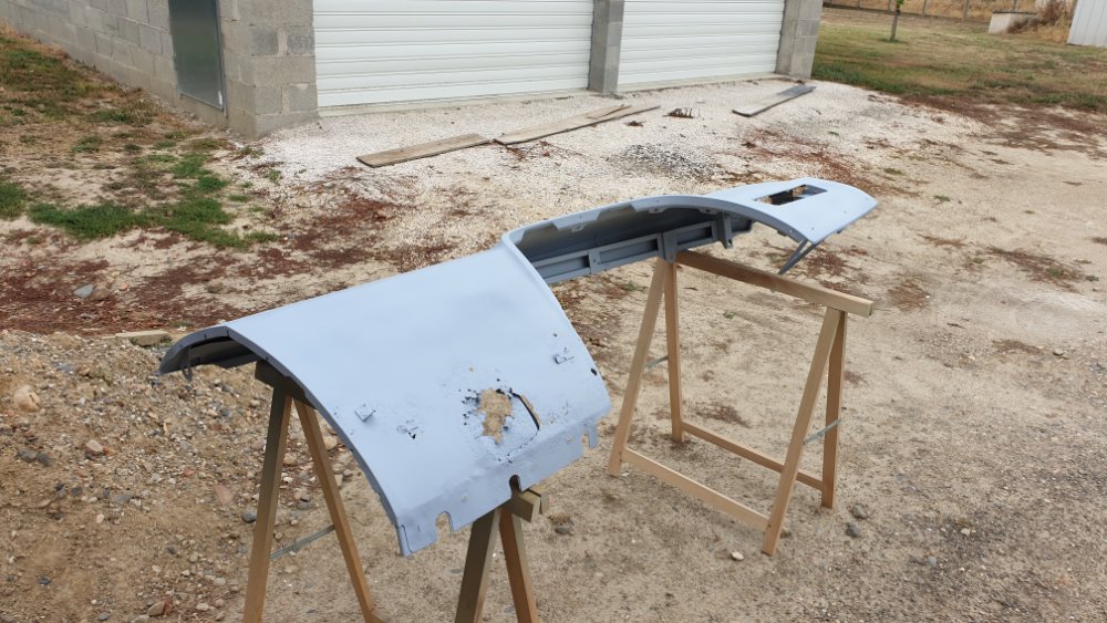

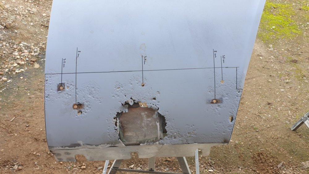

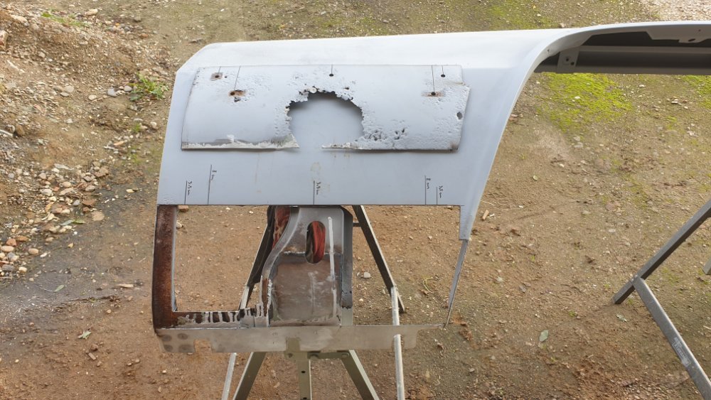

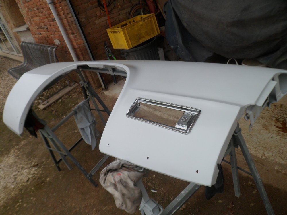

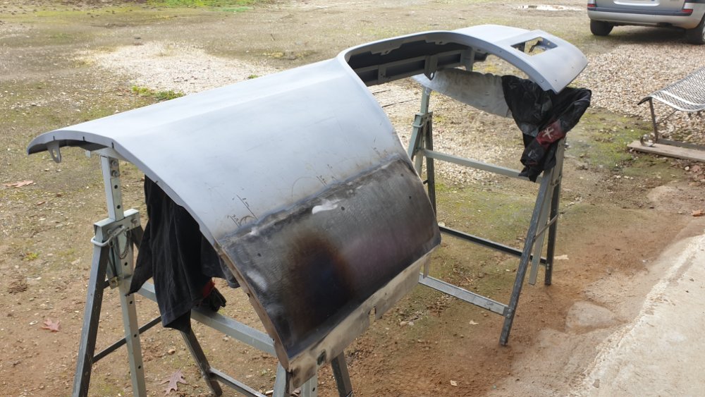

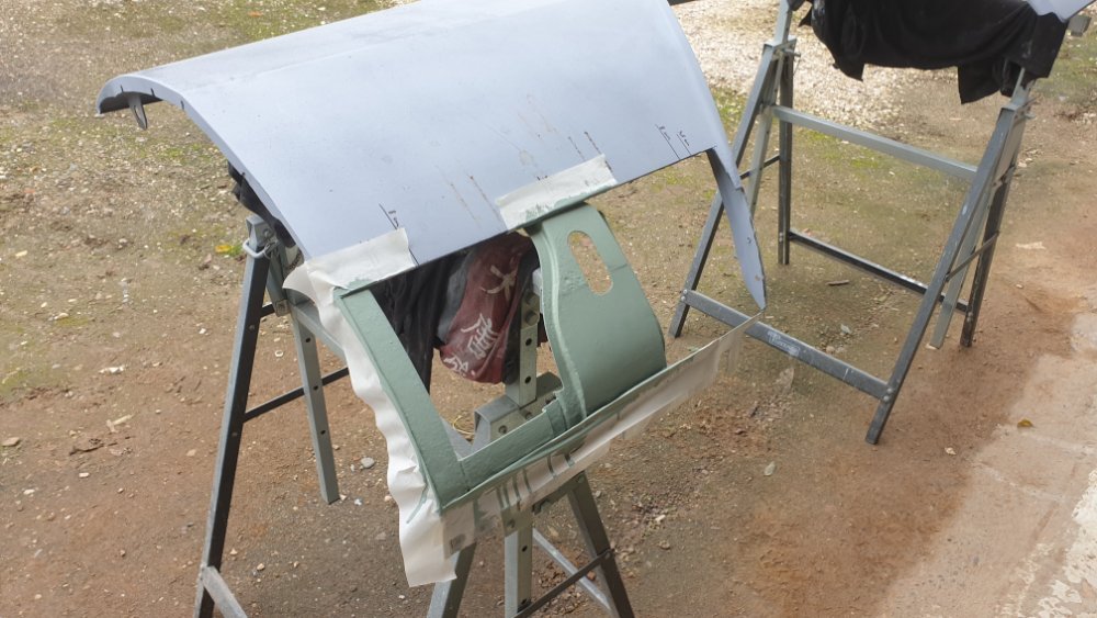

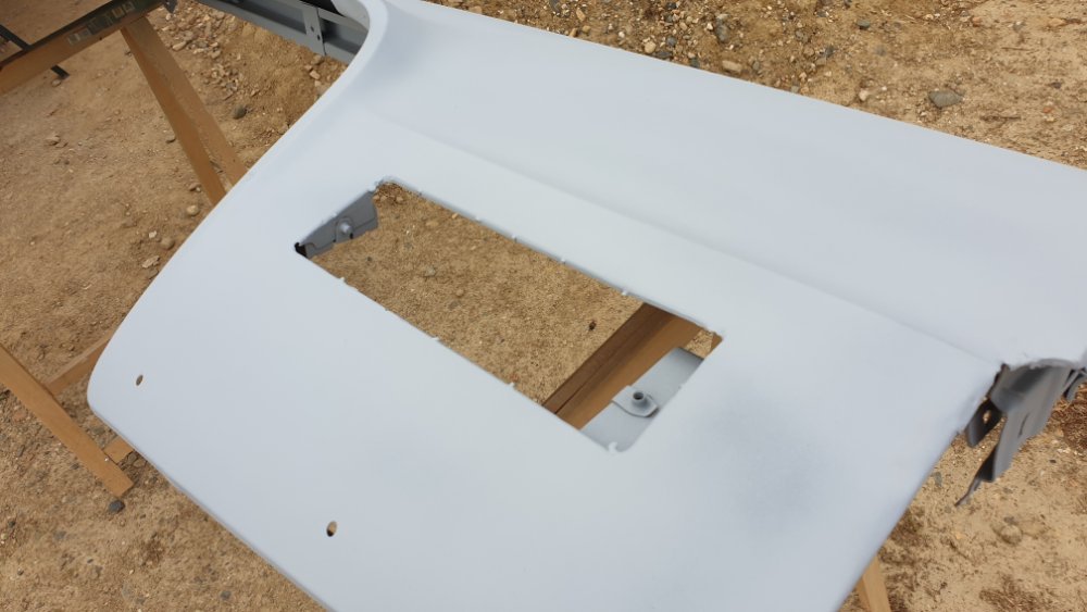

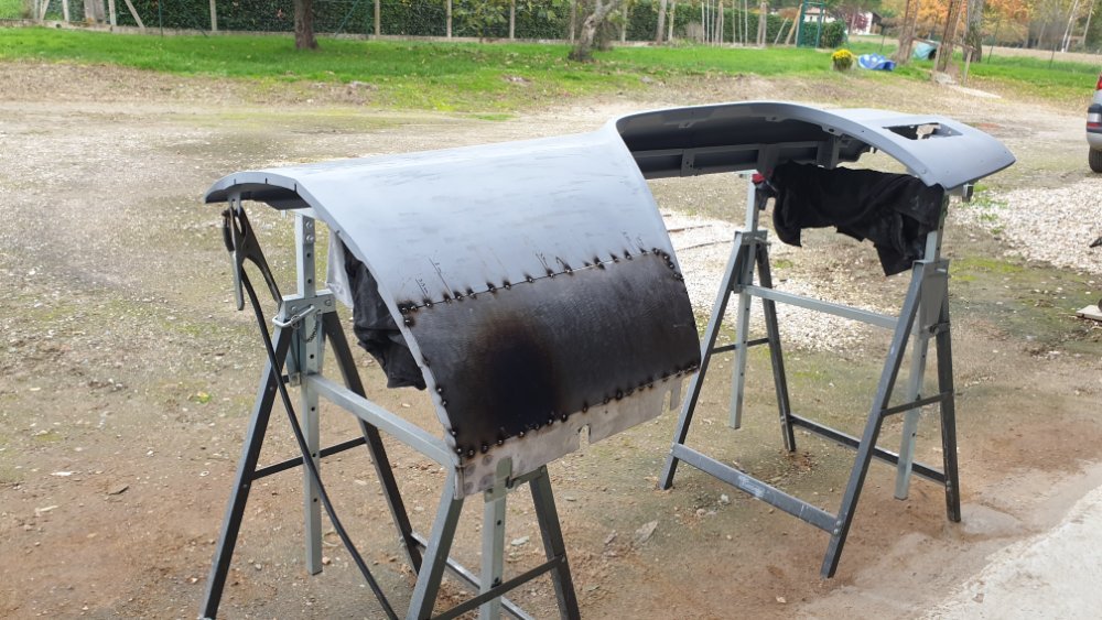

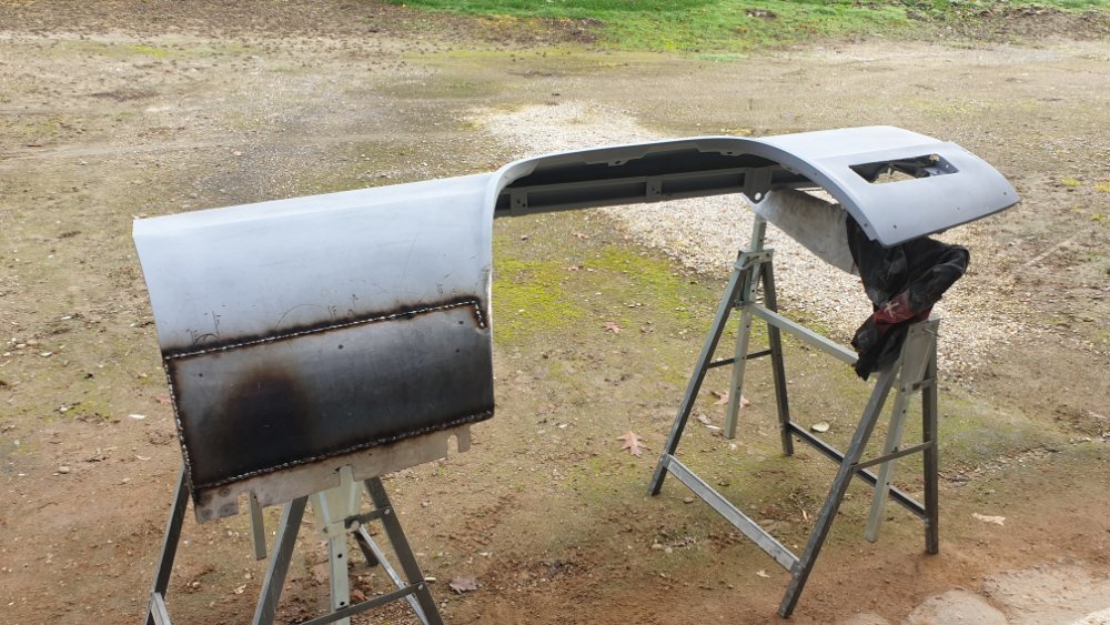

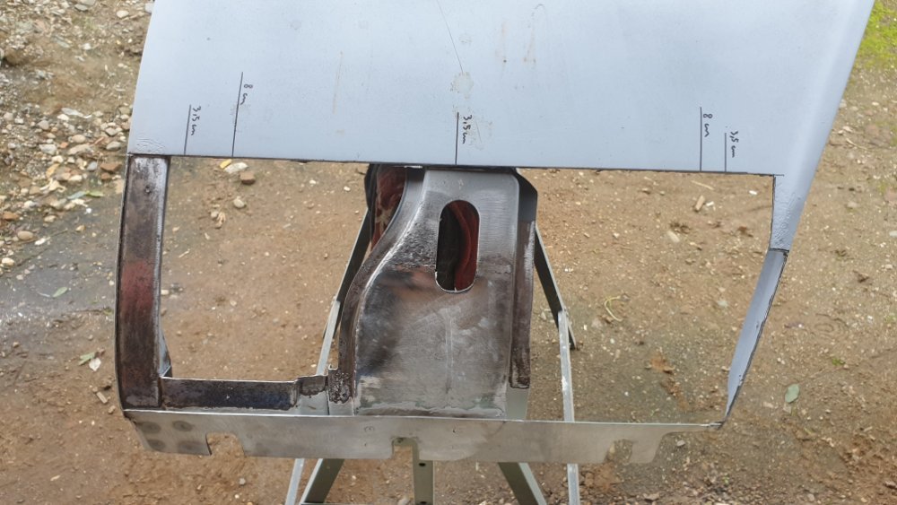

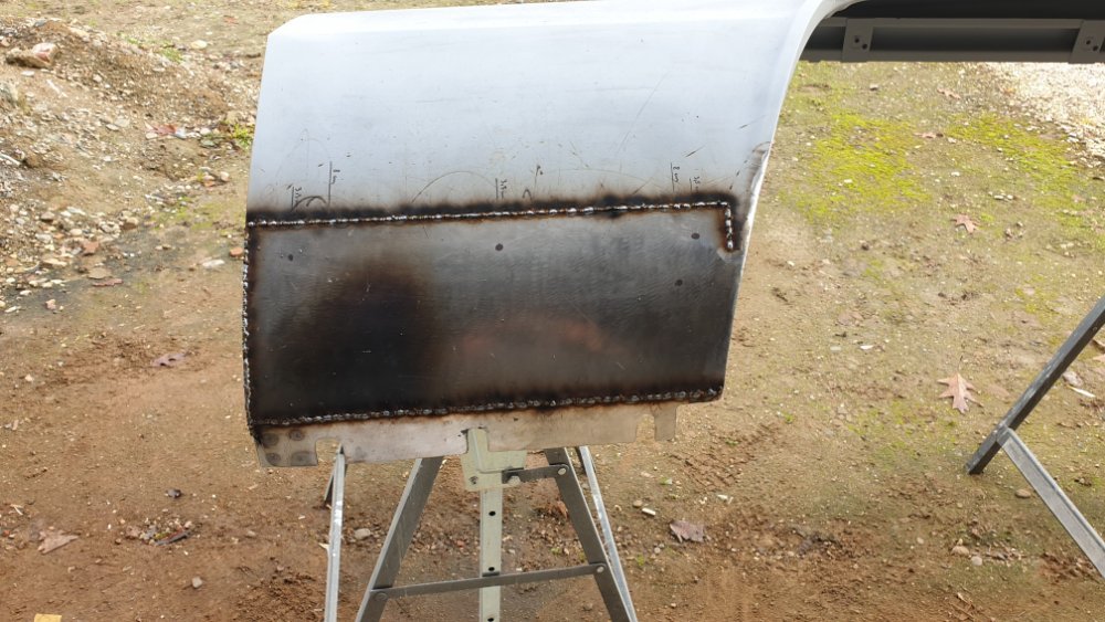

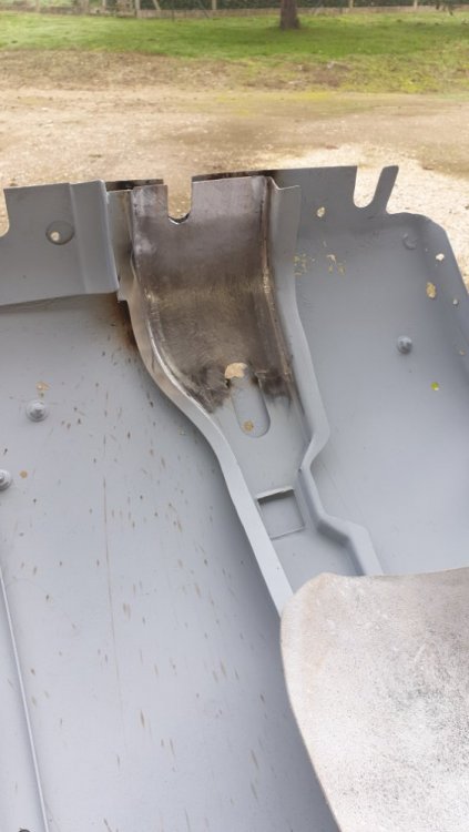

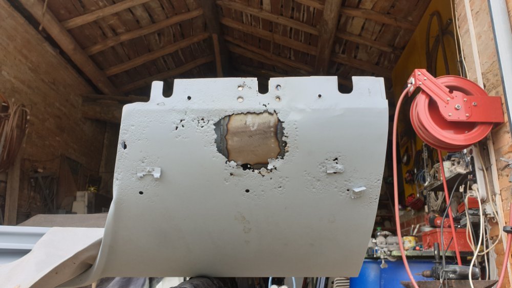

La suite du hors sujet avec la Cadillac du collègue . Par la suite il c'est occupé de la porte coté passager , et il m' envoyé c'est photo dés qu'il a commencé a sablé l'emplacement de la poignée et du verrou bouché et de la rouille perforante en bas de la porte Puis une fois sablé et apprêté il me l'a emmené , et première découpe puis découpe de la doublure Puis sablage Mise en apprêt Puis début de la reconstruction de la doublure Mise en apprêt Puis je termine par la tôle extérieure Et mise en apprêt Puis le bas de la porte Découpe de la doublure Soudure Puis une fois apprêté , je m'occupe de la partie extérieure Je dégrossie le pliage une fois avoir fait plusieurs test Puis soudure et mise en apprêt Je me suis ensuite occupé de l'emplacement de la poignée , dé-pointage et redréssage1 point -

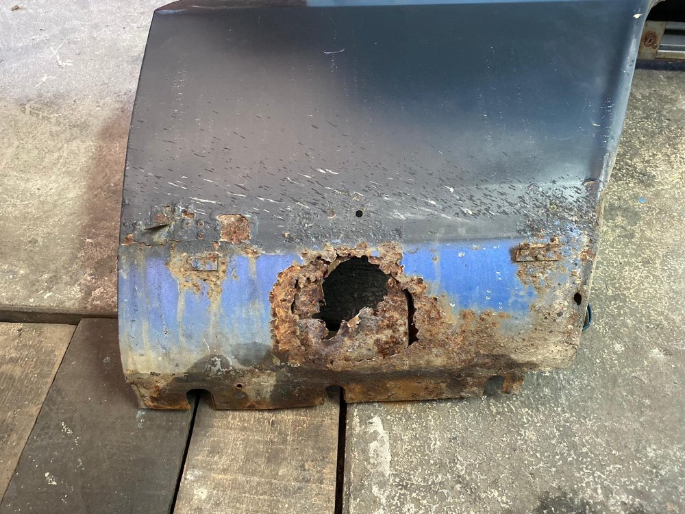

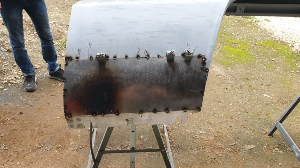

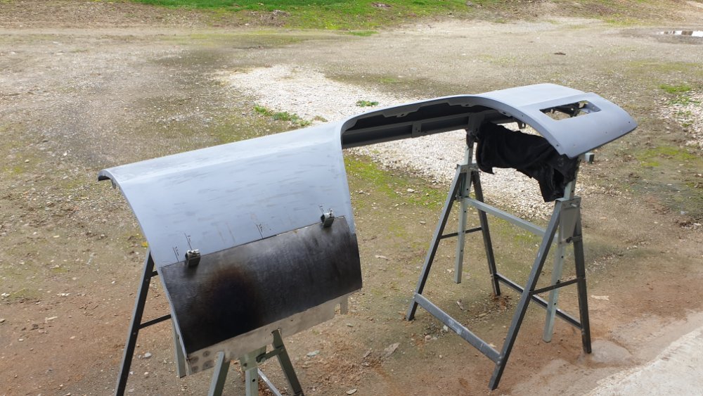

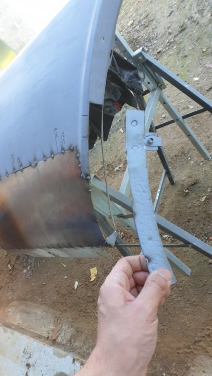

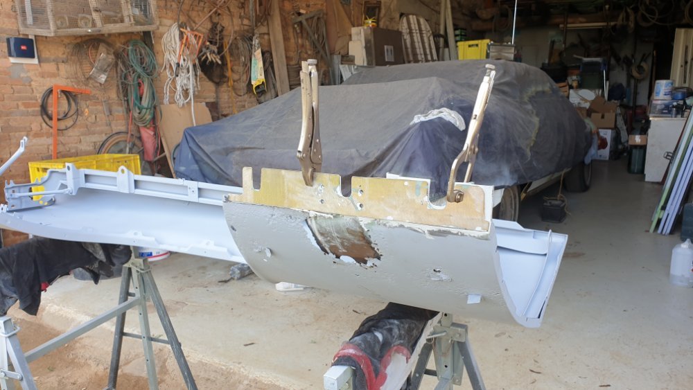

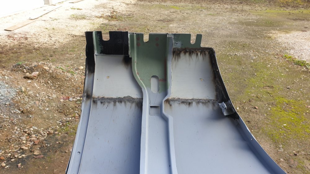

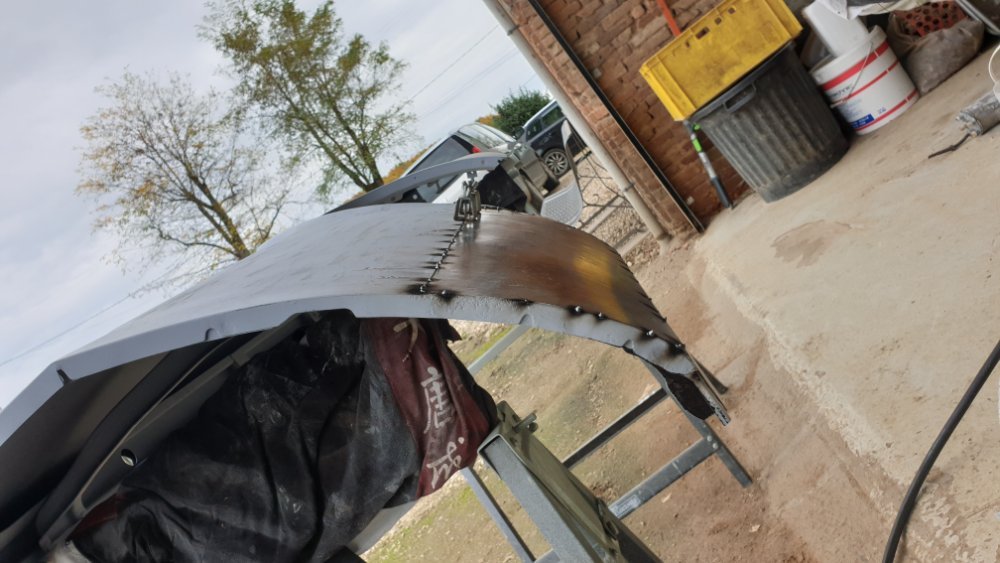

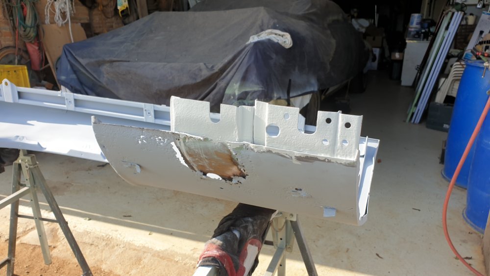

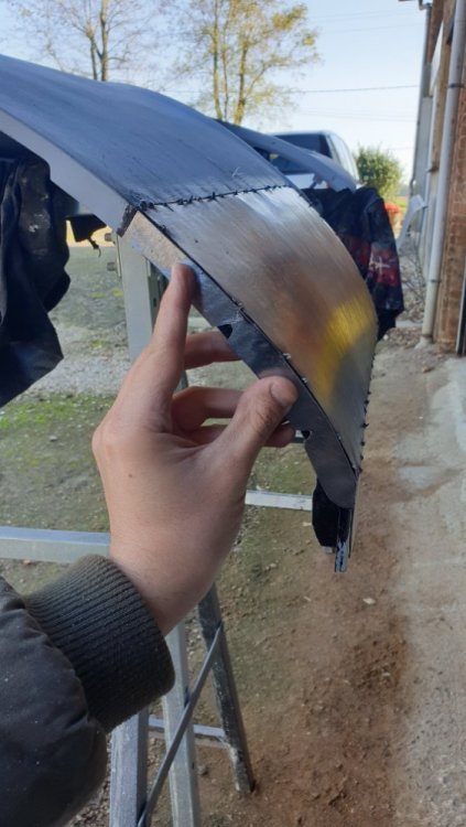

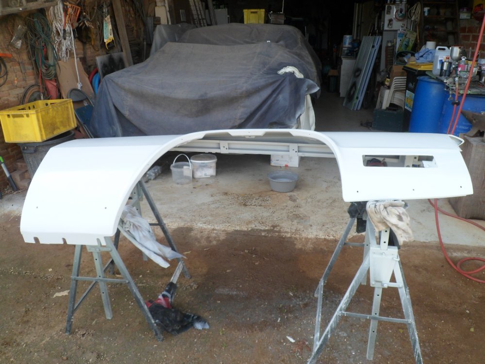

Puis le weekend dernier un collègue est passé avec sa Cadillac Eldorado , et avant de mettre des photos , voici un hors sujet avec ce petit récapitulatif des travaux fait sur sa Cadillac . Je fait exprès de ne pas mettre en détails chaque étape et d'en zappé quelques une parce que je ferais surement un sujet sur celle ci un jour . Mon collègue c'est lui aussi acheter une sableuse et il ce sable donc les pièces , il ce l'ait mes en apprêt et moi je lui fait la tôlerie Pour commencé , comme je l'avais déjà dit il y a un moment , cette Cadillac avait était anciennement "customisé " et ils avaient complètement lissé la carrosserie en supriment les poignée , verrous , baguette , side marker , ... et peint en noir mat . Donc pour commencé , il m'a envoyé ces photos Puis ensuite il a sablé entièrement l'aile , passé en apprêt et dépointé la tôle qu'ils avaient mis sur le side marker , et il me l'a emmené J'ai par la suite découpé et refait la doublure Puis dépointé , découpé le bandeau du bas et décapé et apprêté l’arrière de la doublure Puis j'ai refait un bandeau neuf Puis re pointé Puis ensuite au tour du bas de l'aile Découpe Décapage et nettoyage Mise en apprét Puis j'ai refait le bas de l'aile Et soudure Puis avant de finir les soudures , j'ai refait les retours Puis soudures finale Et meulage J'ai volontairement pas meuler les soudures a l’intérieur de l'aile pour laisser plus de charge Puis mise en apprêt Et essai a blanc du contour du side marker1 point -

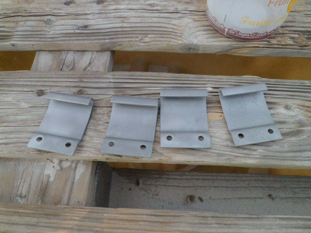

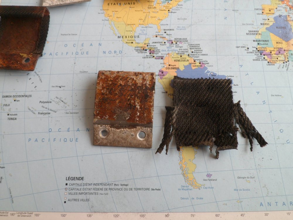

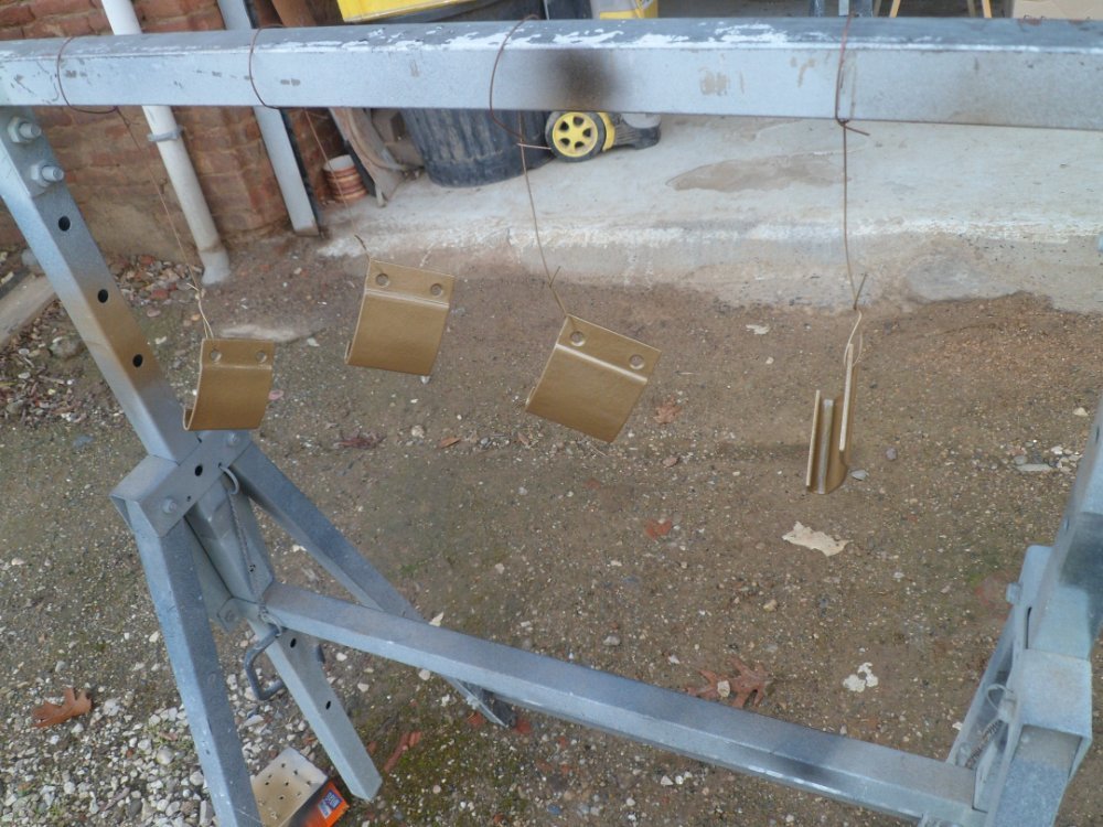

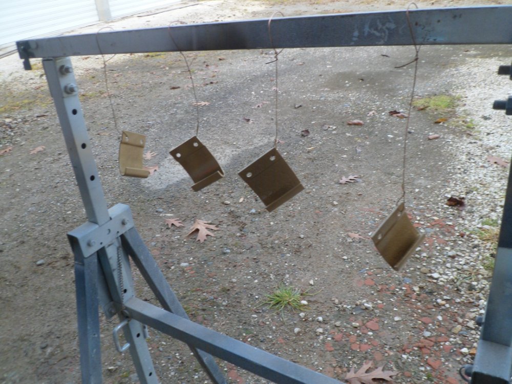

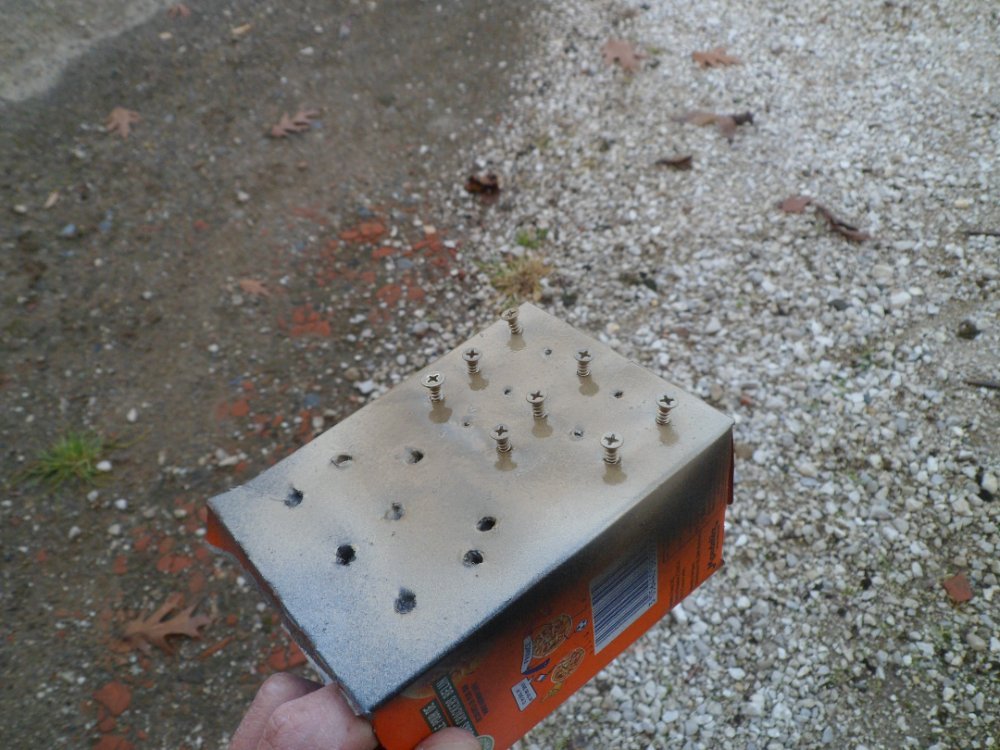

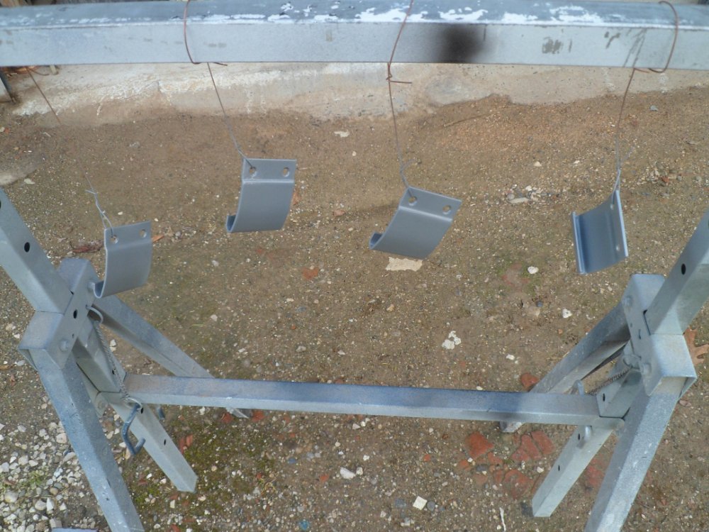

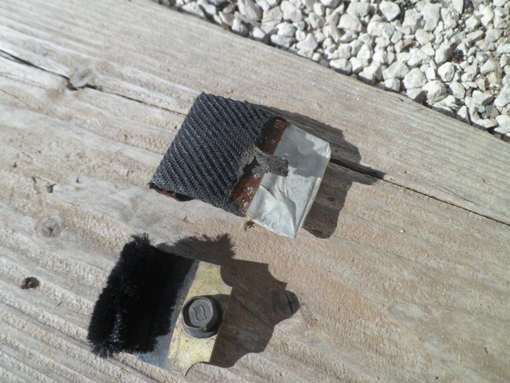

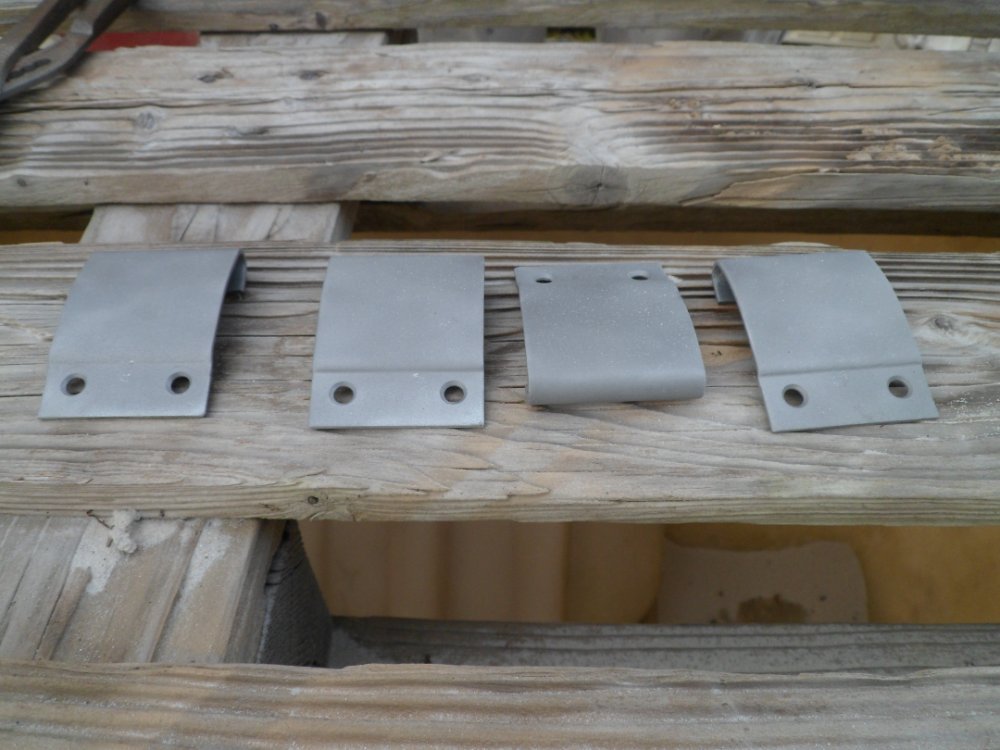

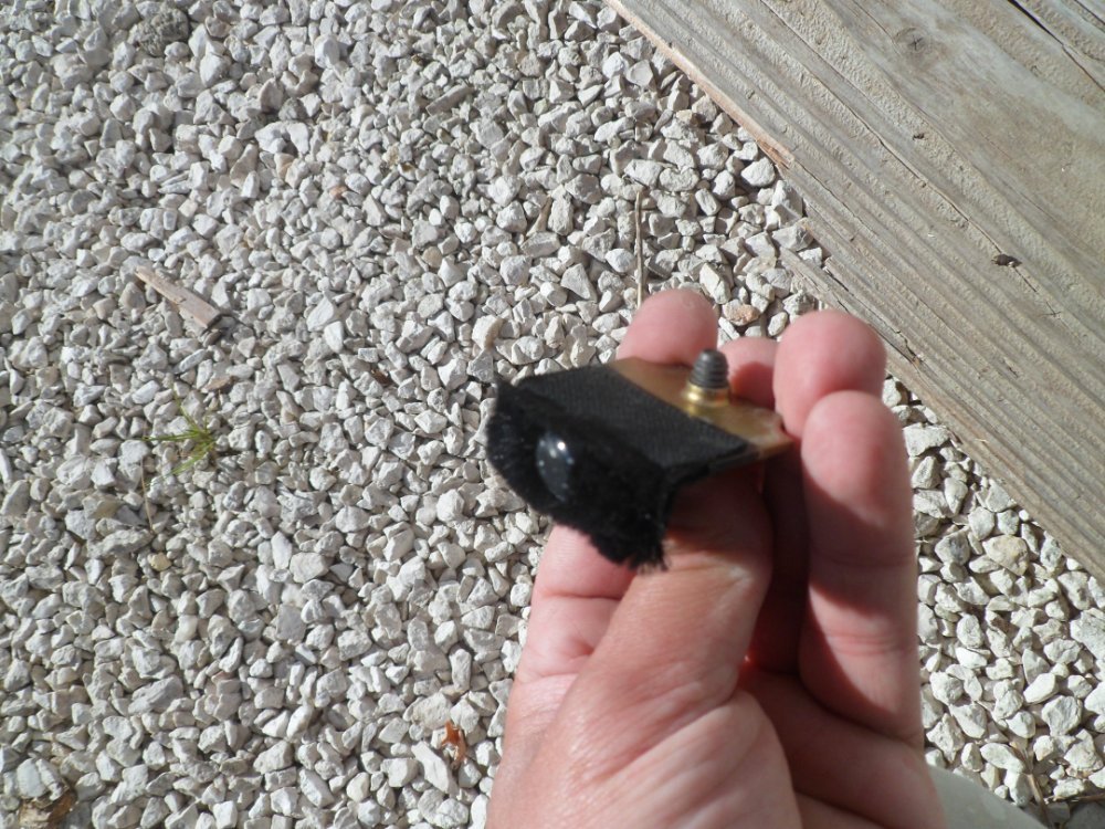

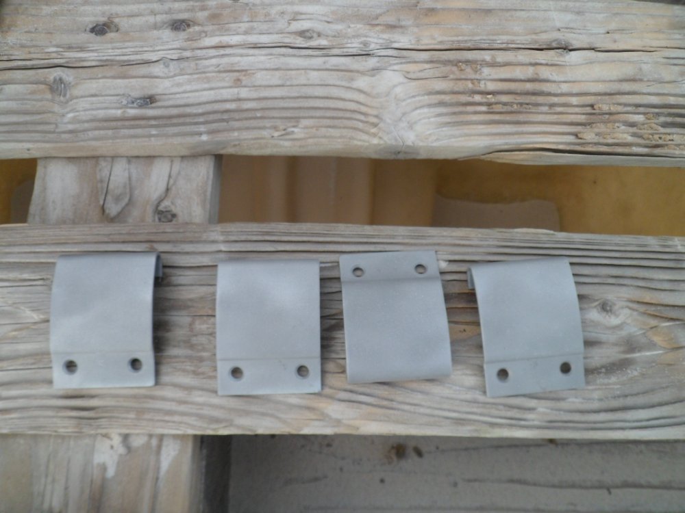

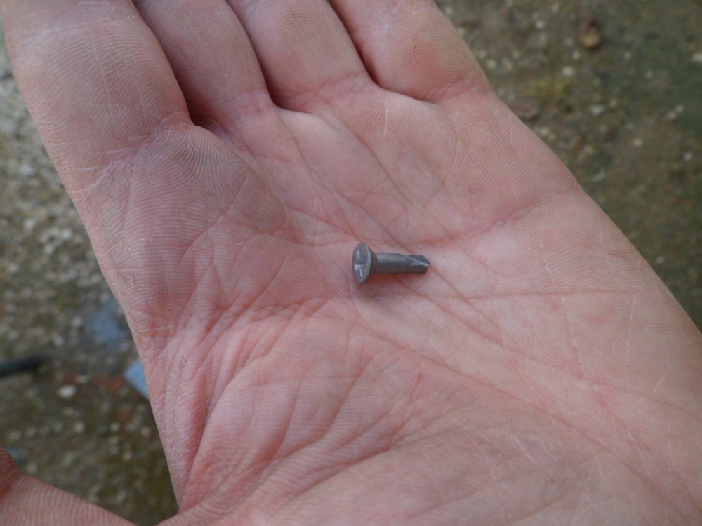

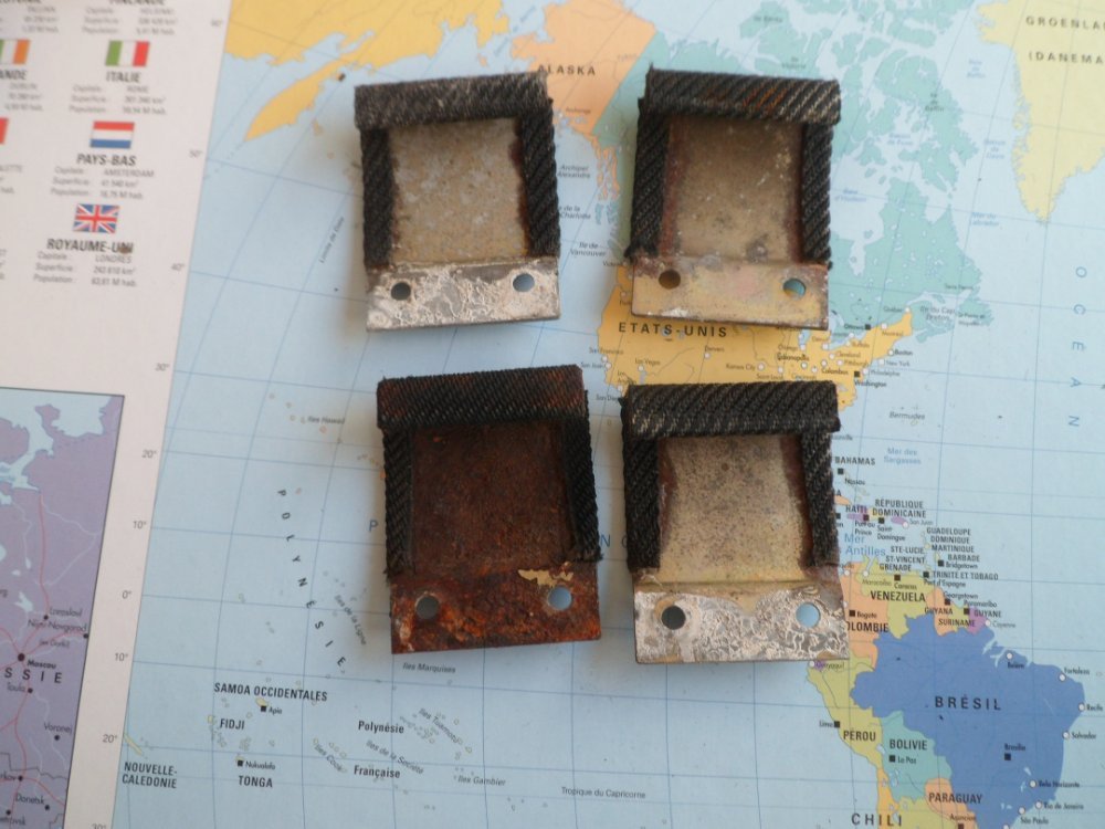

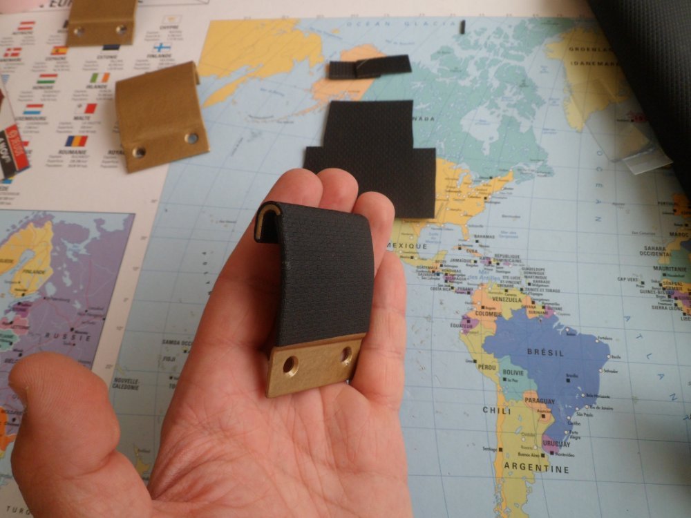

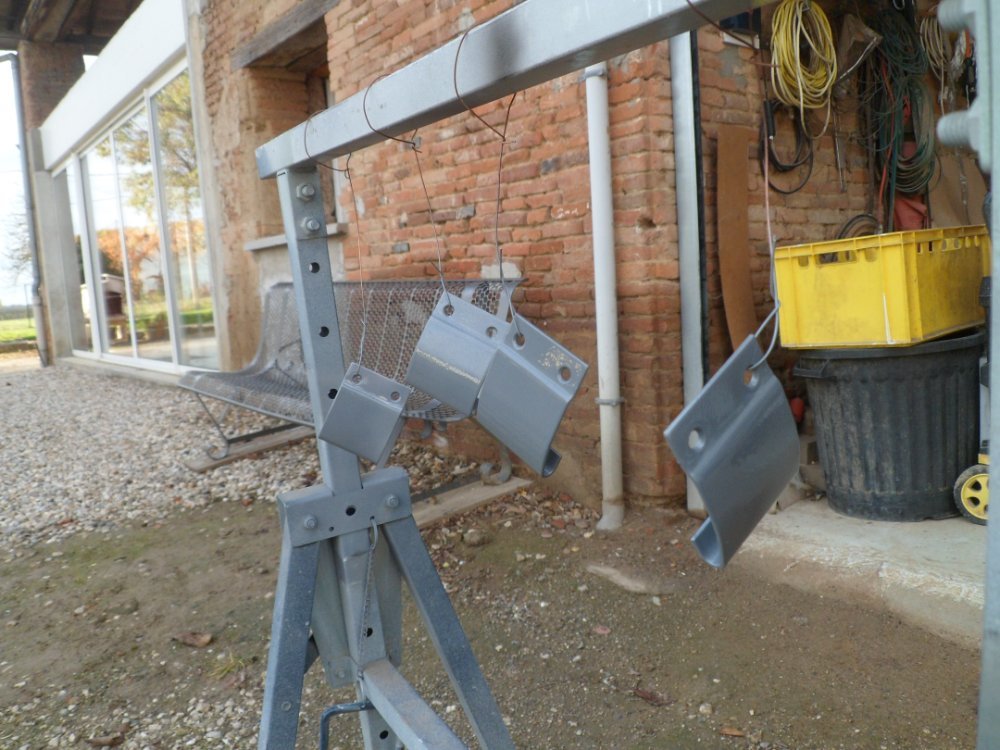

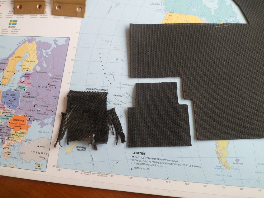

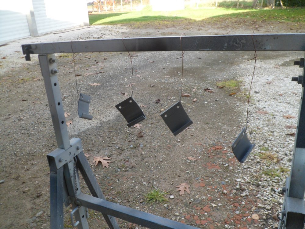

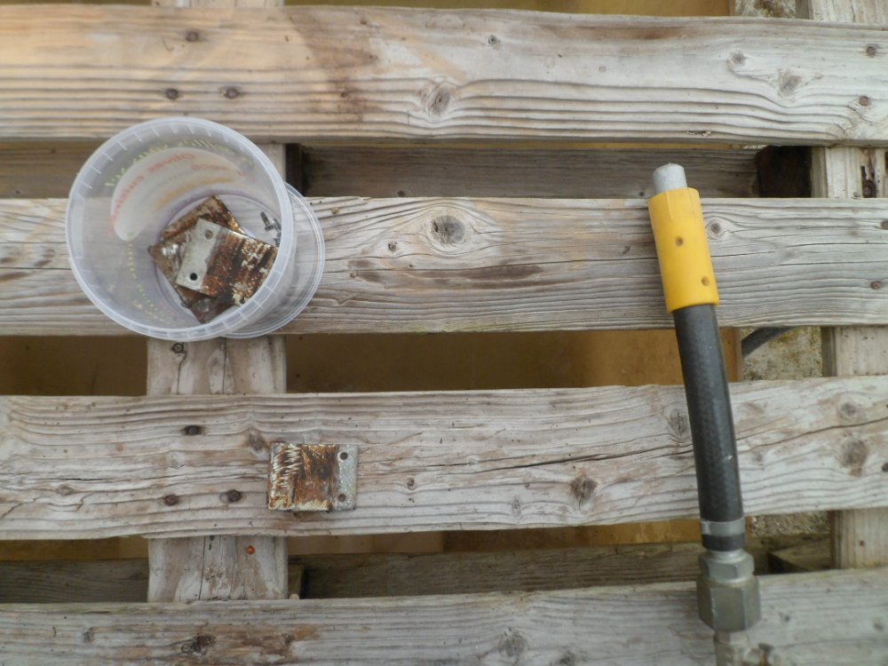

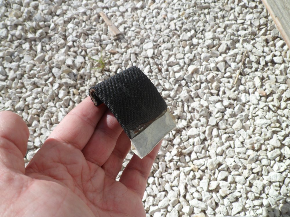

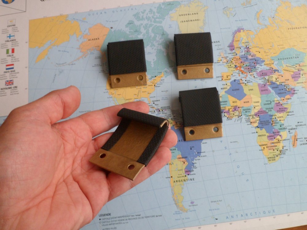

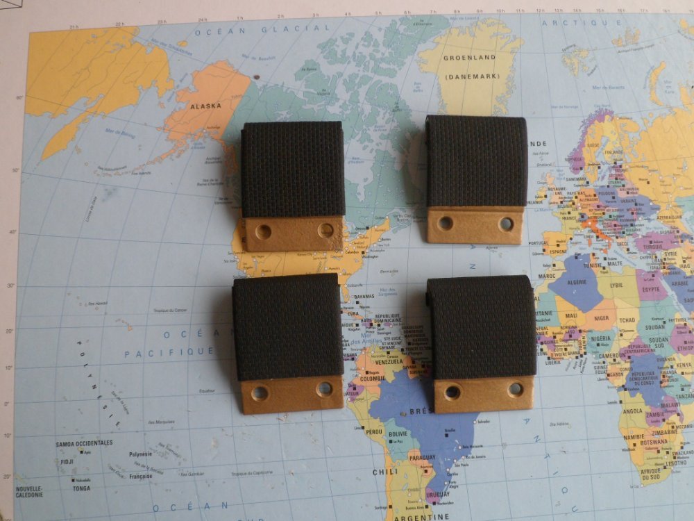

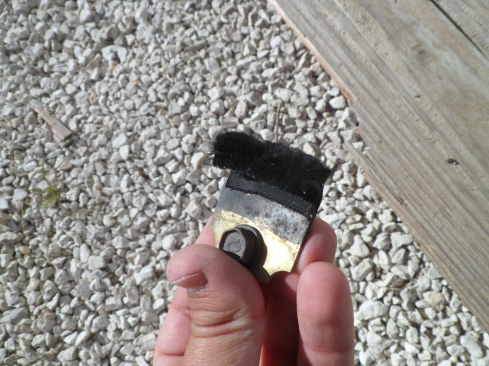

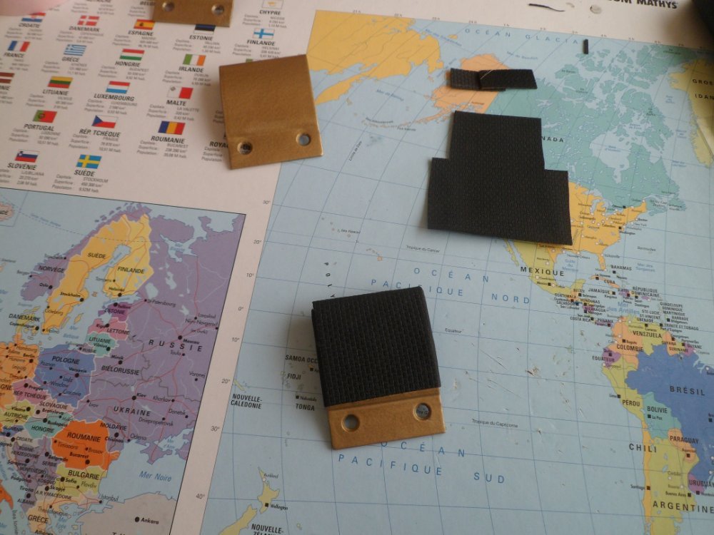

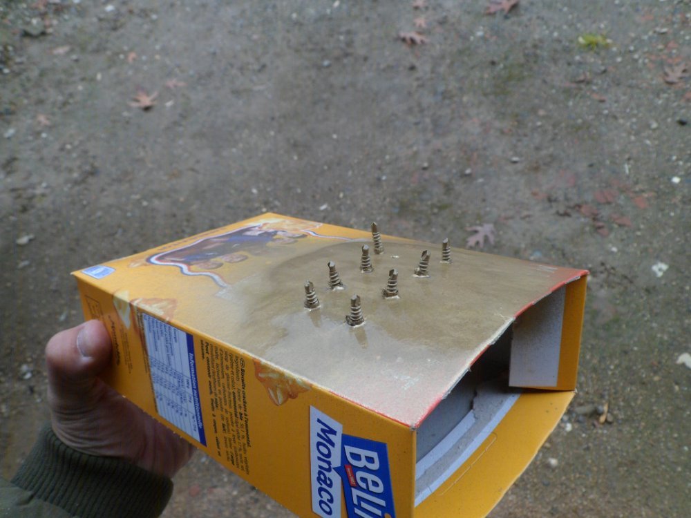

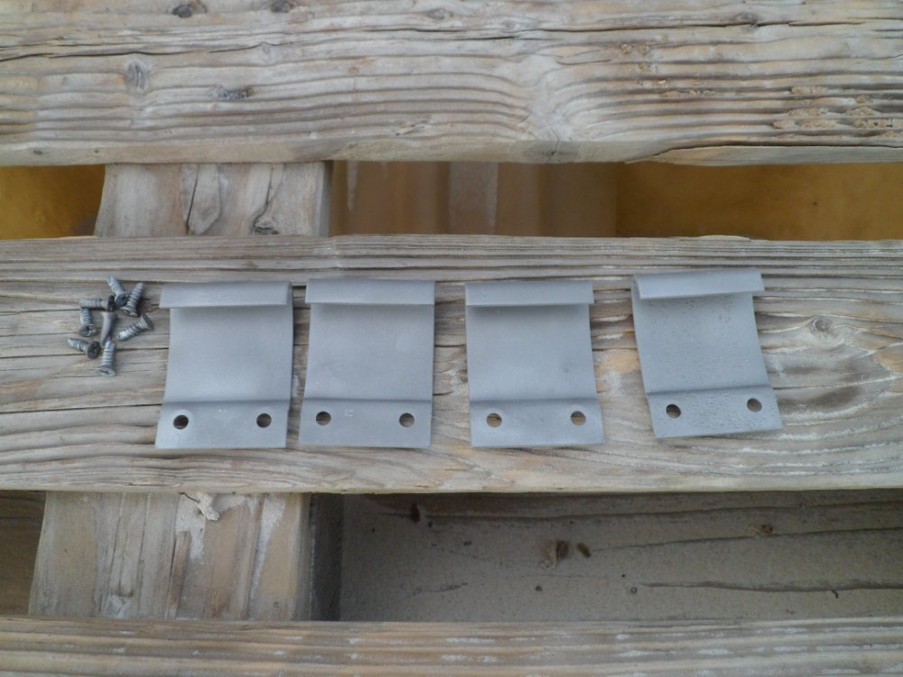

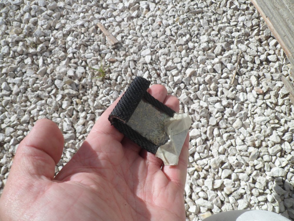

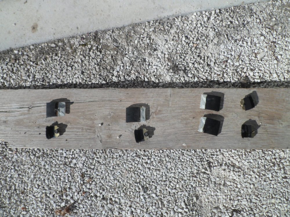

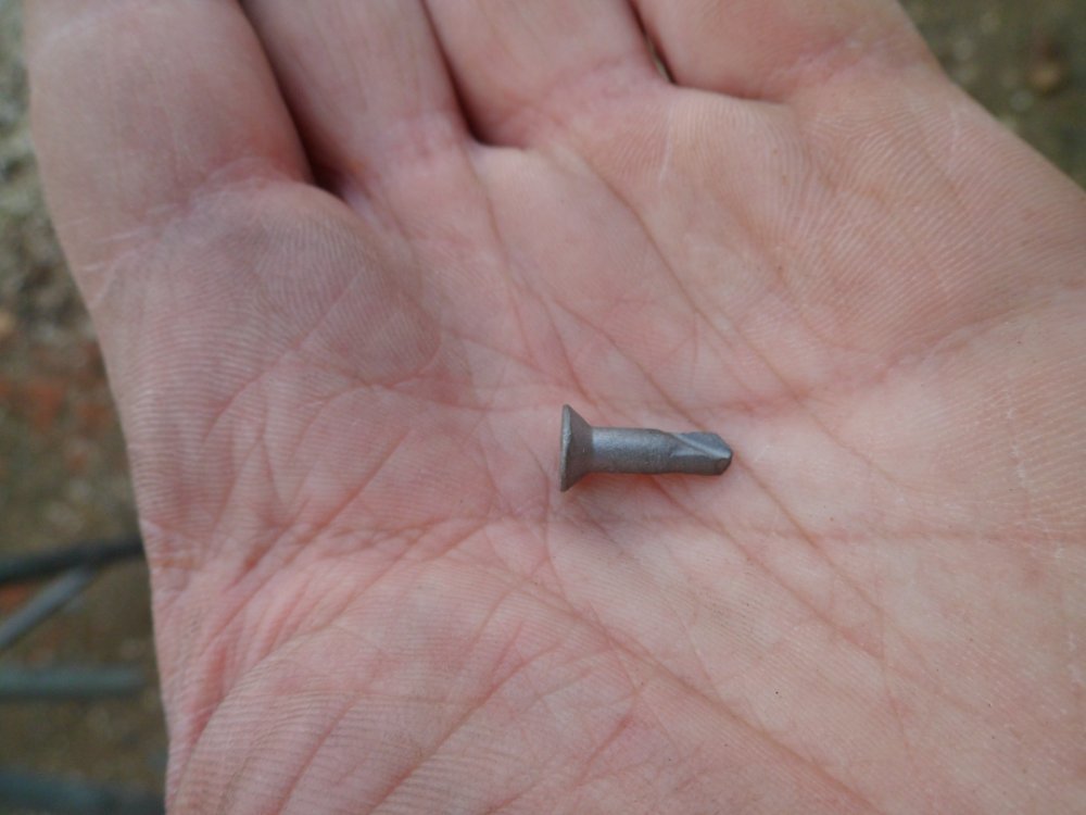

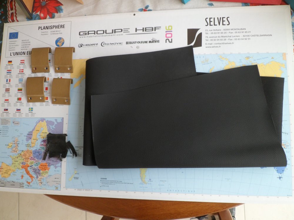

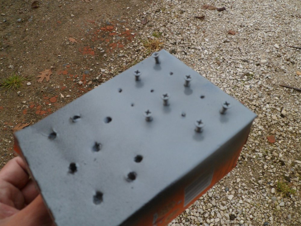

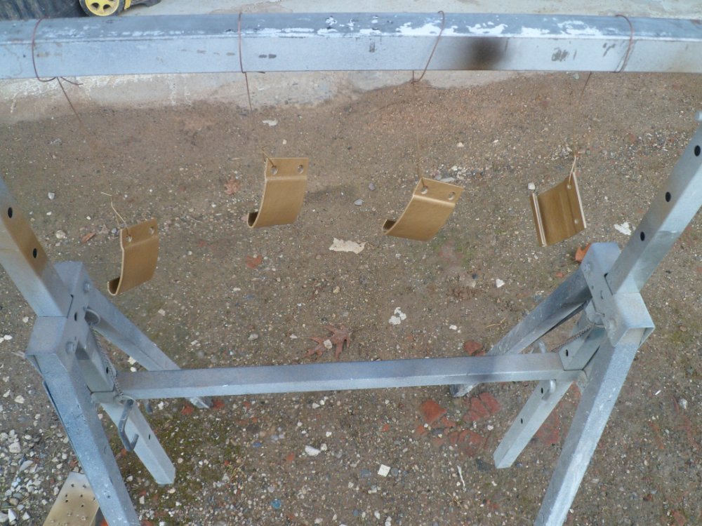

Puis dans le carton il y avait aussi les guides des vitres , dont 4 par portes Dont ces guides qui sont en très bon état Et ces guides qui sont en mauvais état Voici les 4 guides en mauvais état Donc déshabillage du guide Puis sablage ainsi que les vis Puis ensuite application d'un apprêt gris , a base de zinc Puis pareil sur les vis Puis je me suis aperçu qu'une vis a un défaut ^^ Elle n'a pas de filetage , je la replacerai pas la suite Puis application d'une peinture d'une couleur qui ce rapproche de l'anodisé d'origine Puis je suis aller voir le sellier qui m'as fait la sellerie de la Buick et il m'a trouvé un morceau très similaire et de la même matière que ce qu'il y avait d'origine Découpe grossière du premier morceau Puis collage Puis même chose sur les 3 autres1 point -
