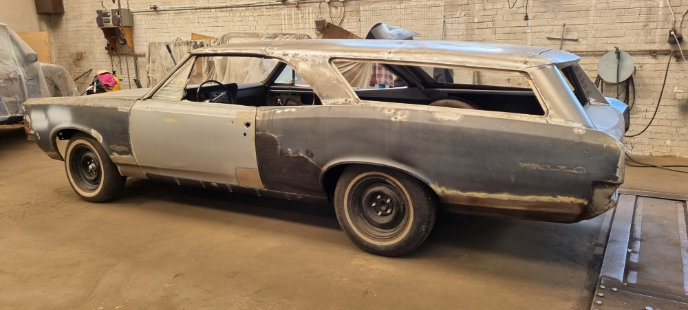

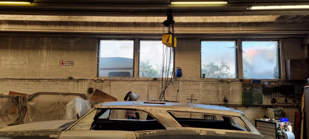

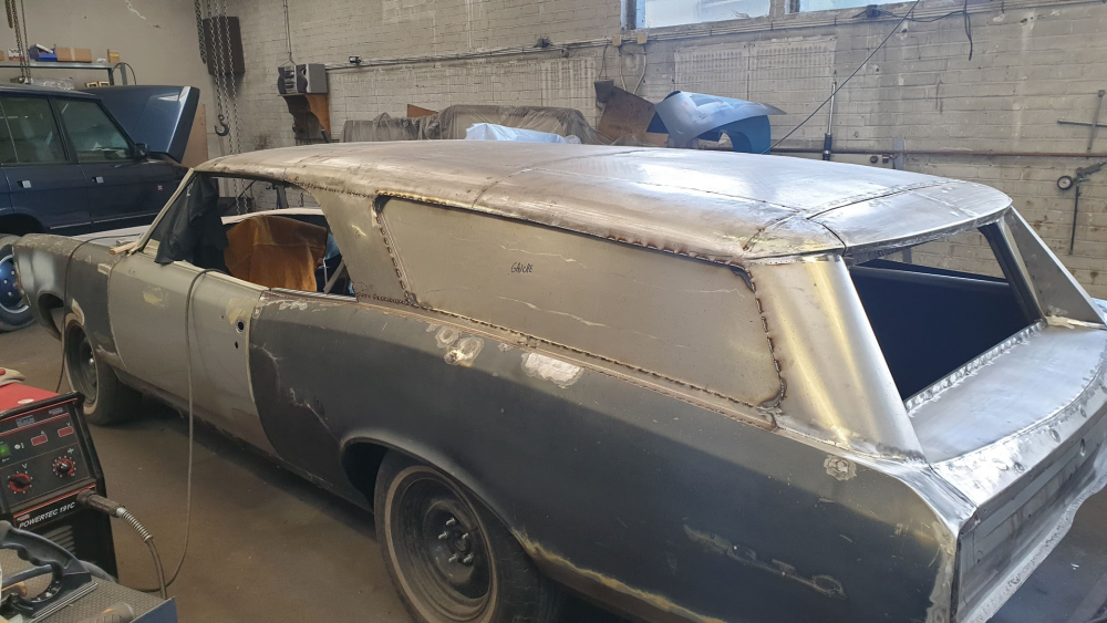

    Salut tout le monde ! Soudure du coté conducteur : Ici c'est a demi fait J'ai finalisé ça, puis soudé ce qui devait encore l'être au niveau des feuilles de toit. Recoupé la baie de vitre pour faire le planage. AAhhh ça fait du bien de la revoir comme ça : Ensuite, une journée entière de planage. Loin d'être parfait, mais je fais ce que je peux Pas trop de prise de tête. En effet, par moment, plus j'essayais de peaufiner, pire je faisais. Les rétreintes a un endroit créent des tensions à d'autres. L'idée est donc qu'aucun endroit du toit ne fasse "poiinnng ppooiinnng" quand on pousse dessus. Et bien sur, il faut qu'il soit droit dans les grandes lignes pour éviter tout abus de mastic. .... Mais du mastic, il y en aura. Je ne peux faire autrement. Je soulage mes bras en pendant mon spotter au plafond : Et c'est officiel, je m'arrête la. Je ne veux pas trop passer la lime fraise (râpe) ni abuser de quelconque autre outil qui pourraient encore plus affiner la tôle. Au final, une journée de débosselage c'est beaucoup moins que ce que j'avais présagé. Mes soudures n'ont finalement pas trop foutu la merde mais le problème vient plutot de l'usage trop agressif de la roue anglaise sur certains endroit. Je dois encore apprendre a mieux gerer ça !!! Un petit plan reculé qui révèle a quel point le toit est plongeant : Puis il faisait beau... Le moteur tournait déjà... Je me suis dit " hé merde je la sors pour la première fois" ... évidemment, je l'ai juste sortie devant l'atelier. Rien de plus. Elle a deux parpaing dans le coffre pour maintenir le bidon d'essence en place. D'ou le fait qu'elle soit bien écrasée. Mais je vais tout même rabaisser l'avant de 3 bon cm encore. Les pneus feront le reste en terme de hauteur de caisse. (Pneus plus large derrière que devant) Quel plaisir de la voir dehors !!!!! Le toit se dessine vraiment quand on a le recul. Le glouglou du V8 que je dois laisser tourner (pas de batterie) me rempli de joie... .... Mon plaisir n'a cependant duré que littéralement 3 minutes, puisqu'une dame est sortie de sa maison toute fachée en me disant que ses enfants faisaient la sieste et que j'allais les réveiller. Quand je serai grand je vivrai au milieu d'une foret de 500 hectares. Je déteste avoir le feeling d'emmerder les autres, mais force est de constater qu'aujourd'hui peut importe ce qu'on fait, ça fait chier quelqu'un. Pour revenir a la bagnole, voici la liste de ce qu'il me reste a faire en terme de tôlerie : Renforts au niveau des longues vitres arrière (Peanuts) Goutières Mise a blanc du petit morceau de toit d'origine et du plan de joint du pare brise avant, sur le dessus. Je ne l'ai pas encore fait, et je ne sais finalement pas si je vais reformer cette pièce ou si elle est toujours bonne. La mise a blanc/grattage dira. Finalisation du plan de joint de la vitre de banquette arrière au niveau de sa jointure avec la vitre de porte. Petite modif du capot. On va rester sobre mais la... Il manque quelque chose. Ensuite ça sera mise a blanc au grand complet, et début du travail de préparation à la peinture. Ca commencera par une peinture complete des intérieurs, et pose d'isolant rigidicateur du genre dynamat. Ca devrait faciliter la prépa des externes A+
