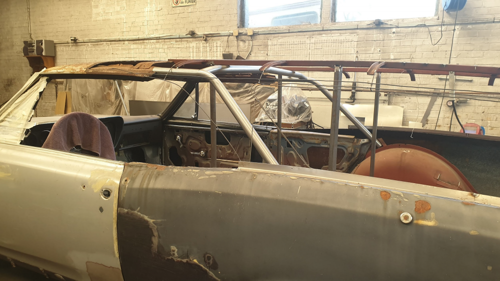

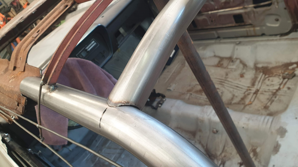

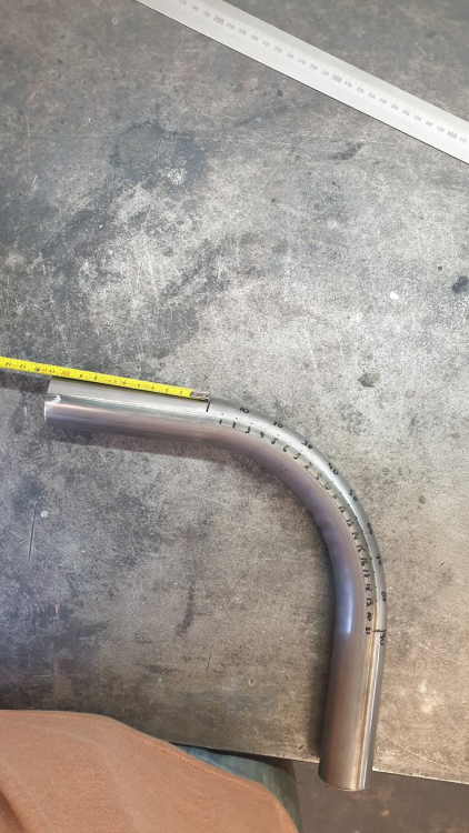

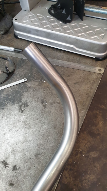

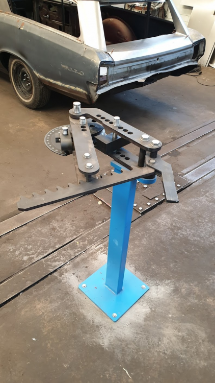

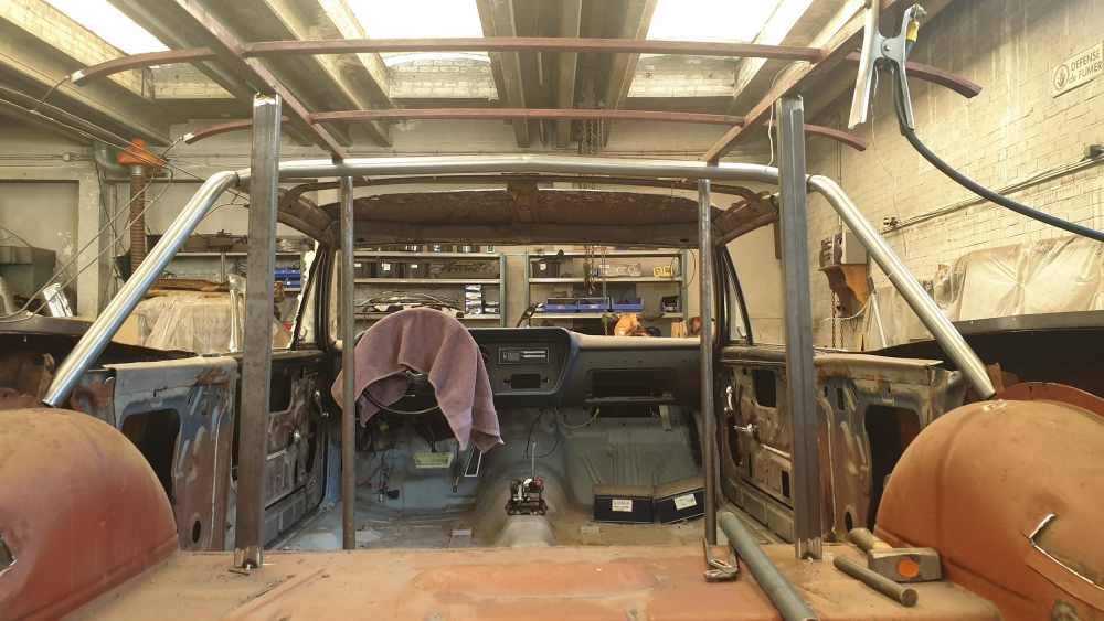

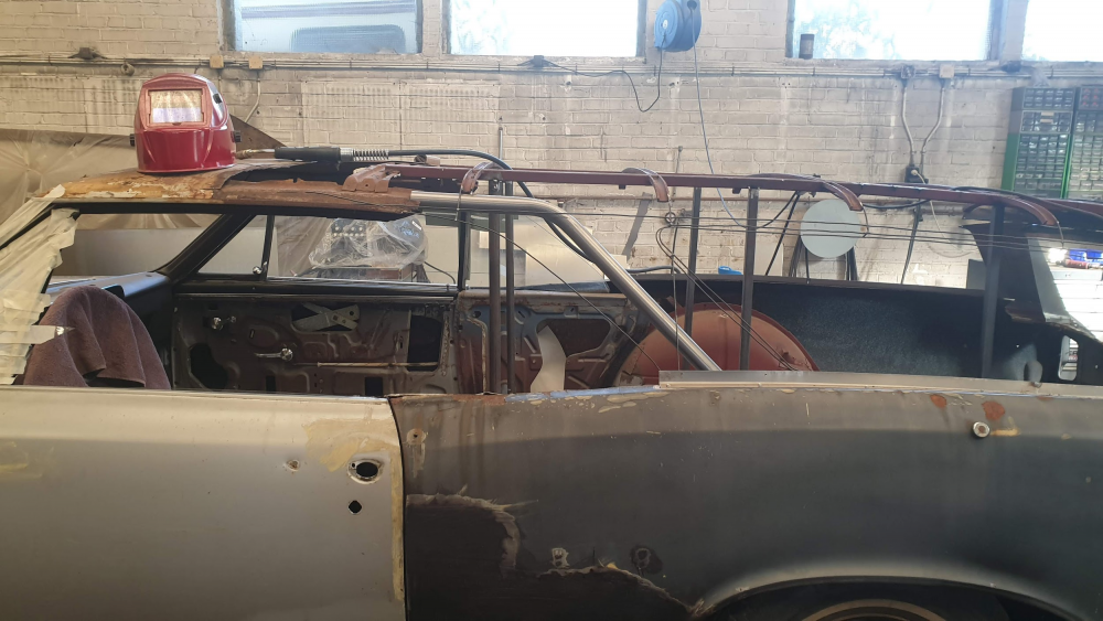

    Structure portante : Les tubes que j'ai achetés ne sont pas dit "cintrables". Ils sont d'un alliage assez dure qui supporte mal l'allongement. Je me fais donc à l'idée qu'il y aura quelques petits bourrelets dans mes intérieur de rayons. Je le répète, le but est de créer une structure rigide assez pour maintenir le toit, et rigidifier les plans de joints de vitres et de hayons. Je me fais un "tricheur". Je marque donc un tube, cm par cm. Puis je fais un cintrage pour comprendre combien de matière l'outil "consomme" avant de réellement commencer le cintrage, puis je marque tous les 10° en cours de cintrage. Le but est de pouvoir utiliser ce "tricheur" pendant la construction, et ainsi facilement calculer mes longueur et comprendre lé déport du au rayon. Un petit cran de disqueuse permet de caller le mètre. (Notez mes petits bourrelets a l'intérieur du rayon ) Je réalise vraiment a ce stade, que faire un assemblage de tubes qui tombe parfaitement dans les 3 dimensions... C'est un put.... de taff!!! Mais j'apprends encore des choses et ça c'est cool !!! Au passage, pour ceux qui causent bien l'anglais, j'ai énormément appris de cette chaine youtube en ce qui concerne le travail de tubes (et plein d'autres trucs!) Par après je tombe sur d'autres démos de cintrage de tubes, et je vois que pas mal de gens bazardent plein de WD40 ou d'huile sur le tube avant de le cintrer. Je tente le coup : CA MARCHE !!! Assez d'essais! Je commence sur la caisse. Je relie le montant au passage de roue arrière (comme à l'origine en fait). Je ne peux rentrer le tube que de 3cm dans le montant, parce qu'il n'est pas creux. Il y a des toles de renforts dedans. Evidemment je vais renforcer cette zone par après. Puis je fais l'autre coté, et le tube de renfort qui relie les deux. Ce tubes est le premier exercice compliqué. 3 angles, et ça doit bien tomber! prévoir trop de matière pour pouvoir gruger, ... Mais ça tombe juste du premier coup (coup de bol du débutant je crois...) La zone de soudure des tubes sur le passage de roue sera -bien sur- lui aussi renforcé par après. Grugage sans grugeuse... Facile pour des tubes qui se rencontrent a la perpendiculaire. Ajustement pas parfait, mais suffisant pour soudure. La suite quand j'aurai le temps Bonne journée à tous

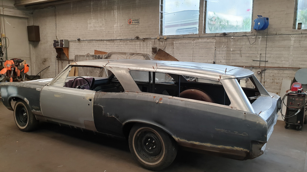

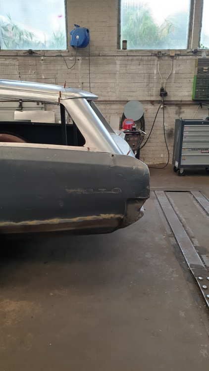

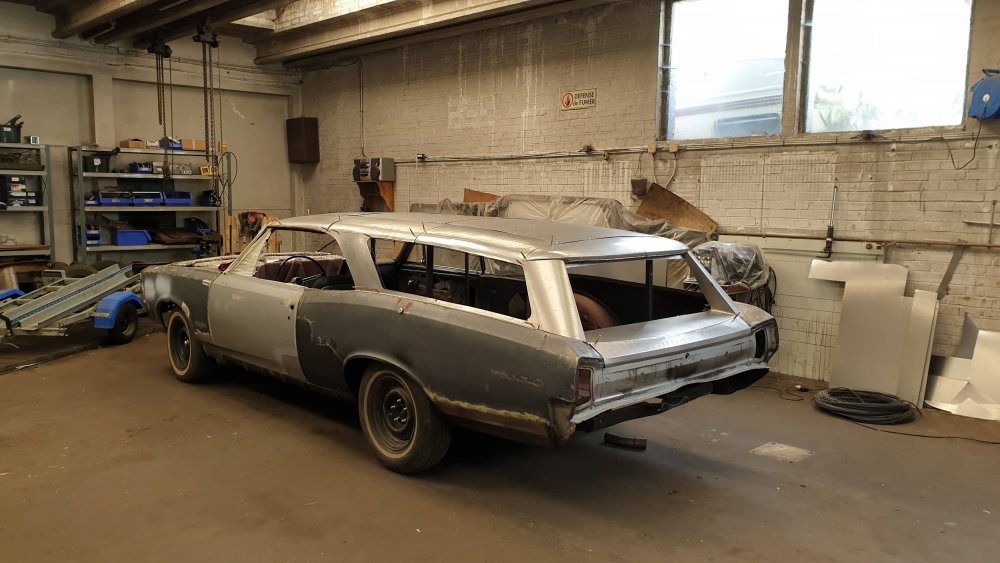

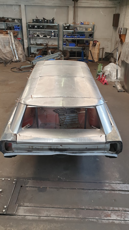

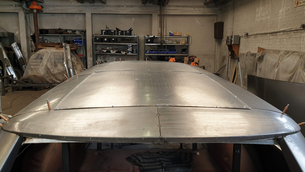

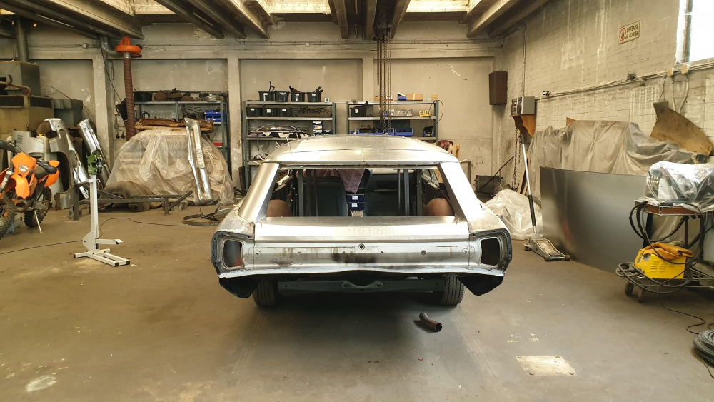

    Suite et fin de la première phase de formage des pièces de carrosserie externes : Pour se faire, je fais des carrés d'1 m². Afin de leur donner le galbe dans les deux axes, il est forcément impératif de les passer à la roue anglaise. Cependant, passer des pièces de cette taille, seul, à la roue crée des déformations non voulues dues au simple poids de la pièce. " Allo, Papa... ? Dis tu as pas envie de passer une journée père-fils ? " Toujours partant le père! On commence par la pièce la plus compliquée, celle le plus a l'arrière, puis on remonte vers l'avant ou il y a beaucoup moins d'allongement a faire. Je n'ai pas de photos étapes après étapes, mais voici donc le résultat final! Beaucoup de travail de débosselage a faire quand même, car certaines de nos passes étaient trop agressives. Mais pour un première, et avec une personne en aide n'ayant jamais utilisé une roue de sa vie, je trouve qu'on s'est pas mal démerdés. Vu que tout est en sections, je vais aussi pouvoir rattraper pas mal de défauts lorsque je souderai tout. C'est une joie immense que de voir la voiture avec un look quasi fini. C'est juste fou! Ce qui est moins "marrant", c'est que justement, a ce stade il n'y a QUE les panneaux externes de fini. Tout le reste (un gros reste ) est à faire. A commencer bien sure par la structure interne (tubulaire). Jamais fait de cintrage de tubes, jamais fait de grugeage de tube, ... Va falloir apprendre et comprendre comment ça fonctionne tout ça aussi. Pour le cintrage, un amis me prête sa cintreuse en enroulement le temps de mes travaux. Cool Renseignement pour trouver du tube, le fameux tube 25crmo4 (Chrome molybdène) utilisé pour la construction d'arceaux pro, de chassis, .. s'avère juste introuvable dans les dimensions de matrices que j'ai avec l'outil en prêt. Puis je dois dire qu'il est extrêmement chère aussi. Ma caisse n'étant en rien une caisse a vocation sportive, mon choix se porte donc vers de l'acier étiré a froid St37.2K. 12€ le tube de 6 mètres. Diamètre 38mm. A suivre...
