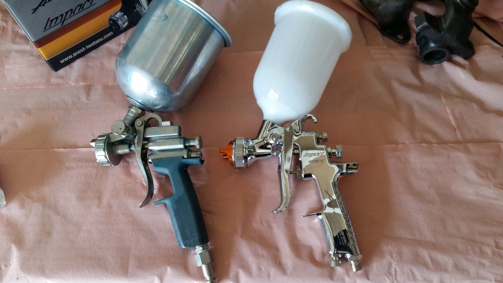

Oui, comme je ne suis pas spécialiste, le gars de chez AD me l'a conseillé pour ce chantier. Une chose est sûr, à peindre je me suis fait plaisir avec ce marériel !! Pour le reste du dessous de caisse et du châssis, j'essayerai de voir si c'est plus pratique avec une version à succion qui est à la maison.1 point -

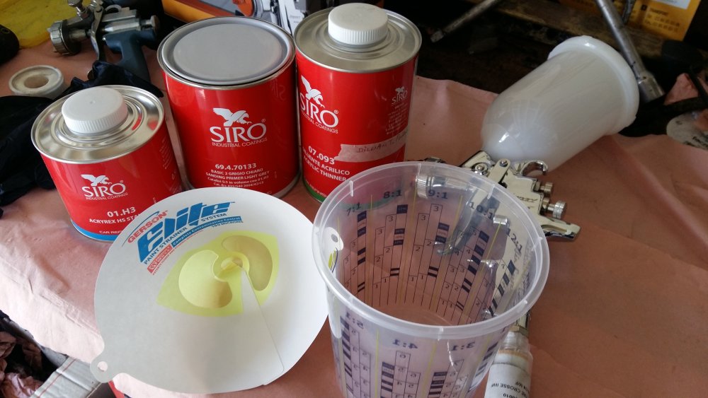

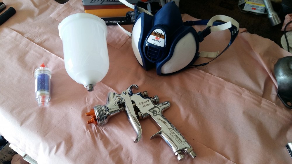

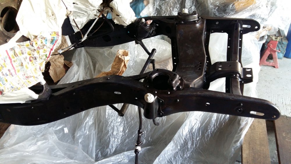

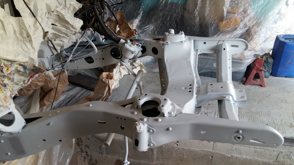

J'ai essayé sur le net et ça n'a rien donné.. Pour remettre l'auto sur ses roues et la sortir de l'atelier afin de poncer l'intérieur, je prépare le châssis avant. C'est l'occasion de faire évoluer le matériel et faire des courses de 1er nécessité… moins 50% chez mon revendeur, le dernier jour avant fermeture pour cause de confinement ...😁 Bricobidule / Iwata Décapage, brossage, dégraissage et Férosage : Puis apprêt:1 point -
