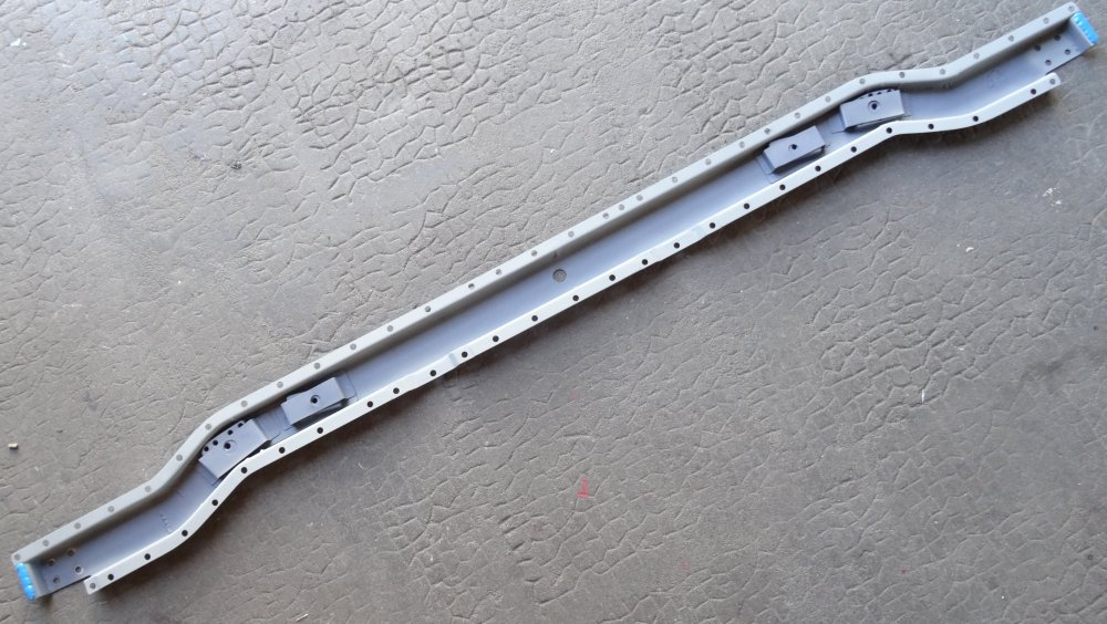

Perso, je te dirais que oui c'est mieux et en plus tu peux attaquer la tôle même si tu n'es pas bien perpendiculaire à celle-ci. Au boulot j'ai essayé de faire adopter ces fraises à nos carrossiers, résultat échec total !!! Pour te donner une idée un forêt à dépointer de 8 mm tarif et qualité pro coûte 17 € ht et n'est pas affûtable. Un kit de 10 fraises 1 support et 2 pointes , coûte 40 € ht et les fraises sont utilisable des deux côtés. Pour infos : les trous (69) perforés dans la grande traverse arrière, qui de plus faisait 1.5 mm d'épaisseur . Ont tous été fait à la perceuse à colonne avec la même fraise qui vient de dépointer le montant.1 point -

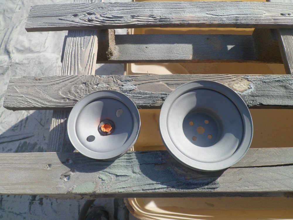

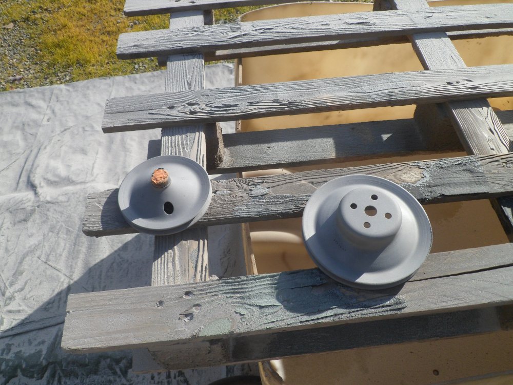

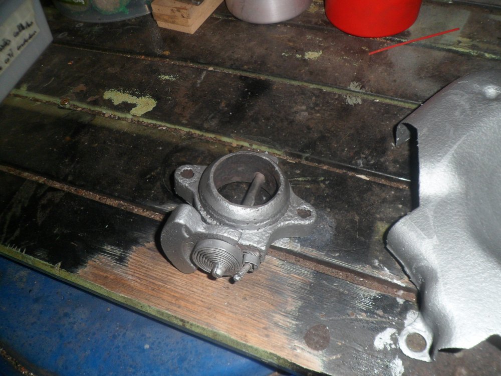

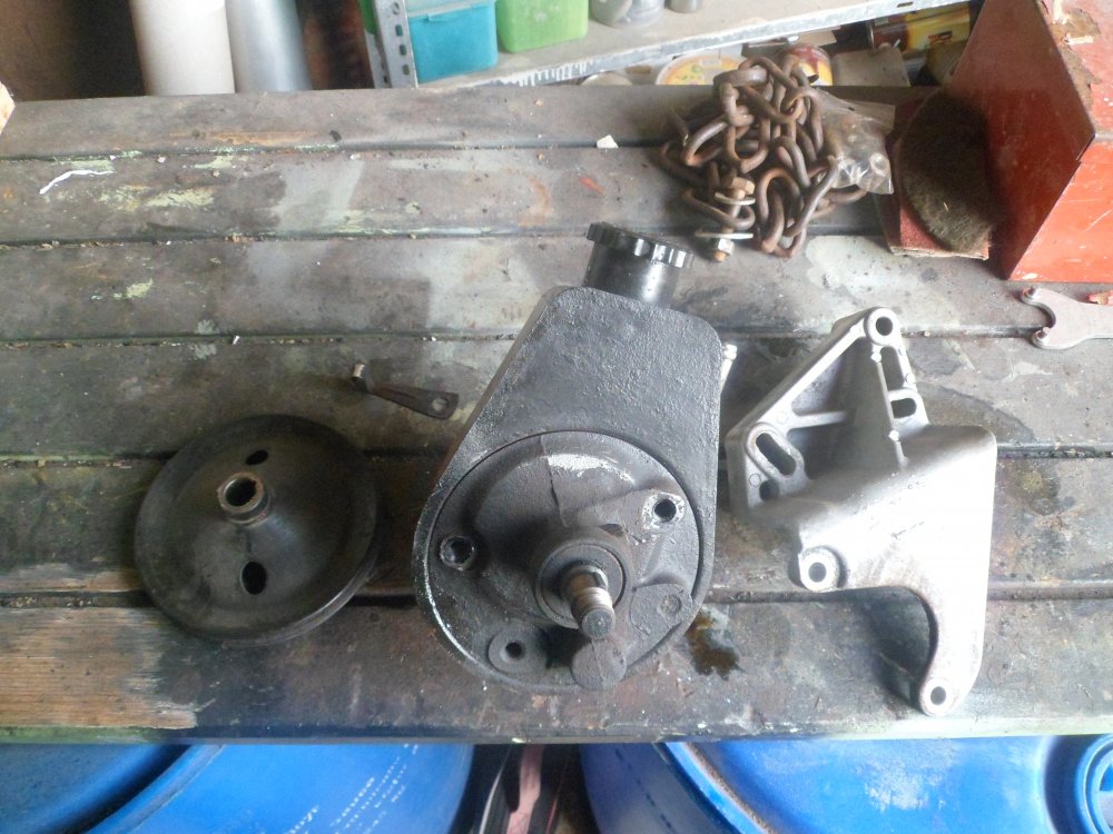

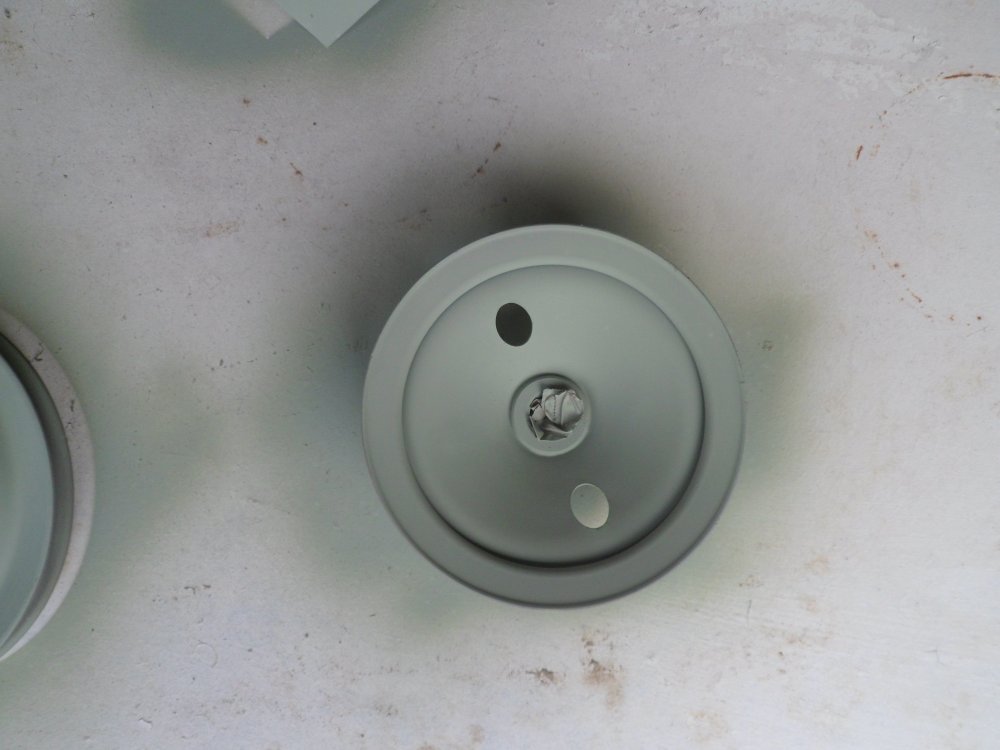

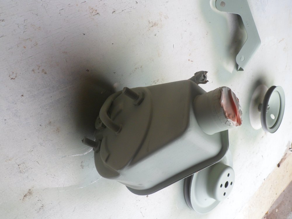

Buick Electra 225 1969

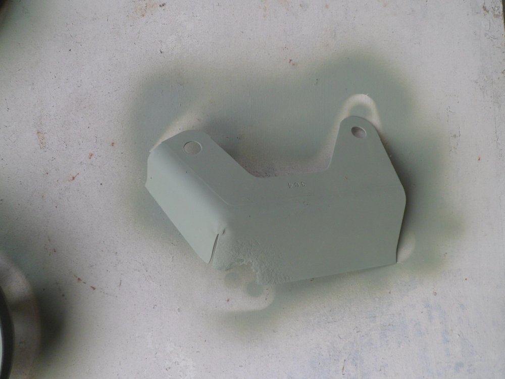

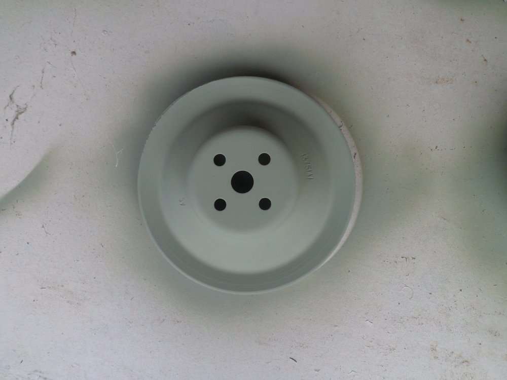

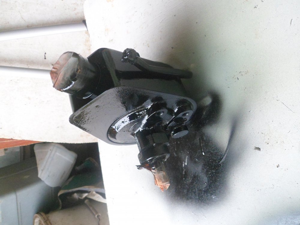

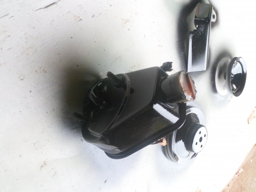

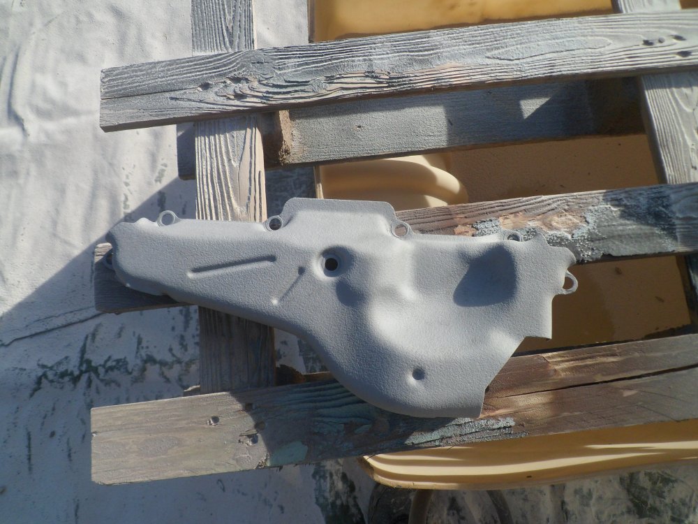

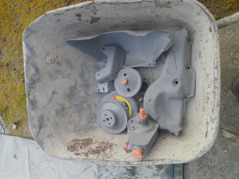

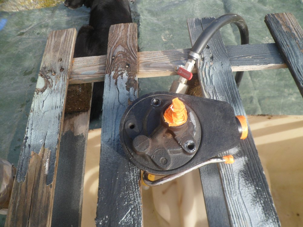

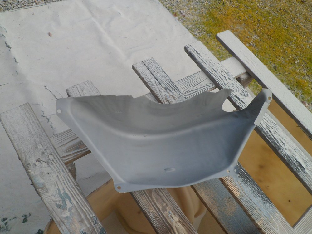

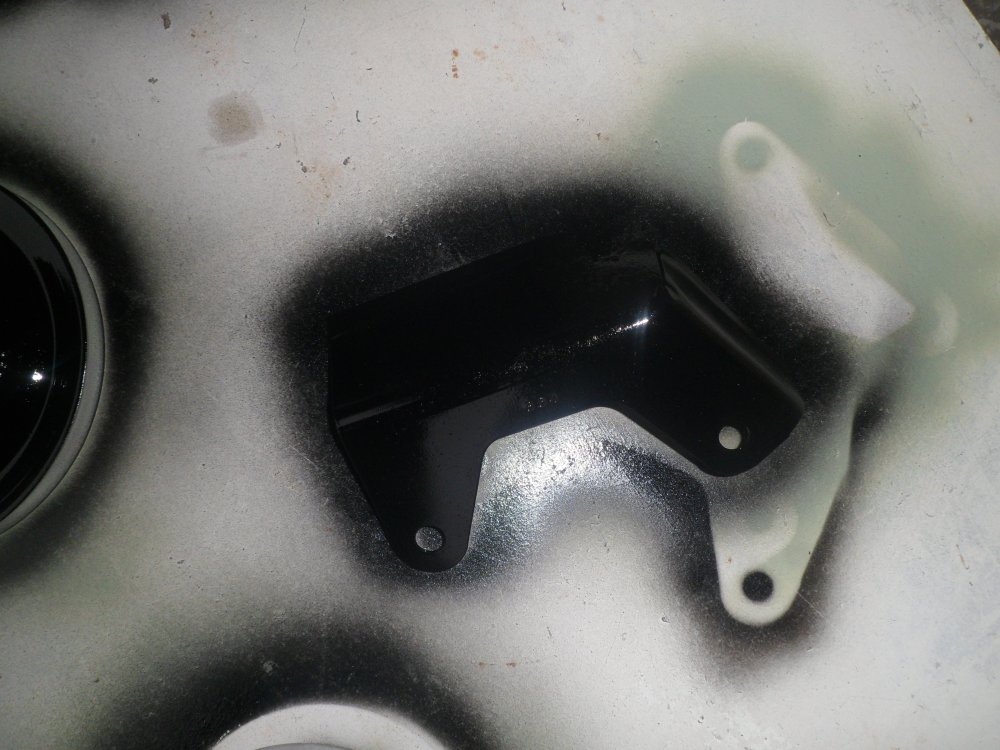

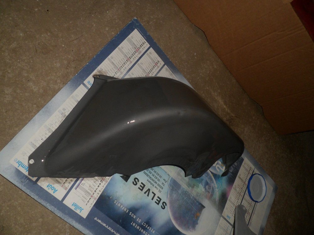

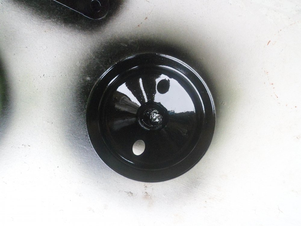

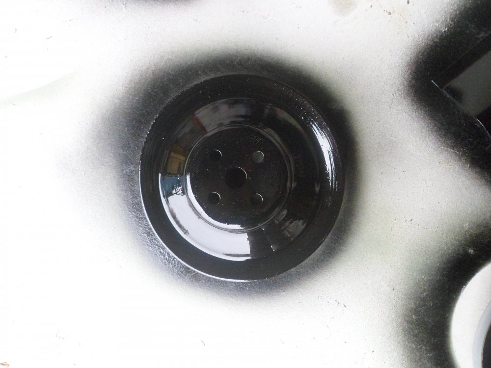

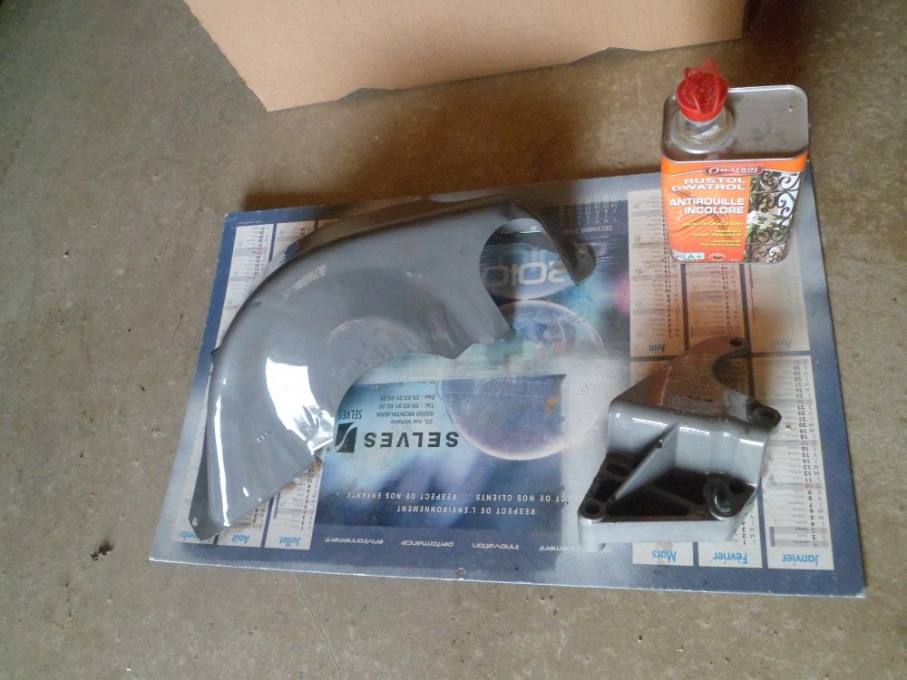

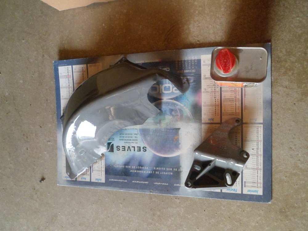

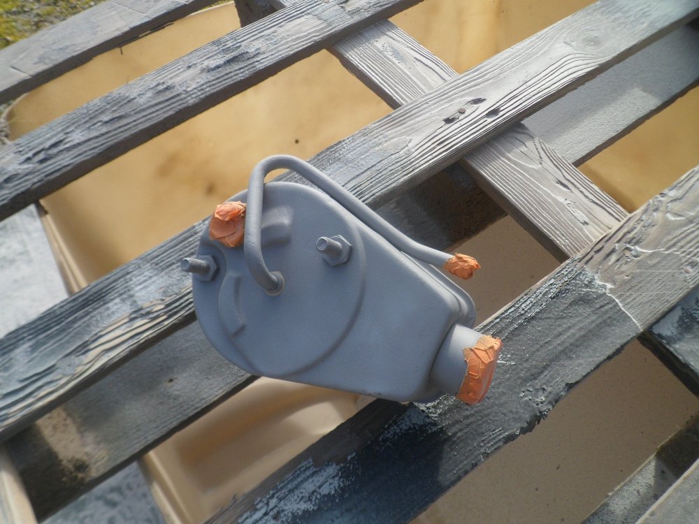

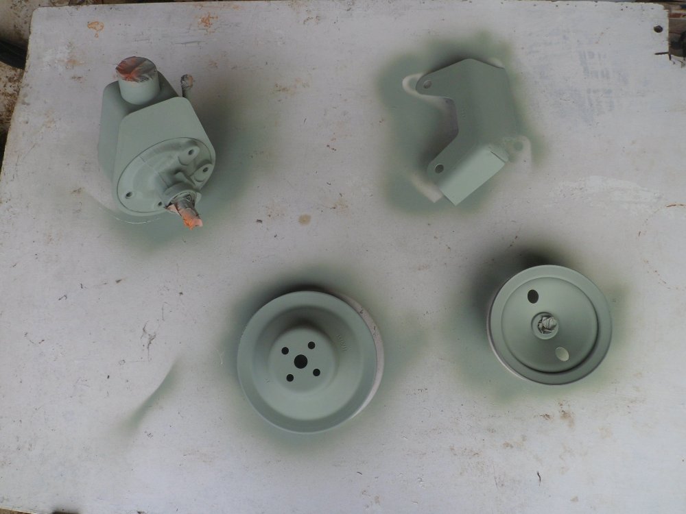

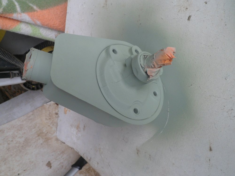

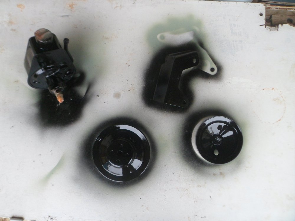

Puis ensuite , application de Rustol incolore sur les pièces qui doivent rester avec cet aspect . carter convertisseur et support de la pompe Puis application d'apprêt phosphatant sur le reste des pièces qui doivent être peinte puis application de peinture noire brillante pour finir , j'ai bien fait attention pour les poulies de ne pas peindre l'intérieur de la gorge ou il y a le passage de la courroie . Ensuite , application de la pâte argenté ( Zebracier ) sur le pare-chaleur de collecteur d'échappement et sur la petite pièce du collecteur d'échappement . merci French Riviera pour l'astuce voila pour ce week-end1 point -

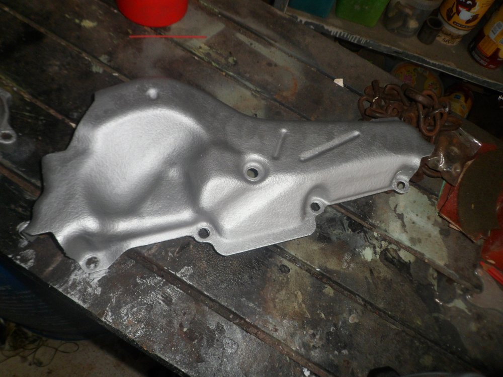

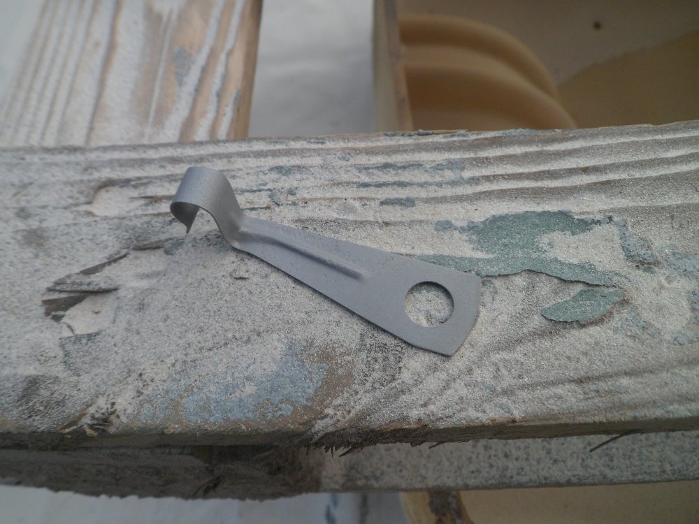

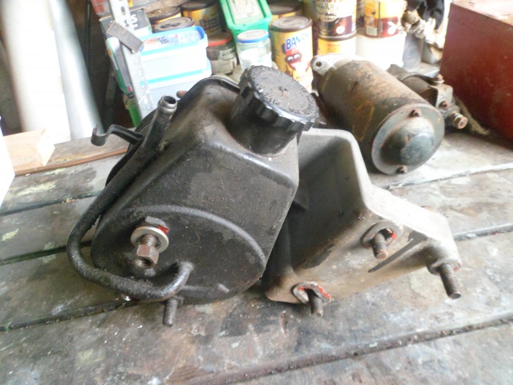

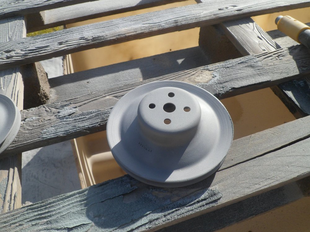

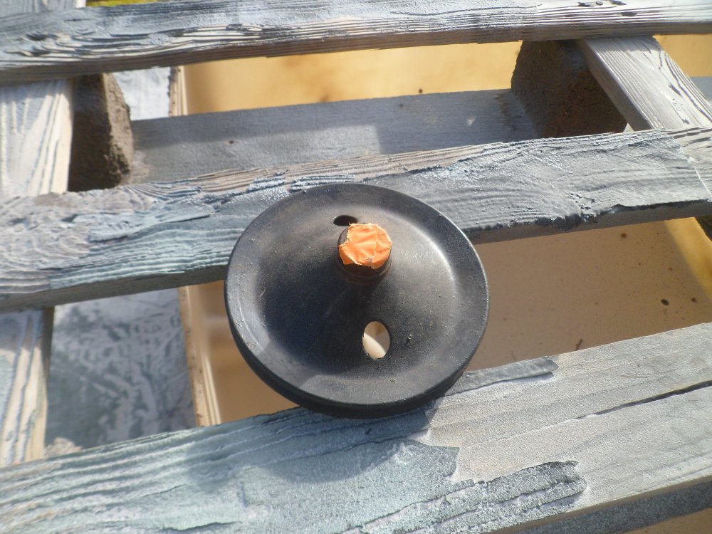

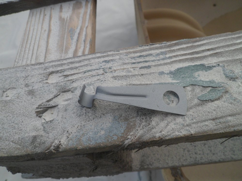

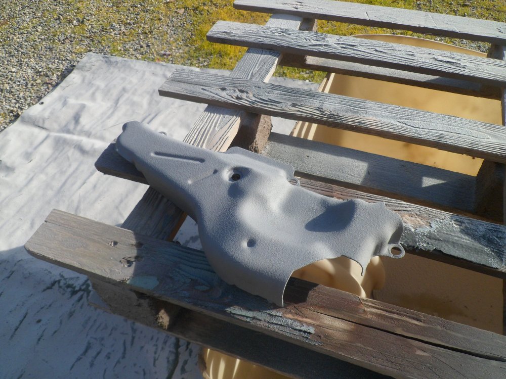

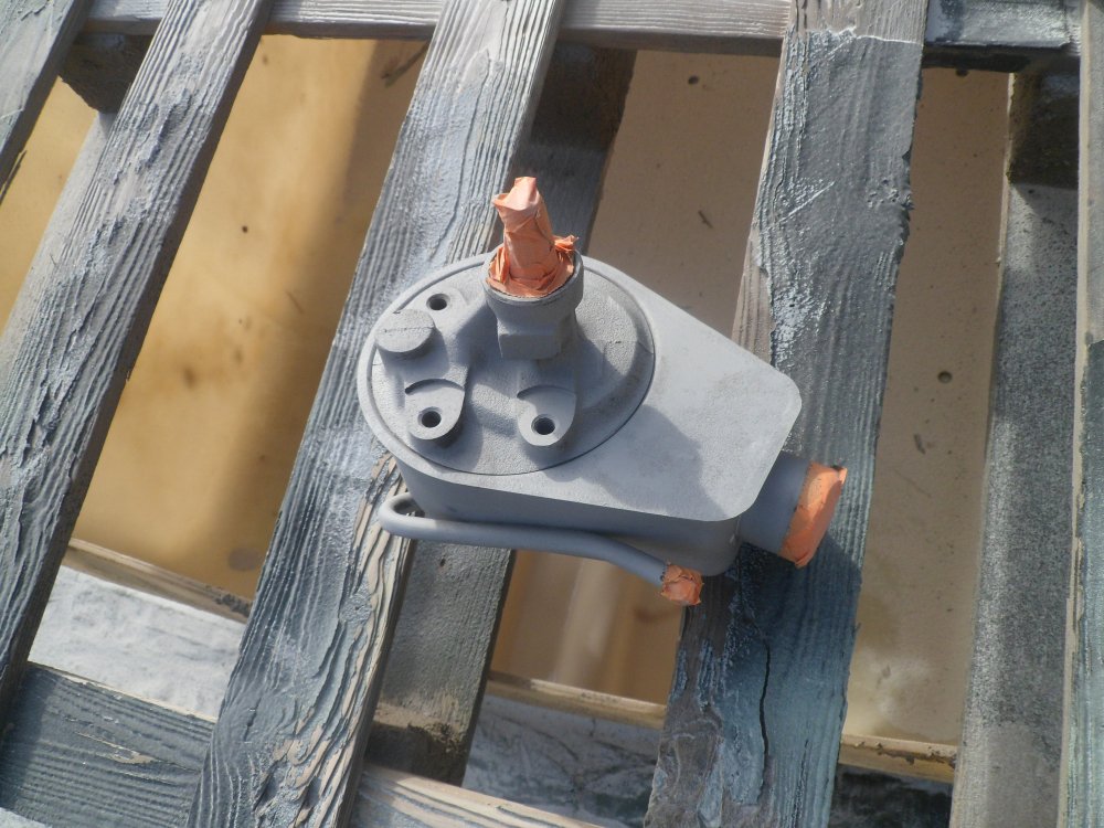

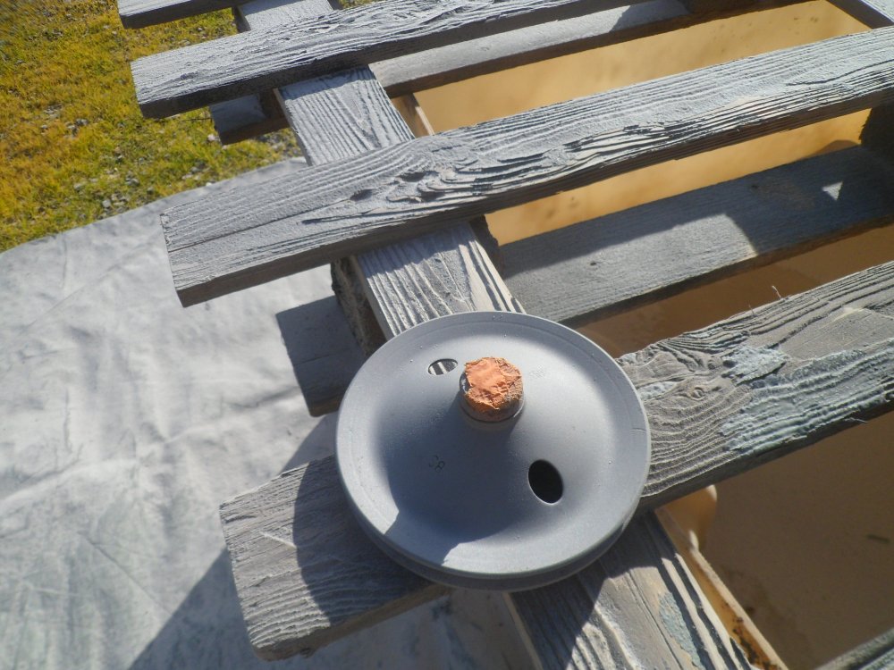

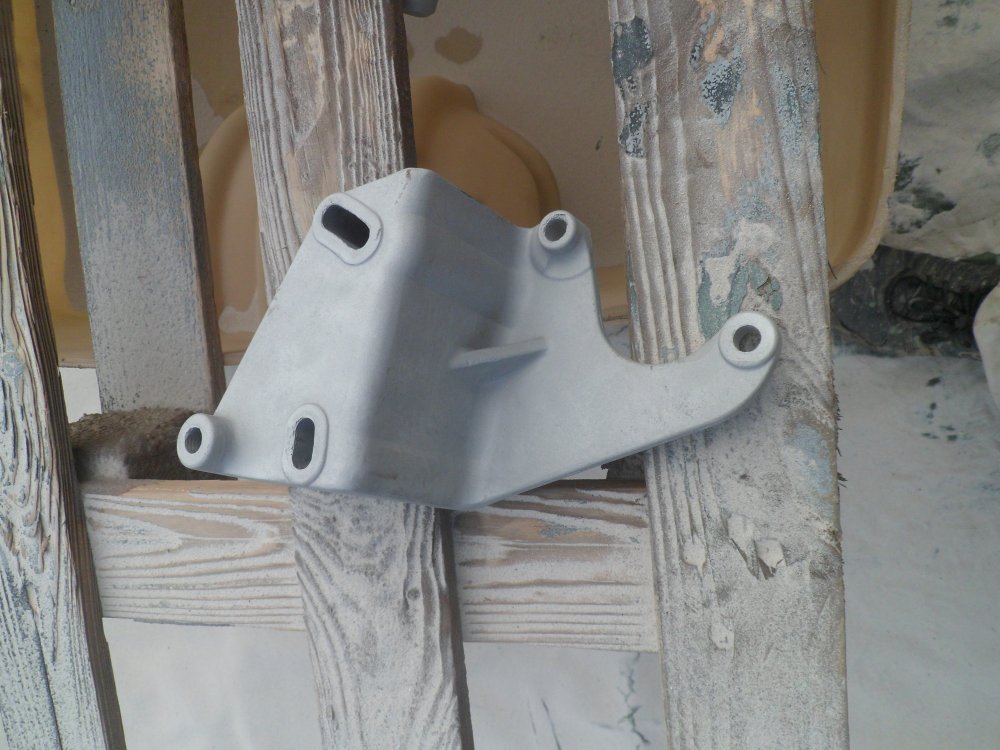

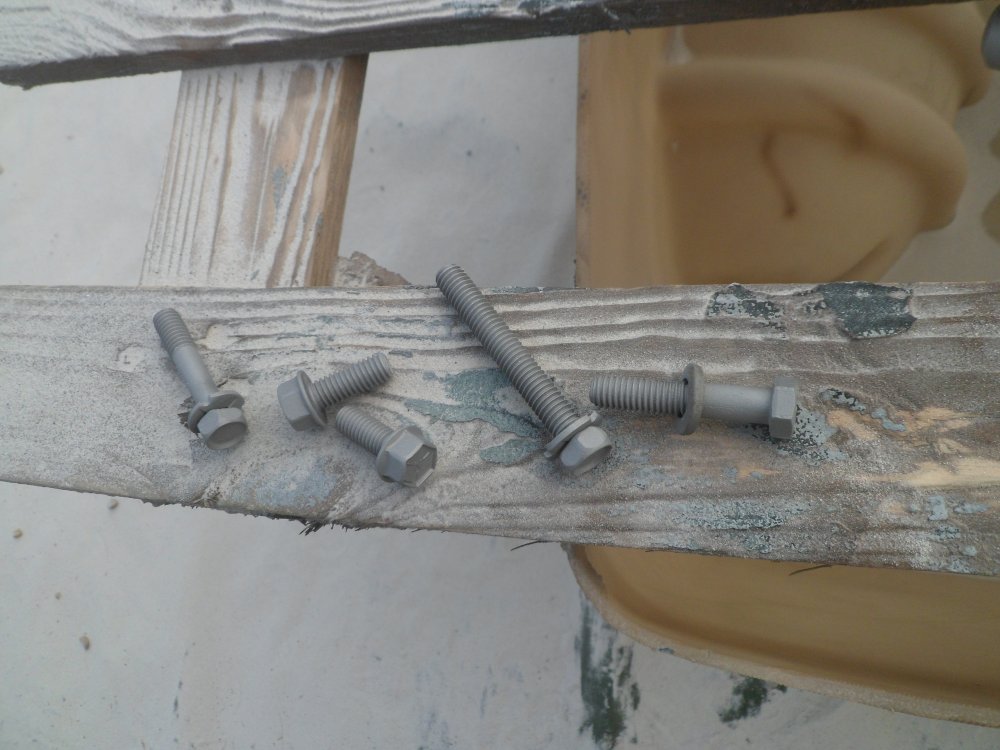

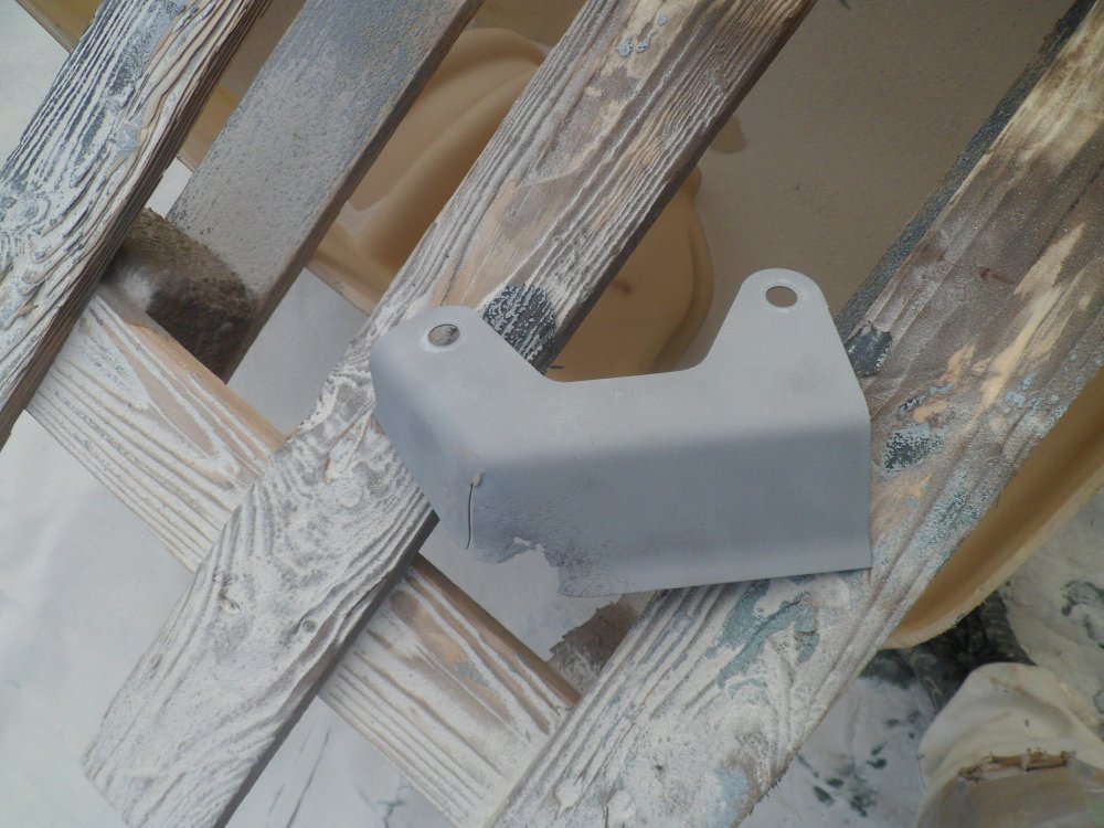

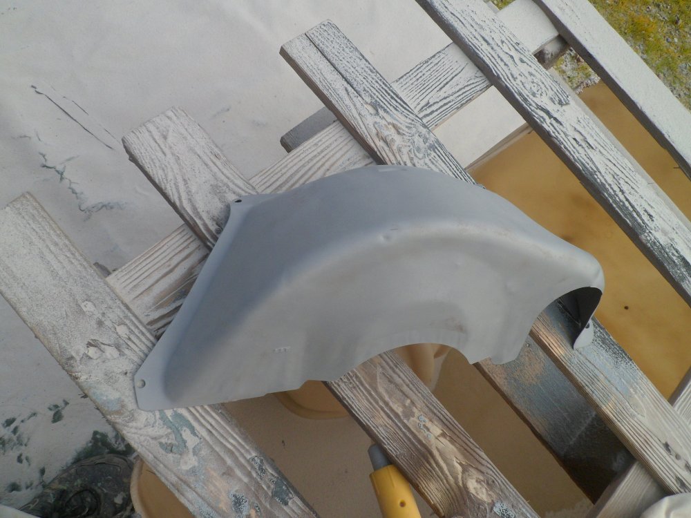

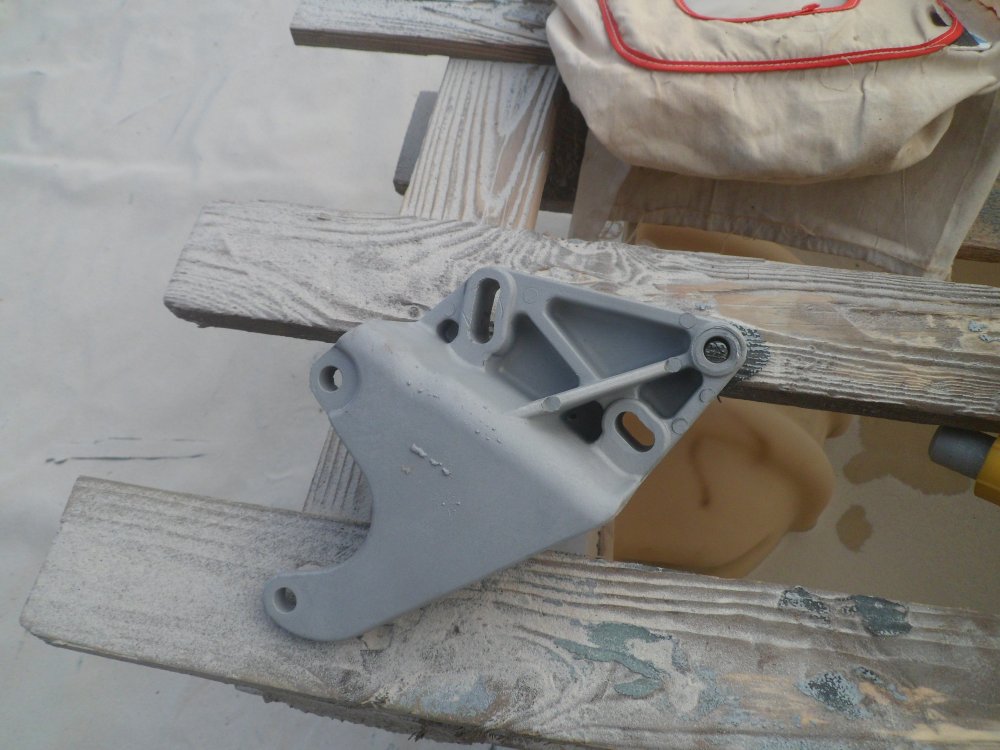

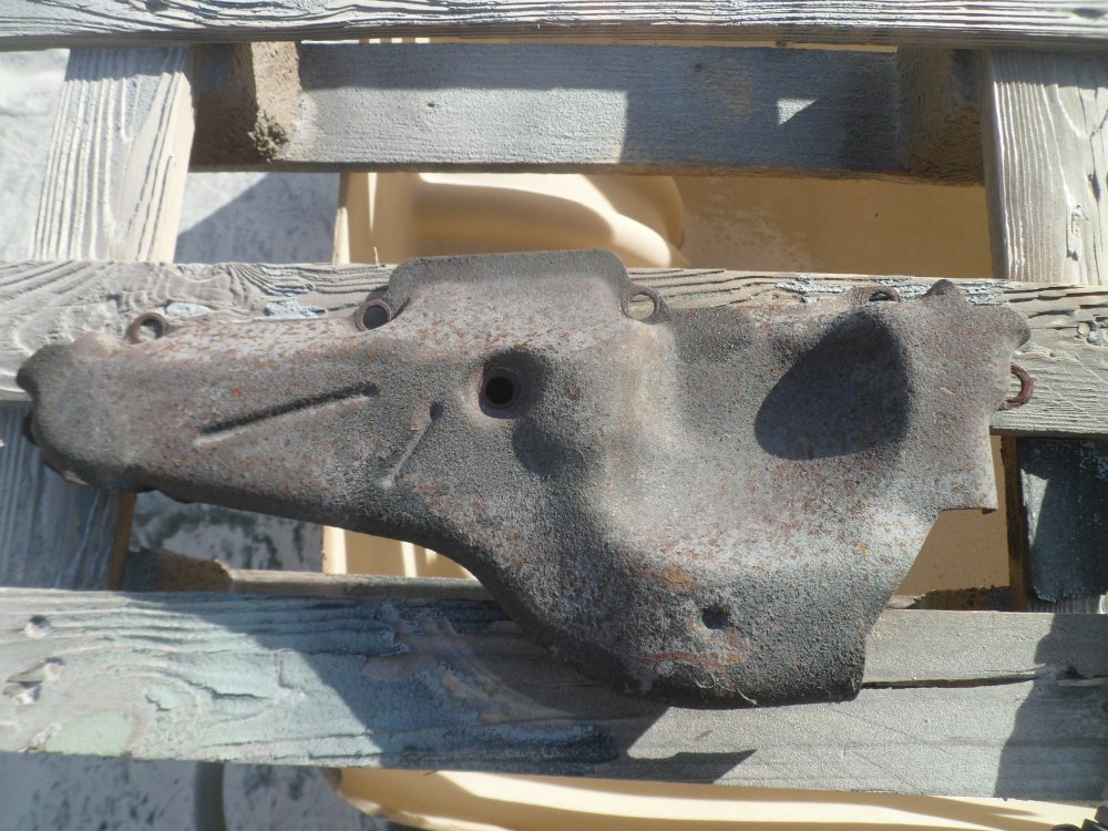

bonjour a tous , voila quelques nouvelle des travaux de ce week-end . J'ai continuer par la pompe de direction assisté . démontage des éléments puis ensuite passage a la sableuse ainsi que d'autres pièces poulie de la pompe de direction assisté (Avant) Après poulie de la pompe a eau Tôle pare-chaleur de collecteur d'échappements ( avant) Après Visserie de la pompe Attache fixé sur la pompe Support de la pompe Carter du convertisseur pare-chaleur silentbloc moteur partie entre le collecteur d'échappement et ligne d'échappement ou il y avait le papillon Puis une petite brouette de pièces sablés ^^1 point -
