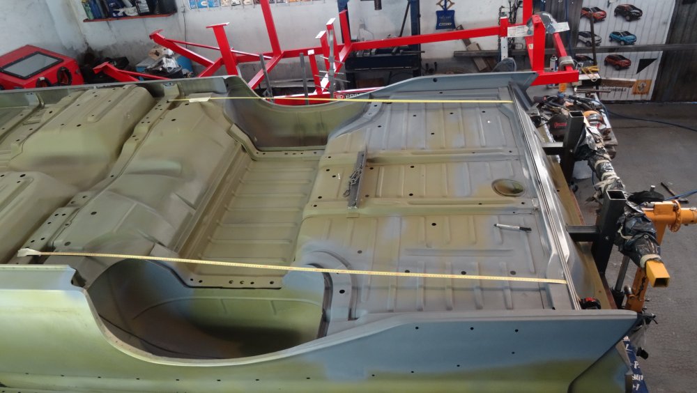

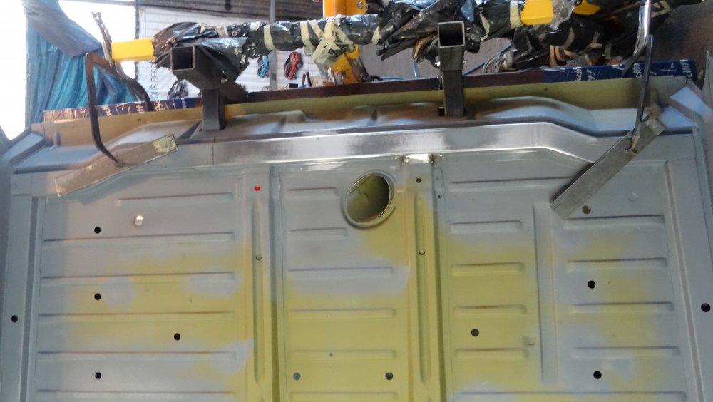

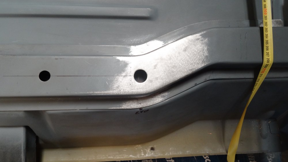

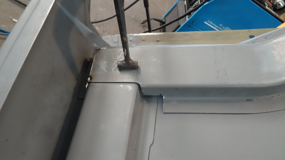

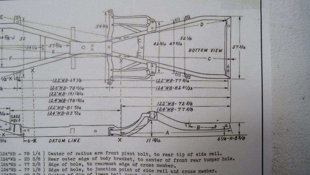

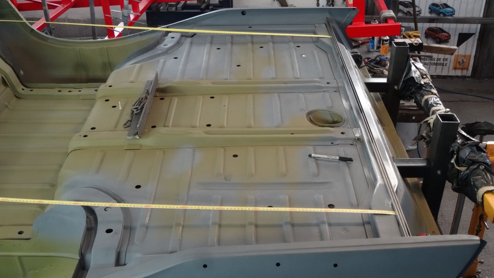

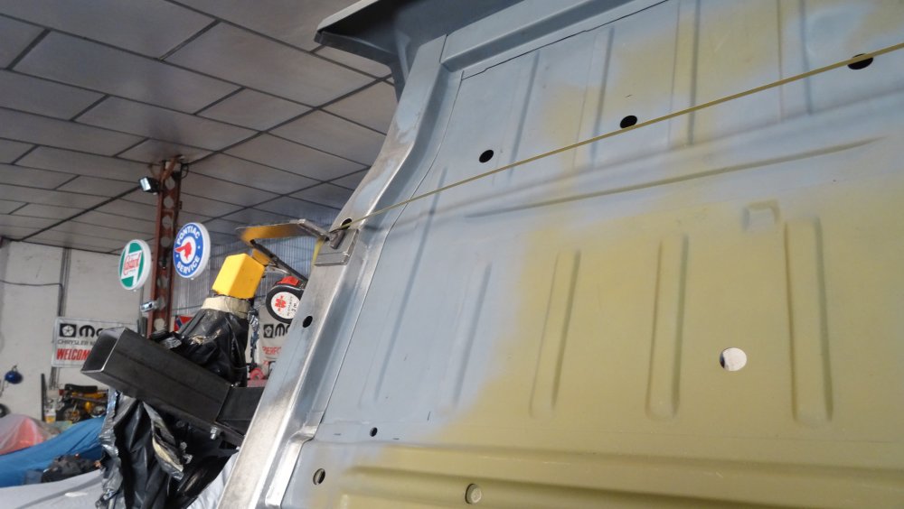

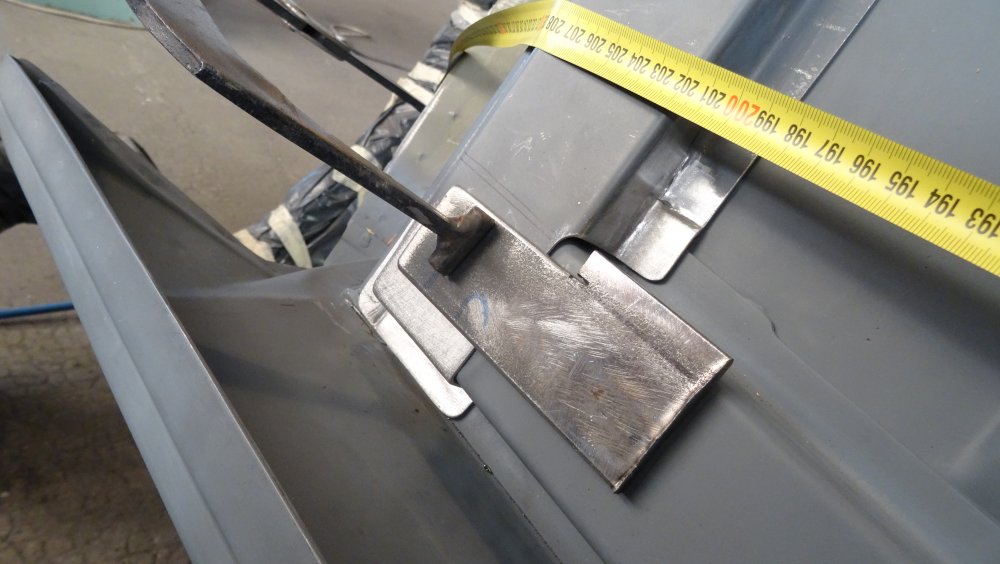

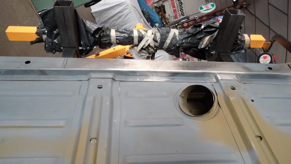

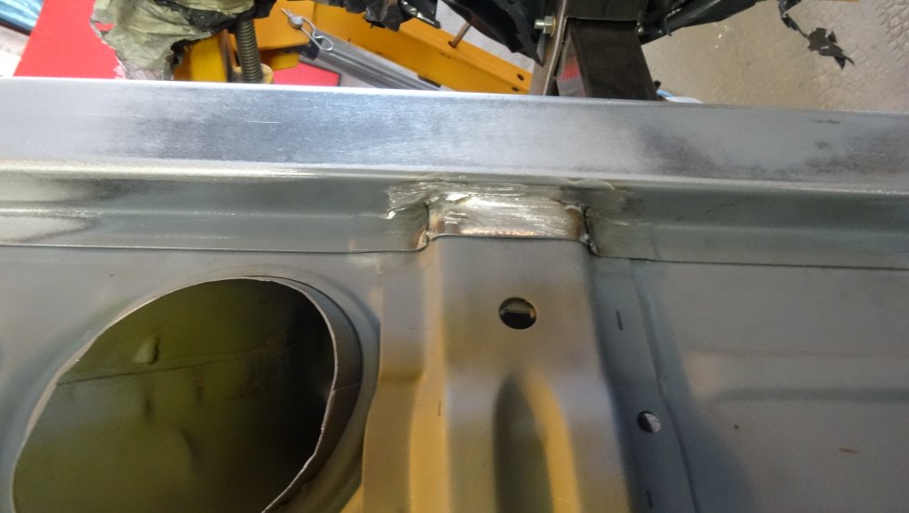

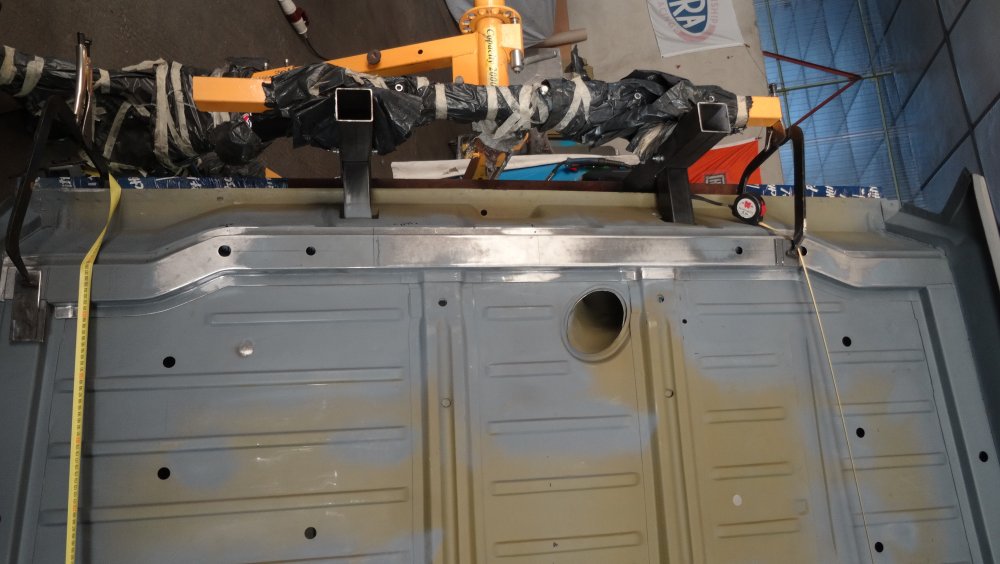

    Merci. Désolé mais tu n'es pas le premier sur la liste, il y a une gamine qui attend fermement de la rajouter à sa collection. En attendant y du boulot. Cette fois c'est la traverse qui clôturera la reconstruction du soubassement de cette caisse. J'avais déjà préparé cette pièce sans pour autant la finir. Pour commencer, j'ai été obligé de reprendre le bossage ( il était trop bas ). Et donc la traverse ne plaquait pas sur le plancher. C'est nettement mieux. Réglage de la position en prenant les mesures a partir des autres points d'ancrages. Traçage de l'emplacement des fixations de châssis. Perçage de la traverse (deux fixations et deux trous morts dont j'ai trouvé une future utilisation). La pointe de la traverse est a finir. Voila chose faite. (le raccord de droite n'est pas top, je le rattraperais plus tard) Perçage au bon diamètre par emboutissage, (de deux diamètres différents) Le grand pour la fixation et l'autre me servira plus tard. Cette traverse tombe de mieux en mieux. Ceci est mon support de travail pour les dimensions à respecter. Car cela ne se voit pas, mais j'ai volontairement sur dimensionné cette traverse. Plus 5 mm en largeur + 3 sur les appuis et plus 5 dixièmes d'épaisseur. Ce qui fait que les perçages ne tombent plus au centre de la traverse.
