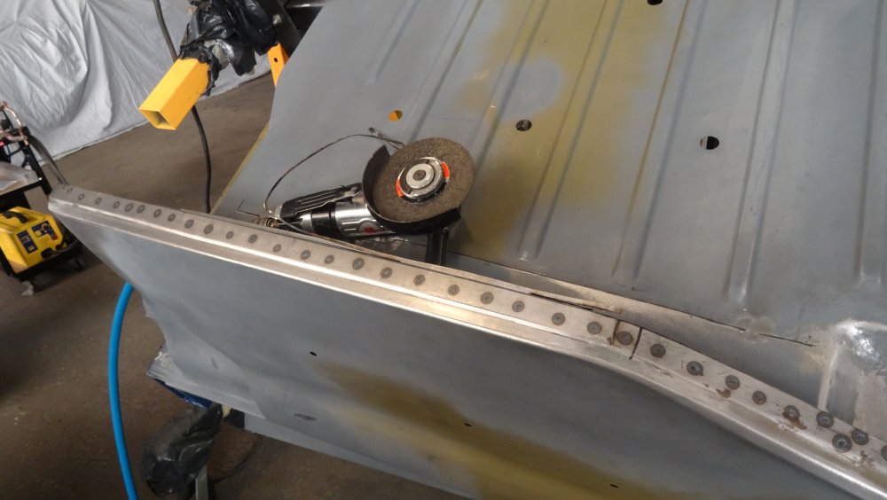

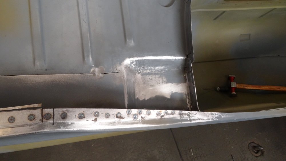

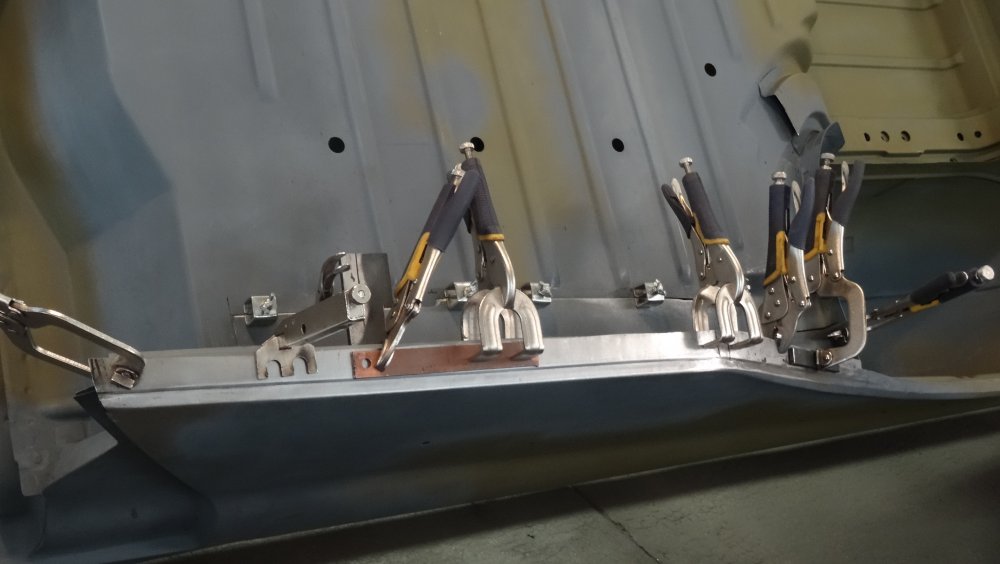

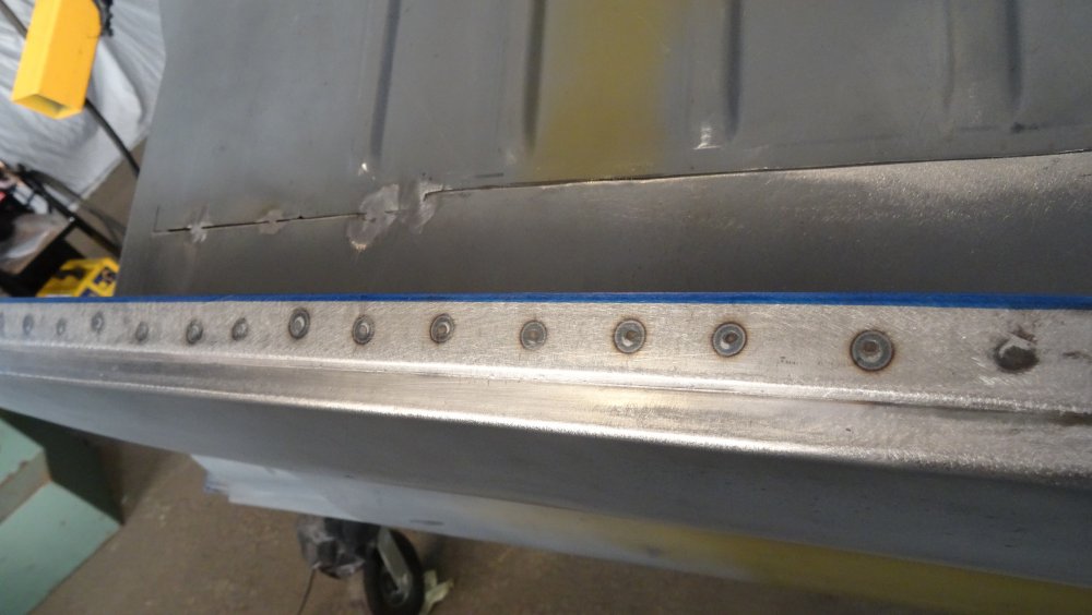

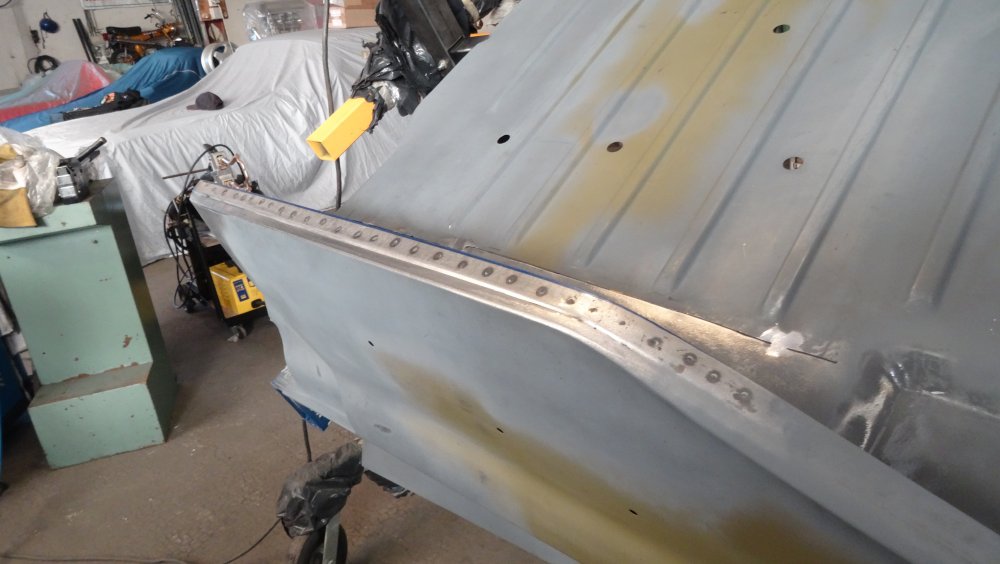

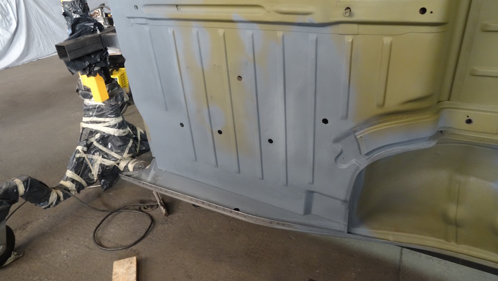

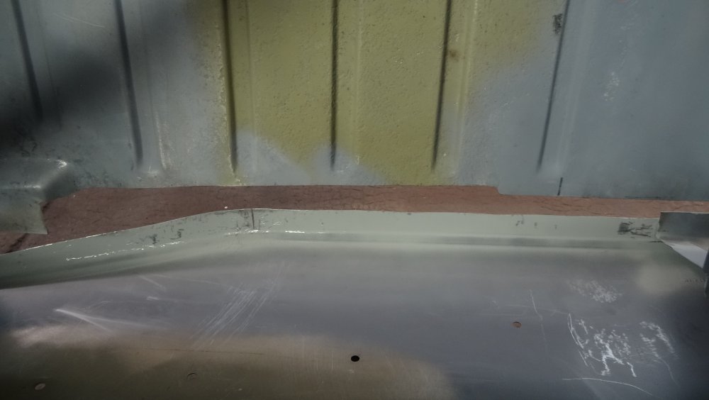

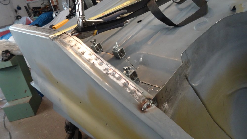

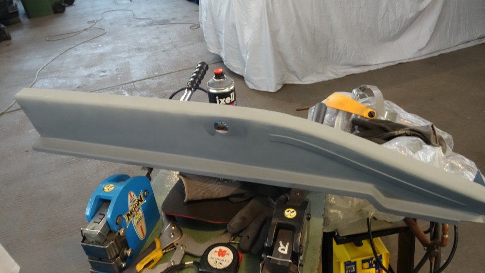

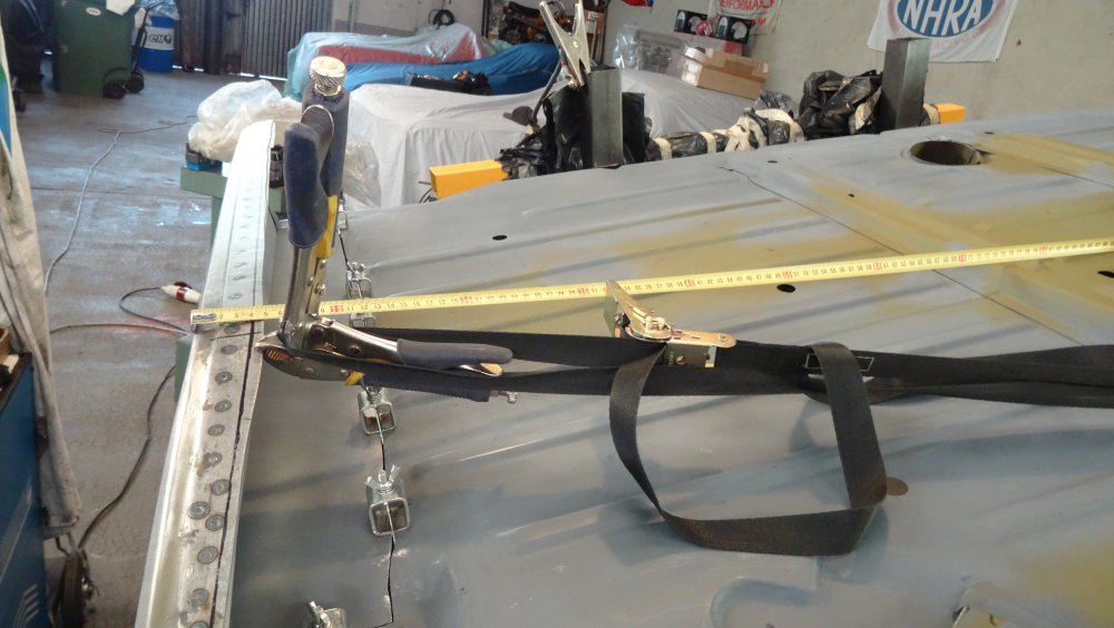

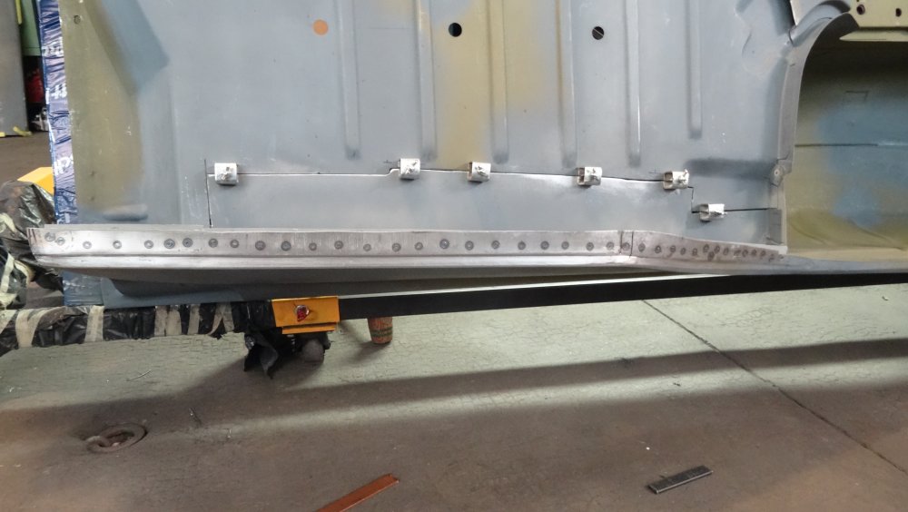

    Merci Patrick. Je suis en congé donc cela avance un peu mieux que d'habitude . La pose de la joue d'aile commence par une couche de zinc sur les zones de contact. ( Intérieur d'aile) Et la joue d'aile. Après avoir appliqué le cordon de joint soudable. Mise en place et maintien maxi pour écraser le mastic joint et avoir les tôles en contact pour le soudage par point. Pointage ... Voilà c'est terminé , plus de retour en arrière possible. Sous la contrainte l'aile se déplace vers l’extérieur de 1 cm en trop. Donc il est temps de la positionner correctement avec les moyens du bord . D’où l'utilité d'avoir au préalable repéré avec précision le milieu de la caisse. Pour l’immobiliser, une forte soudure est faite après découpe. Pour aller chercher les trois tôles en profondeur. Maintenant que l'aile reste aux bonnes côtes. Découpe du surplus de tôle. Après mesure de la largeur de la bordure, il reste 2 mm en trop ( en bleu ), donc une deuxième découpe sera nécéssaire. Le bossage du plancher est aussi terminé. Passage de roue fini également . Traitement au primaire.

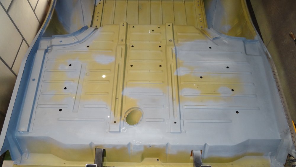

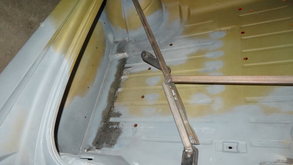

  2. CAN-AM

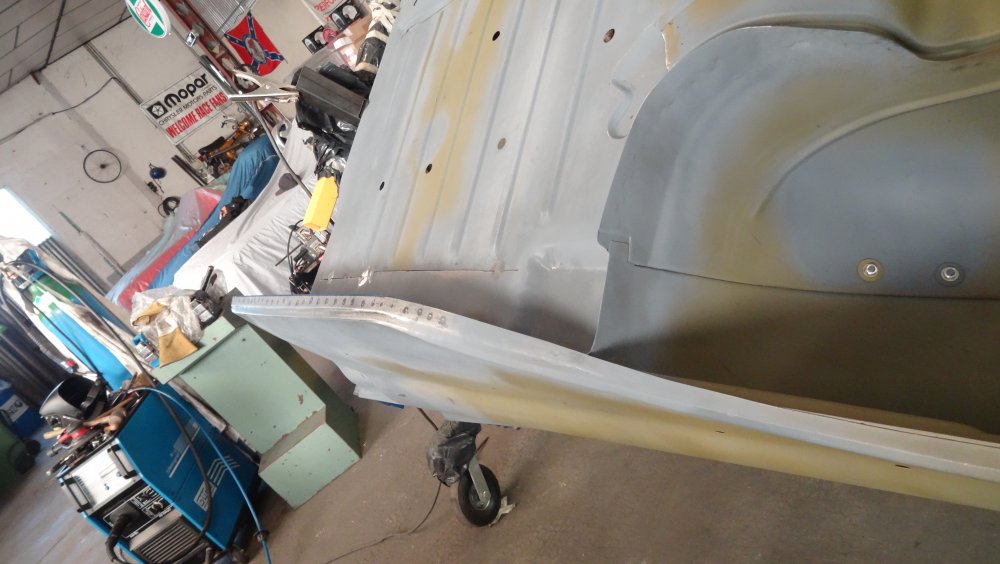

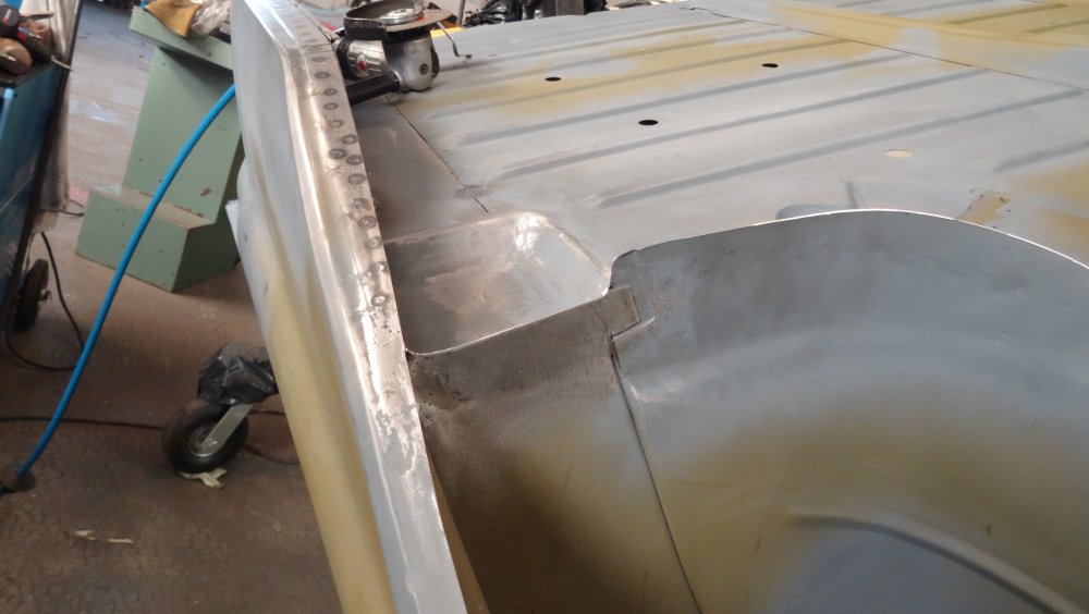

    Le plancher de malle est définitivement soudé .Putain cela fait du bien. Cela n'a pas été sans souci j'ai du faire de nombreux points de retrait pour limiter les déformations. Il me reste deux petites bricoles pour que la joue et l'aile ARG soient elles aussi terminé.
