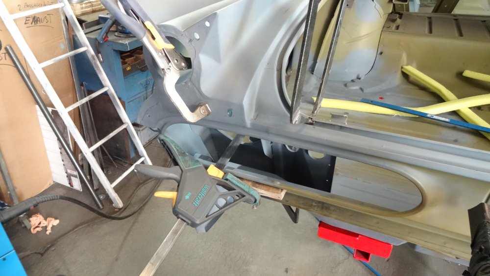

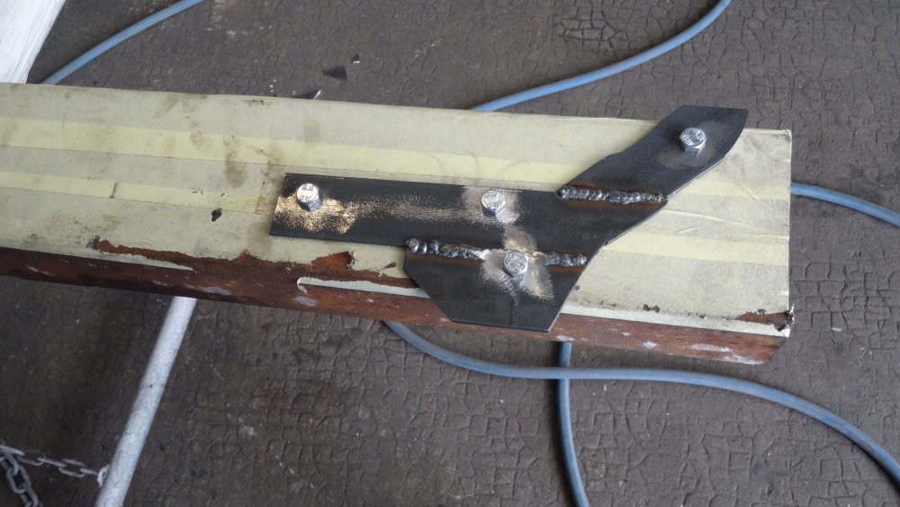

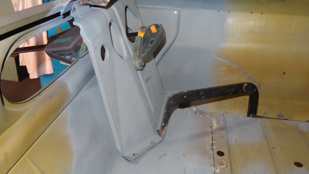

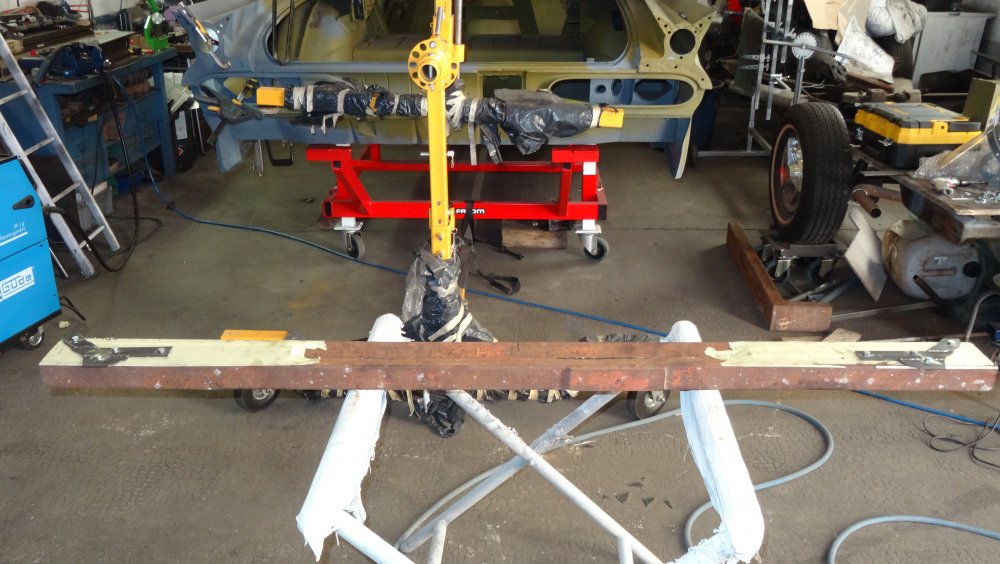

    Merci, les photos me servent également à tenir un historique précis de cette restauration. Et me permet aussi de me rendre compte du travail effectué, et de sa chronologie . Raison aussi pour laquelle j'essaye de tenir ce sujet eu mieux sur le forum. Le renfort côté gauche est maintenant collé. Le plancher n'est pas terminé, mais je fixe ce renfort dans le but de rigidifier l'arrière de cette caisse. La caisse ainsi renforcée pourra de nouveau être mise sur le tourne broche et je pourrais finir le plancher plus aisément. Mais avant il me faut créer un nouveau moyen de fixation sur la caisse. Cette traverse et deux plaques de renfort devraient améliorer cette technique. La traverse est surdimensionner , mais c'est de la récup, donc elle fera. Platines de renfort pour pas déchirer la tôle, car je vais fixer la traverse au dessus des feux par les trous existant. Le fait d'augmenter la surface d'appui , a aussi pour effet de repartir la charge et donc de limiter le risque de déformation . C'est la raison pour laquelle j'utilise ces platines plutôt que de simple rondelles
