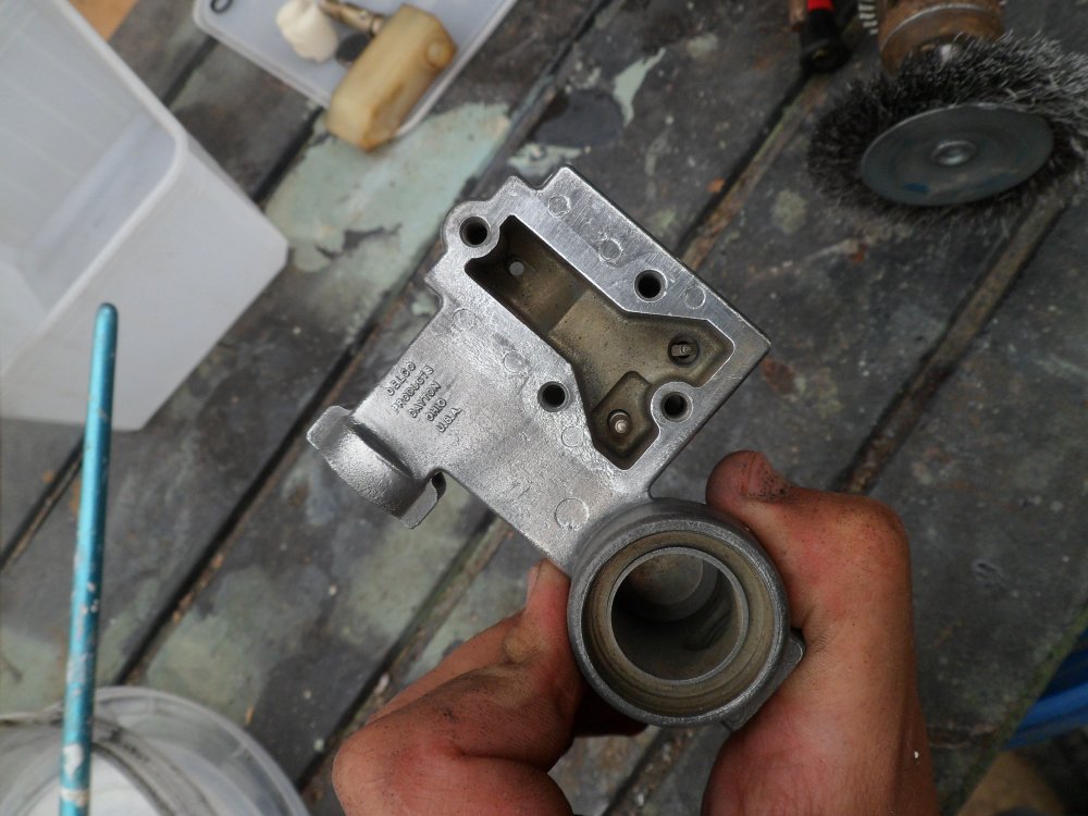

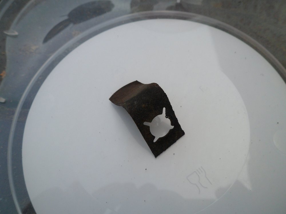

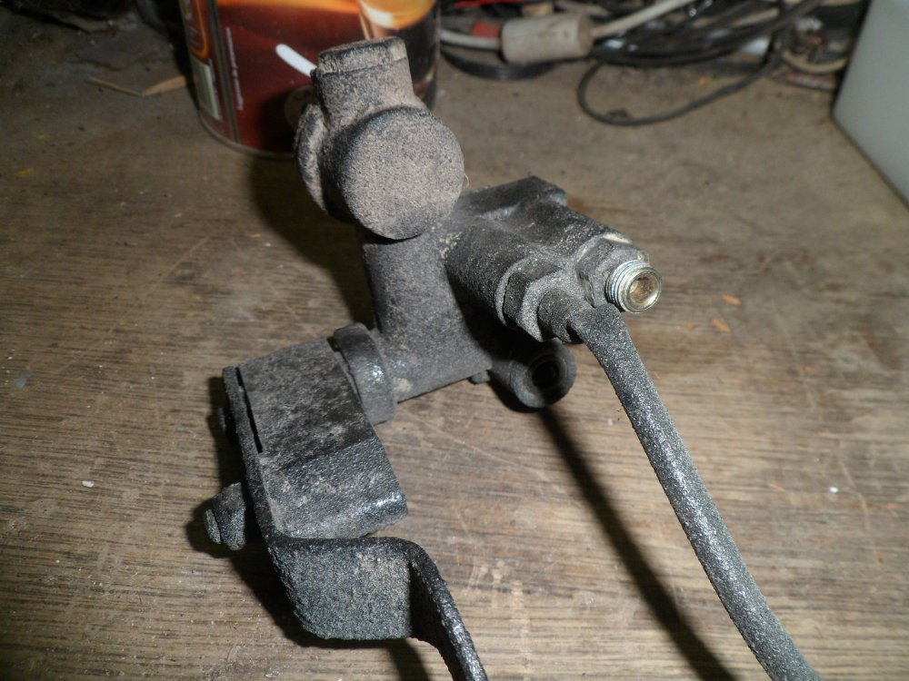

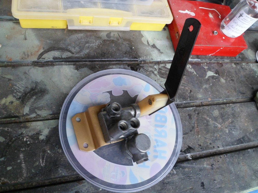

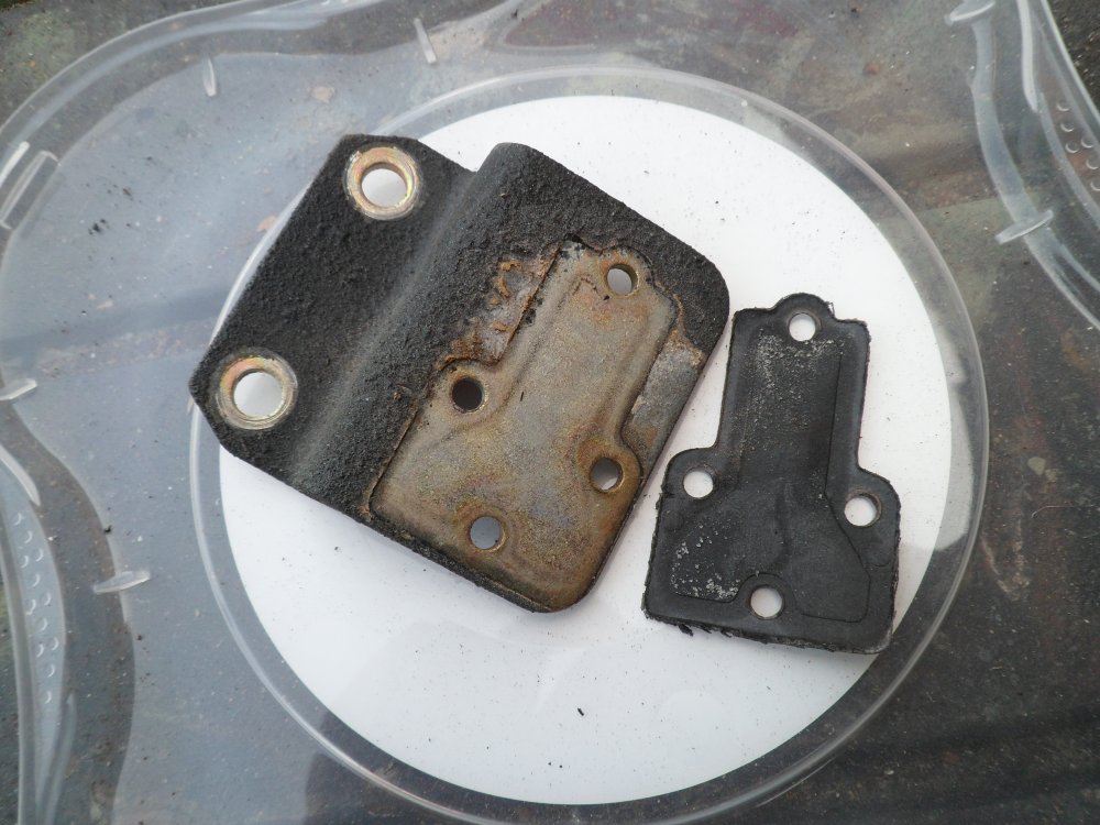

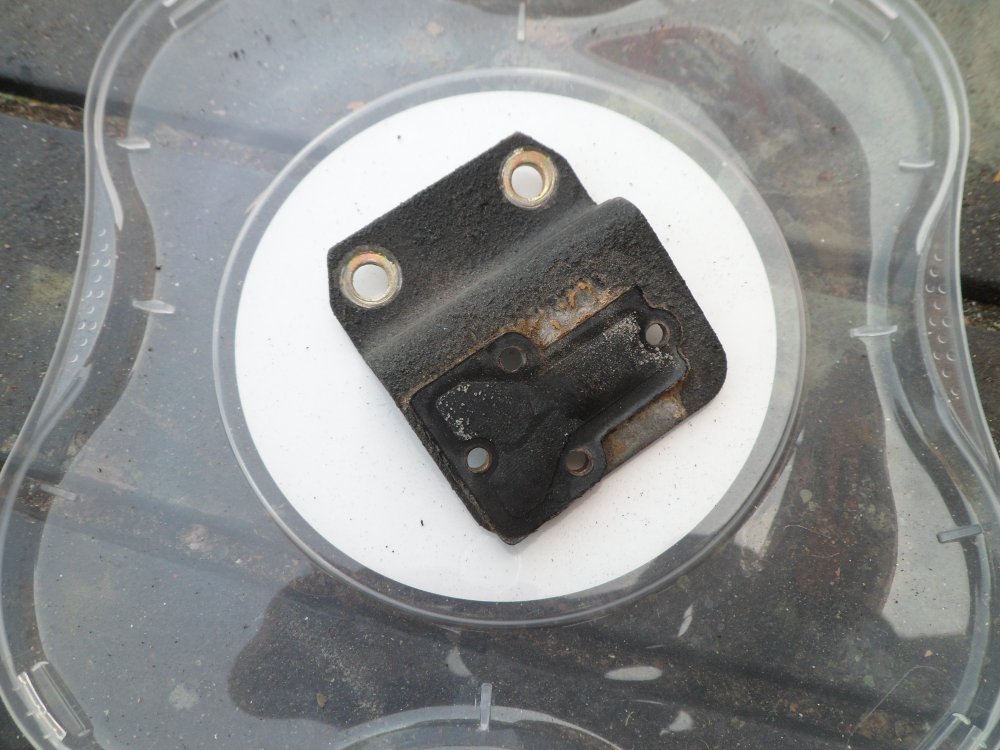

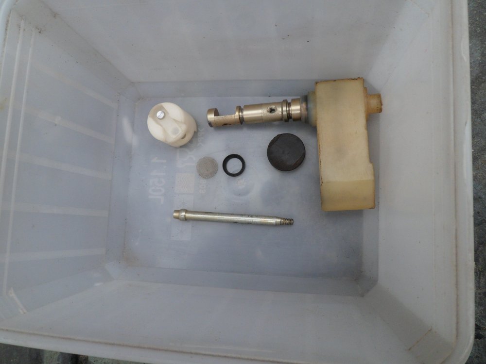

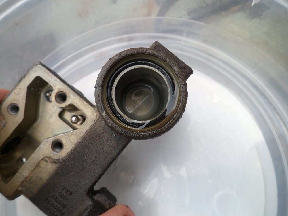

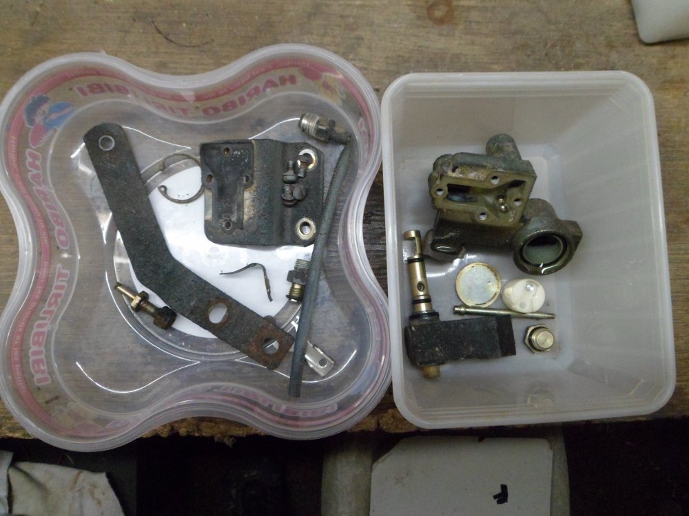

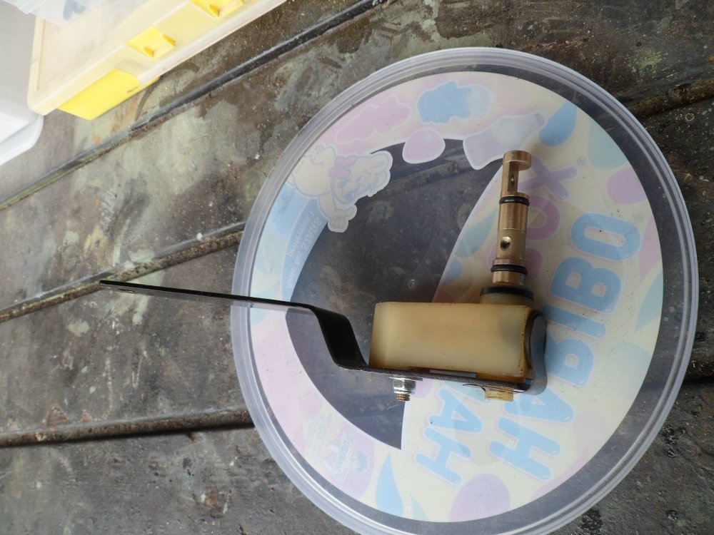

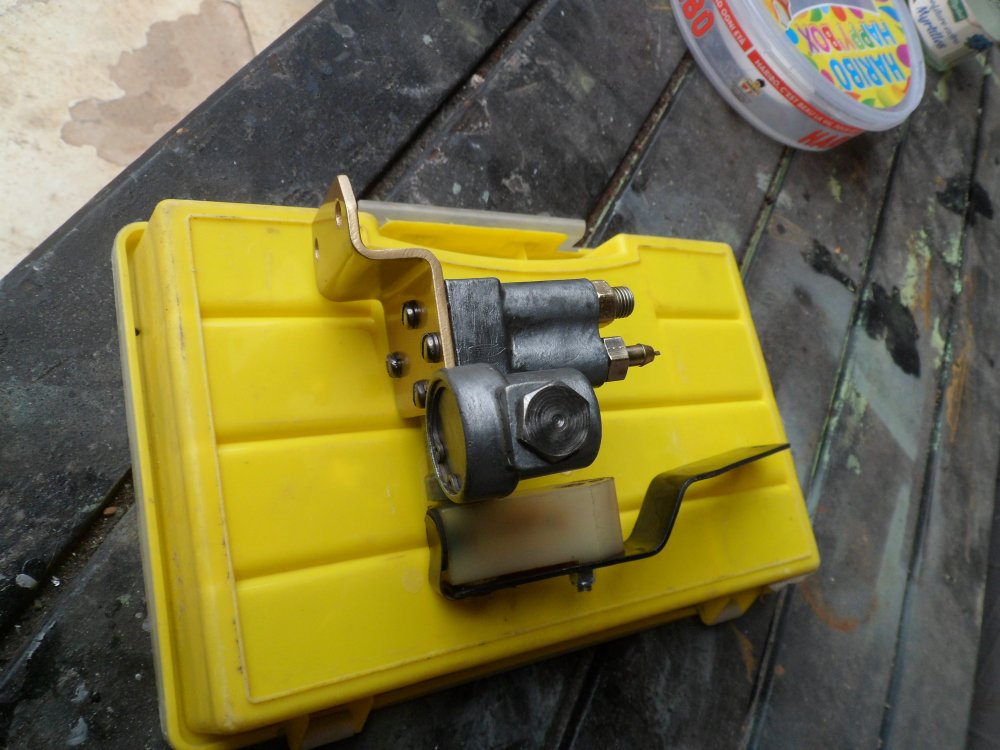

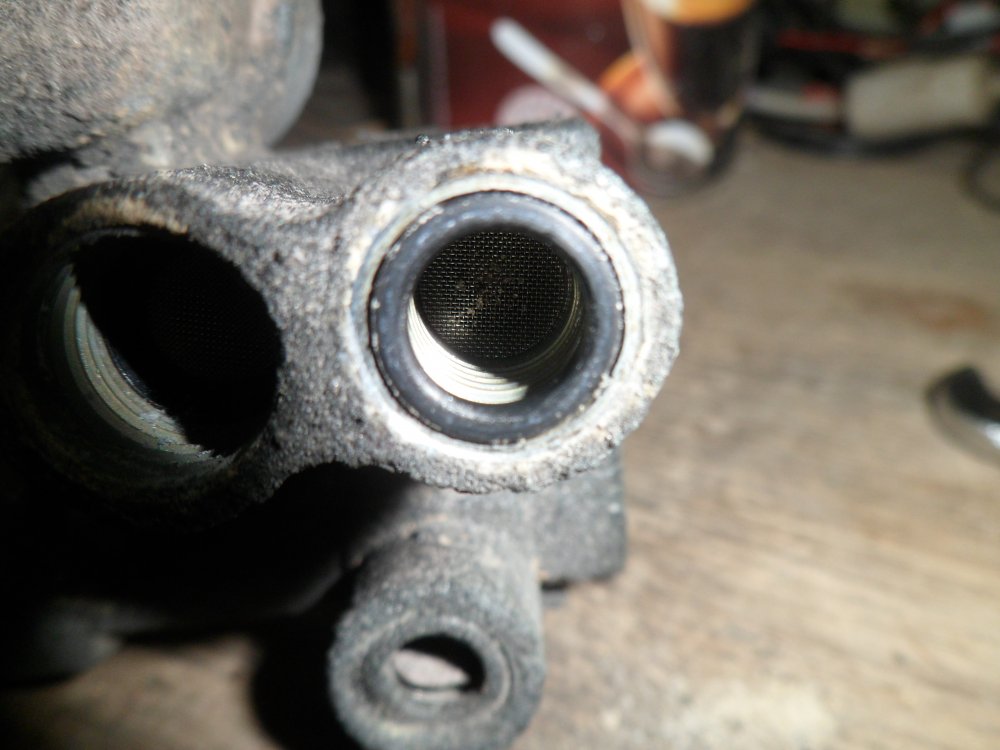

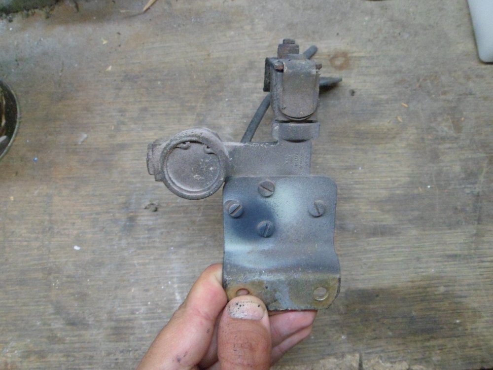

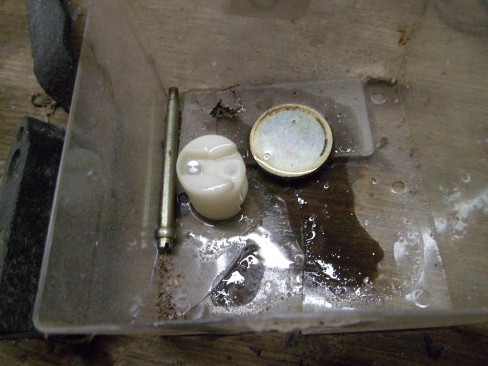

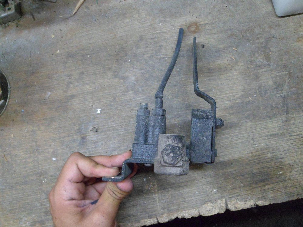

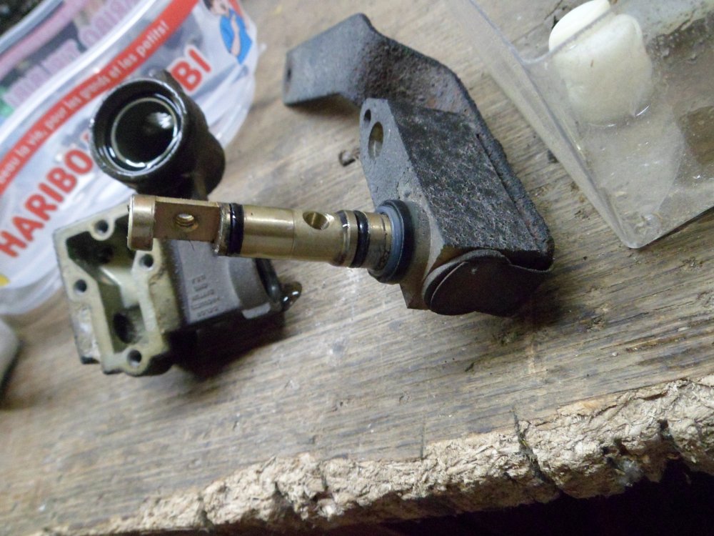

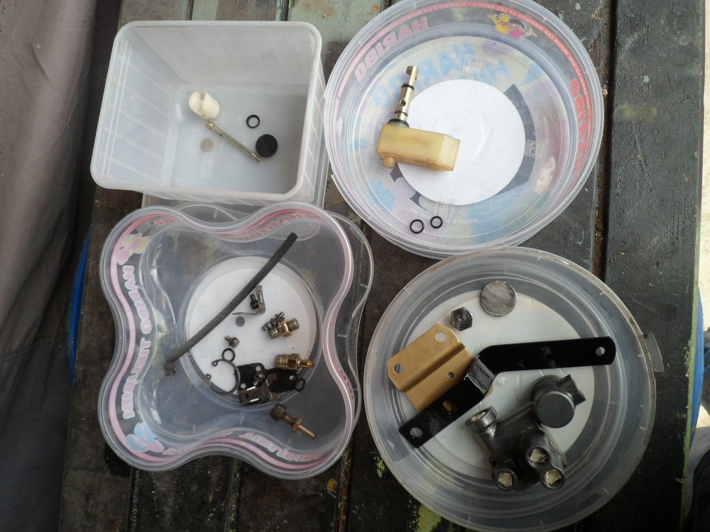

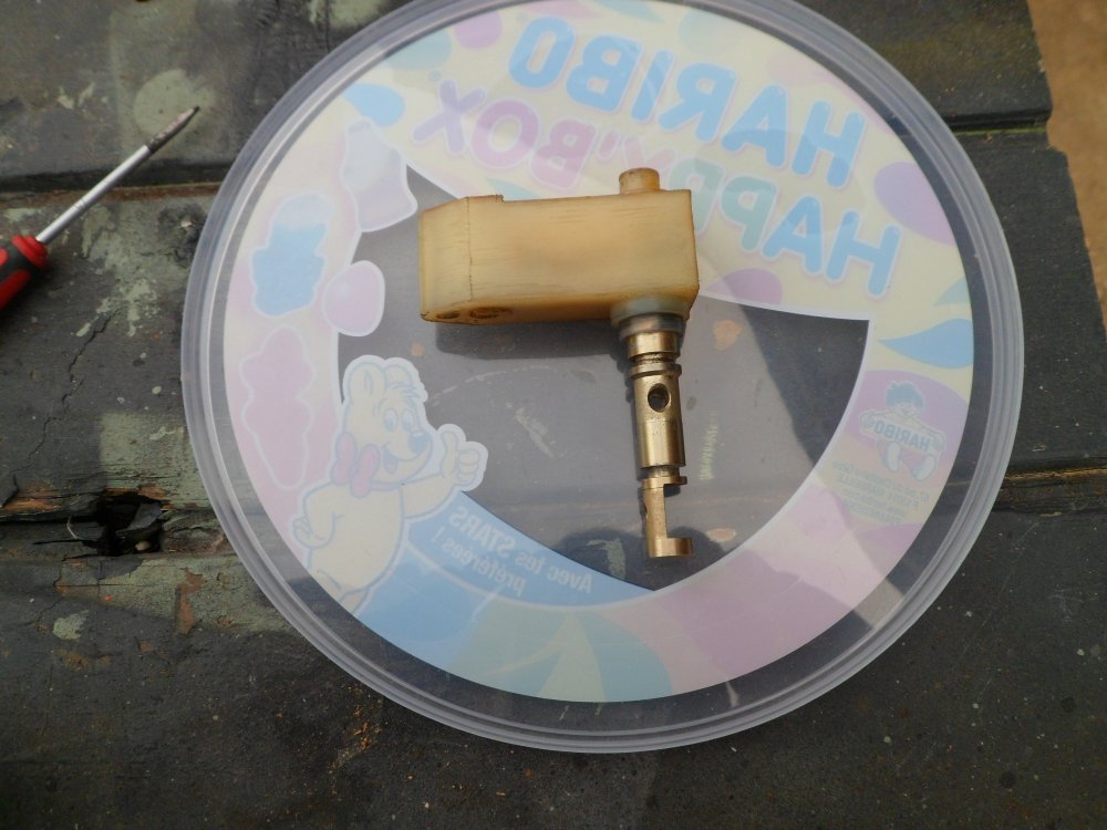

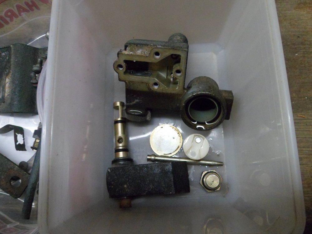

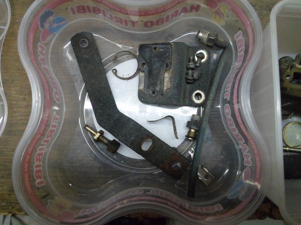

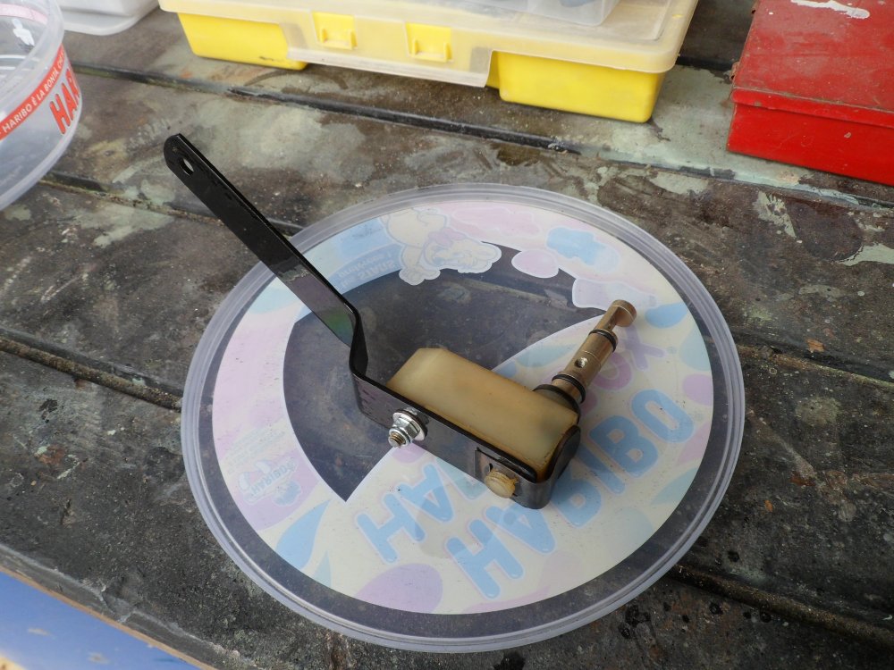

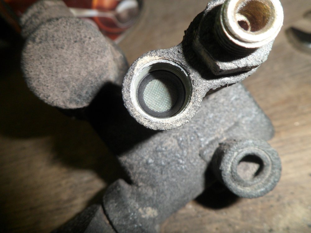

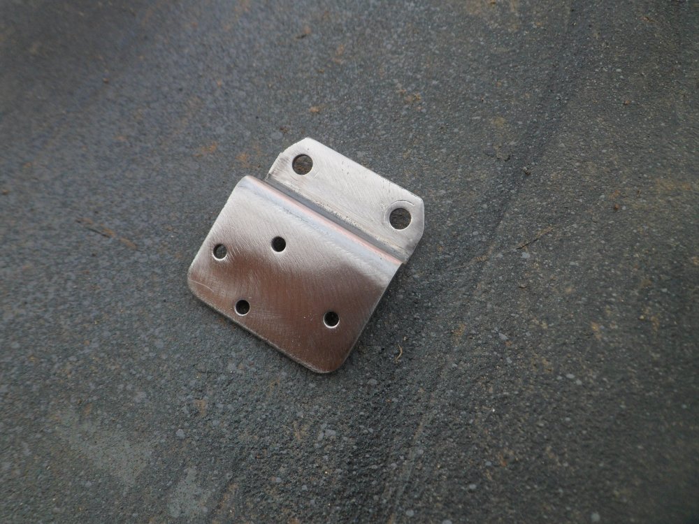

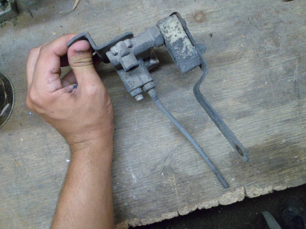

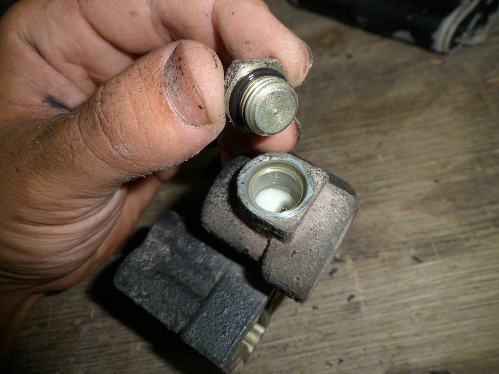

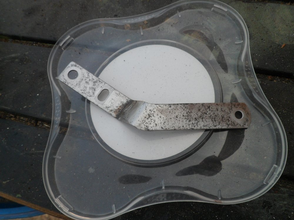

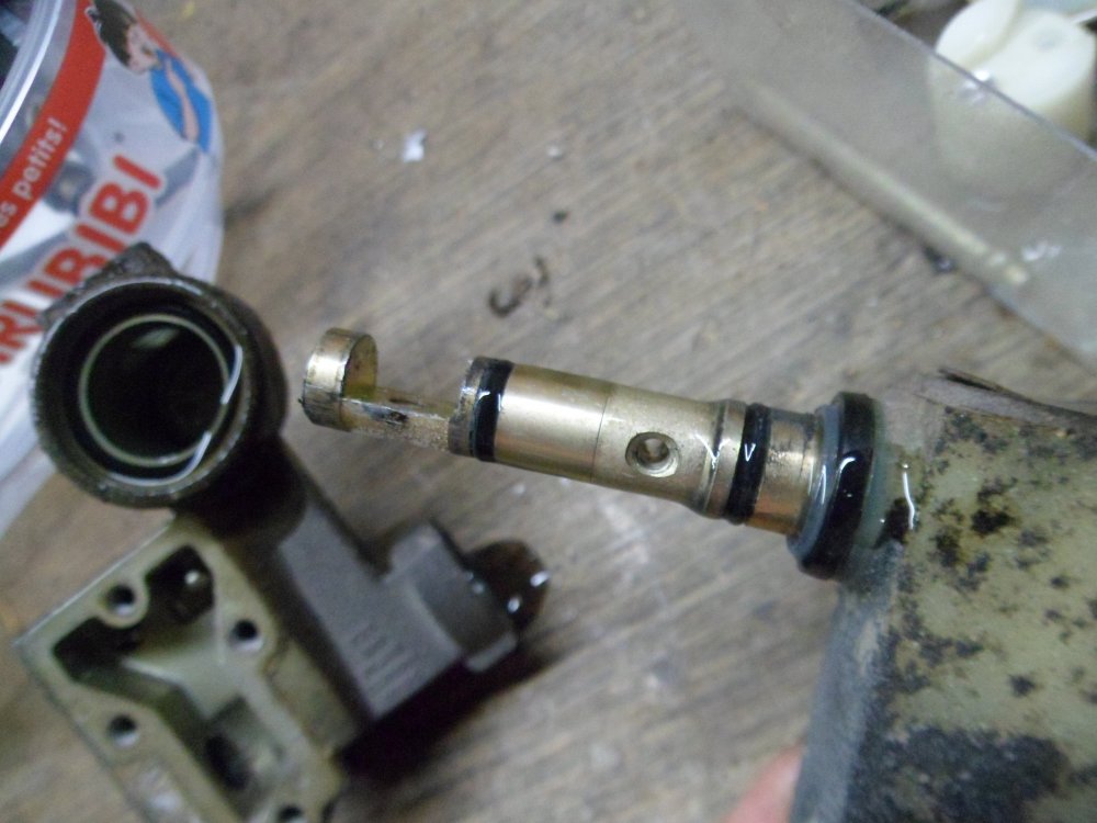

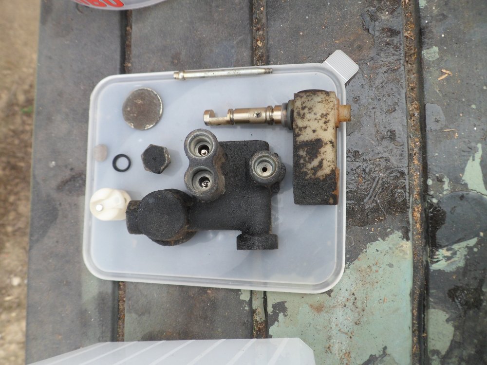

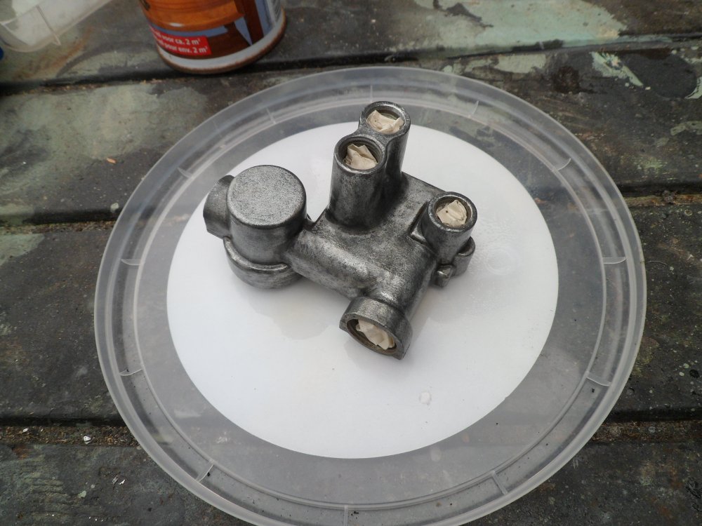

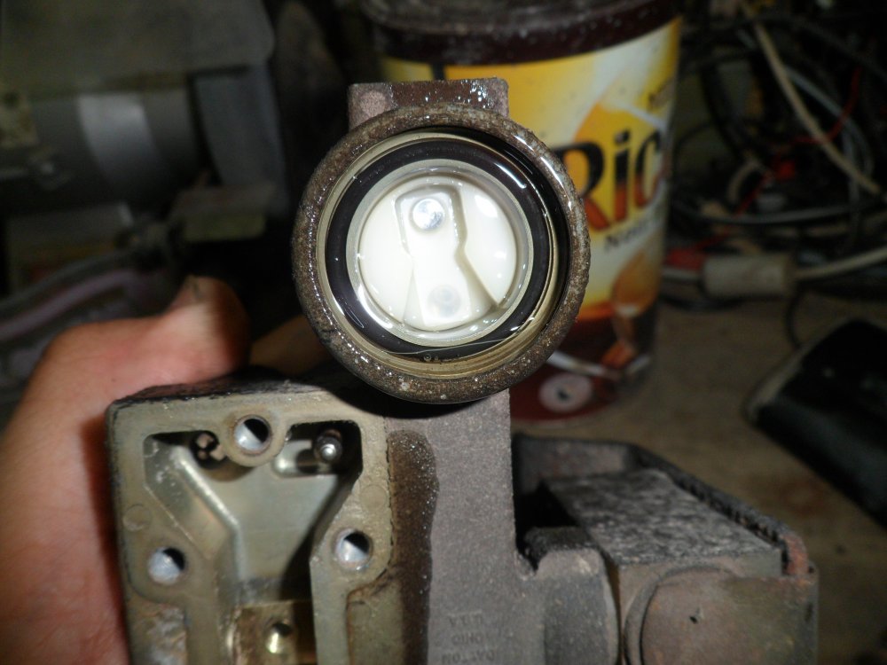

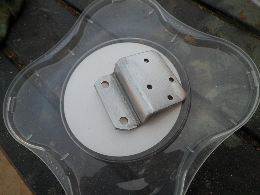

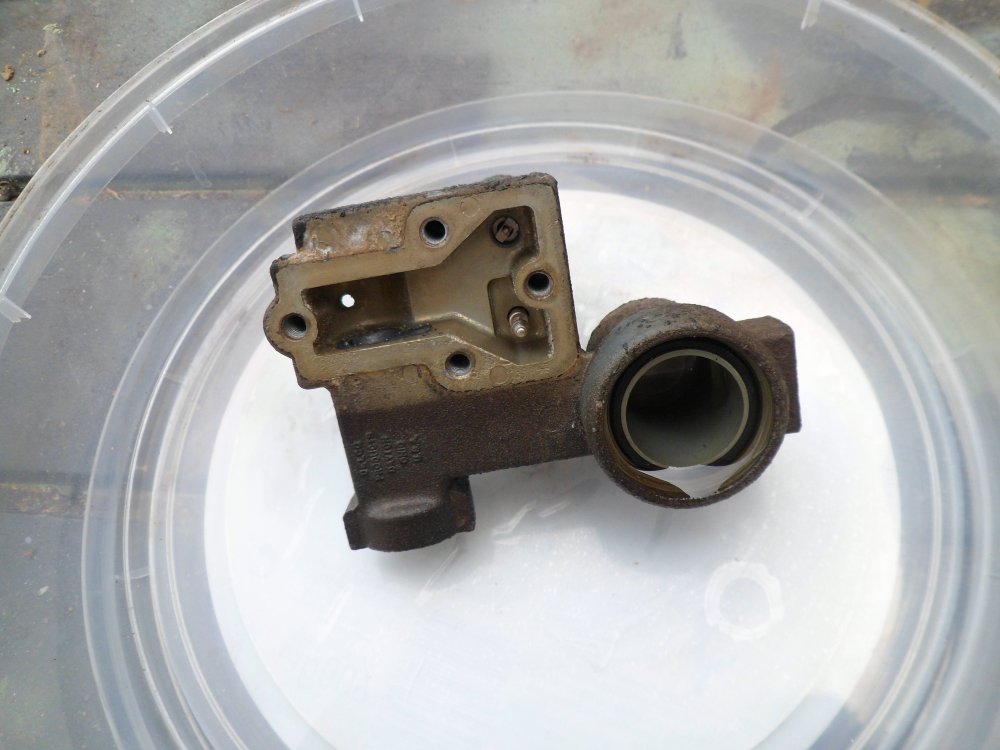

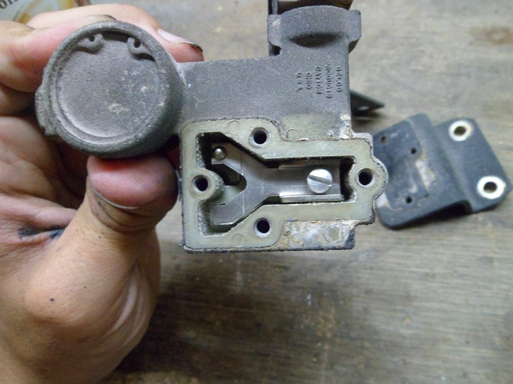

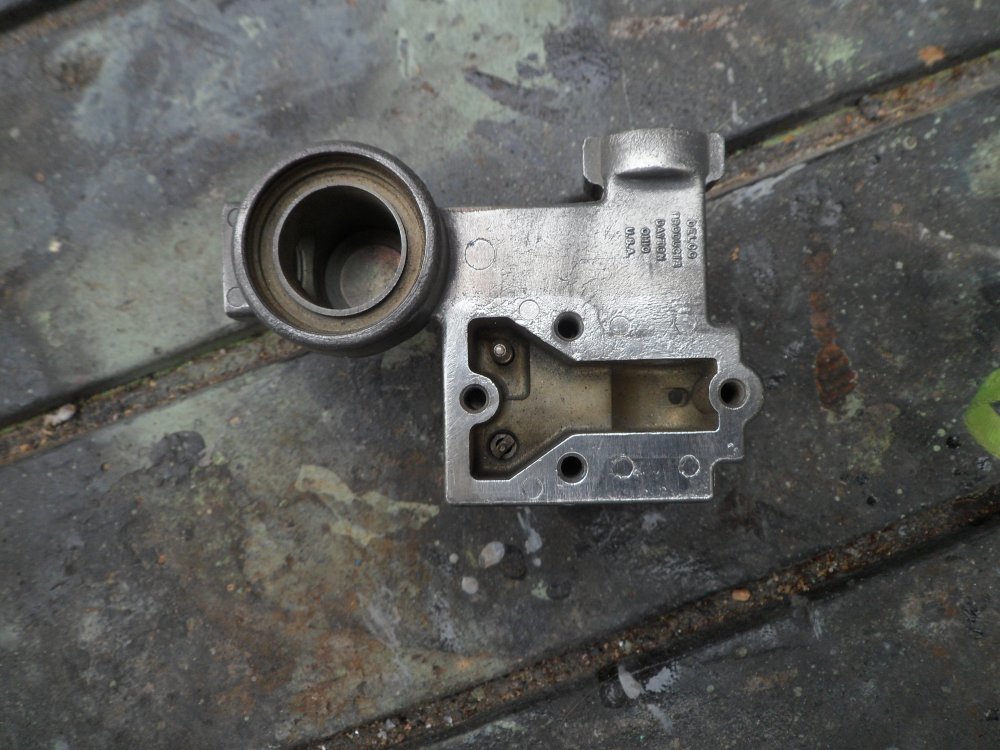

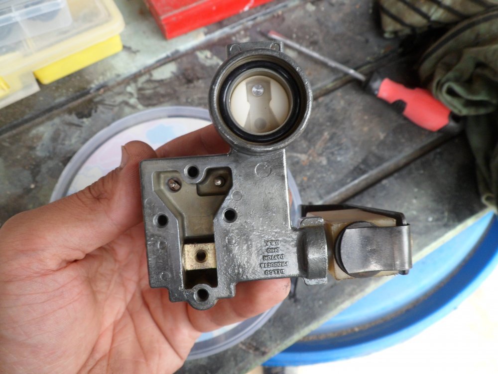

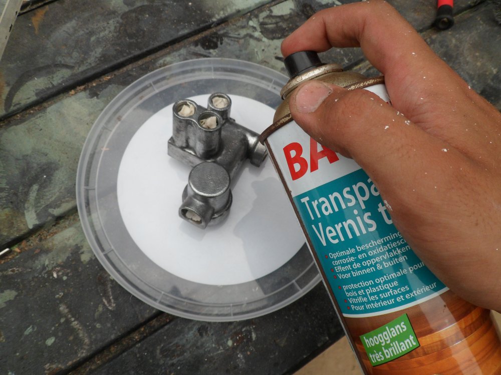

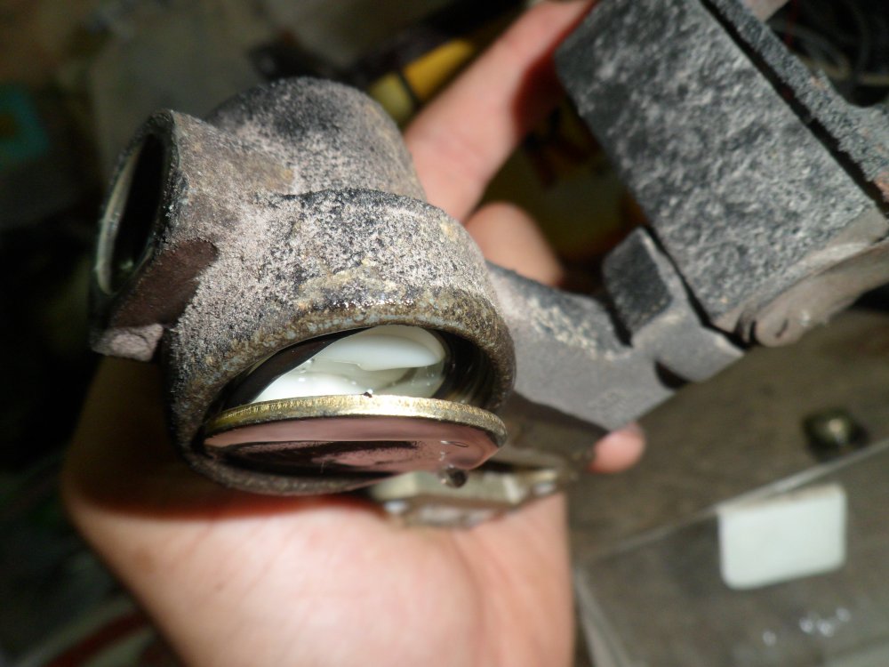

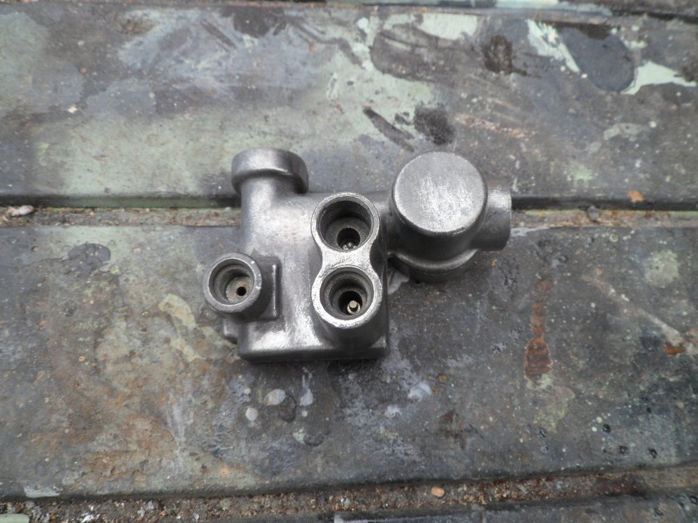

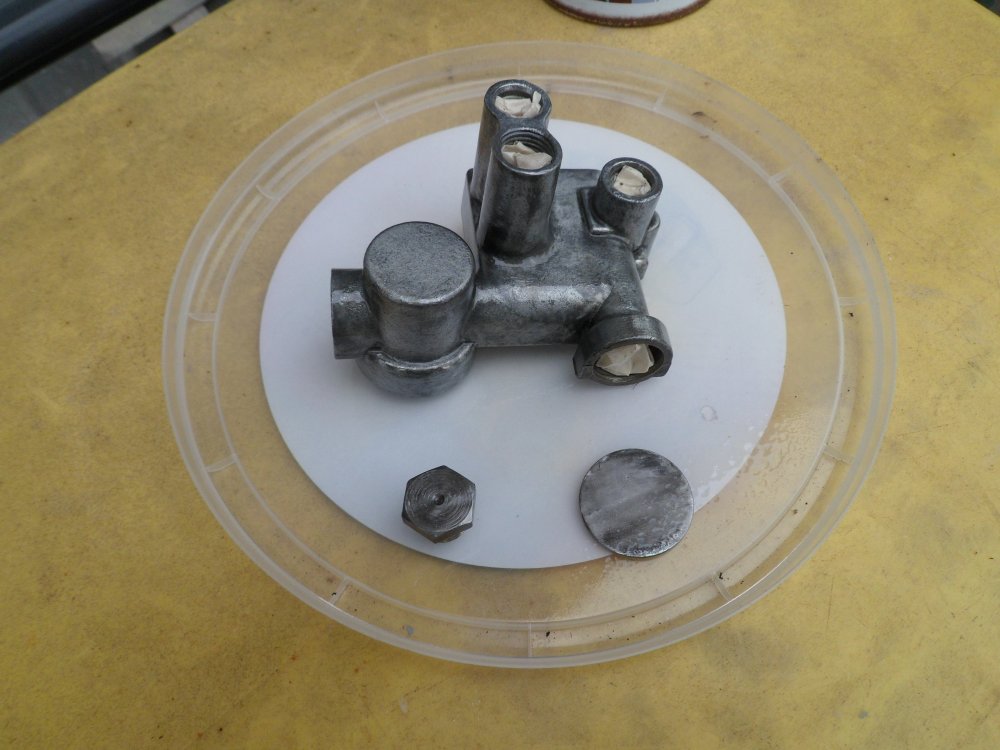

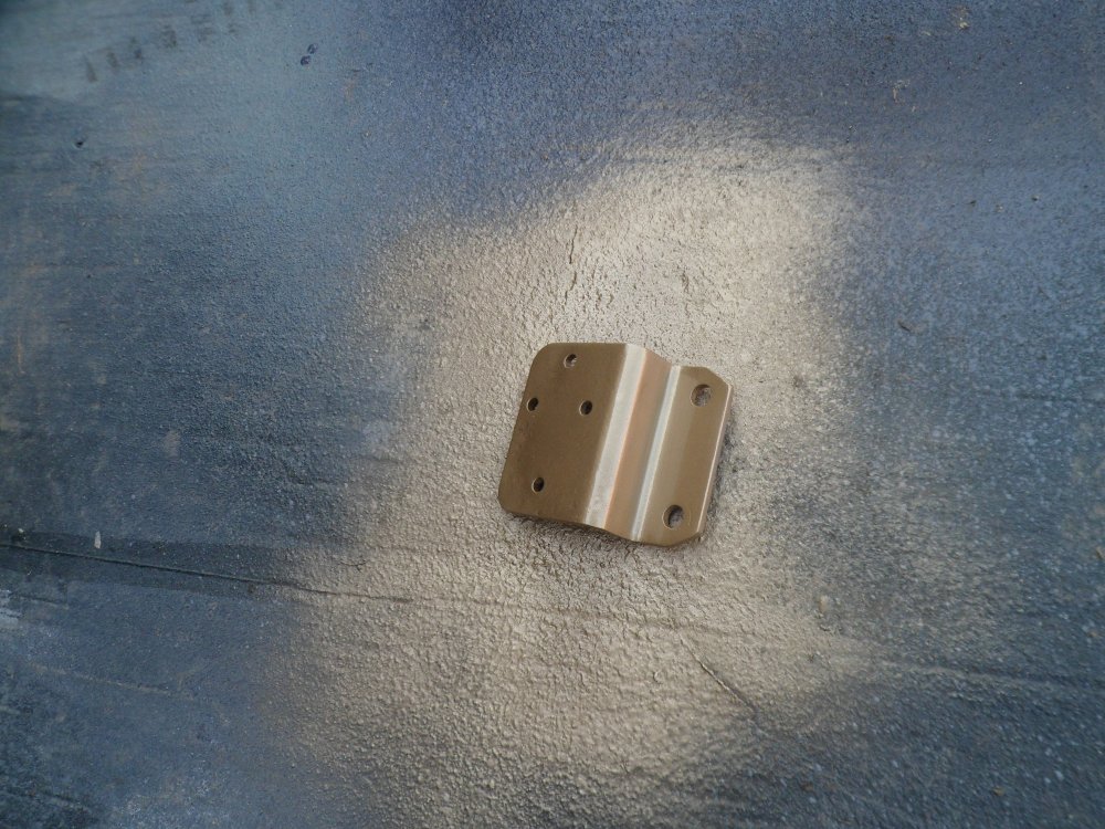

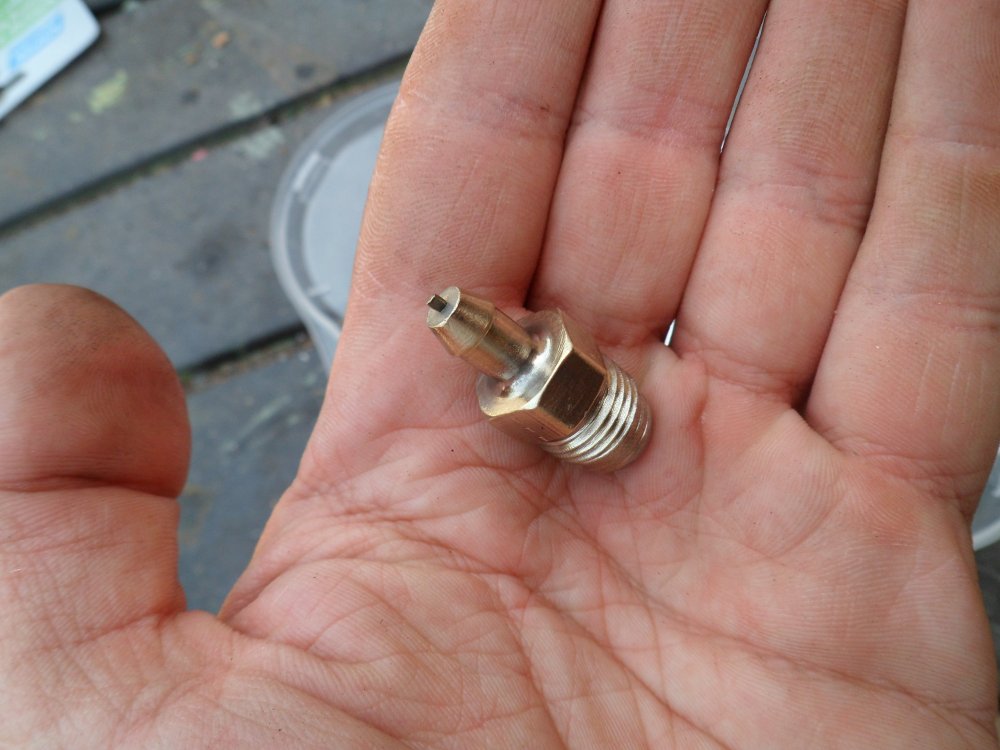

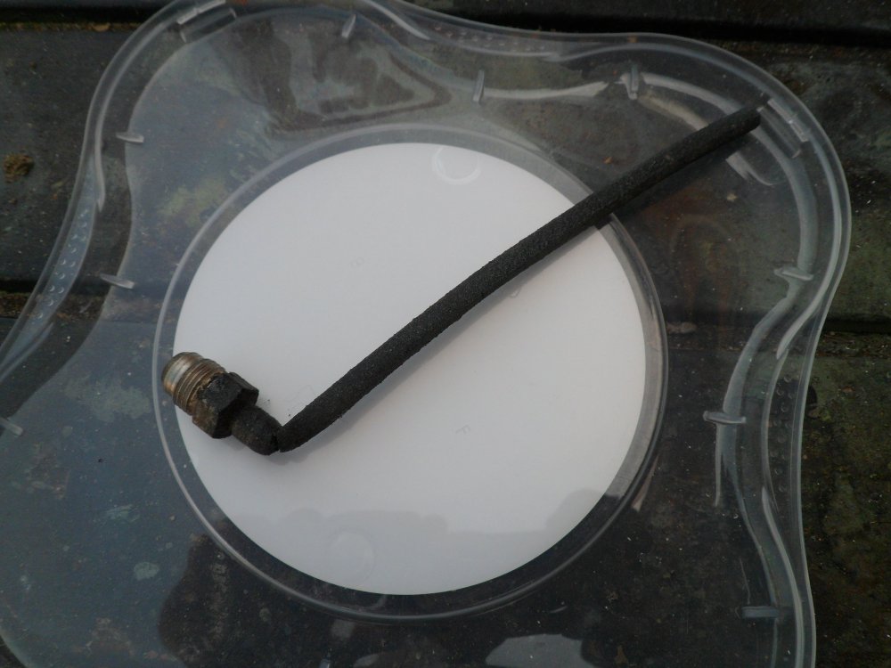

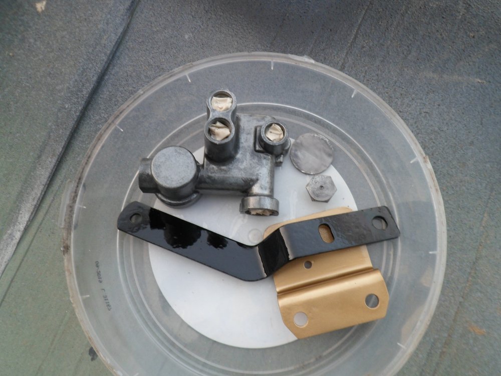

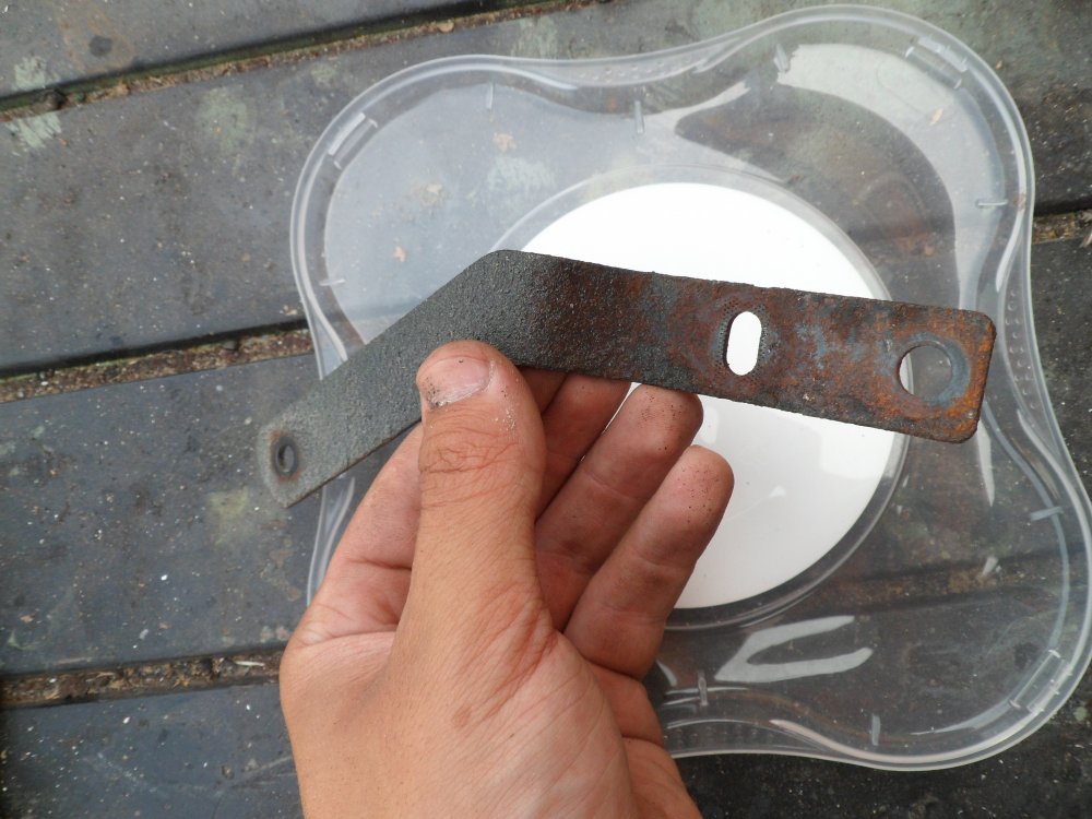

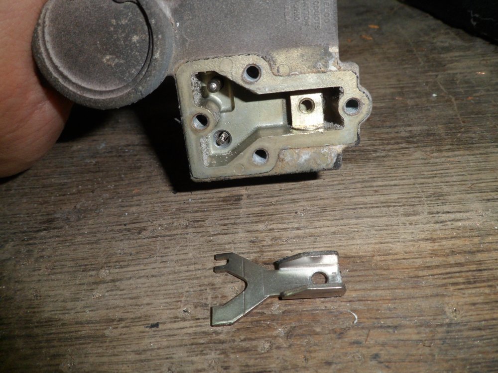

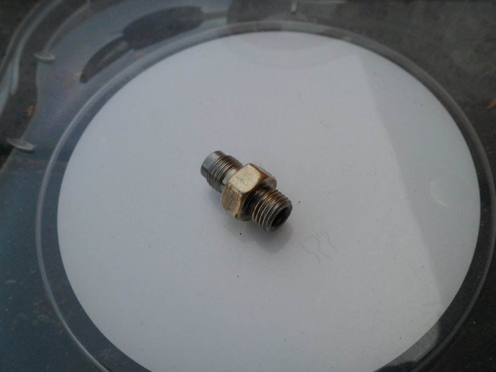

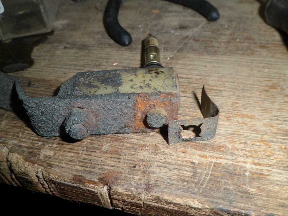

    bonsoir a tous , voici quelques nouvelles de la Buick . comme je l'ai dis plus haut , je me suis occuper du correcteur d'assiette . donc dans un premier temps , quelques vue sur le correcteur et démontage : l'entrée de la glycérine et une fois tout démonter ça donne sa ^^ nettoyage et changement des joints : application de trois couche de vernie en bombe : avant : après : j'ai essayer de retrouver a peu près la même teinte doré , donc peinture du bas et du support : maintenant que tout est prés , remontage du correcteur avec remplissage de glycérine : il manque plus que la petite durite et de le remonter sur le châssis
