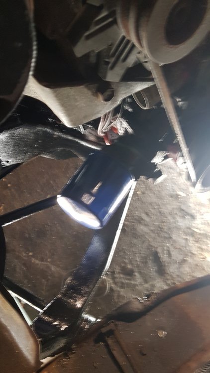

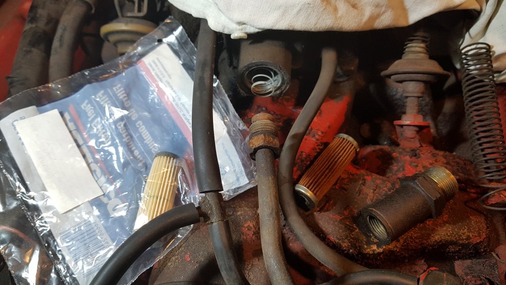

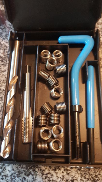

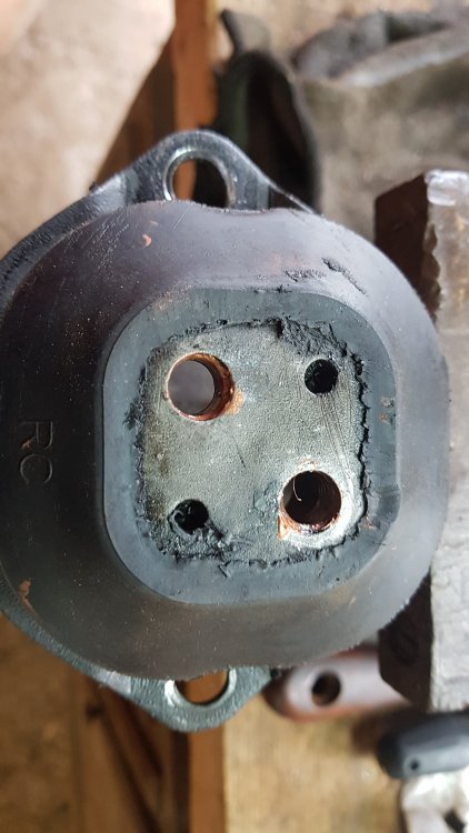

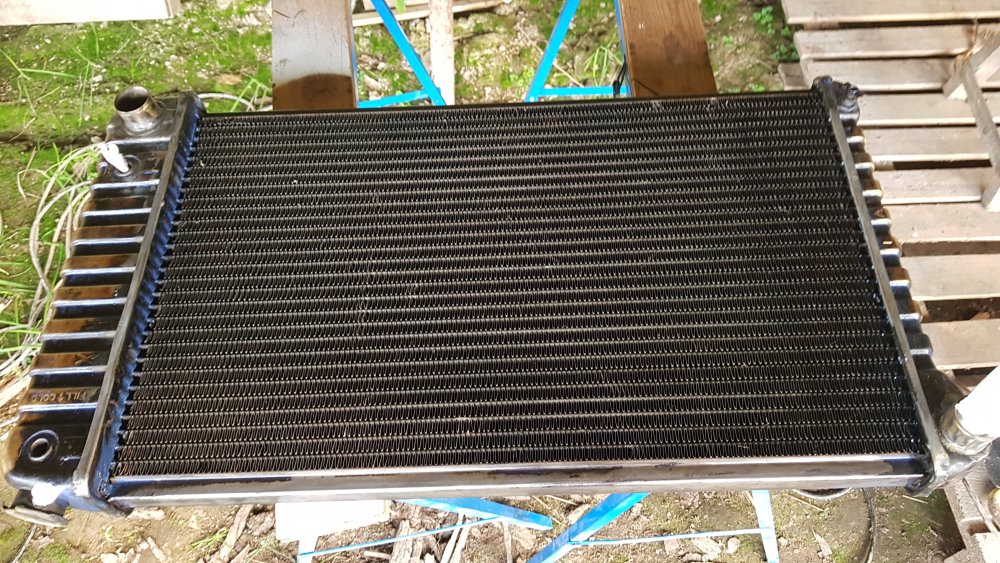

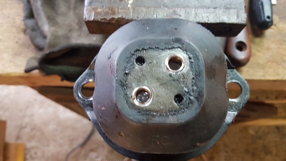

    Ce soir, j'ai continué sur la Buick. J'ai tout d'abord remplacé l'ancien filtre à huile. Ensuite, j'ai remplacé l'ancien filtre à essence également, profitant que la gamelle de filtre à air était retirée. J'ai ensuite nettoyé mon radiateur pour ensuite commencer à le repeindre. Cette semaine, j'ai acheté un kit de réparation de filetage en 3/8-16 pour réparer mon support de boite. Ce n'est pas forcément moins cher qu'un support neuf mais c'est plus rapide pour l'avoir. Je l'ai eu en deux jours. Je pense que c'est moi qui ai foiré les filetages en remontant avec ma clé dynamo. LE copain m'a dit de me méfier car parfois, elle n'était pas fiable même des Facom. Il me disait qu'il les mettait régulièrement à contrôler et si elle n'était pas bonne. Il ne te la redonner pas... En moins d'une heure le support était démonté de dessous de la voiture, réparé et remonté. Je ne connaissais pas du tout ce genre d'outil. C'est vraiment bien!! Et voilà les inserts en place.
