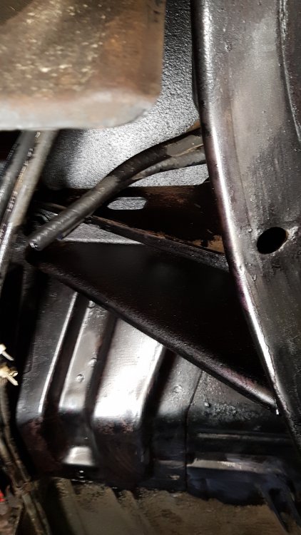

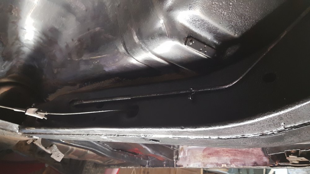

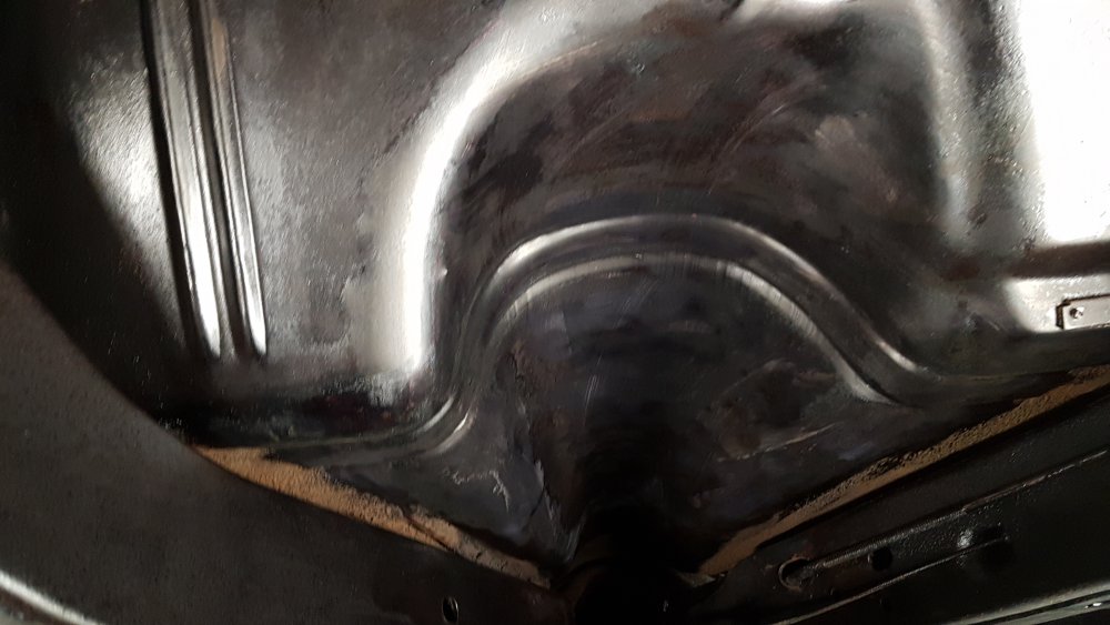

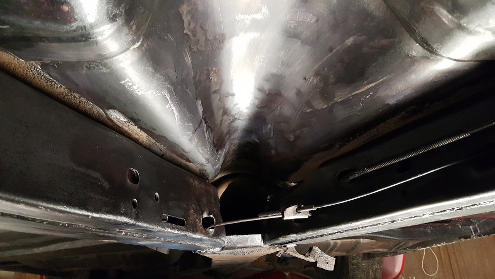

  3. farbote
    IMPALA 1973
    BONSOIR, on ma demander de mettre des photos de mon impala 1973 en restauration (tout fait moi même) j’espère que c'est aux bonne endroit premier probleme vanne egr j'ai tout enlevée et le moteur a re-fonctionnez, les freins a neuf ,allumage, poussoir, pipe et carbu, amortisseur,et toute la sellerie ............

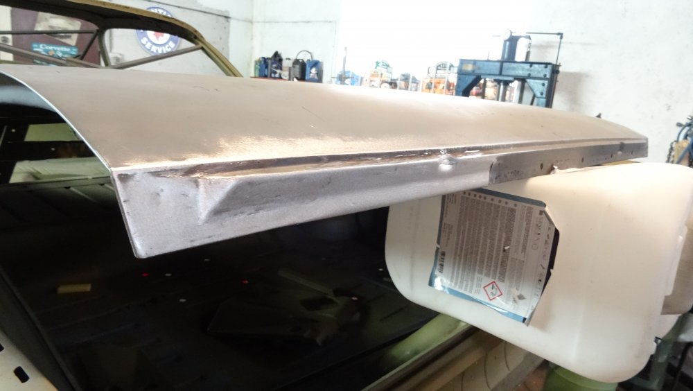

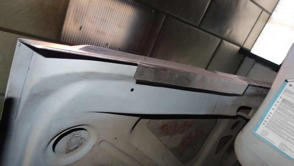

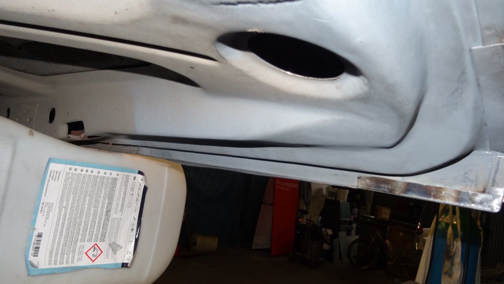

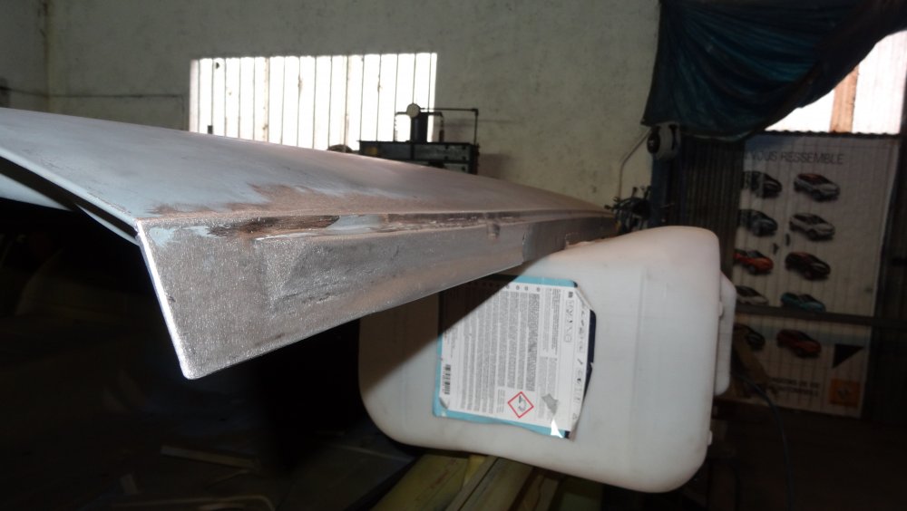

  5. CAN-AM

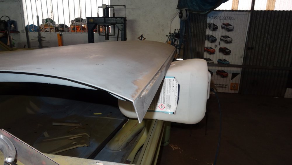

    Petite avancée et grosse prise de tête. J'ai rabattu le premier morceau et arrondi l'angle, là pas de souci particulier. Garder la bonne hauteur était le seul paramètre, sachant qu'il faut conserver une légère courbe à cette malle. La mise en place du deuxième patch ne présentait aucun souci, mais encore une fois la soudure déforme les arrêtes de ce couvercle de malle. Cet effet de vague n'y était pas avant. J'ai essayé de taper, de contraindre tout ça, mais cela ce complique.....( sur la photos cela semble bien, mais ce n'est pas réellement le cas) Je n'ai pas encore mit aux dimensions la partie à rabattre et pas rabattu ce morceau. Je pensais pouvoir me servir de ceci pour ratraper les déformations. Mais en fait le bandeau est trop large et cela n'a aucune influence J'y reviendrais par la suite . Pour l'instant je vais aller jusqu'au centre du bandeau de cette manière.
